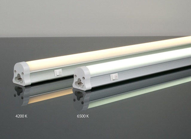

Доброго времени суток, уважаемые участники сообщества!
Пишу с таким вопросом : хочу сделать светодиодное освещение гаража, но не знаю, какие светодиоды, модули использовать…Свет сейчас естесственно есть, но потребление больше, чем оно было бы светодиодное. Более конкретно — что лучше использовать : либо светодиоды (как в прожекторах) 10w, 20w, 50w с драйверами или же лучше много модулей по 3w ? Гараж 5х4 и в основном там производится только ремонт авто. Что вы скажете по этому поводу? И еще вопрос : если использовать светодиоды (как в прожекторах), то возможно ли подключить к одному драйверу, например 5 светиков по 10w?И есть ли таковые на сайте поднебесной? Если кому не лень, растолкуйте пожалуйста)
Цвета будут холодный и теплый белый 50 на 50.
Надеюсь, что вопрос правильно сформировал… Заранее спасибо!Всем хороших выходных!
Как сделать LED освещение в гараже?Нужен совет.

Я полгода назад купил вот эти _optled.su/p16626029-lampa…svetodiodnaya-1200mm.html
за 400 рублей штука… На гараж 6 на 8 метров, стоят 12 штук ламп…поставил в те же плафоны, где раньше люминесцентные стояли, только арматуру выкинул… Драйвер внутри радиатора, корпус алюминиевый, он же и радиатор… Взял тёплый свет, яркость не хуже 36-ваттных трубок, что были раньше… В одной лампе был неисправен драйвер, написал фирме, прислали два на замену бесплатно…перепаял, работает…
Яркость не изменилась, глаза меньше устают…хорошие светодиоды…

Совет мой тебе таков: покупаешь светильник для 2х люминисцентных ламп по 36Вт каждая. БЕЗ СТАРТЕРОВ С ЭПРА! в самом страшном промышленном корпусе псевдо влогозащита. Цена им по сейчас от 700 до 1200₽ штука в зависимости от того где живёшь и где будешь покупать.
К ним по 2 лампы трубки филипс (можно и осрам) главное не брать более дешовые заменители. Это примерно 55-60₽ за лампу.
Один светильник делаешь примерно на 4 квадратных метра пола. Над верстаками паралельно длинной стороне (к которой подходят люди) ровно по середине от этого края до стены дополнительный светильник для рабочего места. Также из расчёта 1 светильник на 2м длинны вестака. Тут можно поставить и с одной лампой если потолок низкий.
И будет тебе экономное и дешовое решение для комфортной работы.
Светодиодные прожекторы можешь использовать в освещении территории где надо видеть, но работать в тесноте не надо.
Светодиодные ленты — местное освещение над рабочим местом (не более 1м над столом) и декоративная подсветка.
Как основной свет рабочей зоны они дороги и не эффективны. Многие светодиодные светильники не очень наджны.
То что я предложил лампы будешь менять раз в 5-7лет.
Это мнение строителя-электрика, заведующего лабораторией испытания светильников на производстве светильников.
У светодиодов есть плюсы, но не в твоём случае — решение будет громоздким, дорогим и не надёжным.
Совсем забыл. Лампы только 5000К "холодный белый" не доддаваться на уговоры продованов. Тебе гайки крутить а не кустами любоваться. А "белый свет" бывает очень разным. Это видно на стендах где несколько "белых" ламп включены одновременно.
