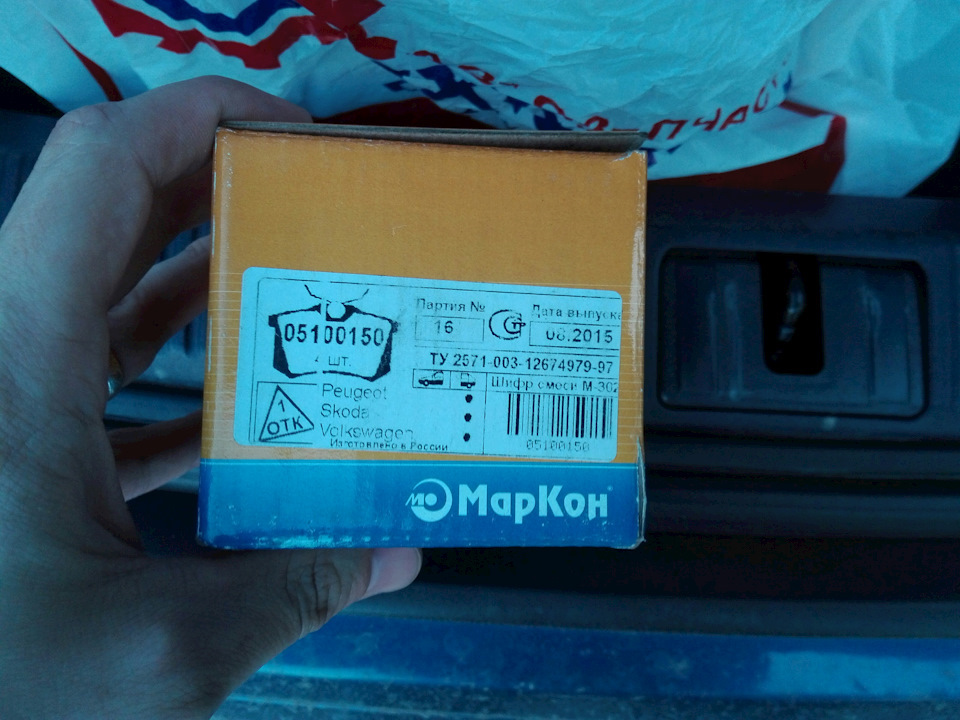

Могу разделить впечатления на две части:
Предисловие: все описанное относится к колодкам со старым составом стрит, сейчас завод изменил смесь и в шифре смеси теперь NAO.
Первая — это до пробега в 500 км.
Скрипят ужас, возможно это из-за того что я не сделал проточки дисков, а задние колодки оказались на пару миллиметров шире со всех сторон и получилось что колодки выпирают. В следствие чего плохо прижимаются.
Вторая — это перестал жалеть колодки и начал жарить их на все деньги)
Скрип практически ушел, иногда в пробке поскрипывают. Видимо они наконец-то прорезали в себе дырку от выступа на диске.
Состав мягкий, колодки пылят. НО в сравнении со старым trw, который пережил поездку в Сочи и обратно, ночные покатушки до красных дисков(жаль не сфоткал) ЭТИ колодки тормозят)
Хватает их на пару резких торможений со 100 км/ч, потом начинают тормозить хуже.
Для города и пенсионерской езды этих колодок вполне хватит.
Но я свои старые trw отправил nikan10 в Ярославль, для того чтобы он передал их на завод Маркон. На заводе из ЛЮБЫХ старых колодок могут сделать новые. Они их очищают, красят и наносят фрикционный состав двух видов: стрит(в продаже от магазинов именно он) и трек. Себе я заказал трек. Стоимость изготовления колодок на заводе 700р за комплект из 4х штук.
Теперь жду новые колодки)

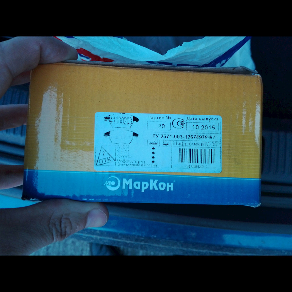

смеси везде одинаковые если что, я узнавал. Трек смесь могут сделать только при заказе. В продаже идет м-302 примерно 70% и NAO 30%
не в теме, это хорошо или плохо?
Это так есть)) Плохо что Маркон очень ограничено может производить восстановление колодок.
