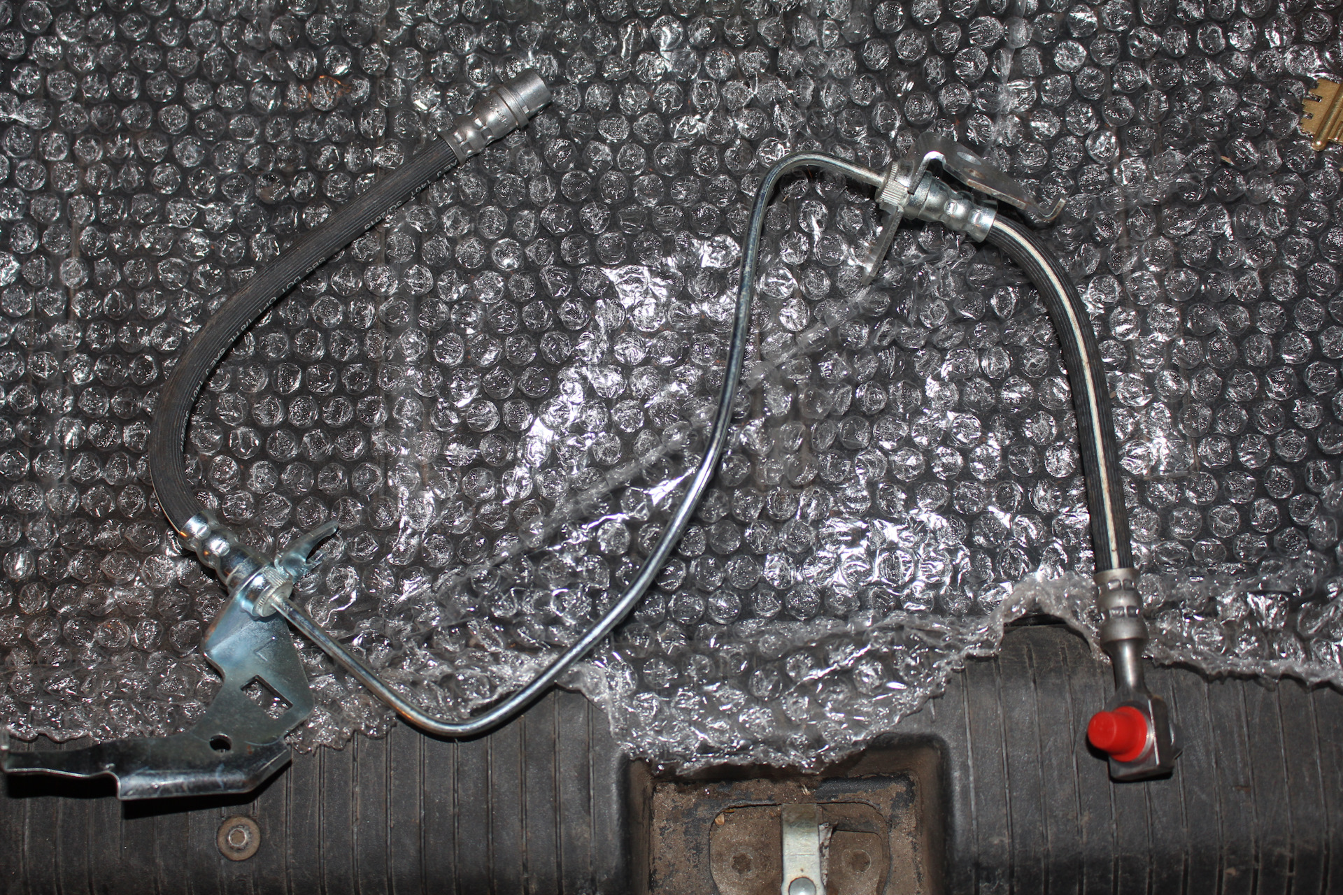

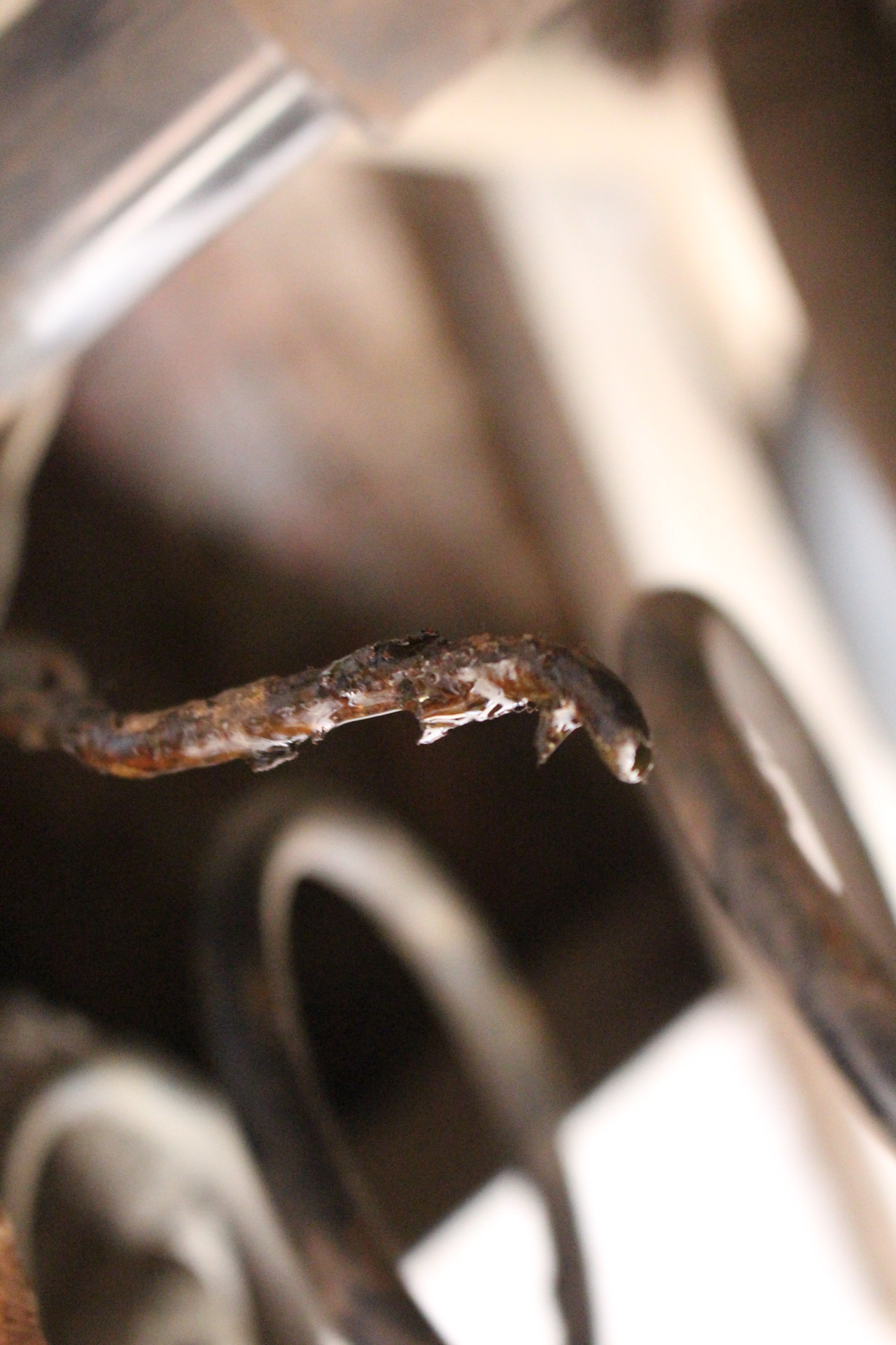

Недавно при замене задней ступицы у меня произошла неприятность.
Сломал старую тормозную трубку.

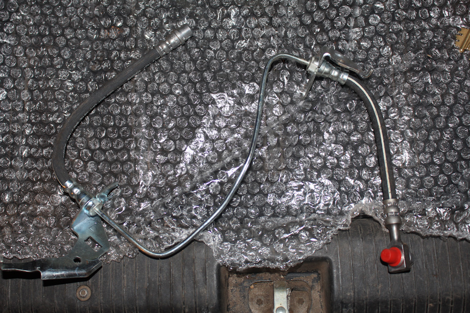

Заказал, получил.
Начал менять
и столкнулся с трудностью:
Как разъединить данный элемент?
Что от чего должно откручиваться?

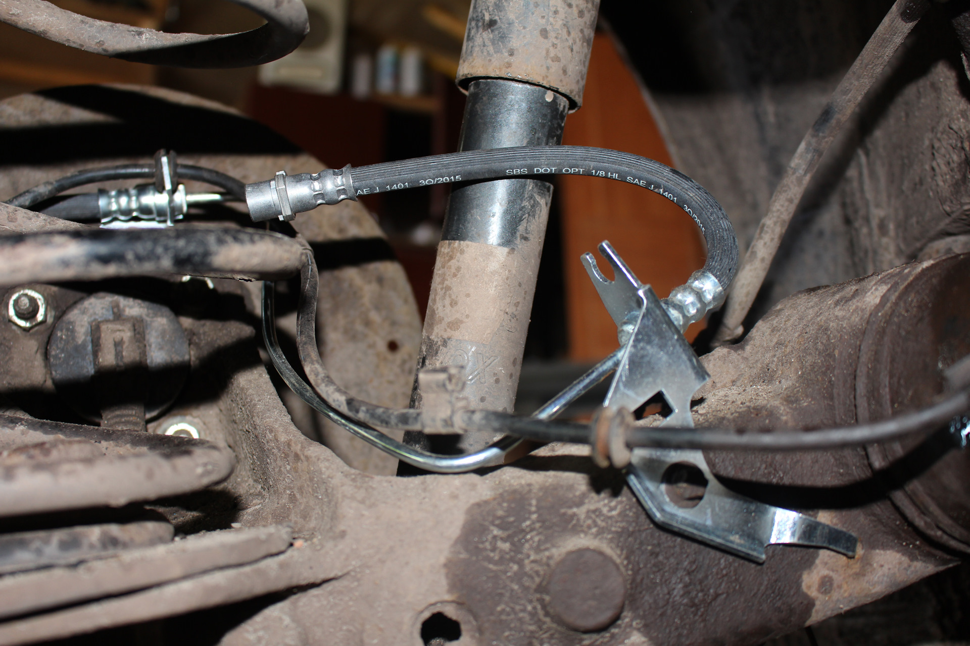

Слева есть место под ключ на 15, справа гайка на 11.
Но сколько бы я не пробовал, ничего ни на миллиметр не повернулось, а прилагать большие усилия страшно, ощущение, что может и трубка справа сломаться…

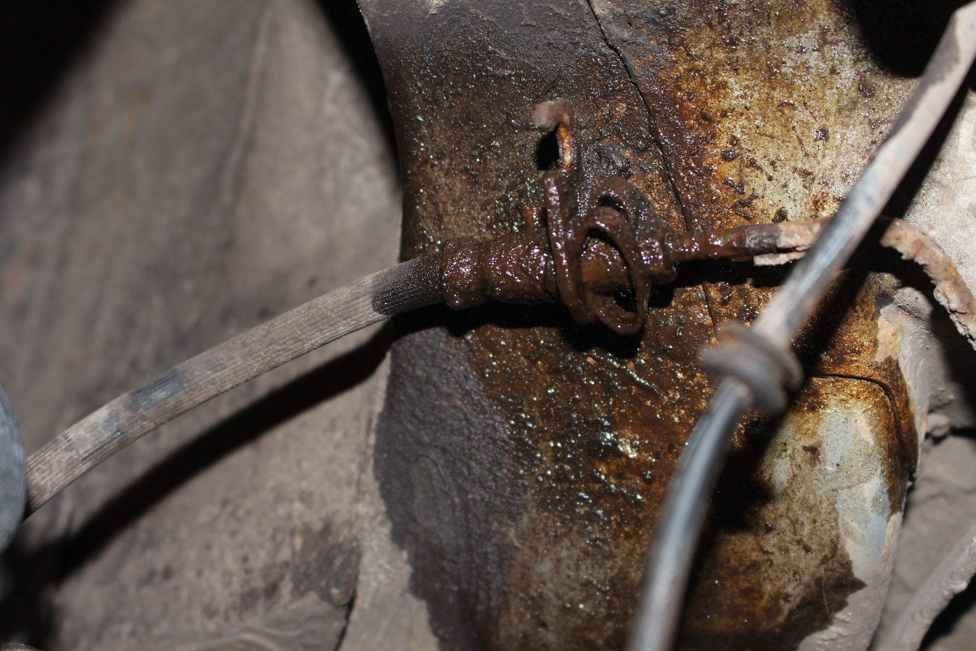

На вопрос "что от чего должно откручиваться?".Всегда тонкое вкручивается в толстое.А судя по фото тебе все равно придется всю конструкцию выламать на х. Но благо тормозные шланги подходят с отечественных авто.С .У.В.
Гайка на трубке.Должна откручиваться.Без нагрева не открутишь. Нечем греть ломай и головкой и готовься все менять на медь.

Должна крутиться гайка, которая на трубке. Она вот так выглядит: www.zelbazar.ru/upload/no…ormoznyh_trubok_6786.jpeg
Можно конечно WDхой побрызгать, но в данном случае это только для успокоения совести.

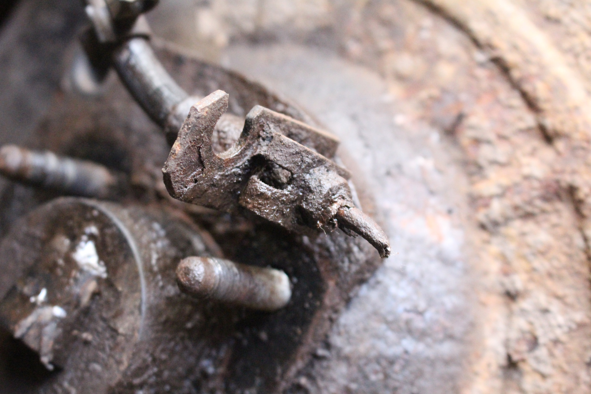

В идеале гайка справа. Но 100% она уже давно прикипела к трубке. Поэтому стоит извлечь фиксатор (возможно, не сломав его, это не удастся) и удерживая разрезным ключем правую гайку, пробовать откручивать левый шланг.
трубка из шланга, как обычно . нормальное ощущение так оно и будет . она гнилая вся.
