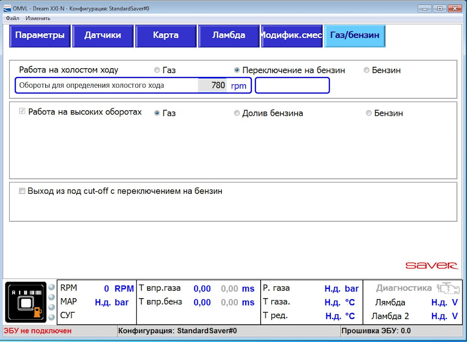

Какой контроллер стоит, черный такой с одним жгутом проводов, или металлический с двумя? Смысл в чем: обновляешь комп газовый и у тебя появляется галочка, там где ты делаешь автокалибровку, там так и будет улучшенная калибровка, делаешь автокалибровку без нагрузки на двигатель (без света, кондиционера и тд.) убеждаешься, что жиклеры ты подобрал правильно все параметры в норме, ставишь галочку напротив улучшенной калибровки и нажимаешь туда, пока газовые мозги не соберут данные с бензиновых и не перерасчитают их конкретно под твой двигатель, на газ ты не переключишься. Т.е. ты катаешься на бензине в разных режимах, на ХХ, в нормальном режиме, ускорение, нагрузка и .т.д. Как только все поля будут заполнены машина сама перейдет на газ, с уже собранной картой. Если потребуется (хотя такого не было) делаешь небольшие корректировки с помощью сканера. Если же твой контроллер не поддерживает этой функции могу предложить следующее: во вкладке конфигурация, открываешь конфигурация — газ бензин, далее работа на холостом ходу — выбираешь переключение на бензин, или бензин и выбираешь минимальные обороты для газа. Другими словами, если обороты двигателя, упадут ниже заданных, будет идти долив бензина или полностью работа на бензине. Бывает такое, что при неправильной настройки OMVL, при нагрузки на двигатель он начинает глохнуть, бывает даже от гидрача))) Чтобы было более понятно выложу примеры.

Я вот так эту проблему пока и решил.
