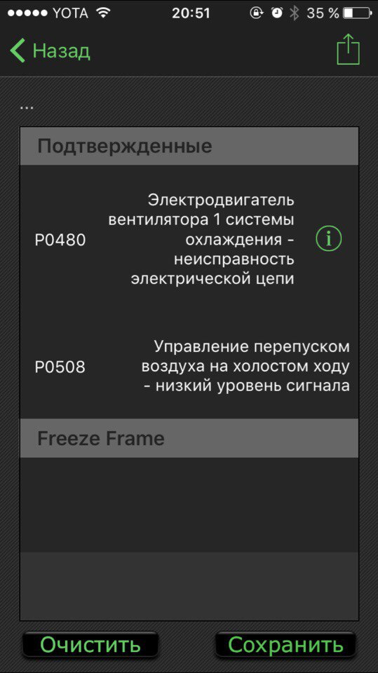

В наличии 3102 с Крайслером, мозгами Моторолла и дорестайл салоном
Сегодня стояла, работа на холостых и просто заглохла. Запустилась потом нормально, но если дать газу, то при сбросе оборотов был слышен явный треск в районе впуска, точнее дроссельной заслонки. Подцепили диагностику, выдала ошибку "p0508 — управление перепуском воздуха на холостом ходу". Ошибки потерли, запускаем снова. Та же канитель. А потом, через пару раз она вообще отказалась запускаться без нажатия газа. Холостых также нету, только если подгазовывать — работает, отпускаешь газ — все, заглох. И треск тот пропал.
Впринципе все указывало на то что умер регулятор холостого хода. Он был куплен (5600р, боооль) установлен, дроссель, на всякий, помыт, ошибки стерты, клемму на 10мин. скинул. Запуск — шиш, все тоже самое.Ошибка только мальца другая (на фото)
Честно, не знаю куда копать дальше, мб кто сталкивался с подобным?

Тут два варианта или умирает датчик хх или обрыв где то на него
Датчик новый тоже не работает
значит дело в проводке походу
Управление РХХ идет с мозгов найди какой контакт и проверь его

ну судя по твоим описание тут однозначно умер регулятор!
Ну да, но новый тоже не работает, что самое интересное
тогда проверь проводку от датчика до эбу!
Каким сканером делал и пойдет ли на микас мозги диагностика?
это OBD II ELM327. судя по скриншоту — вариант Bluetooth. диагностический разъем находится под крышкой блока предохранителей в рестайле, либо справа от рулевой колонки в дорестайле
Да верно, только у нас не bluetooth, а wifi
Но есть такие же с bluetooth
ну просто на скрине значок бт активен, вот и подумал так. да и чаще его берут. ну да не суть, это ничего не меняет)

когда у себя дросель мыл, сломал защёлку на фишке и она нормально не держалась и постоянно соскакивала, было всё тоже самое. начни оттуда. ещё бывает провода возле фишки самой обламываются и нужно перепаивать.
у меня на одной фишке защелка тоже сломана, но на фишке положения дроссельной заслонки. Но сломана давно, уже тысяч 30 назад
попробую посмотреть провода, хотя вроде не заметил вчера подобного.
пробуй. ещё если фишка хреново держится, я её к примеру вокруг дроселя стяжками прицепил. пока всё ок.
пройдись с зачисткой клемм на акб, массе двигателя и разъёме на РХХ. проверь уровень заряда АКБ. в большинстве случаев проблема Р0508 уходит
Да уже чистил, что то не хочет работать
Акб тоже вроде в норме
