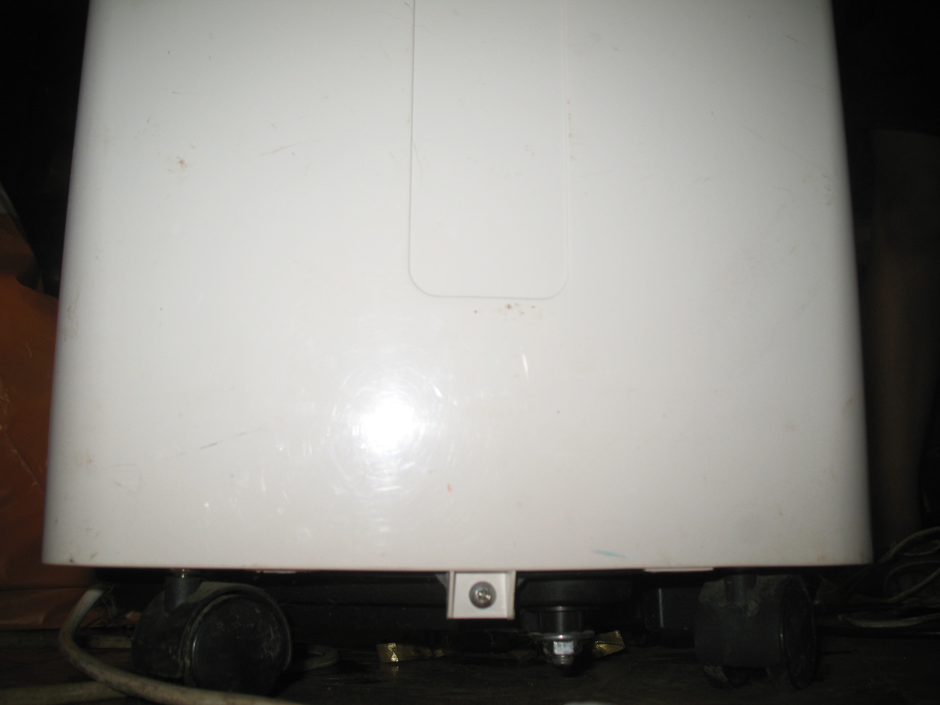

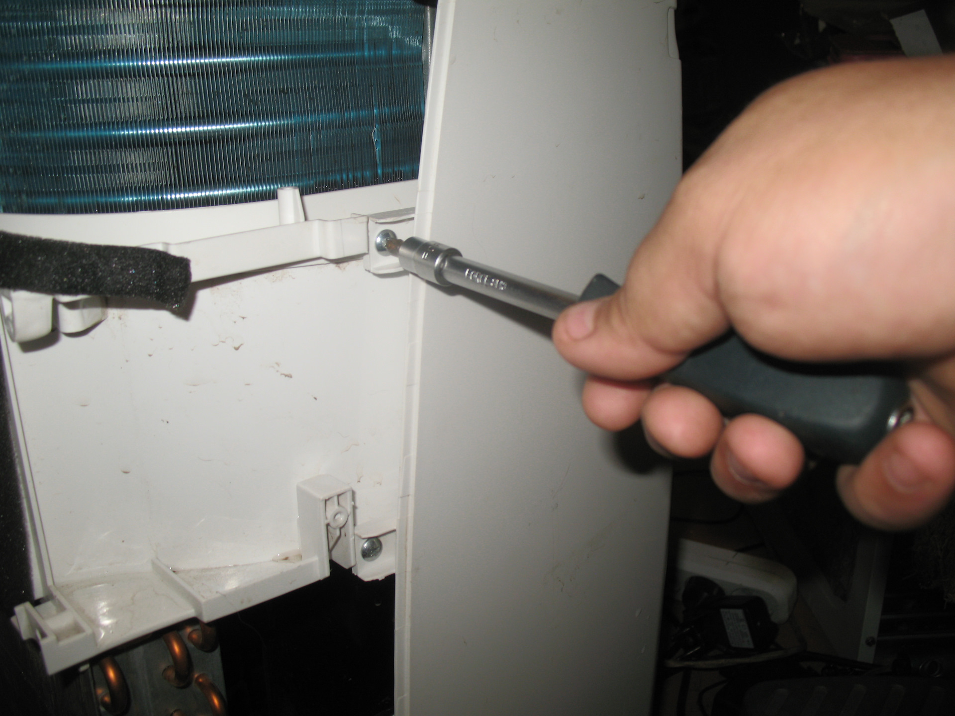

решил я обслужить напольный кондей!
за три года сильно запылились пластины радиаторов. кисточка не спасала и принято решение мыть!
вооружившись отвёрткой я начал процесс!
вынимаем задние фильтры и выкручиваем все саморезы на задней крышке и с боков. снимаем заднюю крыжку.
откручиваем саморезы удерживающие переднюю крыжку

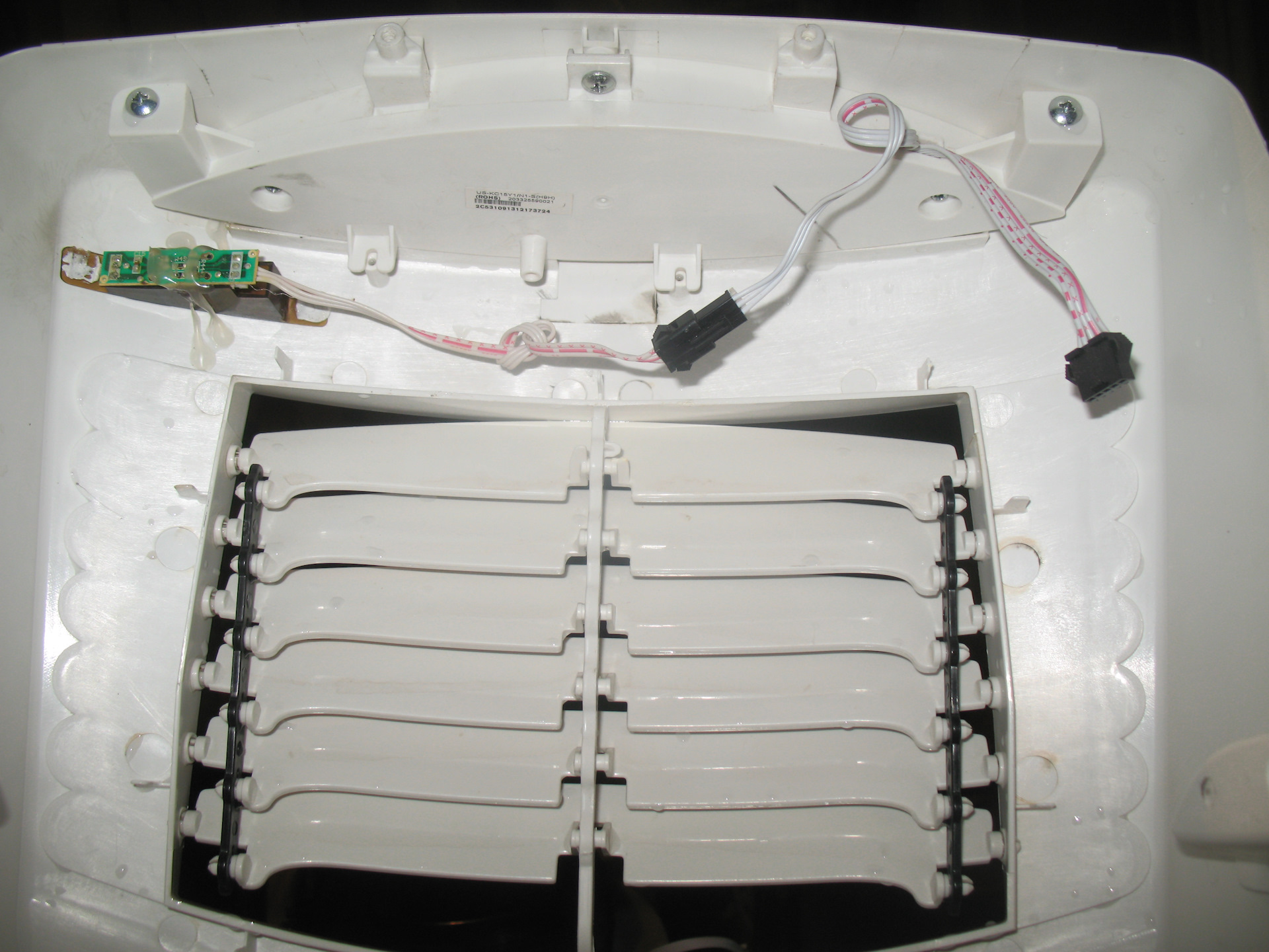

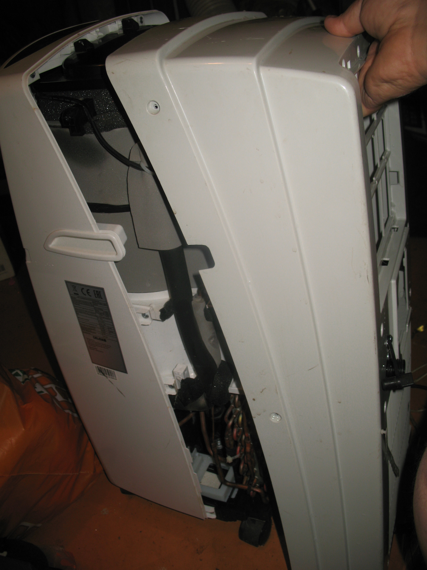

аккуратно снимаем переднюю крышку отстегнув разъём от клавиатуры

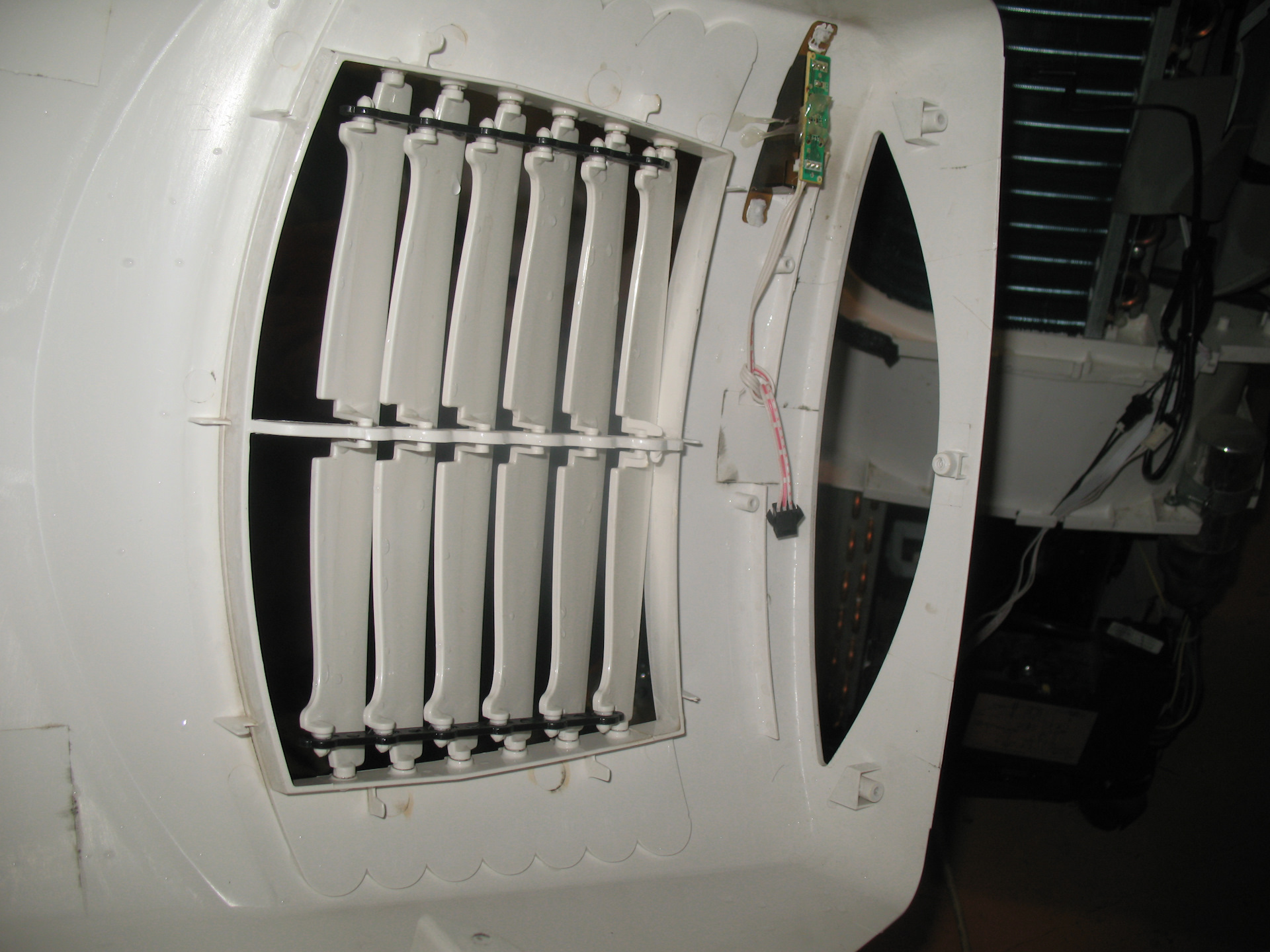

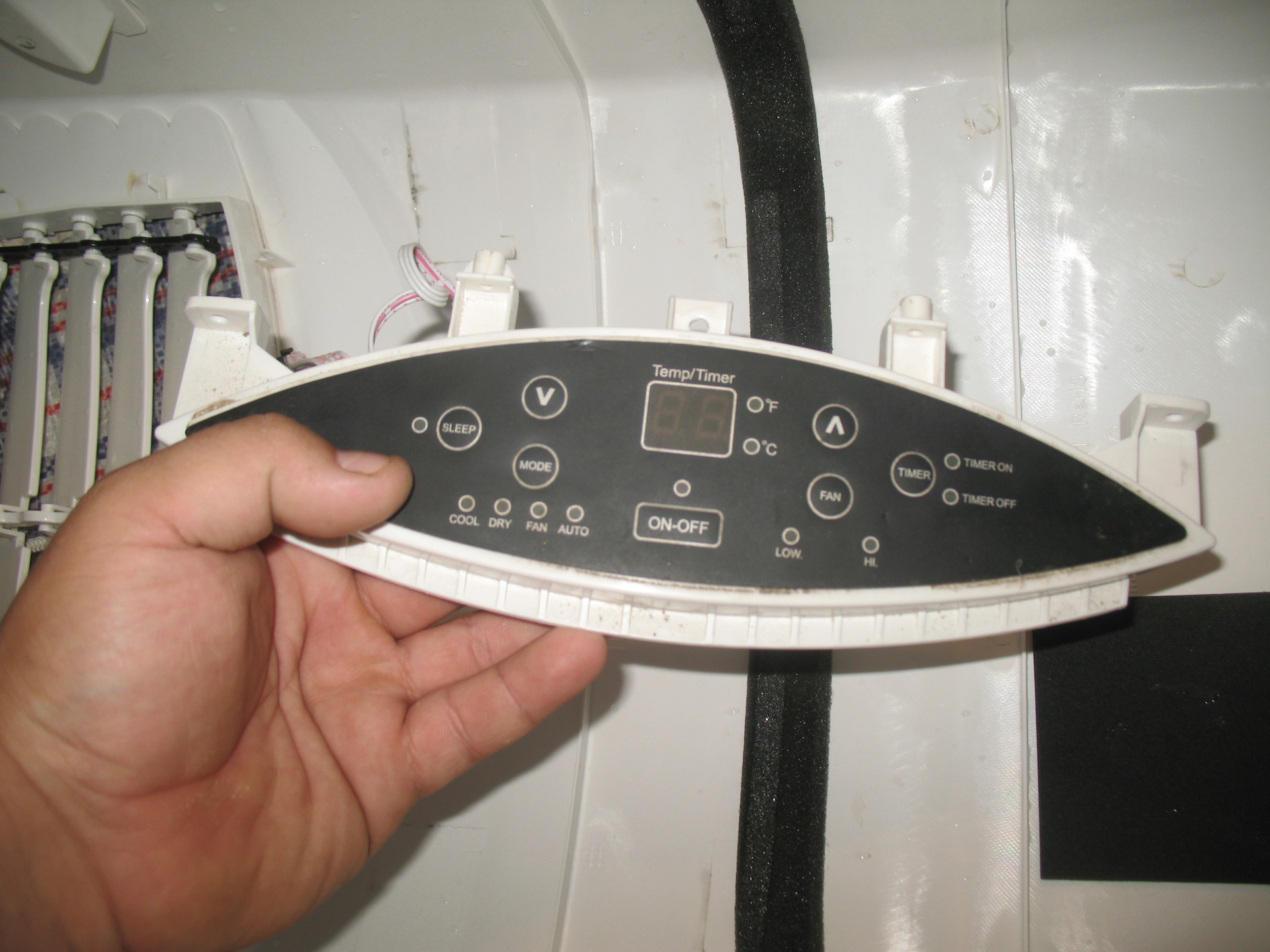

откручиваем два больших самореза и снимаем клавиатуру отстегнув разъём фотоприёмника пульта
снимаем фотоприёмник

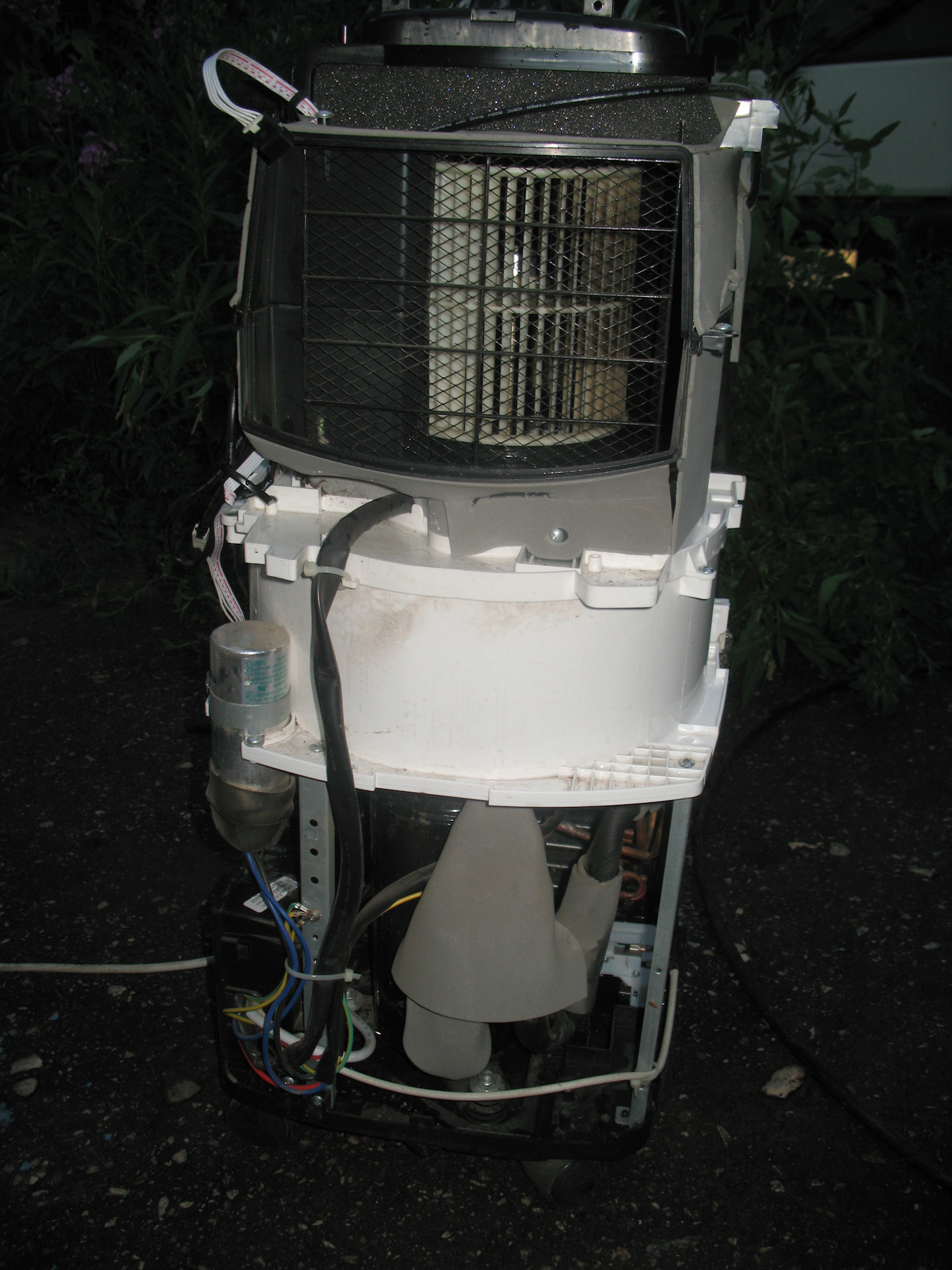

в итоге остаётся вот такой аппарат

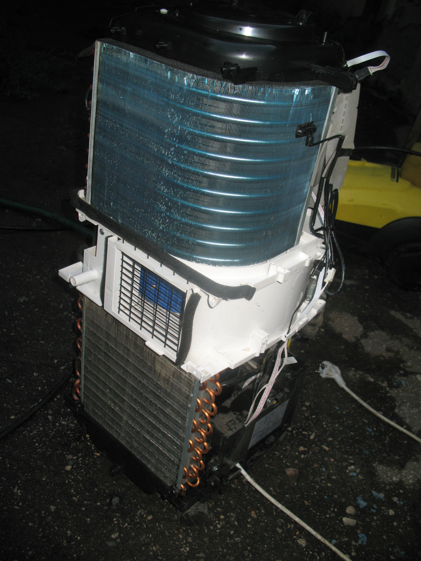

теперь закрываем блок электроники (который в низу) полиэтиленовым пакетом берём кёрхер и на среднем давлении начинаем мыть пластины.
!ОЧЕНЬ АККУРАТНО МОЕМ, ПЛАСТИНЫ ОЧЕНЬ МЯГКИЕ И ИХ ЛЕГКО СОГНУТЬ СТРУЁЙ ОТ КЁРХЕРА!
после промывки пластин промываем штуцер для слива конденсата и камеру за ним.всё остальное мыть не стоит, так как там много электрических проводов которым вода противопоказана!
теперь снимаем пакет, моем передюю и заднюю крышки и оставляем всё на солнышке сохнуть!
после просушки собираем всё в обратной последовательности.

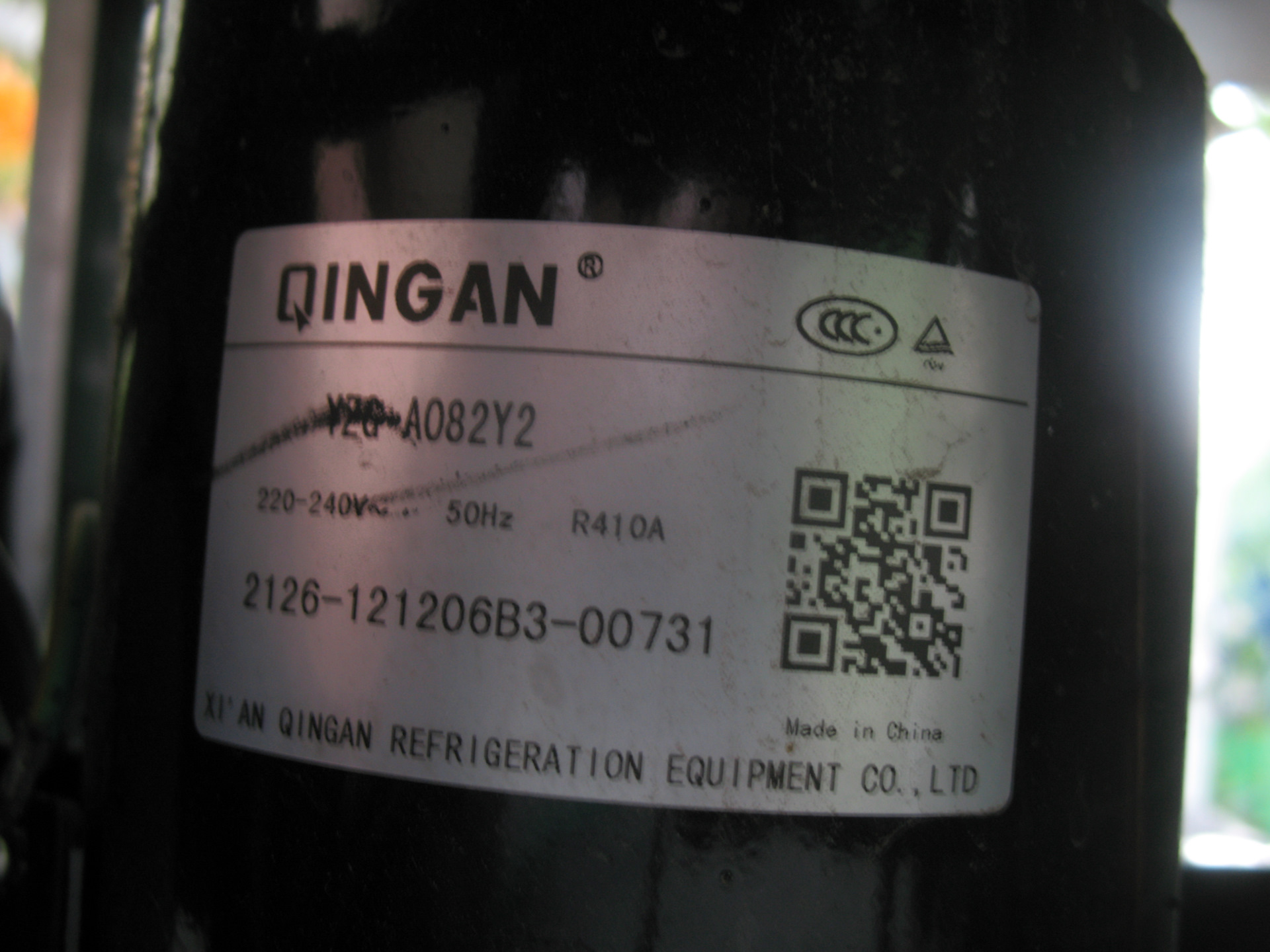

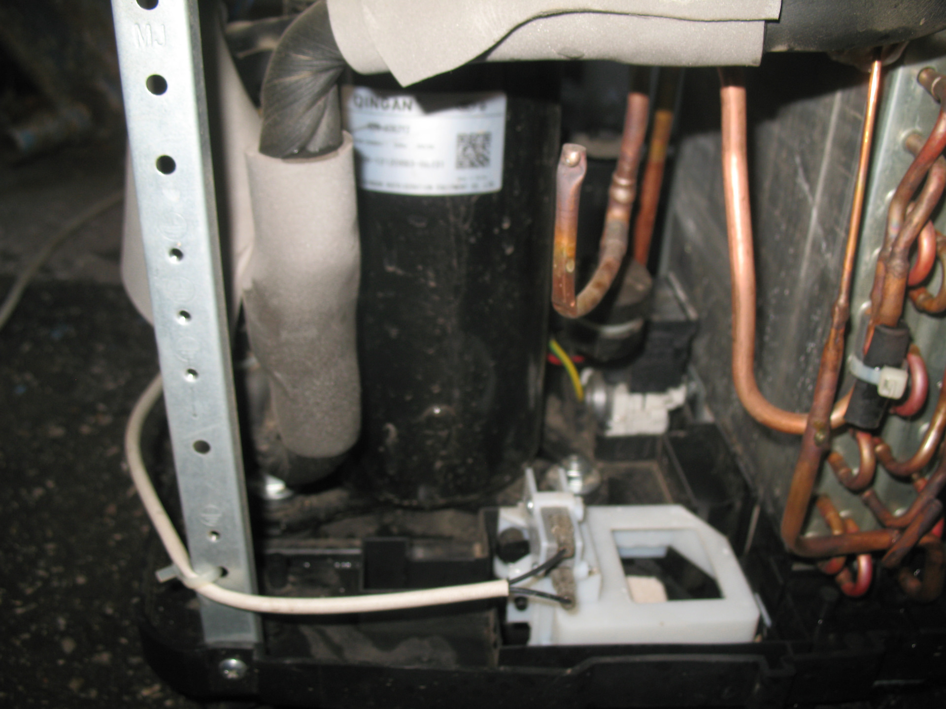

вот какой компрессор стоит у меня в кондее

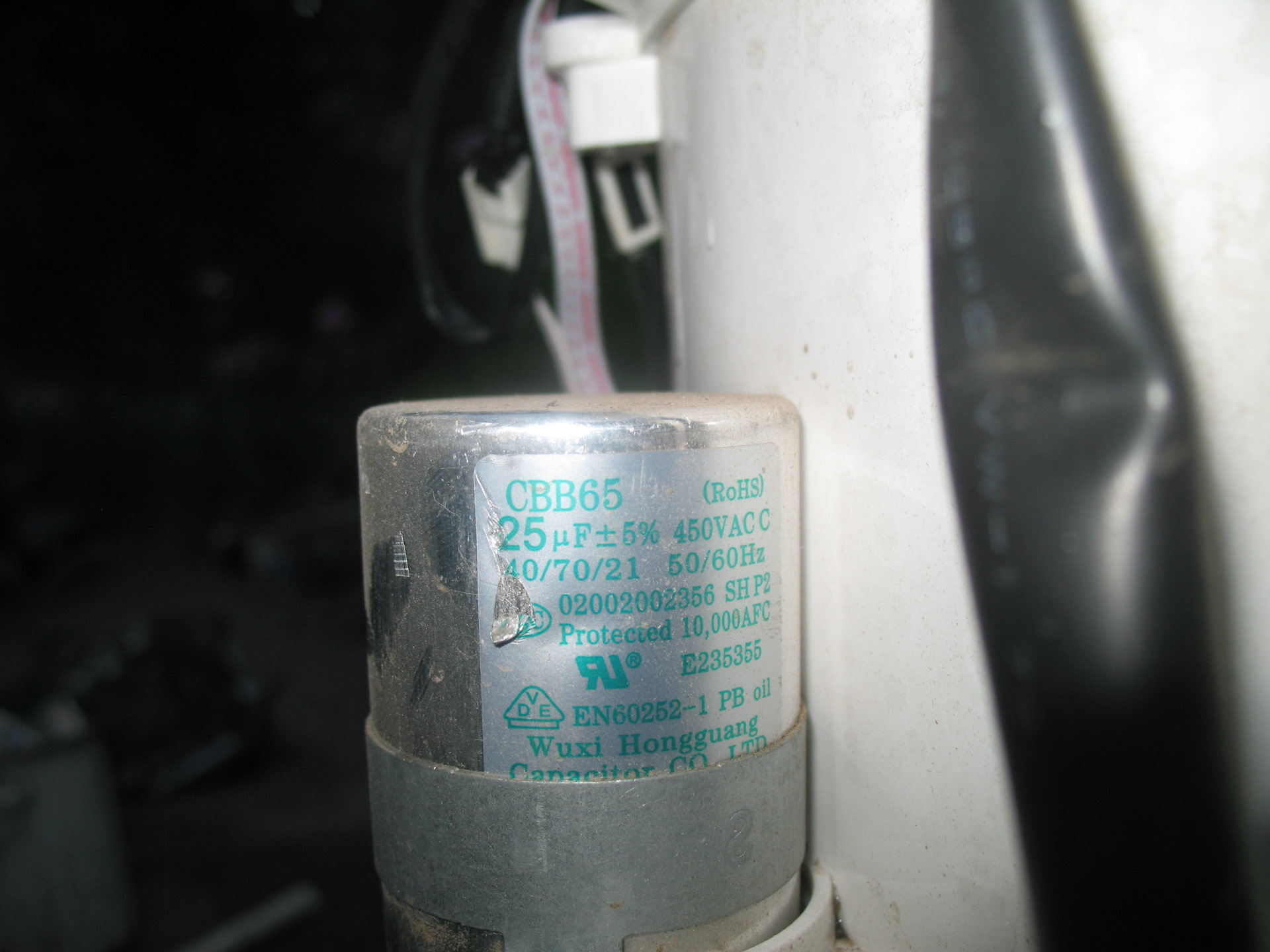

пусковой конденсатор компрессора

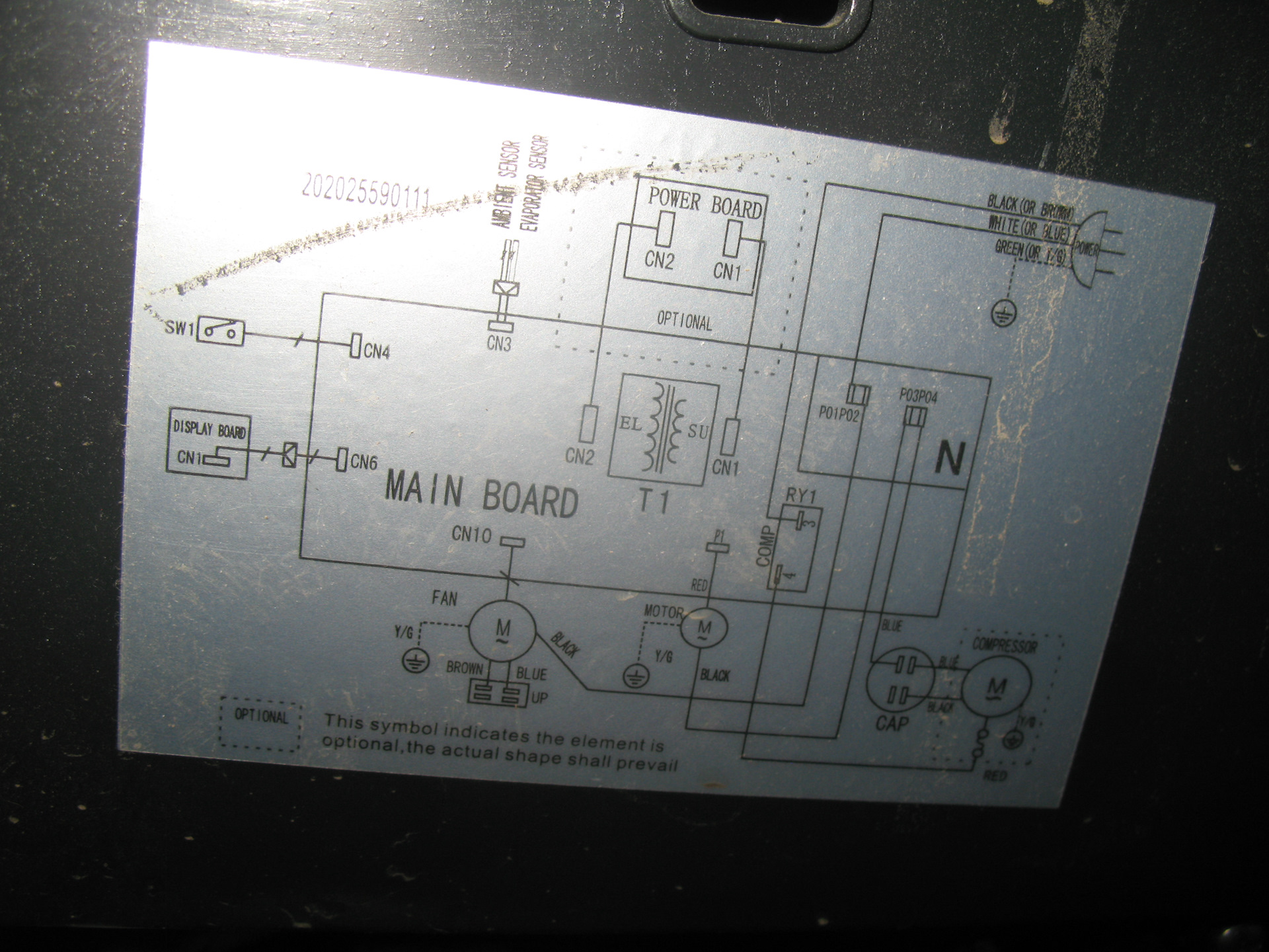

а вот структурная схема кондиционера, может кому пригодиться.

А зачем панель с кнопками откручивать?
чтоб переднюю крышку кёрхером помыть
