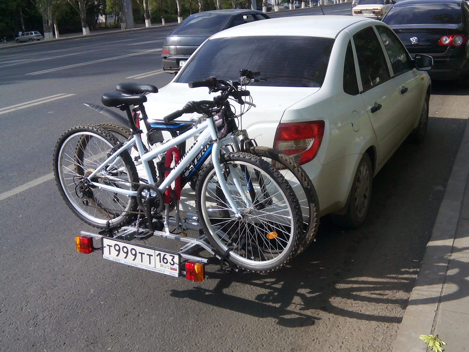

Получаю много вопросов по велокреплению и законности установки номера с машины на само крепление. Надо сказать в МВД творится полнейший бардак. Ответы по этому поводу шлют кто какие может. Хотя возить вот так велосипеды например по Европе — можно спокойно. Почему ни кто не рассматривал такой закон в России — не понятно. Люди до сих пор живут по гостам Совка.
Ну что можно сказать — Рассеюшка… Имея сертификат и московский ответ, послал еще раз все это в Самару — пускай пересматривают свое решение, глупое и бездарное.

а если изготовить дубликат номера и установить на это крепление? тогда как троить будут ГИБДДшники?
Нельзя три номера использовать.
Да, нельзя. Вроде бы… Но если номер изготовлен в официальной сертифицированной конторе, то не могу найти статью КоАП, предусматривающую наказание за третий номер.
Пока езжу с тремя. Проблем не возникало. Останавливают только чтобы поглазеть на это чудо техники. В наших краях такие крепления редкость.
Ну нет у меня желания каждые покатушки снимать с машины номер и перевешивать…
Кстати, я тот самый из Анапы, с которого и началось Ваше расследование :)
=) Да три номера тема. Снимать очень парит каждый раз.

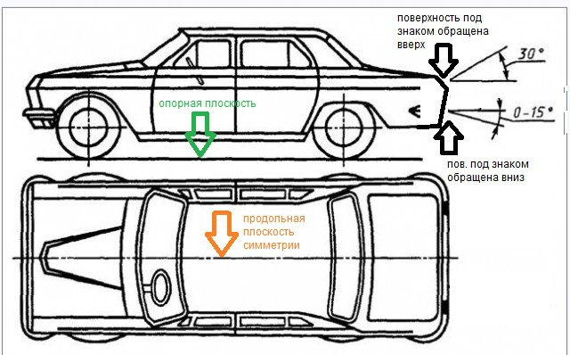

И.2. Место для установки регистрационного знака должно представлять собой плоскую вертикальную прямоугольную поверхность и выбираться таким образом, чтобы исключалось загораживание знака элементами конструкции транспортного средства, загрязнение при эксплуатации транспортного средства и затруднение прочтения. При этом регистрационные знаки не должны уменьшать углы переднего и заднего свесов транспортного средства, закрывать внешние световые и светосигнальные приборы, выступать за боковой габарит транспортного средства.
И.3. Передний регистрационный знак должен устанавливаться, как правило, по оси симметрии транспортного средства. Допускается установка переднего регистрационного знака слева от оси симметрии транспортного средства по направлению движения транспортного средства.
И.4. Место установки заднего регистрационного знака должно обеспечивать выполнение следующих условий:
И.4.1. Регистрационный знак должен устанавливаться по оси симметрии транспортного средства или слева от нее по направлению движения.
И.4.2. Регистрационный знак должен устанавливаться перпендикулярно продольной плоскости симметрии транспортного средства с отклонением не более 3°.
И.4.3. Регистрационный знак на транспортном средстве должен располагаться перпендикулярно опорной плоскости транспортного средства с отклонением не более 5°.
Примечание. Если конструкция транспортного средства не позволяет установить регистрационные знаки перпендикулярно опорной плоскости транспортного средства, то для регистрационных знаков, высота верхнего края которых не более 1200 мм, допускается этот угол увеличить до 30°, если поверхность, на которой установлен знак, обращена вверх, и до 15°, если поверхность обращена вниз.
И.4.4. Высота нижнего края заднего регистрационного знака от опорной плоскости транспортного средства должна быть не менее 300 мм, высота верхнего края знака должна быть не более 1200 мм.
Примечания. 1. В случае, если конструкция транспортного средства не позволяет обеспечить высоту расположения верхнего края регистрационного знака на высоте не более 1200 мм, допускается увеличение размера до 2000 мм.
2. Измерение высоты размещения регистрационного знака от опорной плоскости транспортного средства должно проводиться на транспортном средстве снаряженной массы.
И.4.5. Регистрационный знак должен быть видимым в пространстве, ограниченном следующими четырьмя плоскостями: двумя вертикальными и двумя горизонтальными, касающимися краев знака в пределах углов видимости, указанных на рисунке И.1.
И.4.6. Относительное расположение регистрационного знака и фонаря (фонарей) освещения регистрационного знака на транспортном средстве должно соответствовать ГОСТ Р 41.4.
И.4.7. Регистрационный знак должен устанавливаться таким образом, чтобы в темное время суток обеспечивалось его прочтение с расстояния не менее 20 м при освещении штатным фонарем (фонарями) освещения знака транспортного средства.
