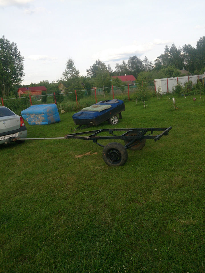

Собираюсь варить дышло к прицепу под утюг, для дышла использовать буду профиль 60х60 мм. Хотел купить 3х мм. толщины, но нигде нет, как думаете, 2мм. хватит? Длинна прицепа 330см, дышло будет 4 метра от середины прицепа+2 вспомогательные от углов. Грузить буду иногда жестоко, думаю не переломится 2х мм. профиль?
P.S. Итак выслушав коменты и прикинув что к чему решено- в попу профиль, буду варить из швеллера, спасибо всем за советы!

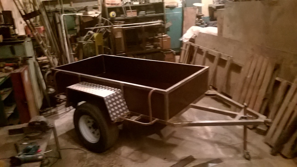

совет : от ТСУ и хотя бы до середины рамы пусти нерезаный профиль-трубу, ( раздели треугольник на два как у меня)
как раз почти так и будет) спасибо!

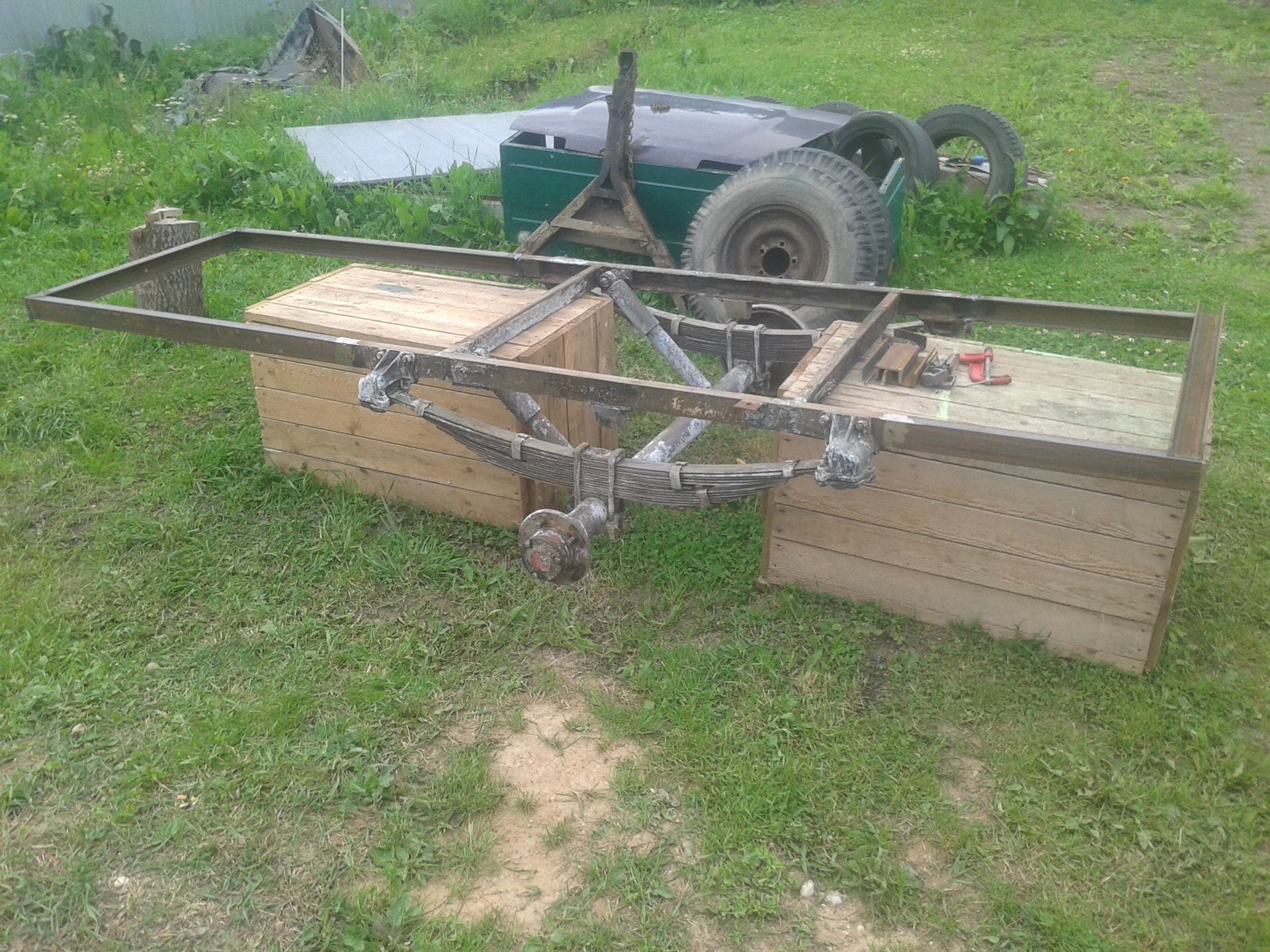

я сварил себе прицеп под снеж 350 см.на дышло тоже 2мм использовал только сразу усилил полосой 4мм(на работе нащёл).так что лучше усилить сразу и не рисковать.опыт горький был с прежидушем прицепом плитку вёз и дышло сложилось.весь вес на зад переместил и кое как доехал.потом сразу швеллером усилил.
Себе на будущий прицеп купил 60*60*5. Никакого дефицита нет.
лучше швеллер, все навиду и не начнет ржаветь внутри, крепче однозначно на изгиб
сделай 60-40-3 вертикально привари и хватит за глаза. ну или швеллер. швеллер будет получше, ибо квадратные трубы-это сплющеные круглые и при этом шовные, повнимательнее посмотри, там шов сварной есть, а это слабое место уже. квадратная на изгиб проиграет прямоугольной. а вообще сечение считай труб 60-60-3=72мм2, а 50-50-3=60, 60-40-3 тоже 60, но вертикально выдержит больше чем 50-50-3
Распределение груза в прицепе должно быть таким, чтобы на фаркоп приходилось не более 35 кг, т.е. весь вес груза должен быть на оси прицепа.
Дышло для такого прицепа сделал бы в виде буквы Y, будет на порядок снижена горизонтальная раскачка.
У меня сейчас прямое дышло, собираюсь усилить боковыми под углом для снижения раскачки.
Квадрат 50 на 50 на 3 мм как минимум надо.
Недопонял про раскачку?
ADS2010
Чтобы надавить 35кг на шар, на основание дышла придётся давить куда сильнее и там получается не малый момент.
Оно и лопается обычно возле заднего борта.
Для примера надавить трубой 1 метр с усилием 35км на одном конце, держась за противоположный конец трубы. Для метровой трубы это будет момент 350Н*м. Дышло чуть короче, но всё же…
