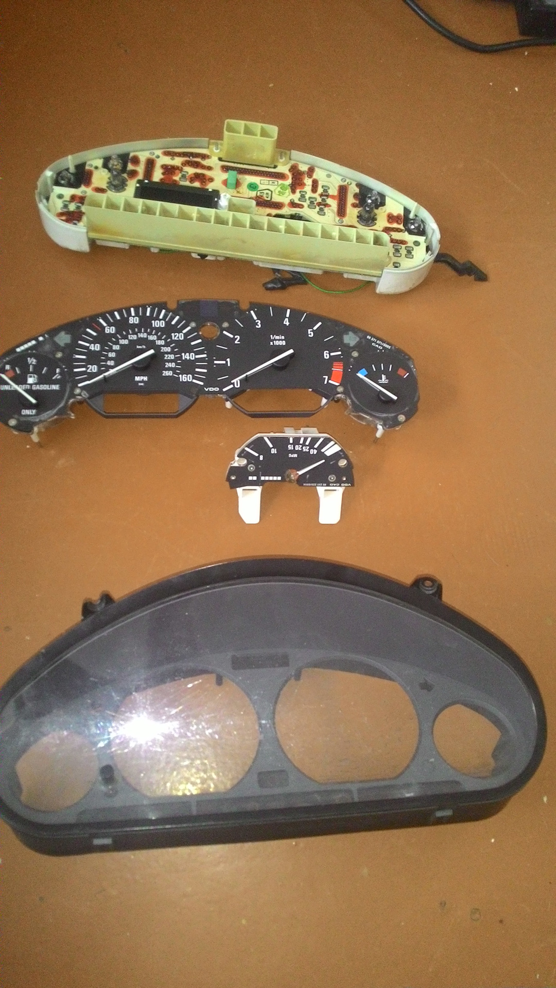

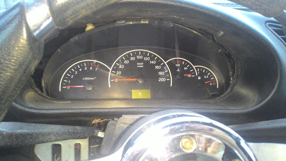

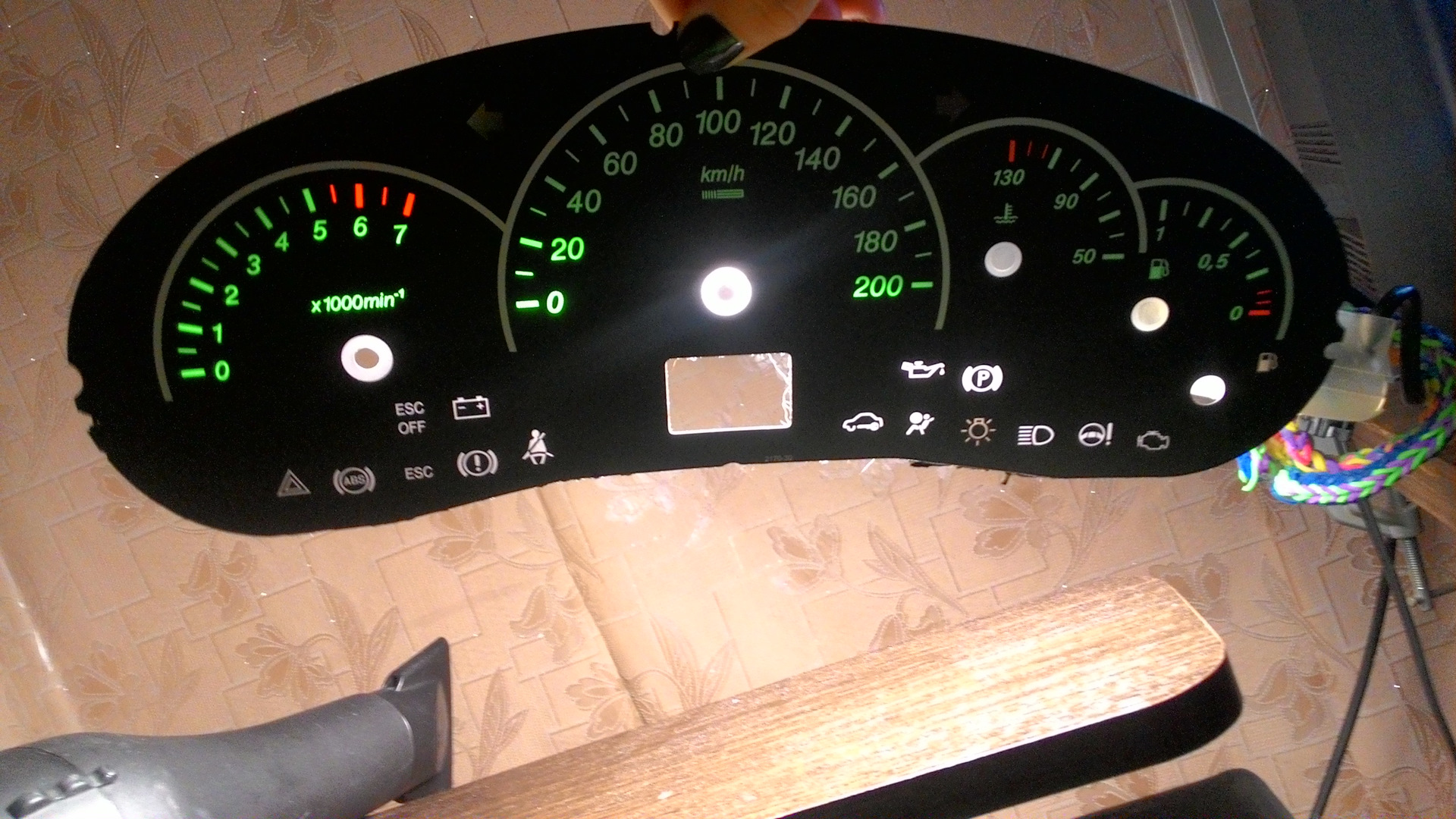

Далее собираем саму приборку, чтобы она идеально встала в нашу торпеду.

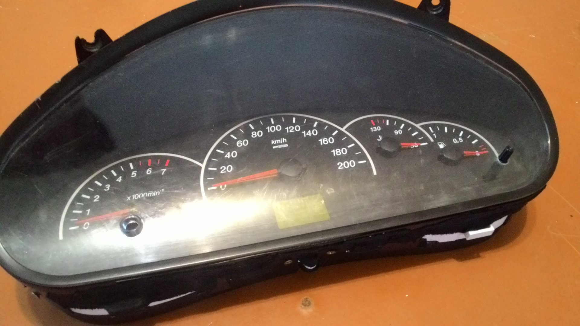

Начнем с того что распрощаемся с приборами е36.

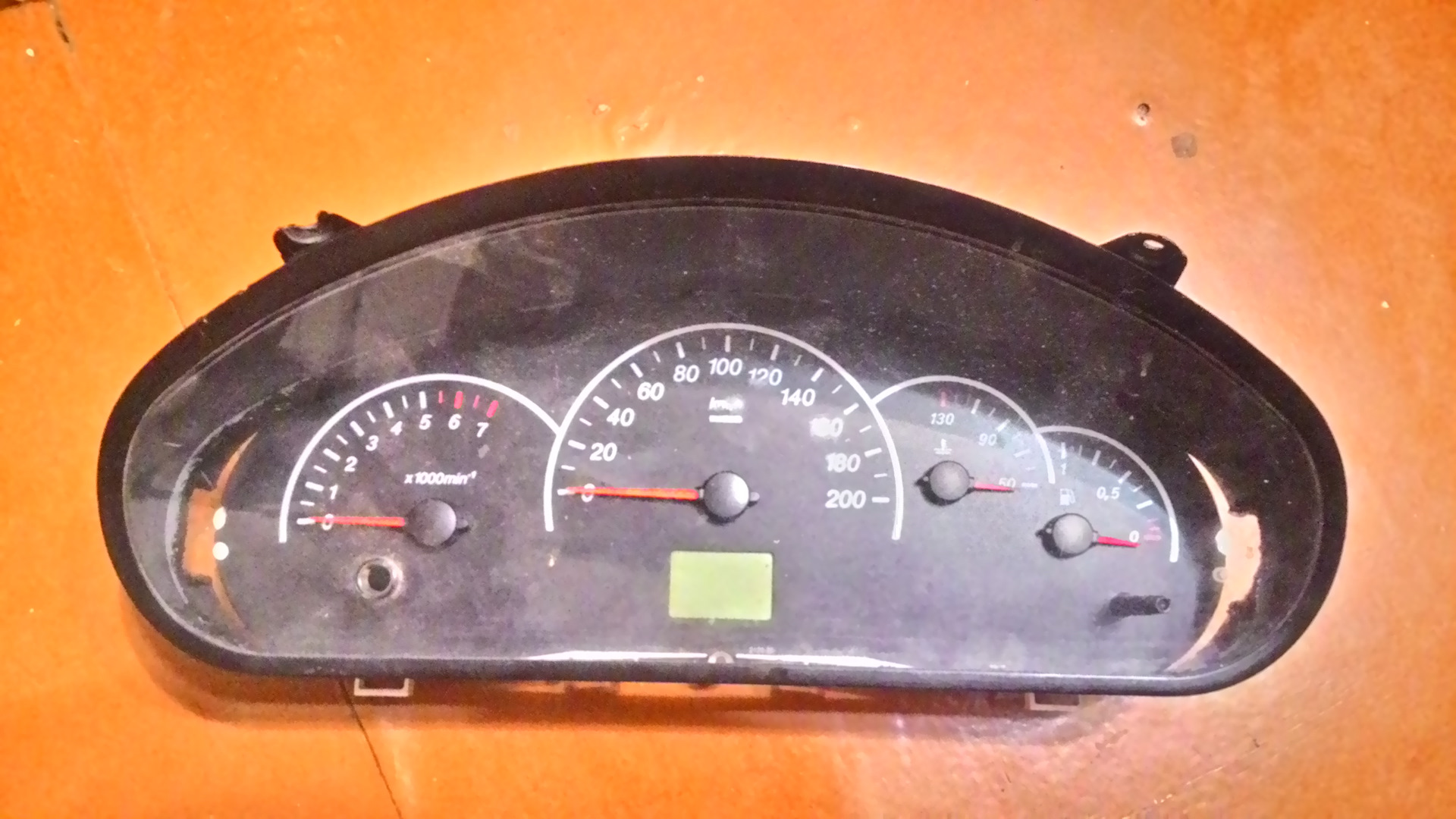

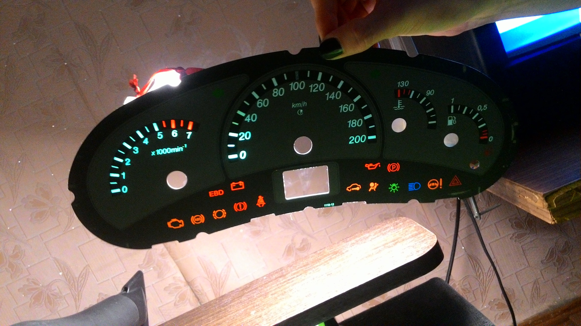

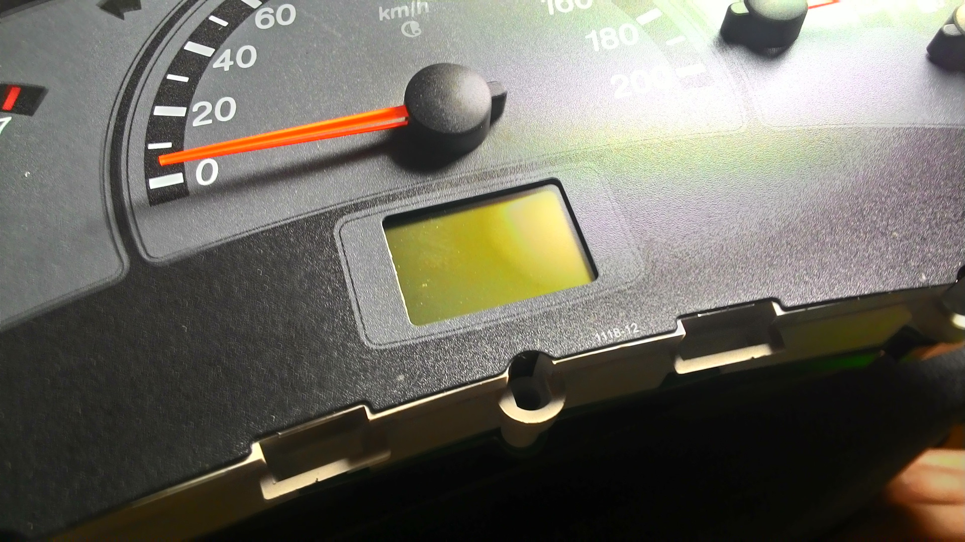

Примеряем от приоры. Приборная панель от приоры подходит по всем датчикам и имеет встроенный БК и термометр окружающего воздуха, а БМВ панель смотрится олдскульно, а это не совсем подходит под стиль моей восьмерки.
Нууу подходит вроде, встает не идеально, но проблема решается…

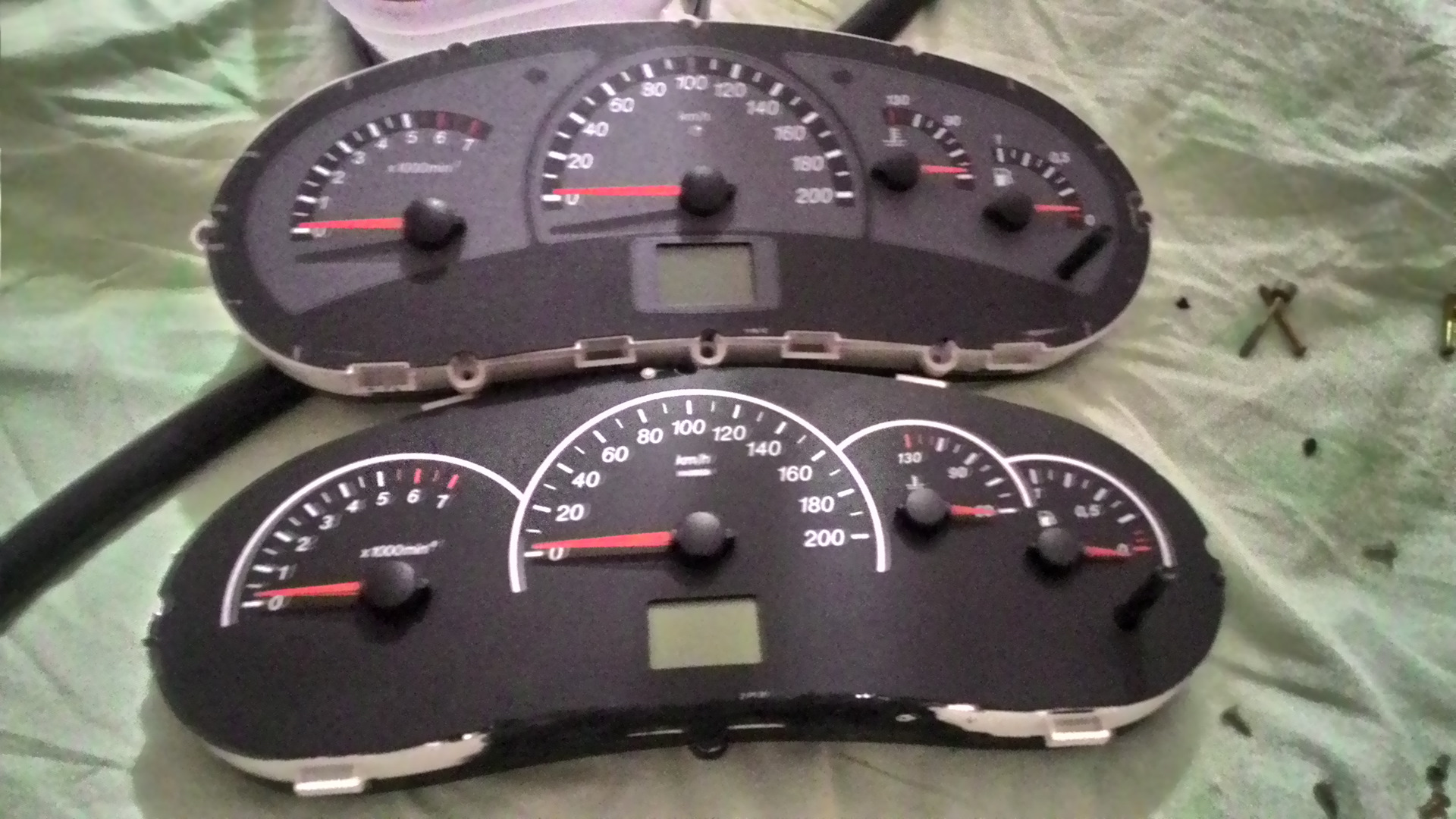

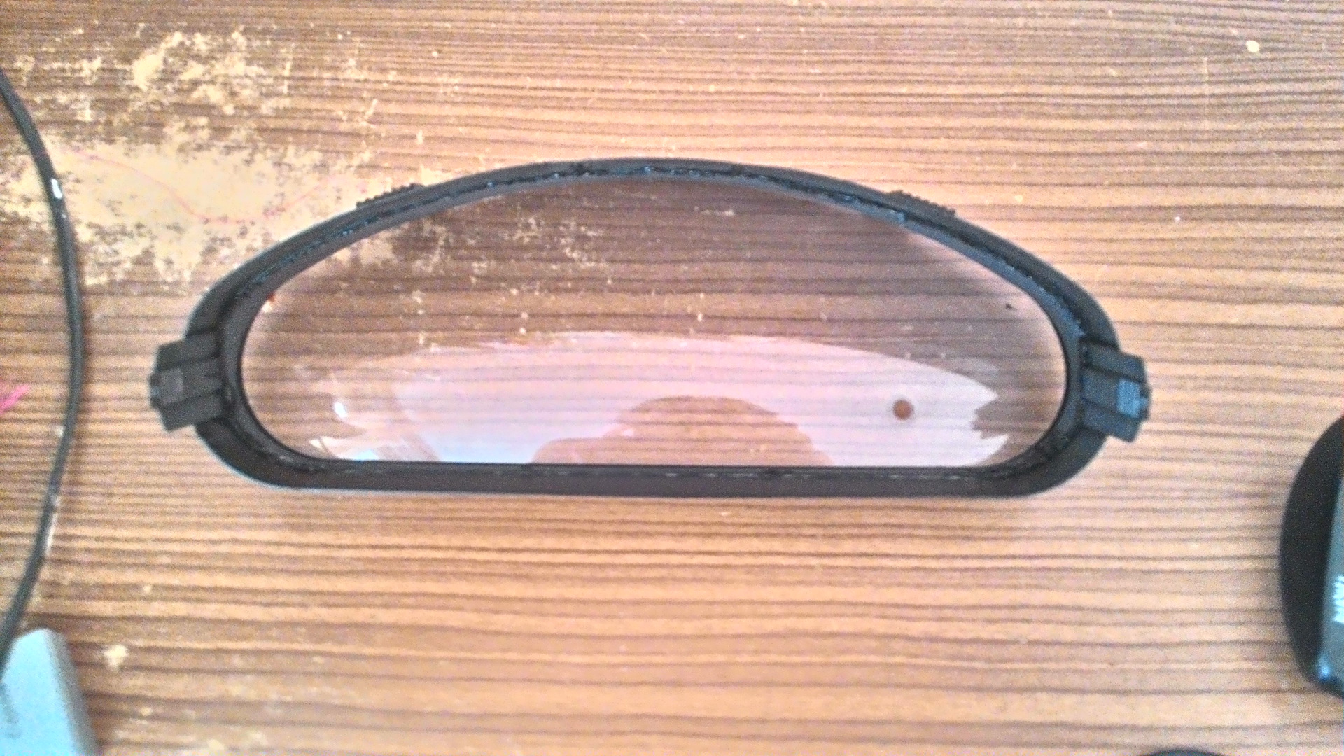

Для этого разбираем обе приборки.

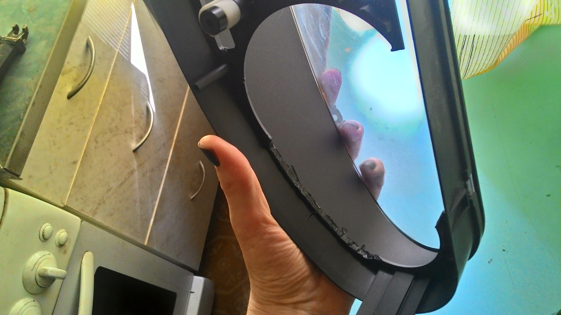

Далее берем черную часть от е36той, все остальное нам больше не пригодится.
Вырезаем окошечки при помощи ножа. Нагреваем нож на газовой плите (к примеру).
Получается такая серединка в куче неровностей.
Что бы устранить неровности берем 80тую шкурку и ооочень аккуратно шкурим)

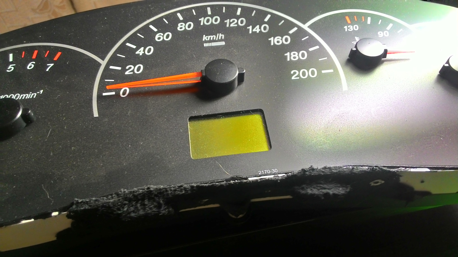

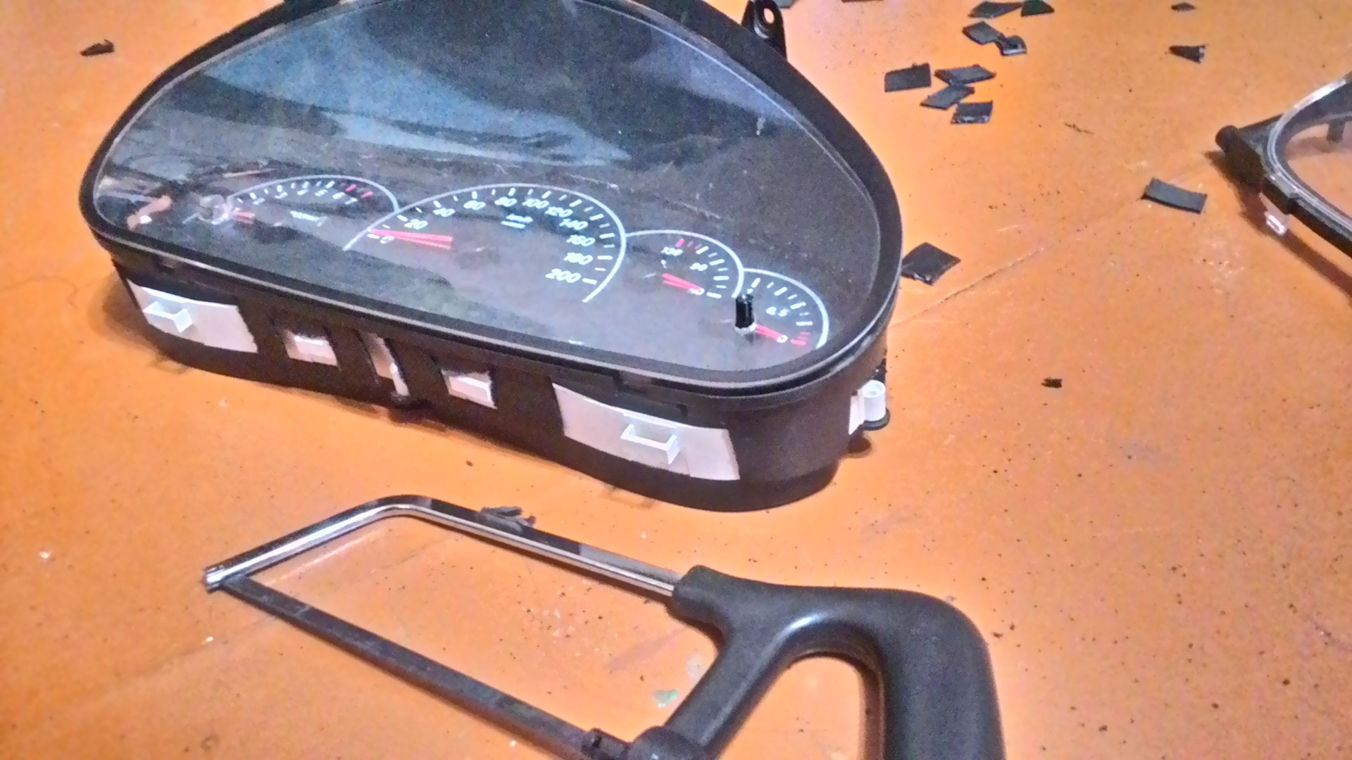

После того как мы удалили окошечки, прикладываем "стекло" к приора приборке и отмечаем места, где приборка больше пластика со стеклом.
Берем мининожовку и выпиливаем, не нужный нам пластик. Если все сделать правильно, получается вот так:

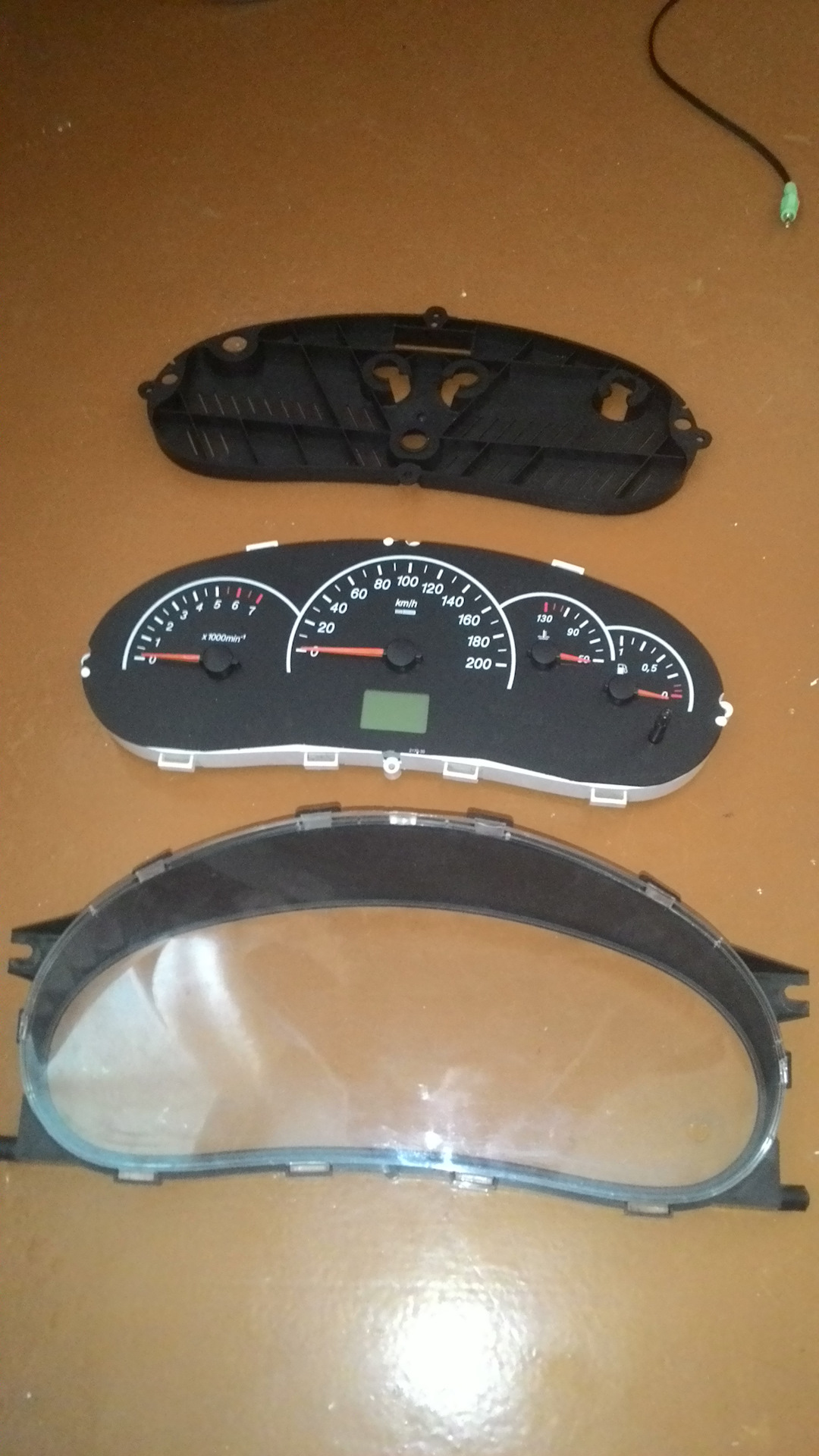

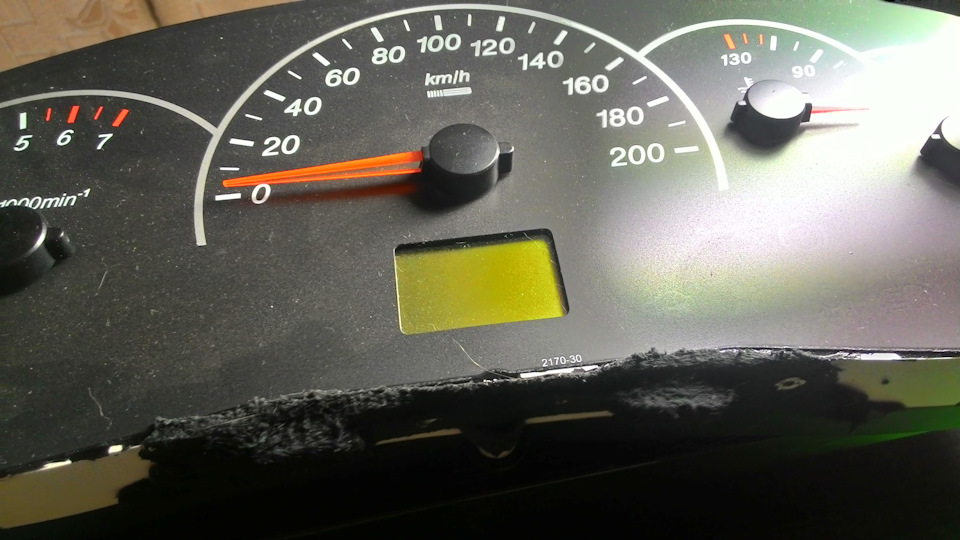

Обезжириваем и проклеиваем (ну или затягиваем) чем душе угодно (кожзам, карпет, и т.п), я решила попробовать алькантару) Если очень хочется, можно заморочиться, зашпаклевать все ровненько прошкурить и покрасить, только делайте все это предельно аккуратно, предварительно заклеив стекло, потому что оно не съемное и не заменяемое и полировать его жесть как не удобно.
Примеряем.
Видим, что у нас есть щели, в некоторых местах видны белые части приора приборки.
Решаем эту проблему так: Берем черный лак для ногтей:DDD и закрашиваем те места которые видны от приора приборки. А в местах, где щели аккуратно проклеиваем чем-нибудь черным, я взяла алькантару.
Примеряем:
По-моему все отлично)

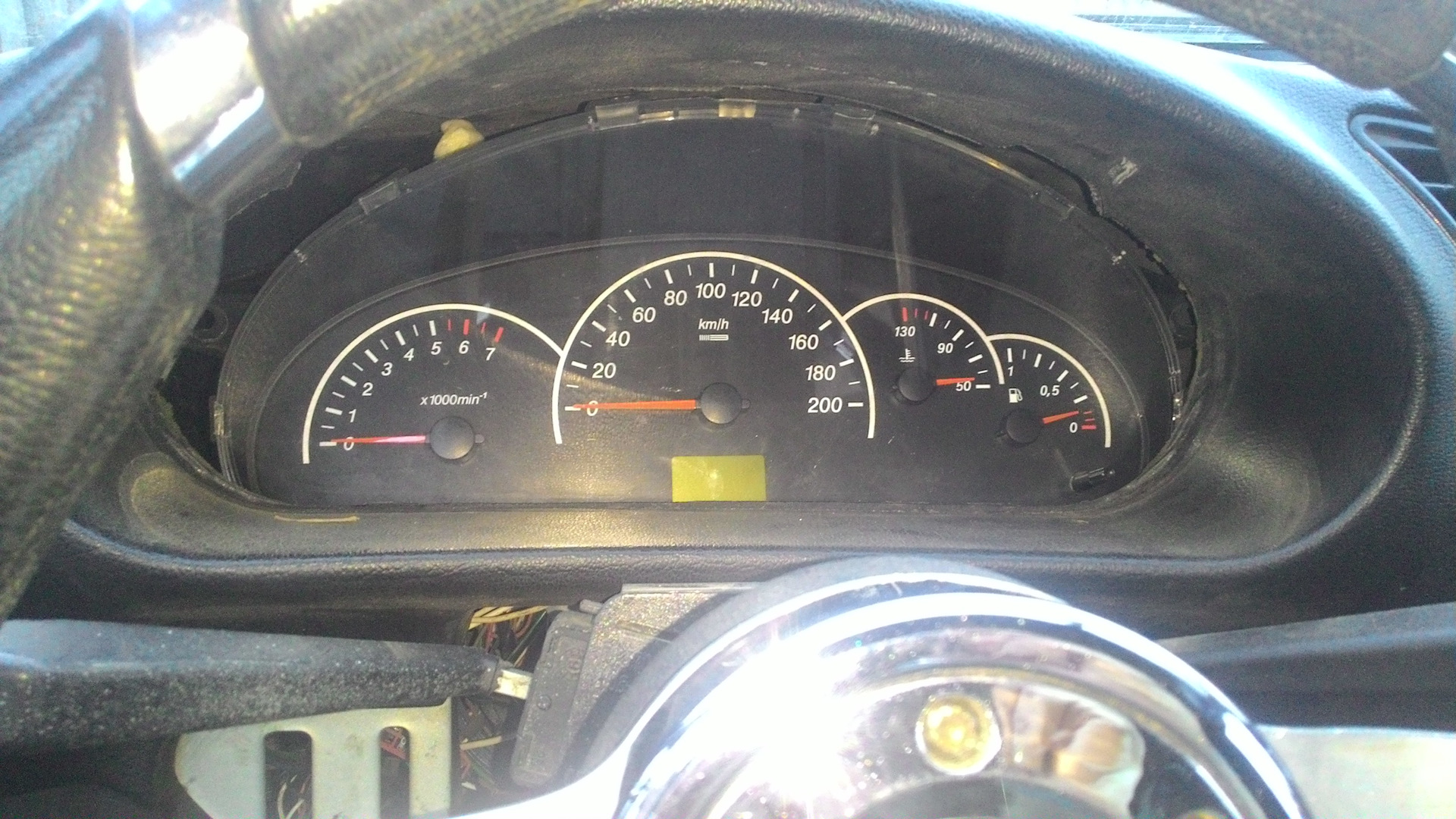

Закрепляем при помощи саморезов. Берем дрель и сверлим по одной дырке на каждом креплении. Сверлить надо строго по центру чтобы не попасть в плату. Закручиваем саморезы длиной где то по 5 мм.

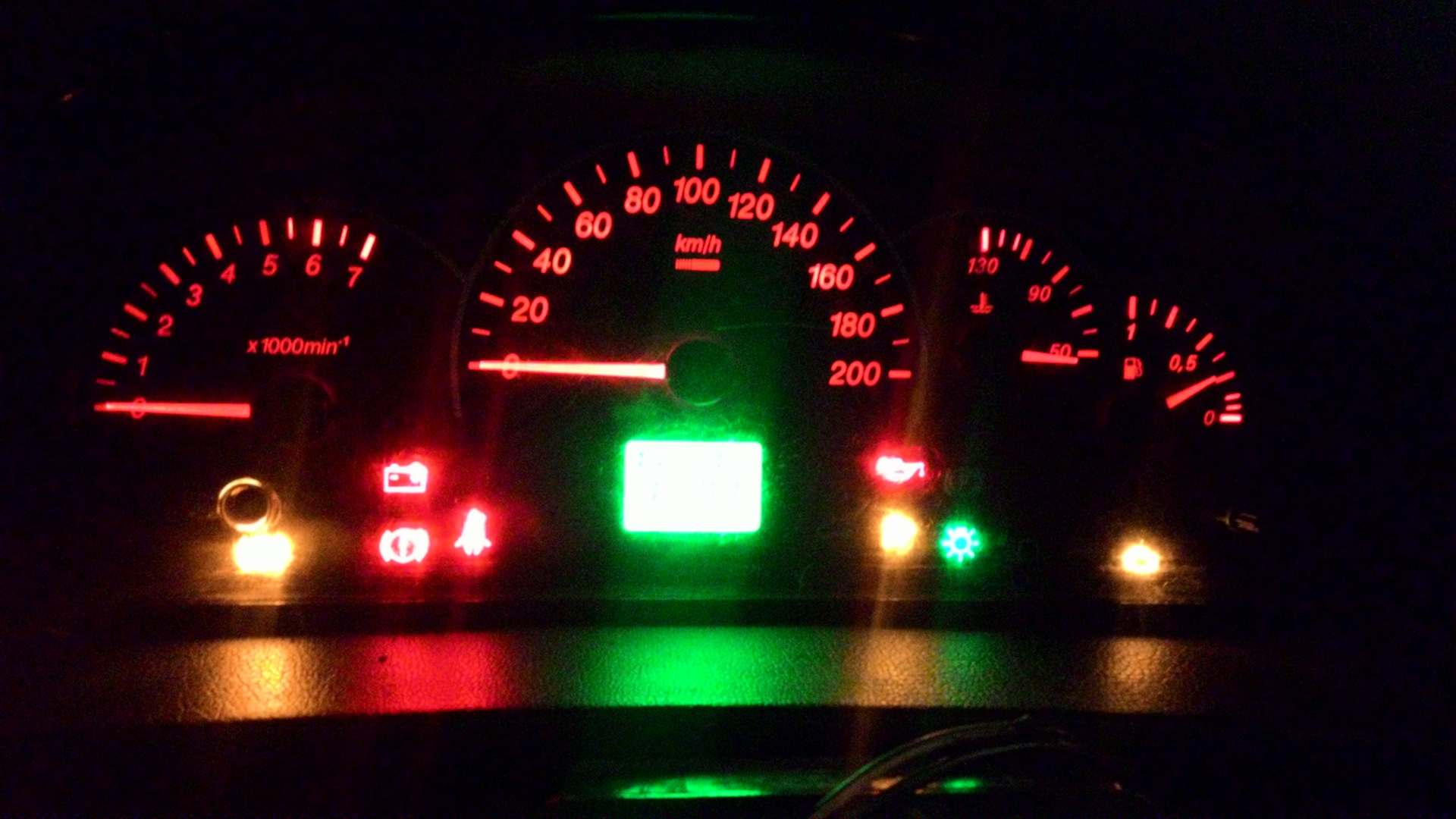

Всем известно, что на е36 оранжевая подсветка, значит на на моей приборке должна быть оранжевая подсветка. На приора приборке стоят зеленые светофильтры, что бы сделать оранжевую подсветку нужно просто поставить красные лампы.))

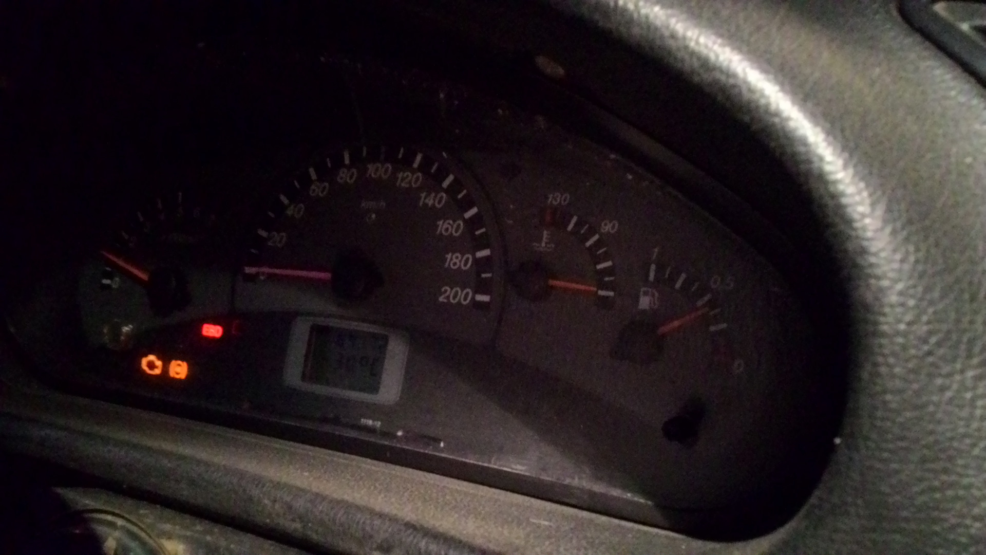

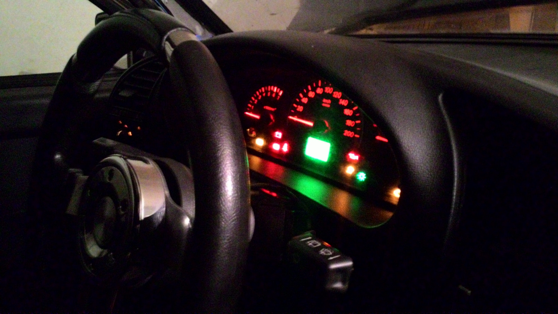

Устанавливаем приборку.
Видим, что панель от приоры не показывает ничего кроме топлива. Хмм… что-то пошло не так:(
Бортовой компьютер пишет: "error can"
И тут-то меня озарило! Далее я расскажу вам тонкости касаемо разницы в приборных панелях от калины и приоры.
Так получилось, что с июня 2011 года на калины и приоры было привнесено новшество в виде CAN-шины. (Сейчас будет сложно, постараюсь попроще) Кароч, кэншина — это, когда все показания берутся с мозгов, до нее все показания (скорость, температура, и все остальное, ну кроме тахометра и чека) берутся отдельно с датчиков. Если вы установите приборку с кэн, то работать у вас будет только показание бензика. Погуглила. Без кен-шины шли панели только на калину.

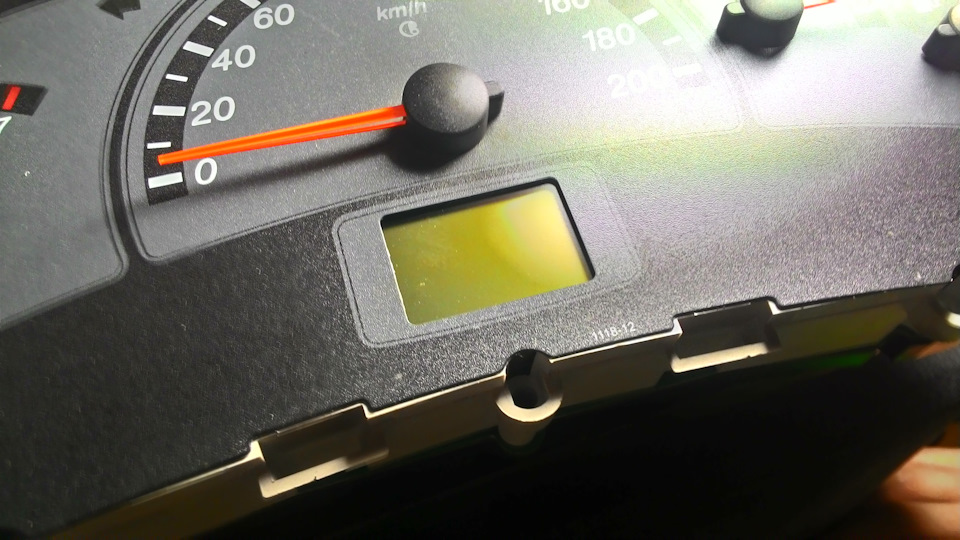

Как отличить приборку без кен-шины?
Для себя я определила два самых главных отличия (возможно есть и еще, но я не шарю)
1) в целом внешний вид
2) Внизу, справа от боротового компьютера еле видны цифры.
