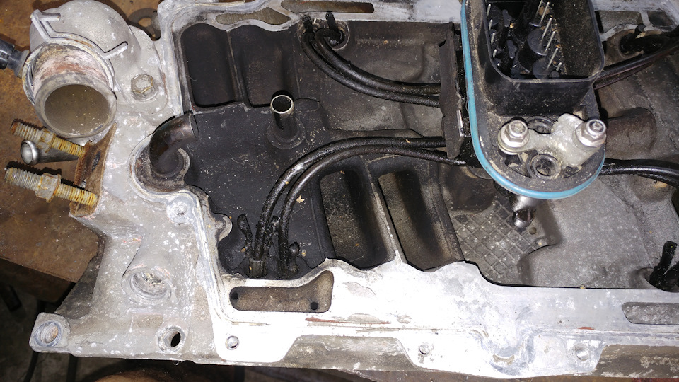

Всем доброго, простите за кройку постов, сегодня в голове родился 3 вариант. Врезать штуцера прямо в голову. Их все равно снимать.Кокой вариант лучше? Мне кажется третий.
И самый основной вопрос, жиклер получается очень близко к впускному клапану, будет ли нормально проходить сиесеобразование? Мотор выше 5500 не крутится.

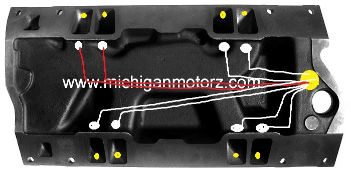

На шеви клане есть очень хорошее решение, поищи, сам бы так сделал но уже поздно
весь форум перерыл, не могу найти. можно ссылочку?
www.chevy-clan.ru/mainfor…/index.php?topic=28135.15
Cпасибо. сомнения в пайке, боится она вибраций.

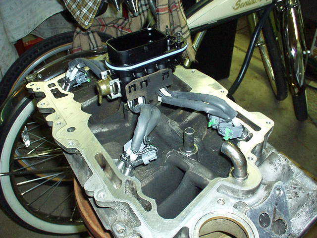

У 5.7 коллектор другой нежели у 4.3. Похоже не получается так, как на шевиклане.
shyrka21rus
Или из трубки тнвд сделай
Да вроде также

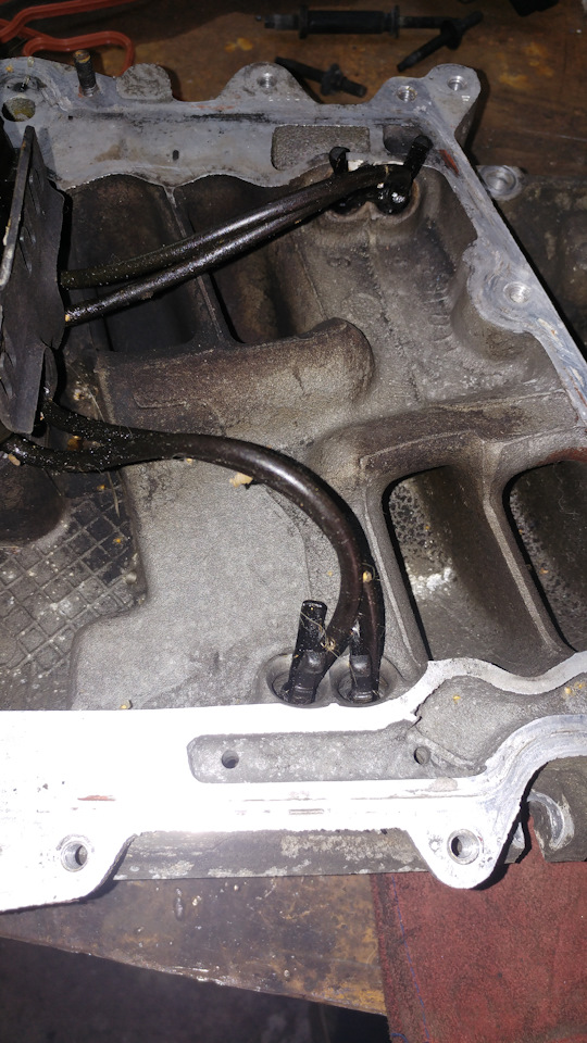

8 цилиндр не получилось никак сделать. Сверловка прямо на плоскость прокладки попадает, пришлось его сбоку, с улицы сверлить.
Ну когда в руках держишь виднее, творчество мысли никто не отменял, а я вообще с боку сверлился, в клане статья есть, но этот вариант мне больше понравился
Мне нравится вариант с удлиненными жиклерами. Врезаться рядом с распылителями. Там как раз плоскость получается под распылителями.
Жиклер длинный либо у токаря, либо вроде продаются. Если у токаря то штуцер под шланг чуть больше сделать, что бы шланг с усилием налезал и не слетел пока все собирать будешь. Шланги протаскивать через пластик сразу рядом, т.е 8 отверстий.

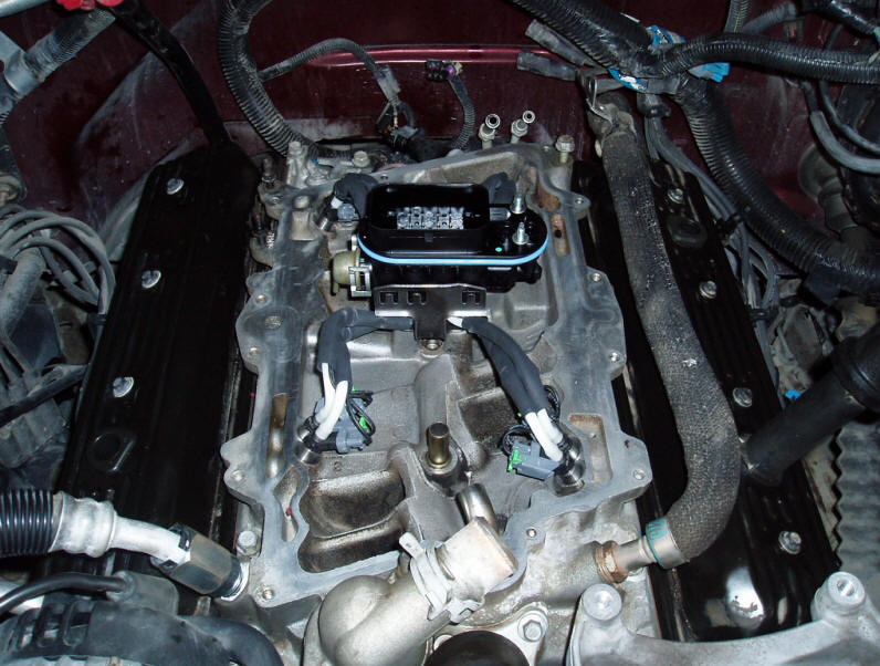

картинка номер 2?
А компрессия не будет газ обратно выдавливать?
Ее там нет.
Точно. Штуцера выйдут под клапана. Извиняюсь.

Дело в том что газовые шланги не маслостойкие а маслянные не газостойкие ! Лучше врезать там где удобно с минимальной шлангой а штуцер взять удлиненный с трубкой которую можно заменить на медную трубку которую можно провести внутри коллектора до самых клапонов и будит все ок доставити газ внужное место внужное время и внужнлм кол-ве
При всех вариантах шланги оказываются внутри мотора.
там где красные точки можно засверлить под удленённый щтуцер а трубку провести по воздушному коналу до клапанов
длинна выступающей части наружу где то 3-4см чуть длиннее чем обычный штуцер для врезки
Можно медную трубку пустить, но как ее выход сделать герметичным, пока не придумал.

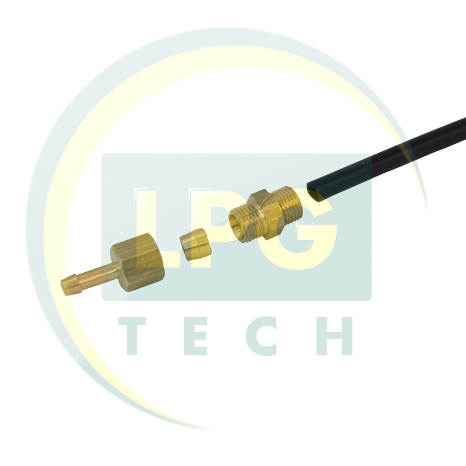

есть для этого специальные штуцера для врезки!вместо пластика ставишь медь и всё гуд )))
не вариант, там слишком близко крышка гбц. думаю не развернуться.
трубки гнуться ка угодно можно врезать и верхнию часть и раздельные форсы для минимальной длинны до штуцера и всё будит работать, правда может быть неудобства в монтаже верхней части (((
дело не в трубке. в длинне и толщине штуцера на фото выше.

im0-tub-ua.yandex.net/i?i…c829d13a&n=33&h=215&w=215 вот такая
смысл тот же просто чуть другая конструкция
