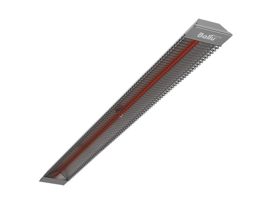

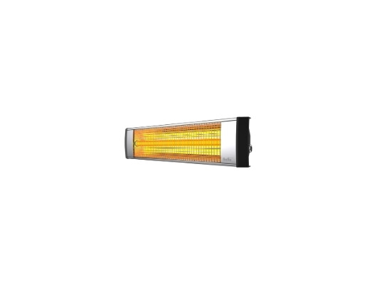

Себе брал такую лампу с таймером. auto-emali.ru/detail-54888 удобно. включил и пошел чай пить, звонок сработал знач все:)
из тех что на фото верхний вполне подойдет
