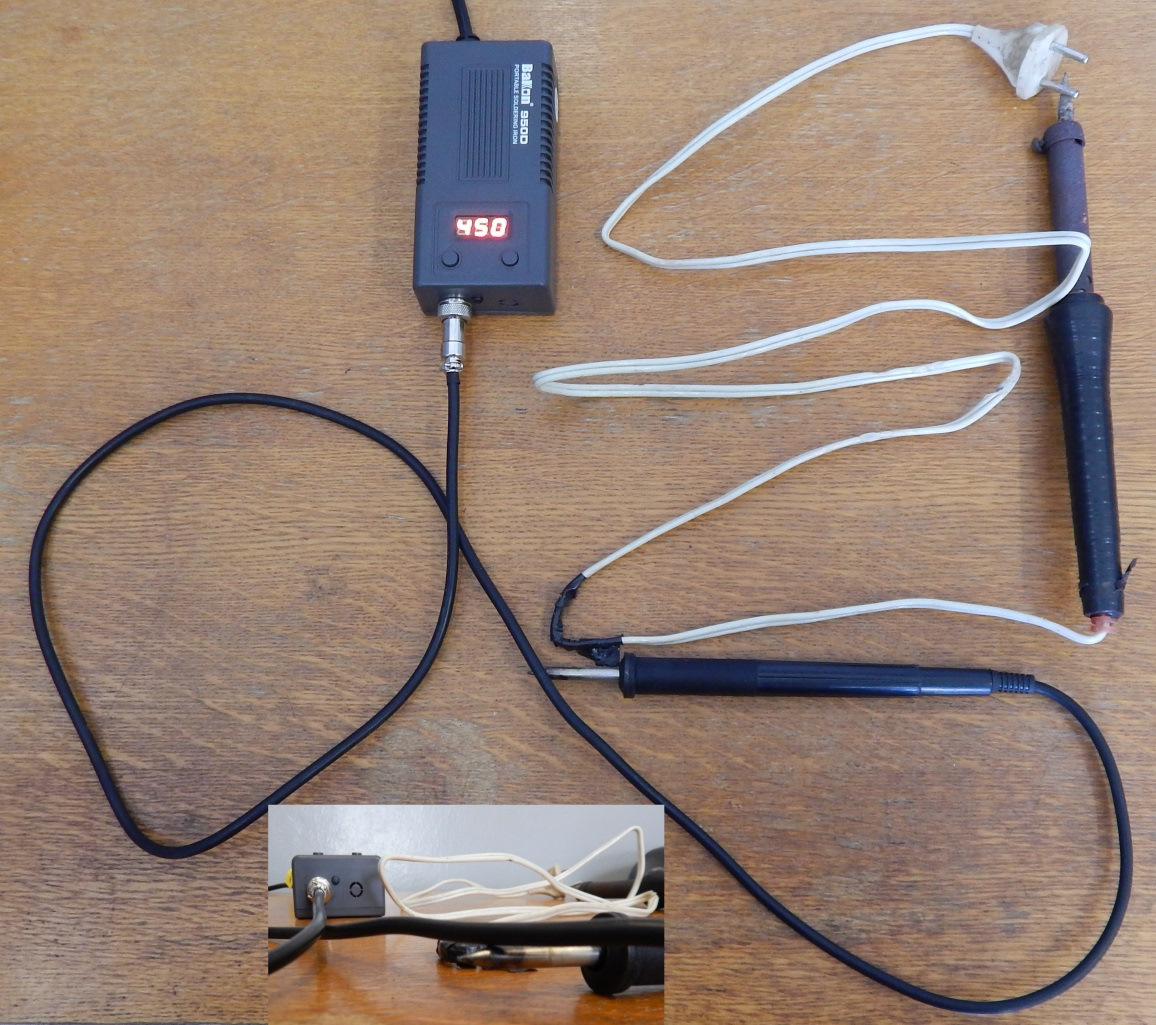

Сегодня представляю Вашему вниманию портативную паяльную станцию – Bakon BK950D! Прибыла паяльная станция из интернет магазина ru.GearBest.com! Пару недель я поработал этой паяльной станцией и теперь расскажу все что о ней думаю:)
Начнем с комплектации: паяльник, блок паяльной станции, жало картриджного типа Bakon T12(они же Hakko T12), подставка с паралончиком, инструкция и гарантийный талон.

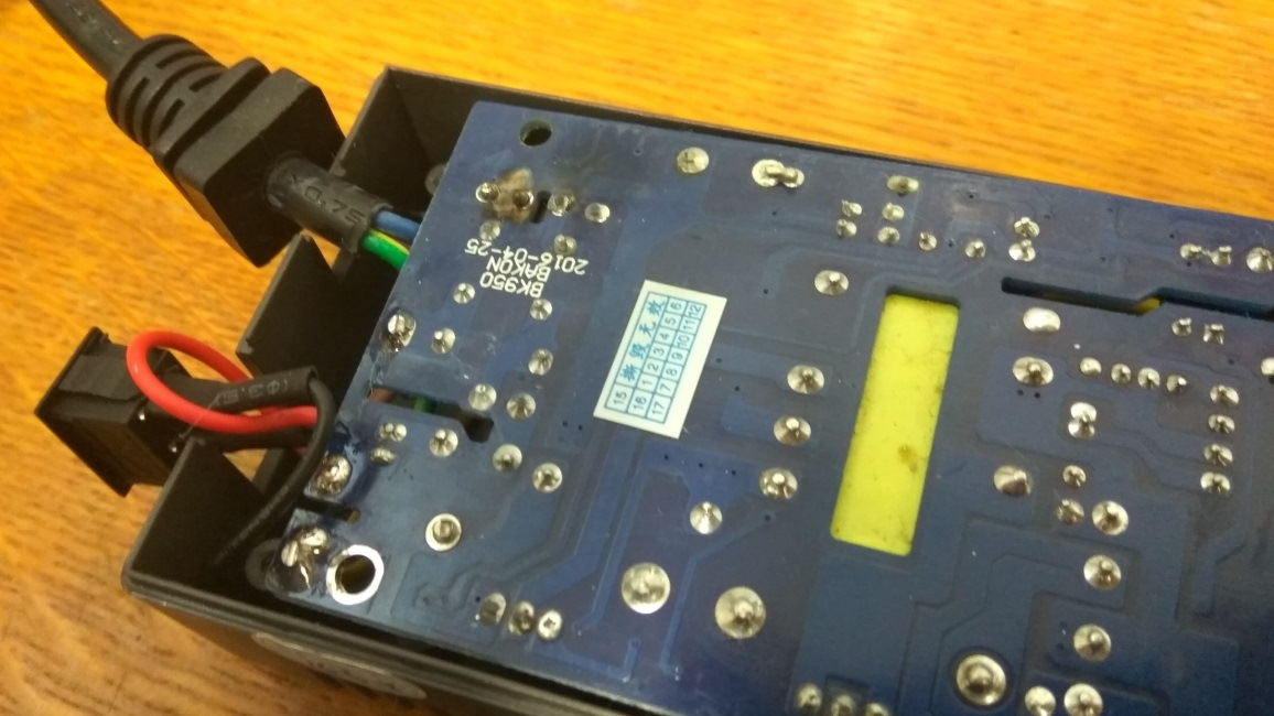

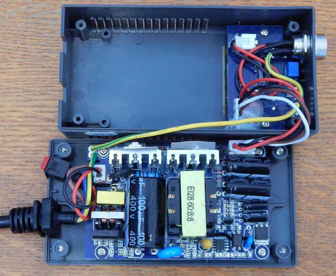

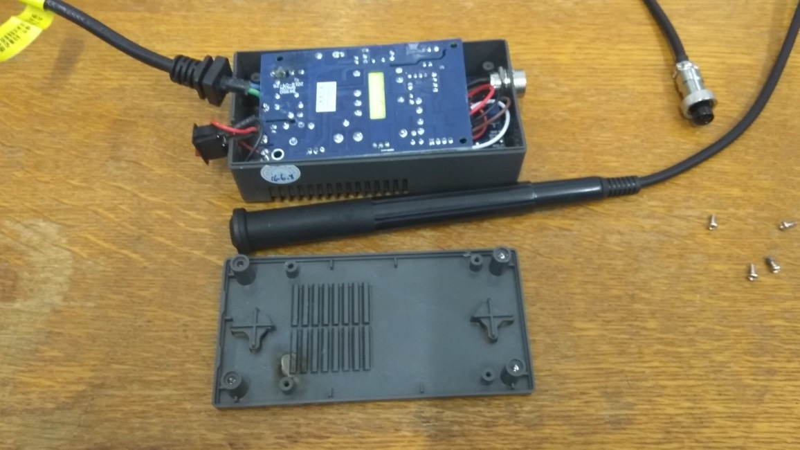

При первом подключении, что то заискрило, но через пять минут все стабилизировалось и я мог уже спокойно паять.
Кстати все таки я разобрал блок от этой станции и на картинке вы можете увидеть в каком месте искрило:

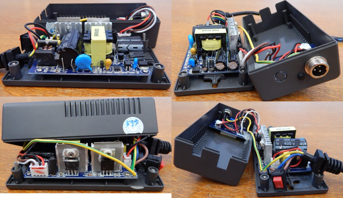

Думаю заискрил остаток флюса или припоя и когда выгорел, то все стабилизировалось! Раз уж разобрали, то посмотрим внутренности блока станции:

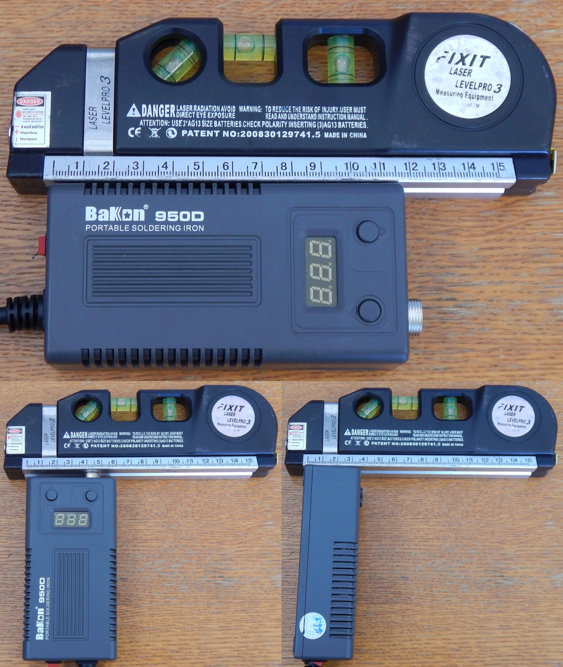

Что внутри блока от станции мы немного посмотрели, теперь перейдем к внешнему виду станции, а она как видите довольно компактная, даже и не назовешь станцией:)

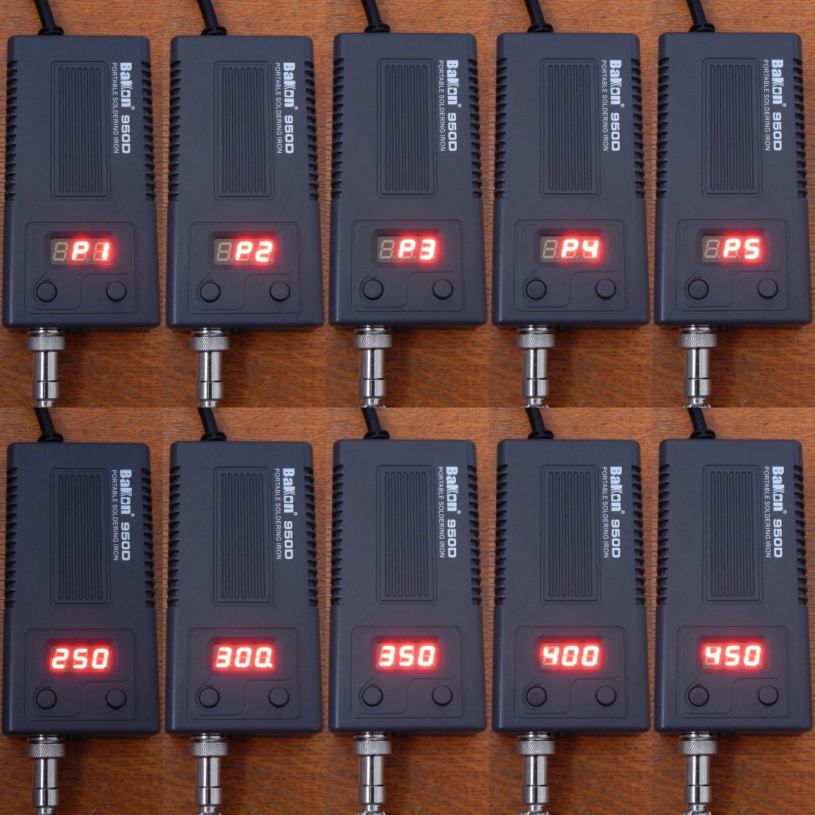

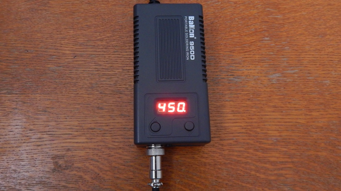

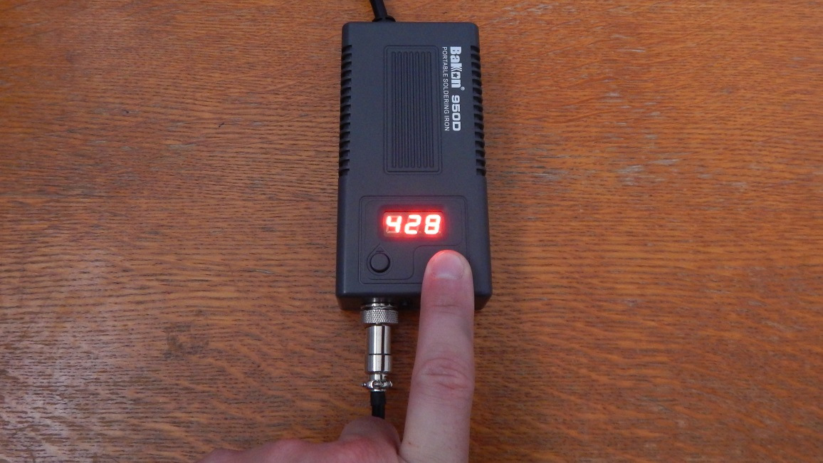

Сверху видим 2 кнопки и дисплей. Кнопками регулируется температура. Программно задано 5 режимов температуры, им соответствуют предустановленные температуры в градусах Цельсия: Р1 — 250 С, Р2 — 300 С, Р3 — 350 С, Р4 — 400 С, Р5 — 450 С,
но если вам надо определенную температуру, то достаточно просто подержать одну из кнопок несколько секунд и выставить ту температуру, что Вам надо.

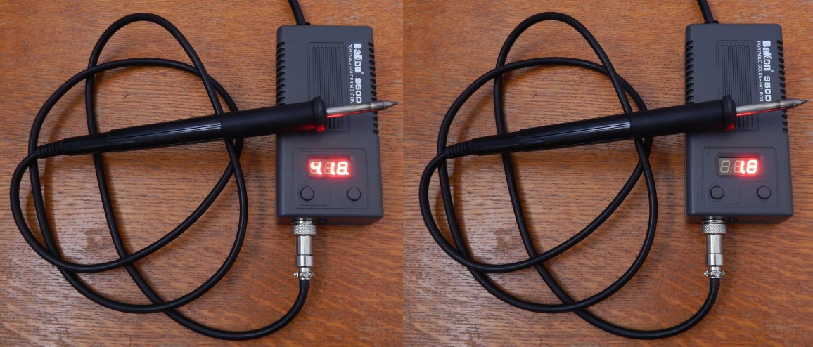

После цифр температуры стоит точка и если она мигает – значит, паяльник все еще нагревается.
И кстати, в этой паяльной станции есть память, т.е. она запоминает последнюю температуру с которой вы работали, и даже если вынуть шнур из розетки, то память не пропадает:) Если зажать две кнопки регулировки температуры, то станция входит в режим калибровки. К сожалению у меня нет мультиметра с функцией измерения температуры, но в инструкции вычитал, как откалибровать эту паяльную станцию и особо сложного ничего нету, главное что надо знать: правая кнопка изменяет цифровую разрядность температуры калибровки, а левая кнопка выставляет цифровое значение температуры калибровки, ну и самое главное, что бы был мультиметр с функцией измерения температуры:)

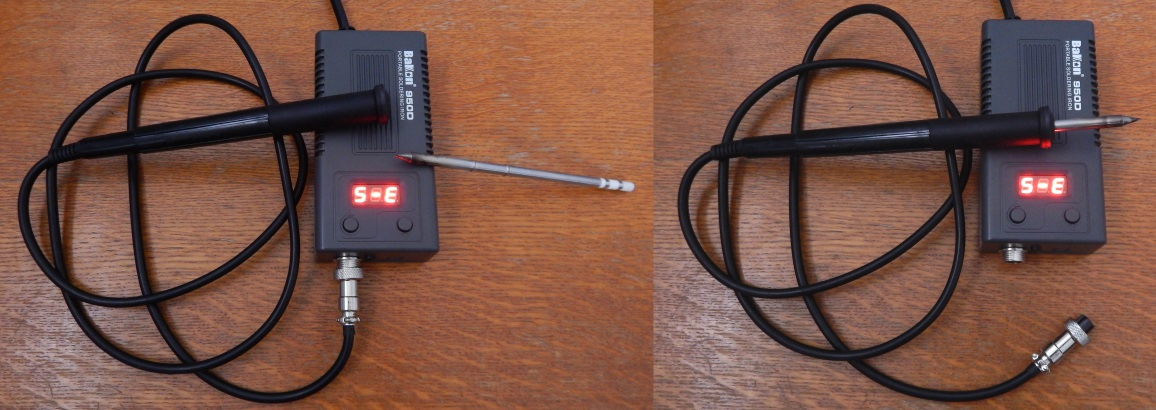

Если вытащить жало или вообще отключить паяльник, станция выдает на дисплей ошибку S-E, что говорит об обрыве питания в цепи нагревателя.

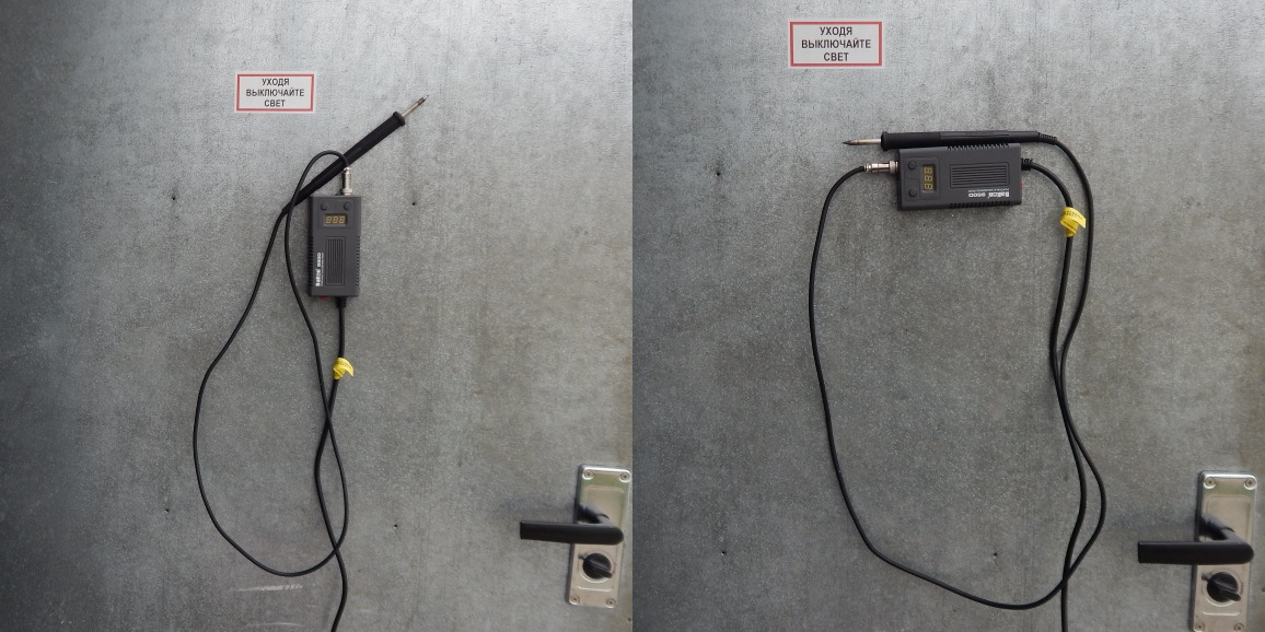

Производитель предусмотрел отверстия для навешивания блока станции на стену, причем в разных положениях и это очень удобно.
Кстати провод жаростойкий, паяльник его не плавит, в отличие от моего старого паяльника в котором во многих местах видны расплавленные следы и это очень плохо, т.к. паяльник подключается напрямую к 220 и в случае замыкания – мы остаемся без света.

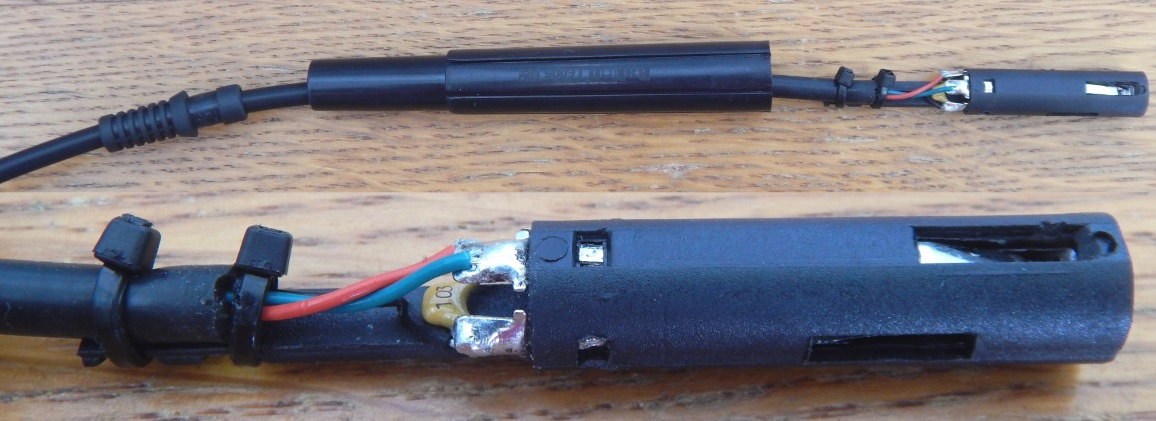

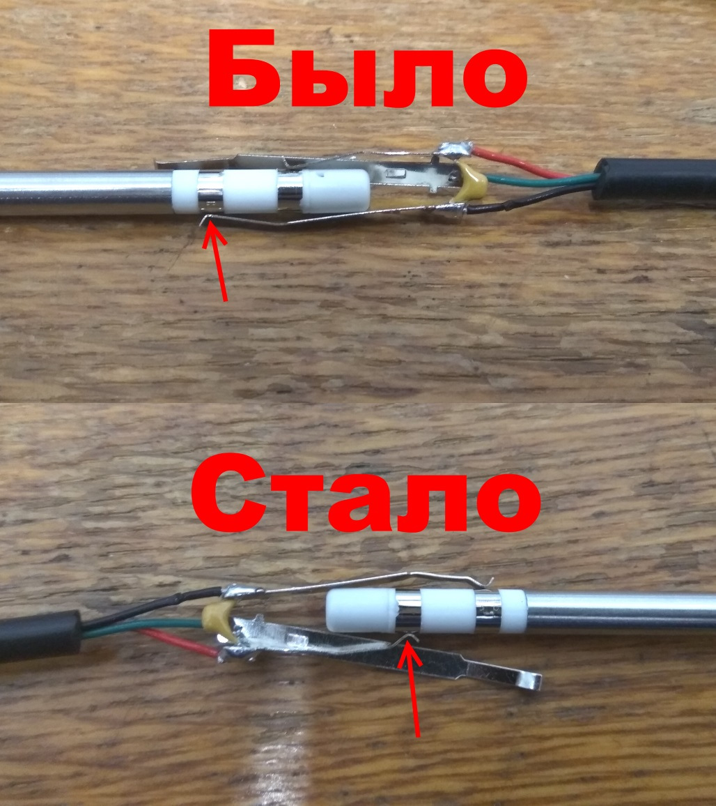

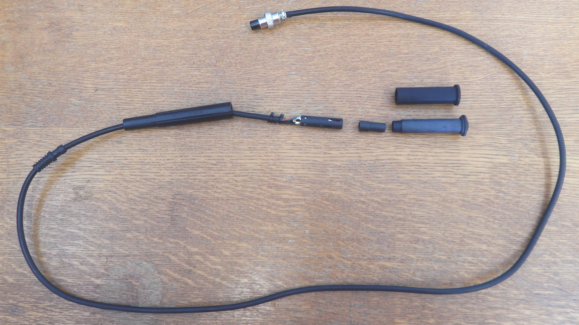

Сама ручка паяльника состоит из пары-тройки пластмассовых деталек и антискользящий резиновой накладки. Внутри ручки патрон с контактами и конденсатор, расположенный между плюсовым и минусовым контактами.
Посмотрев видео обзор одного блоггера о этой паяльной станции, я вынул и загнул контакты в патроне, во избежание дальнейших проблем с этой станцией.

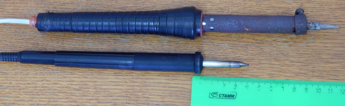

В отличие от моего старого паяльника, ручка нового не нагревается и поэтому держать ее комфортно и удобно. Вылет жала минимальный, что хорошо для пайки мелких деталей.
Имеется небольшой люфт жала, совсем маленький, но для меня это вообще не проблемма.
Небольшой тест в котором можно узнать скорость разогрева паяльной станции Bakon BK950D в сравнении с моим старым паяльником можно увидеть в видео обзоре и там же можно увидеть «тяжелый» тест этой станции по выпаиванию конденсаторов из материнской платы.

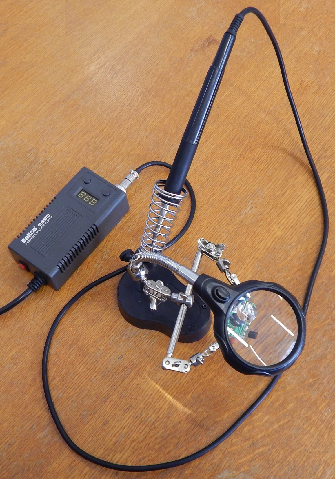

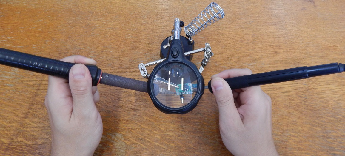

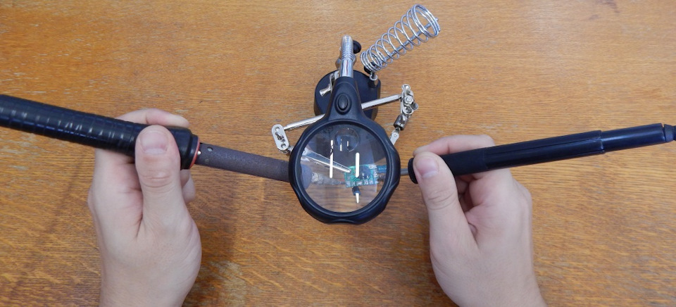

В комплекте шла маленькая и простенькая подставка, но она мне не нужна, т.к. у меня есть третья рука вместе с хорошей подставкой, которая прибыла ранее чем паяльник и тоже интернет магазина ru.GearBest.com
Мое мнение? Станция однозначно понравилась и в сравнении с моим старым паяльником это небо и земля! Хотя вначале что то искрило, но в дальнейшем станция работала надежно. Спасибо за Внимание!
