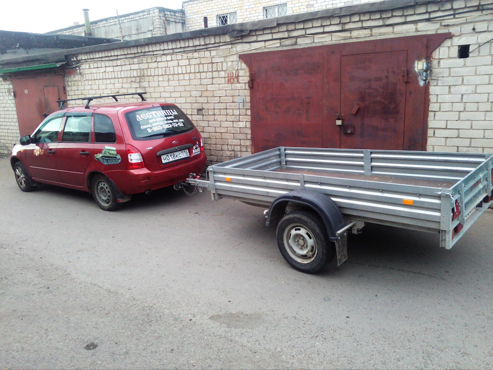

Всем привет! Ну вот и я заразился прицепами. Пару лет ездил отдыхать с семьёй с палатками. Есть в этом конечно свои плюсы но и очень много минусов. Поэтому решено как то цывилизовать свой отдых. Перерыл кучу инфы в инете, перелопатил много вариантов формы и содержания самого модуля и пришёл к выводу что: первое- модуль должен быть съёмным, так как в данный момент занимаюсь строительством дома и прицеп нужен по прямому назначению.второе даже с установленным модулем оставалась возможность загрузки габаритного груза. Поэтому решено сделать входную дверь по правому борту и подъёмную заднюю стенку. В третьих в прицепе должно быть четыре полноценных спальных места, кухонный блок, обеденная зона, и санитарный блок( душ-туалет) .прицеп куплен мзса размер платформы 2500*1250 .в планах удленнить дышло на 1 метр. Размер модуля планируется 3800*1700 высота 1750. Выше к сожалению не влезет в гараж.
Жду ваших советов и комментариев.

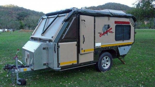

Посмотрел. Шикардос.но опять же это узкоспециализированных прицеп. Я же хочу что бы после выноса мебели можно было использовать как фургон для работы

Борта планируете снимать? ИМХО но под 3800 маловат приобретенный прицеп. С развесовкой тяжеловато будет! Мой модуль 3500 но и прицеп 3200.
Спасибо. Борта сниму. Размер 3500 будет. Сначала соберу каркас и там уж буду кумекать. Если не получиться есть ещё один вариант раздвижной сделать. Есть видео но че то выложить не могу.
Раздвижной? Куда раздвигаться будет? Просто копируйте со строки и сюда вставляйте! И кстати со снятыми бортами уже может не прокатить как груз! =((

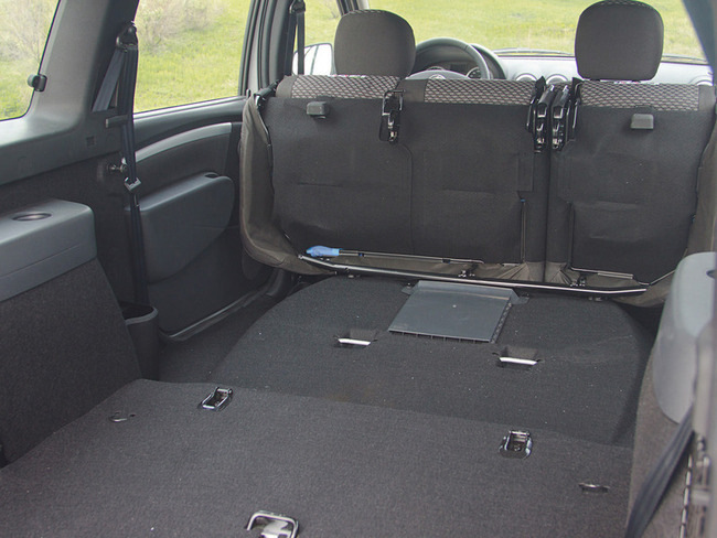

Мне тоже хочется отдыхать со своими детьми, хотя они уже взрослые. Для этого купил себе Ларгуса, в котором буду думать как организовать 2 дополнительных спальных места, а это реально.

Не сравнивайте калину и зарубежные монстры ! У них запас мощности … на два прицепа хватит . А на калине на серпантин или затяжные подъемы, лучше не соваться !

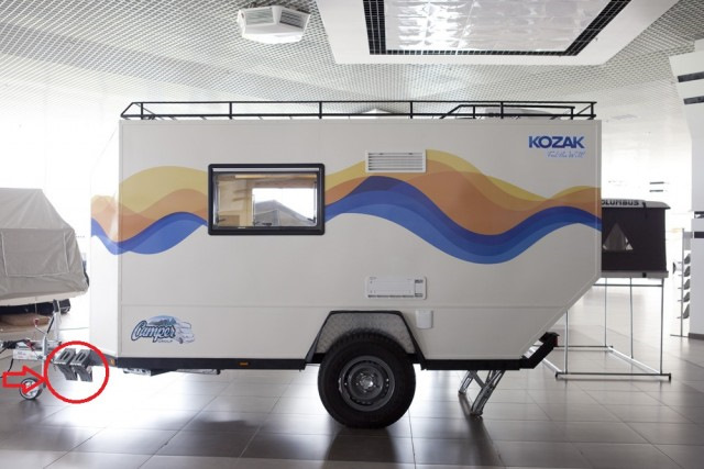

Еще обратите внимание ! Все прицепы оборудованные накатным тормозом, на вашем -нет ! Еще один плюс рассходов ! Без тормозов на спусках ой как грустно !
Была у меня Калина, сейчас Шкода. Обе 1.6 л. движок. Нормально таскали и таскают караван весом в тонну высотой 2.45 м., шириной 2.10. Причем когда Калина была тормоз практически не работал. Насчет серпантинов — не знаю, но приличные горки — спокойно. Да, иногда на первой, но везёт и не кукукает.

привет, совет один, такие жилые модули ваш прицеп не потянет, он имеет слишком дохленькую раму, просто я сам заморочился на точно такую тему, в итоге варил раму из швеллера
Насчёт рамы и грузоподъёмности я уже проверял. Грузил 1,5 куба доски 50*100 и длинной шесть метров а это 66 хлыстов. Проблема была тока в управляемости, то что висело позади прицепа изрядно создавало горизонтальную балтанку, поэтому больше 60 разгоняться было страшно. А так нормально. И калина перла и прицеп выдержал. Делал 12 ходок таким макаром. Возил материал для дома.

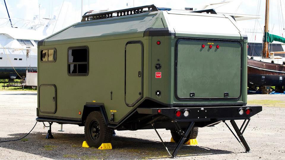

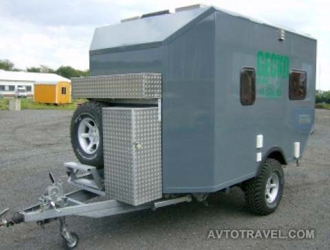

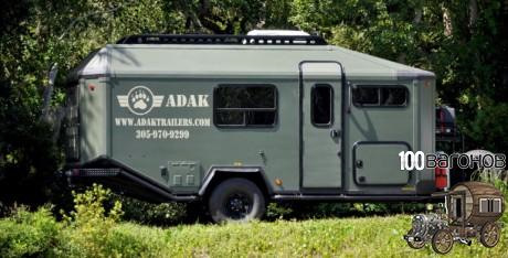

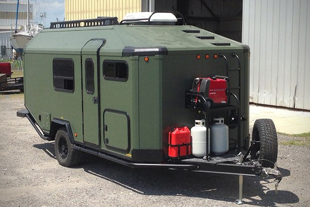

Да, и ещё. На всех фотографиях, представленных вами, прицепы внедорожные.
Да я знаю. Я форму модуля по этим фото выбирал.

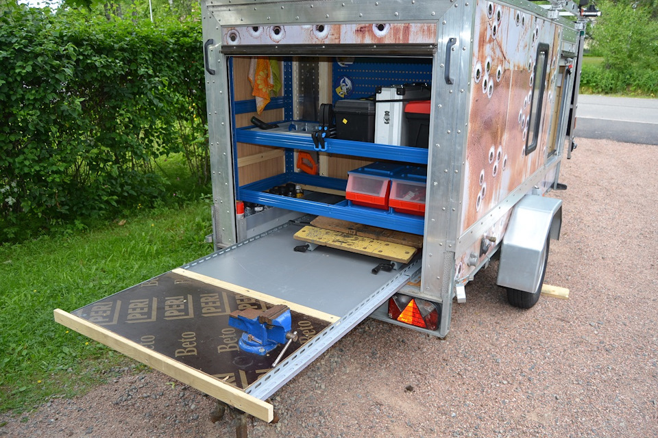

Задумка хорошая. Борта снимать будете? Посмотрите как я строил свой, может что пригодиться!
Борта сниму.
