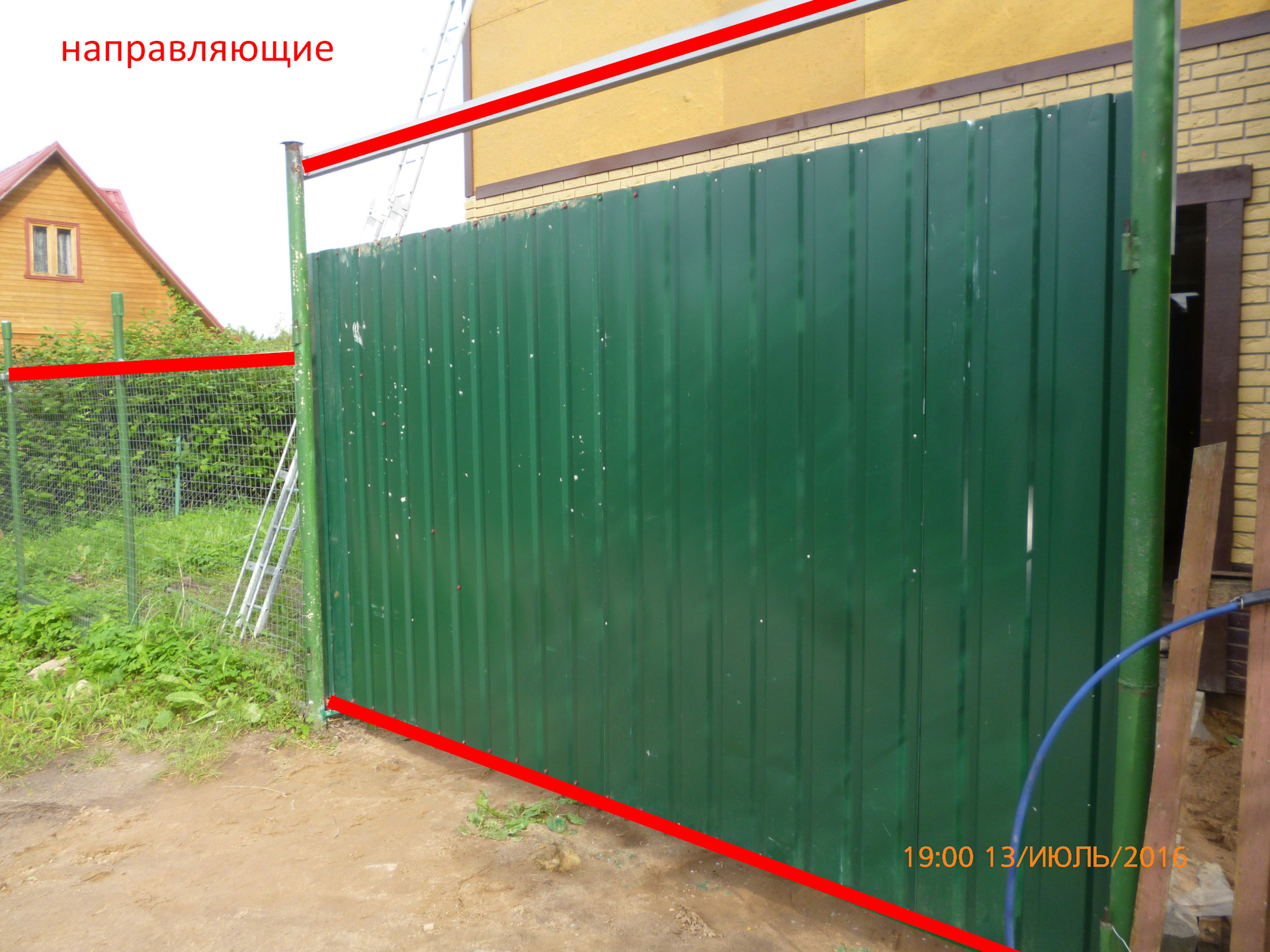

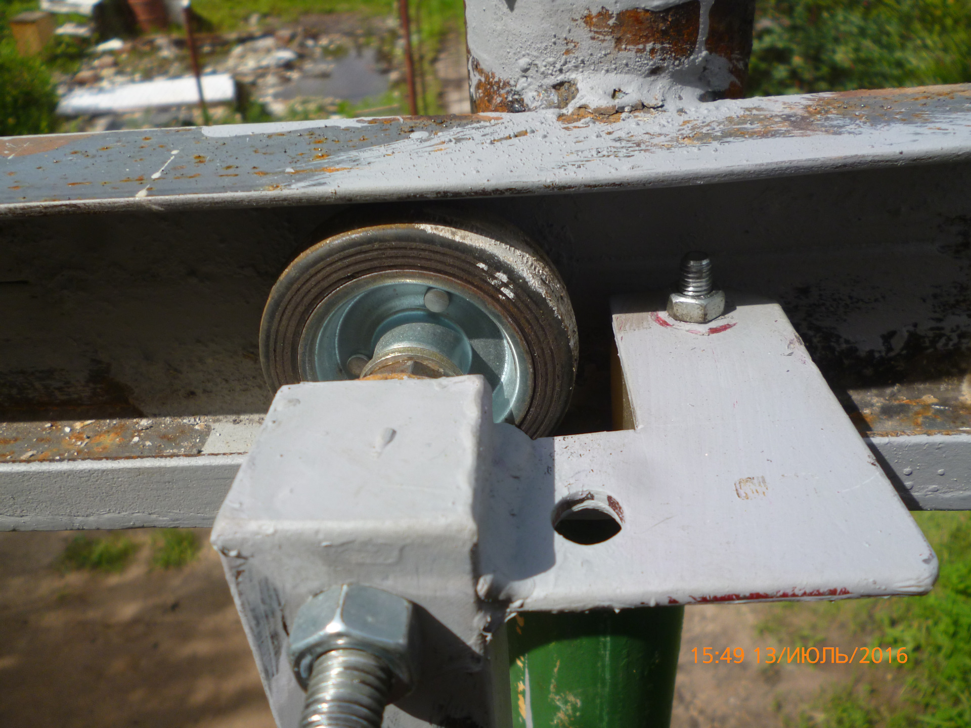

Очень простые откатные ворота.

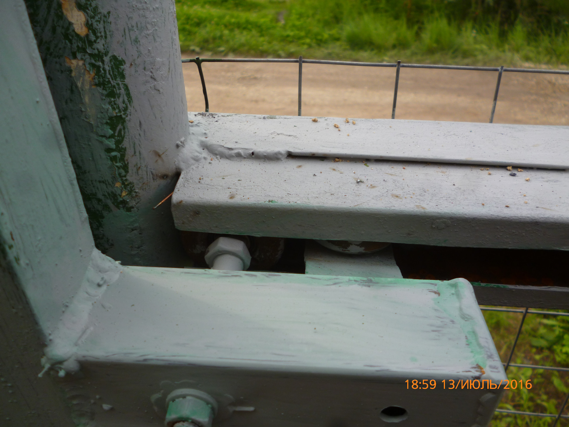

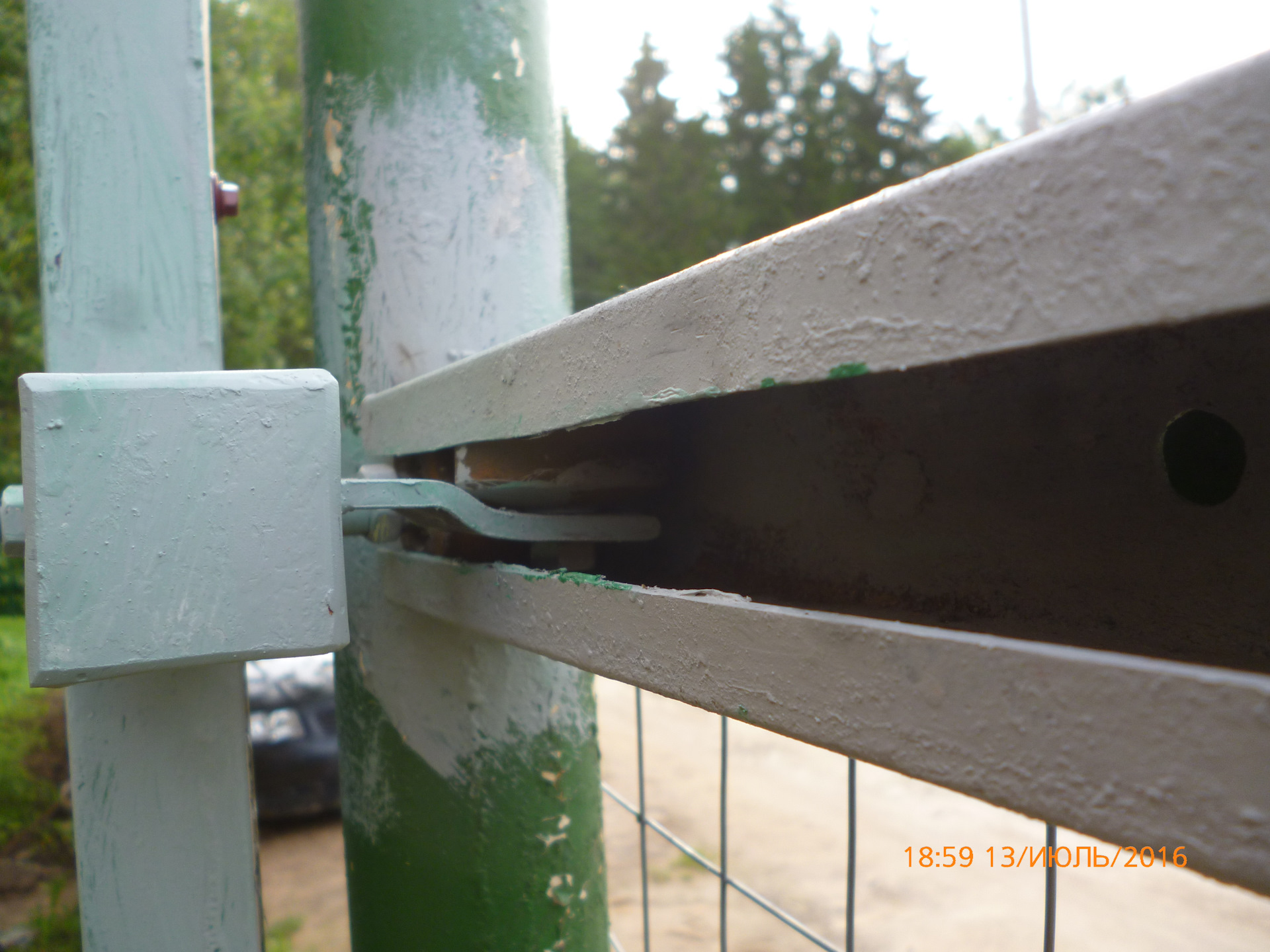

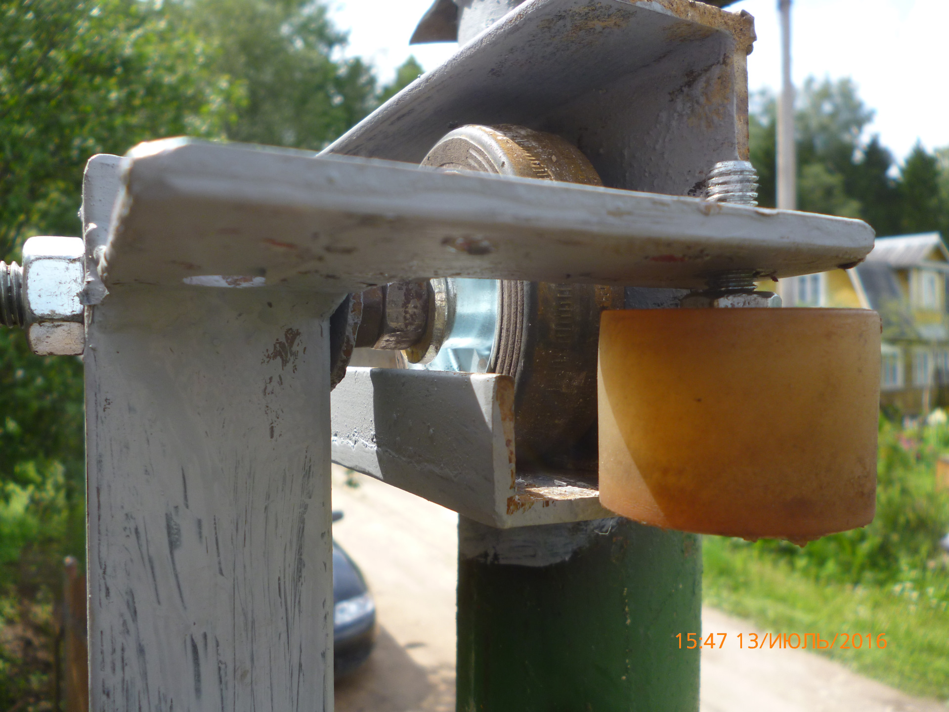

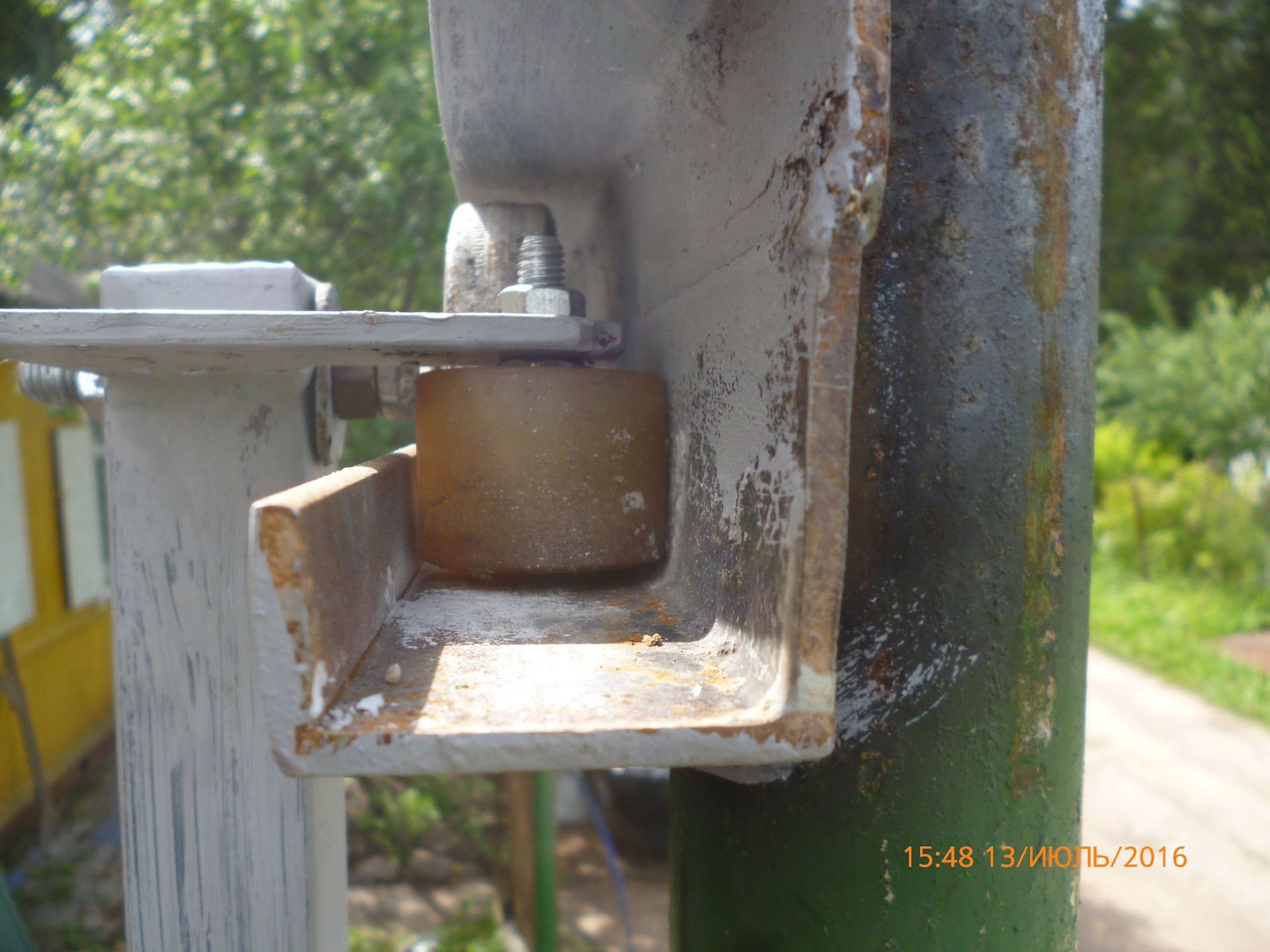

Верхняя направляющая: уголок 50мм, уголок 45мм, полоса 20мм.

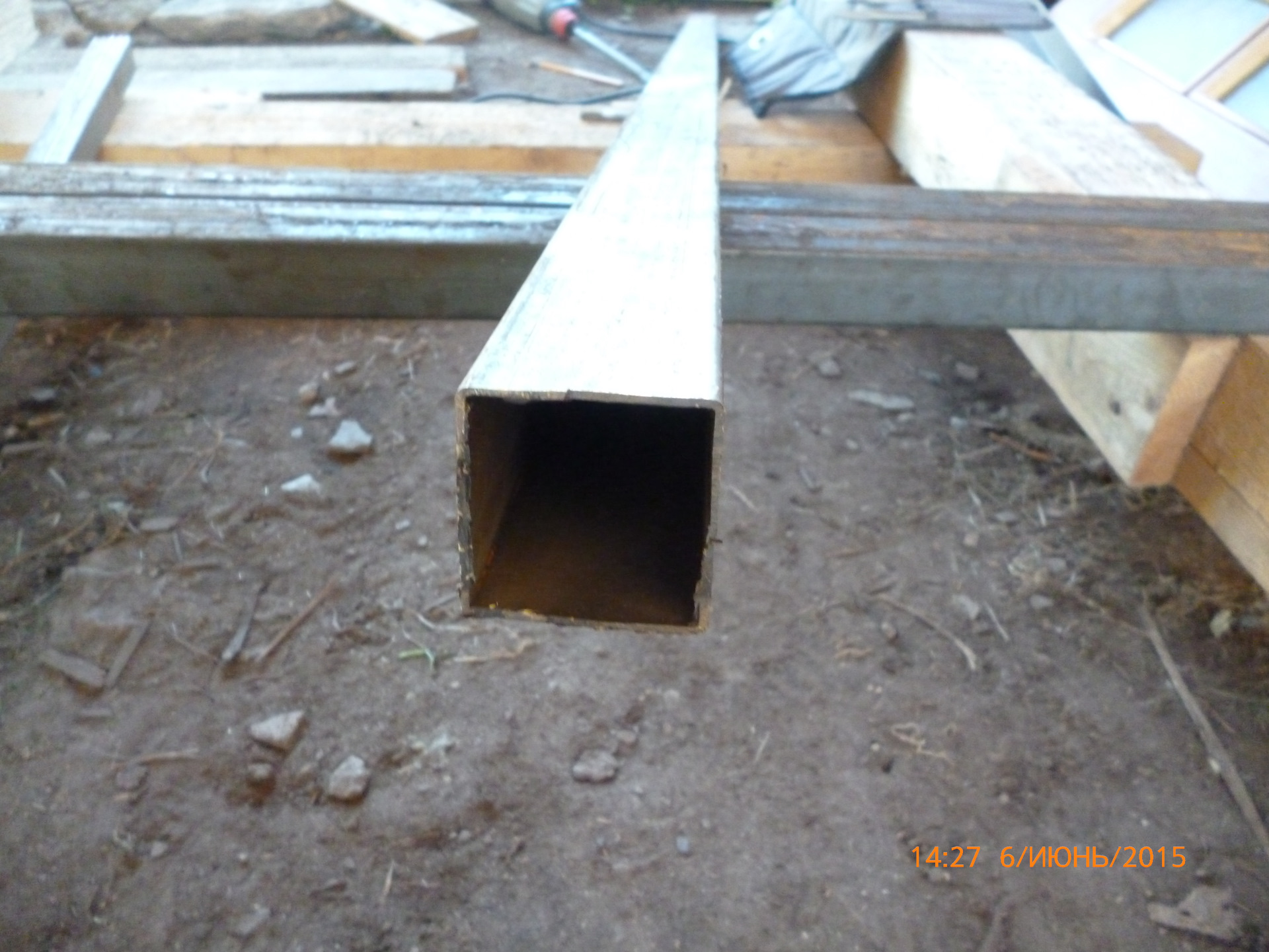

Боковая направляющая: профильная труба 50мм.

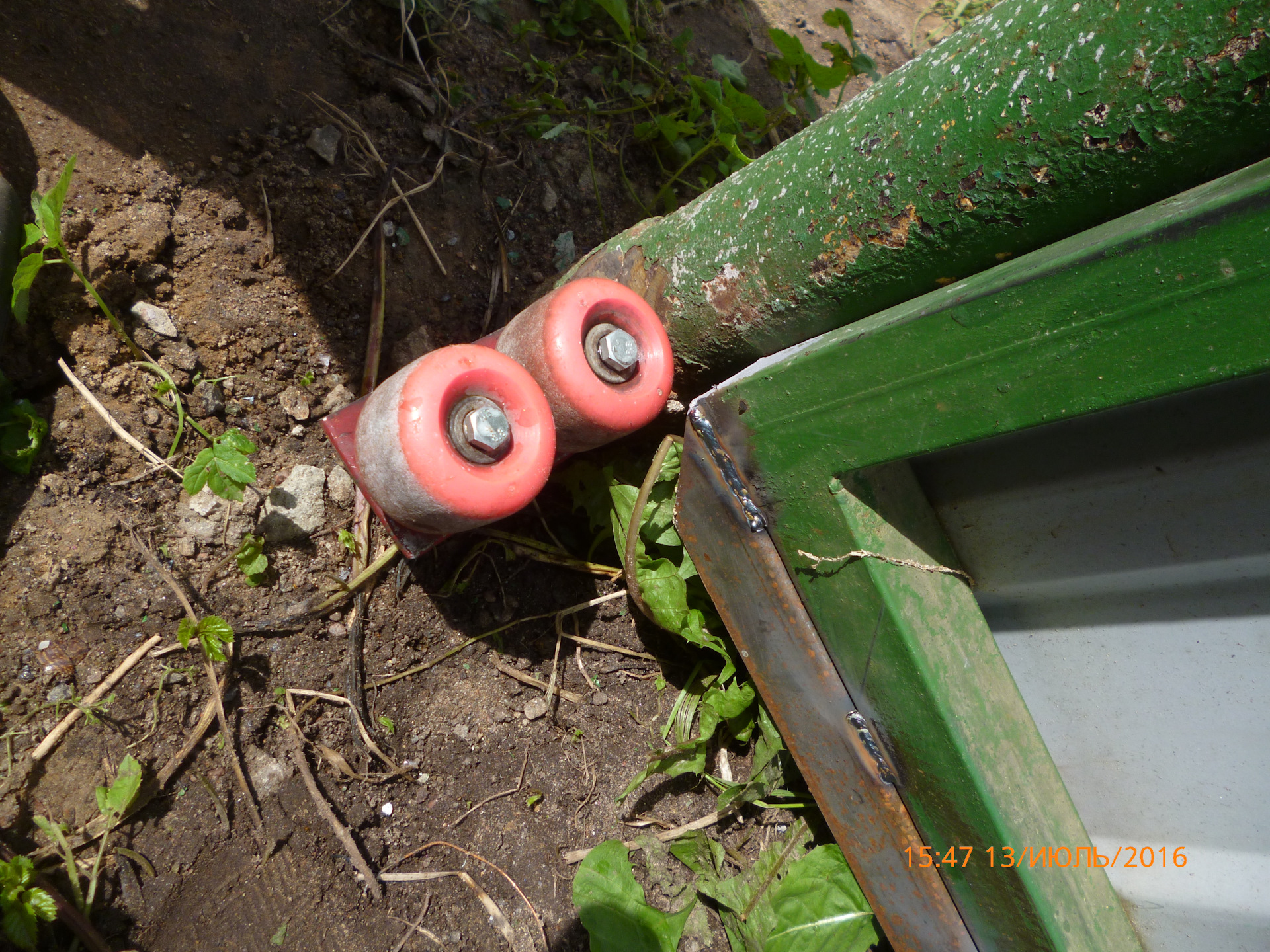

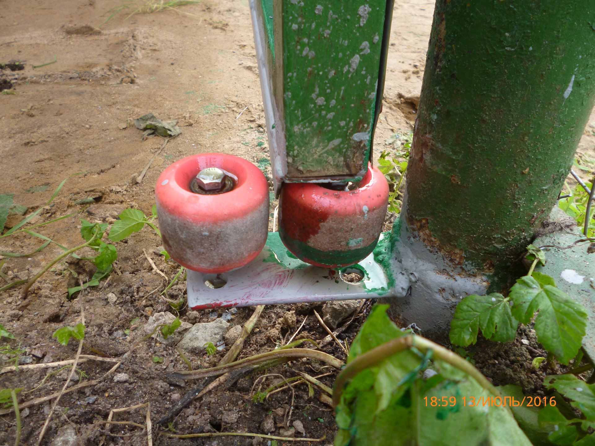

Нижняя направляющая: уголок 45мм

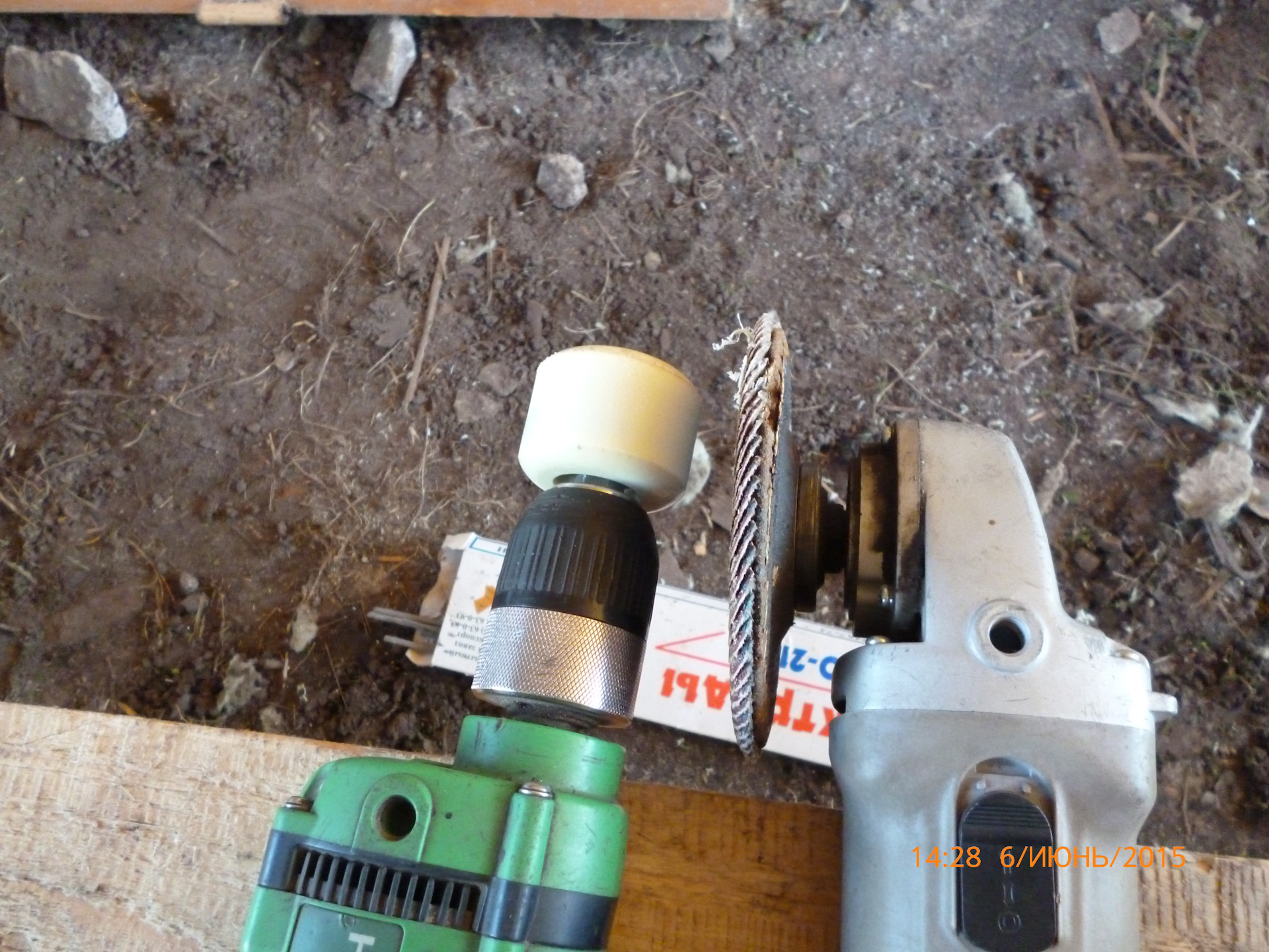

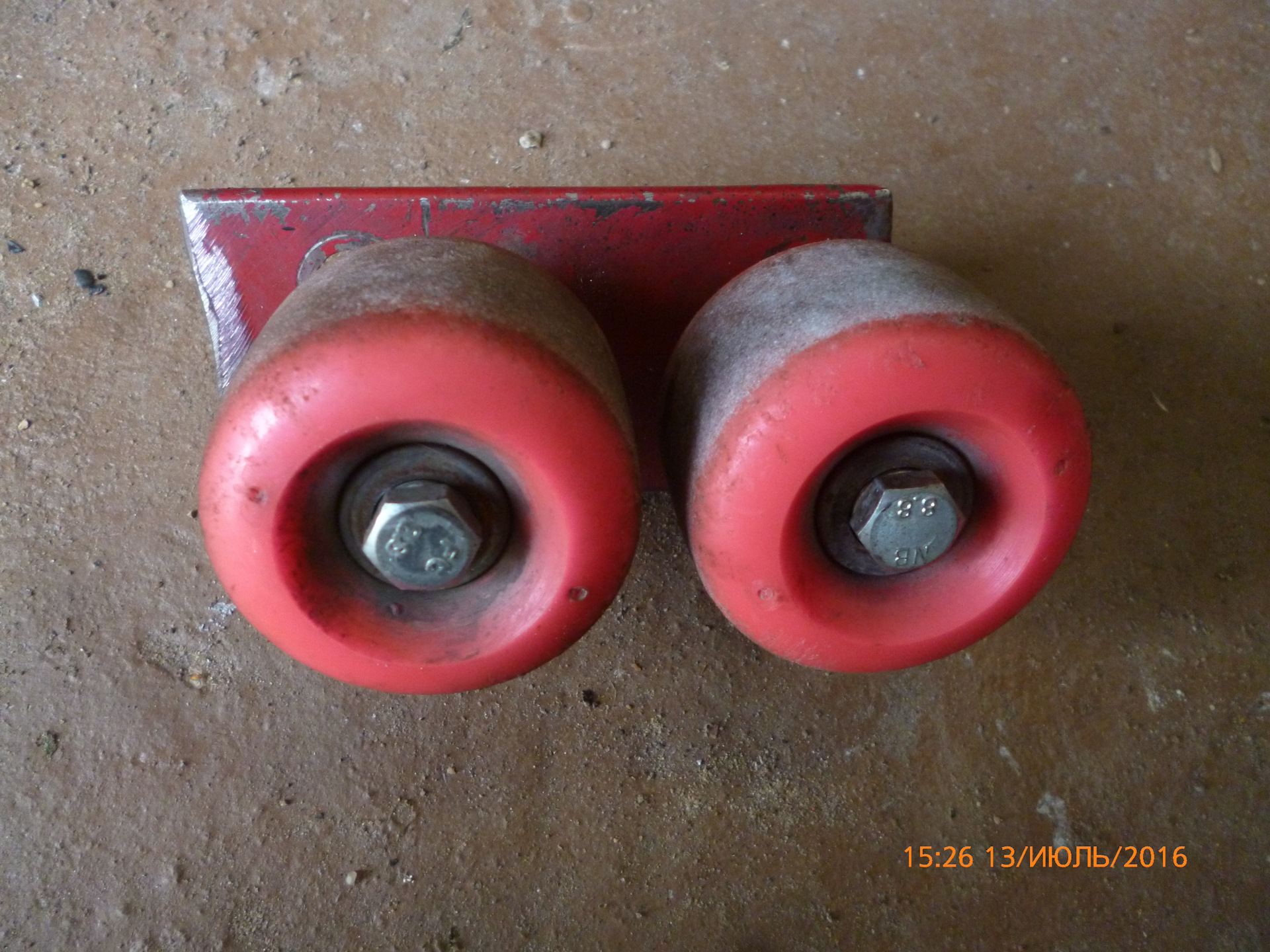

Ролики от скейтбордов, диаметр подгоняется при помощи дрели и болгарки.
P.S. Прошел год, в воротах ничего не менял. Зимой все отлично, ролики работают, ничего не забивается и не мешает, работает легко. Очень удобно парковать машину на узкой линии.
Всем удачи.

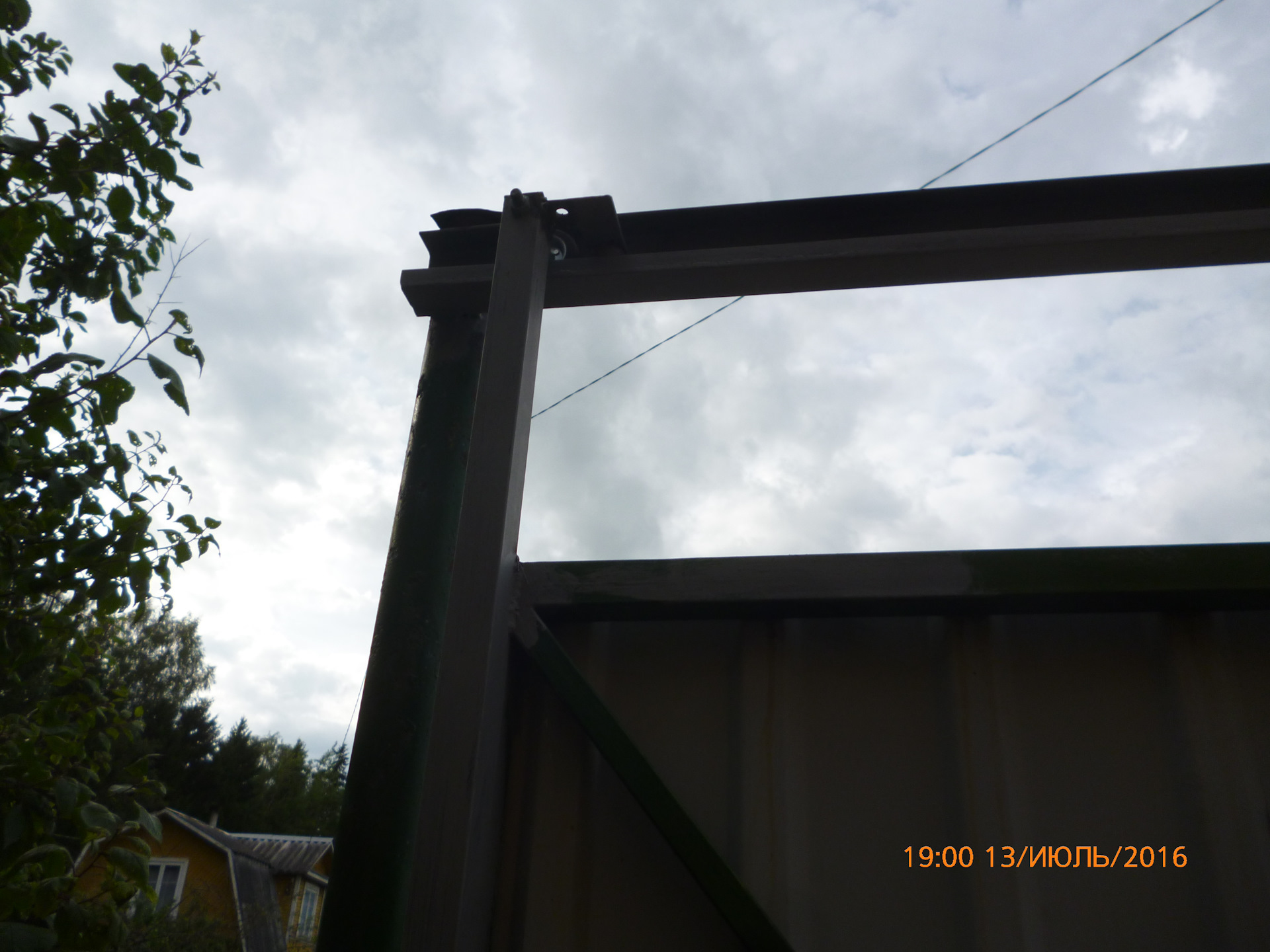

Слишком много деталей . Верхняя балка ограничивает габарит. Можно сделать без нее. Да и зимой верхняя направляющая будет забиваться снегом — льдом.
1- это минимум деталей для нормального функционирования ворот.
2 — это всем очевидно, камазы ко мне не ездят.
3 — конечно можно без нее, но это уже не подвесные ворота будут.
4 — будет.
Сделай лучше.
Уже сделал лучше.

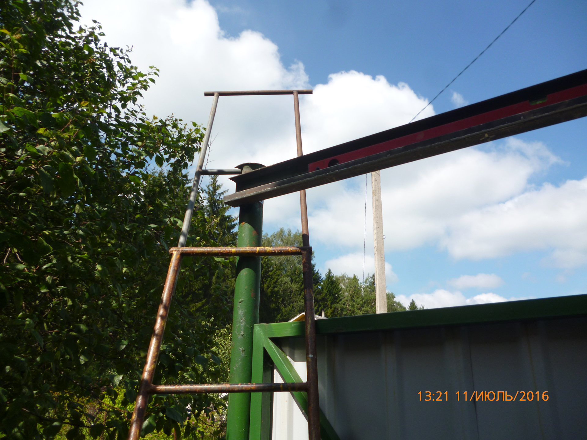

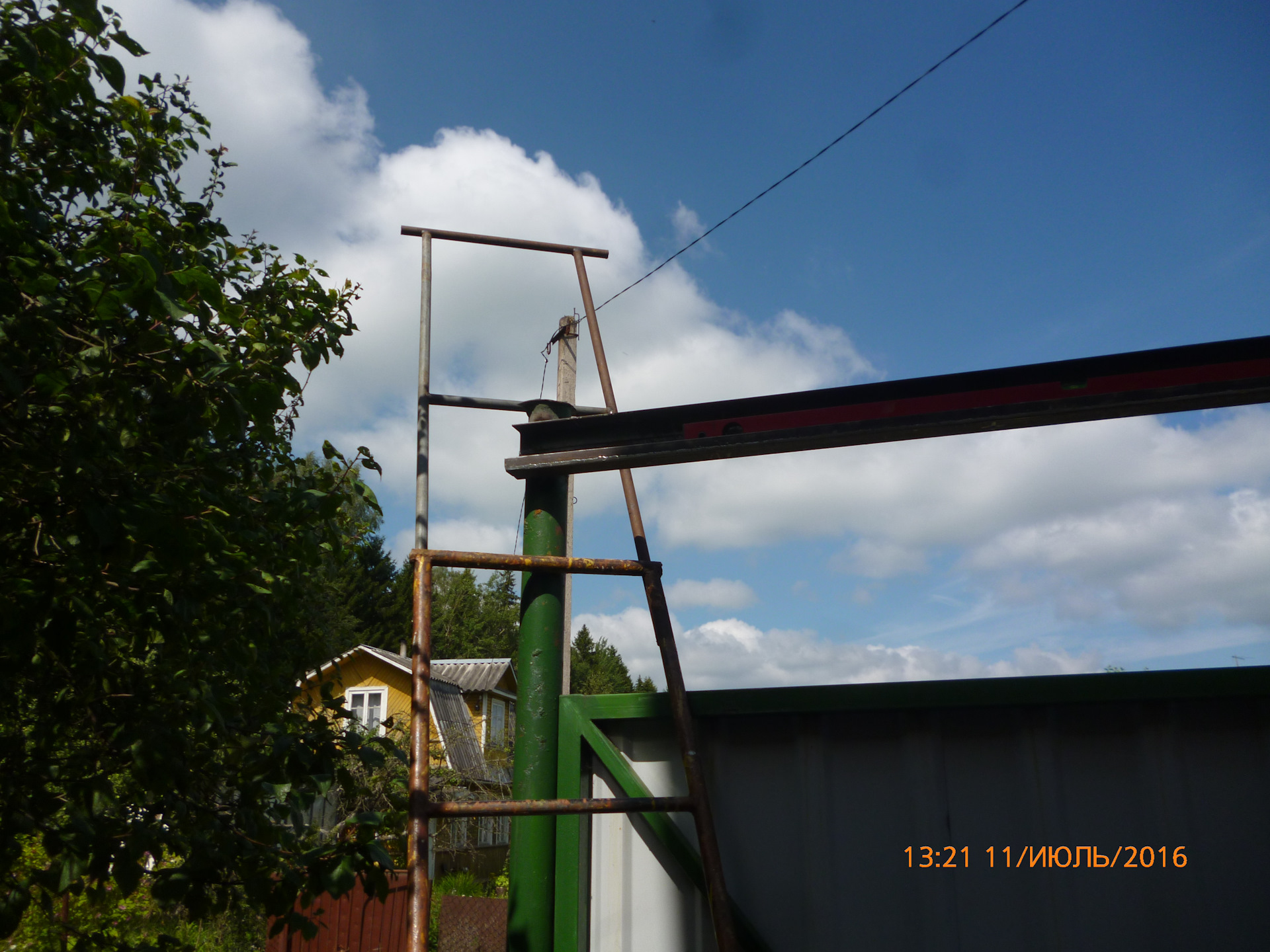

смотрел на одну из фоток (5-6 с верху) и понял что стоит лестница поставленная к столбу и приварена или прикреплена поперечная направляющая балка, у меня вопрос как доставали лестницу?))
Только прихватить успел. Отрезал.

А при открытии не перекашивает? Верхний узел как я понимаю один. Внизу направляющие (справа если смотреть изнутри) только от горизонтального смещения, поддерживающего ролика не видно. По идеи должно перекашивать, конструкция явно не из легких.
Нет все плавно и ровно, никаких перекосов. Ворота висят на двух роликах верхнем и боковом, нижние ролики направляют.
Со временем металл начнет изгибаться, не поленись поставь еще ролик снизу под ворота для упора, поверь хуже не будет. просто в таких конструкциях удлиняется верхняя направляющая и ставится второй верхний узел только зеркально, боковым упором к центру ворот. В этом случае нижний упор можно не ставить.А слева внизу поставь направляющие от ветровой нагрузки, что бы воротина не хлопала
У меня и так 2 верхних узла, просто один чуть ниже другого, если начнет гнутся заменю на более толстый метал.
Уловитель конечно буду ставить и защелку с замком.
Хорошо что красным выделил направляющие, а то вопросов много сразу. Респект
Не низко ролики.зимой как?
Скоро узнаем.

как убирал лесенку? )))) балка еще не приварена была?
Была приварена )
что пилил, лестницу или балку?
Балку, только прихватить успел.
А куда они откатываются?
Как куда, в сторону. Если смотреть первое фото то влево.
А-а-а. Разглядел. Понял. Тогда несколько вопросов: 1.Если столбики по весне поведет, не заклинит ворота? 2.Воротина не болтается на ветру, ведь нижняя часть по сути не закреплена, если я правильно понял? 3.Зимой снег не будет залетать в направляющую и укатываться роликом?
1 — на этих столбиках года 3 висели распашные ворота, никуда не уводило, там достаточные люфты даже если это произойдет.
2 — нет не болтается, но буду ставить уловитель снизу и защелку.
3 — наверное будет, посмотрим и доработаем.

Снег точно залетать будет. И потом открываться будет с большим усилием. У меня такая-же конструкция была. Сейчас переделал. Верхние ( три) ролики бегают сверху рельсы.

На фото готовый результат, только без краски и мелочей типо защелки.
Боковая направляющая спрятана за уголком забора.
