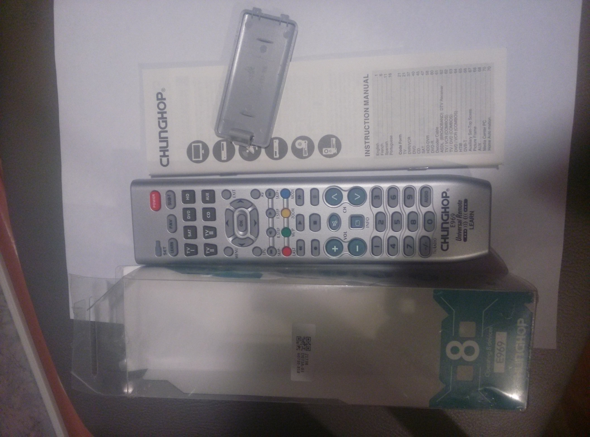

1. Нажать кнопку с категорией (TVI, TVII, TVIII, SAT, DVD, HD, CD или AUX), светодиод должен моргнуть 1 раз;
2. Нажать и удерживать SET, пока индикатор не мигнет 1 раз, а потом начнет гореть непрерывно;
3. Нажать LERAN, индикатор моргнет 1 раз;
4. Поднести пульты излучателями друг к другу на расстояние 2-3 см;
5. На пульте CHUNGHOP E969 нажать кнопку, которую нужно запрограммировать, при этом индикатор мигает 1 раз;
6. Нажать кнопку на оригинале, индикатор на CHUNGHOP E969 мигает 1 раз, дождаться мигания в 1-2 секунды. (Если не воспринял код нажатия оригинального пульта, мигания не будет или мигнет 5 раз)
6.1. Далее остальные кнопки программируем по аналогии: нажал на CHUNGHOP E969, потом нажал на оригинале и т.п. пока все нужные кнопки не запрограммируем.
7. Для завершения нажать SET.

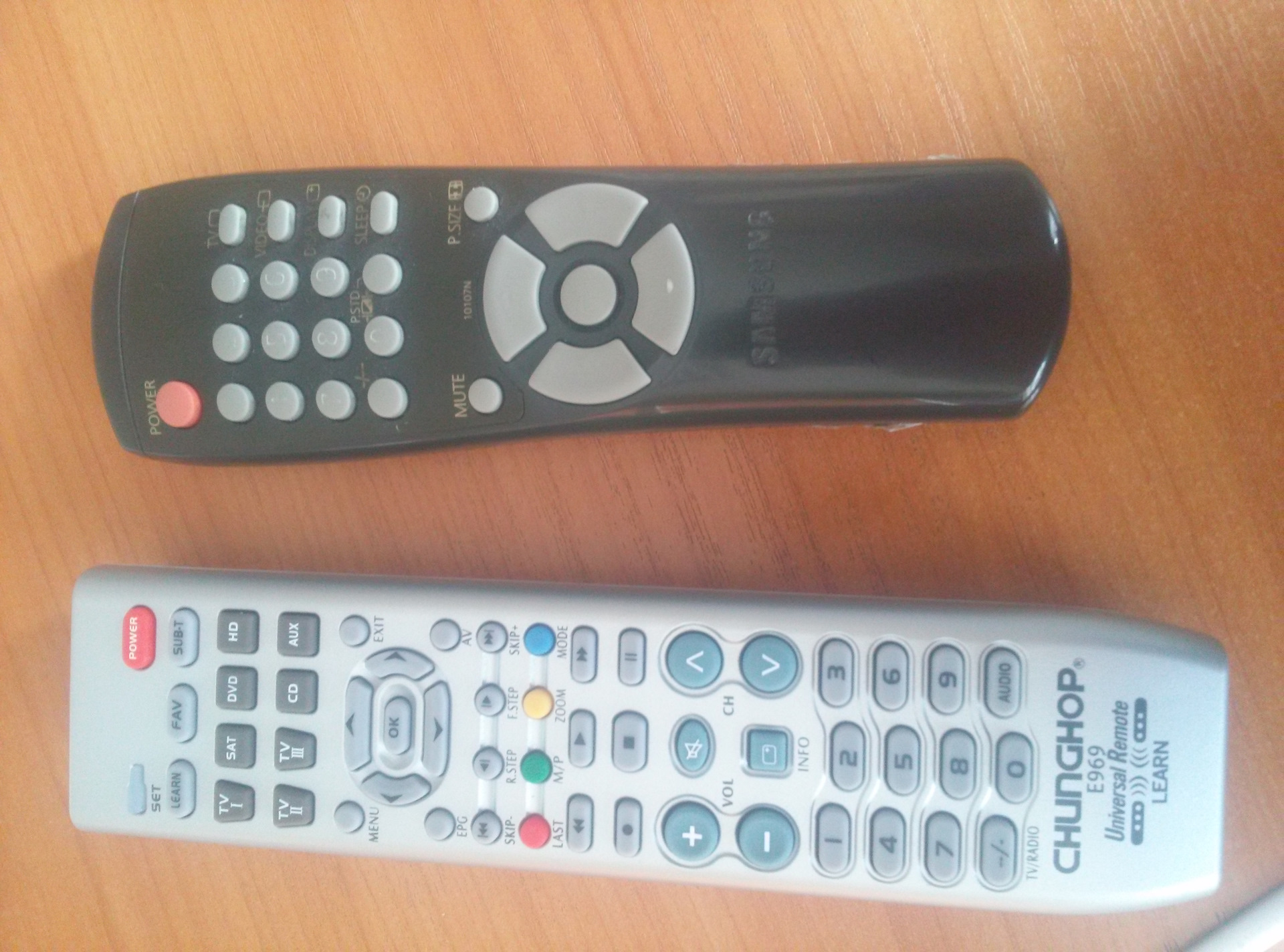

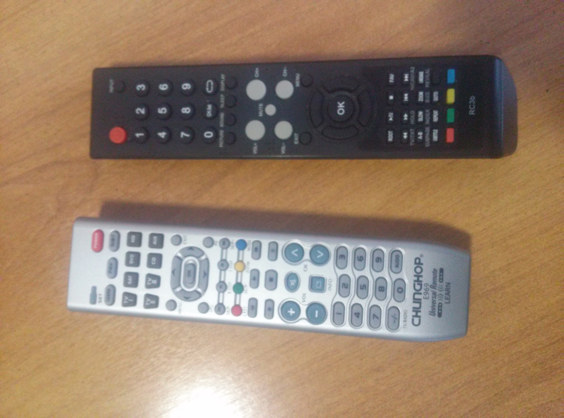

На фото пульты которые смог запрограммировать. Также запрограммировался и пульт Дом.ру от приставки HD 7000i

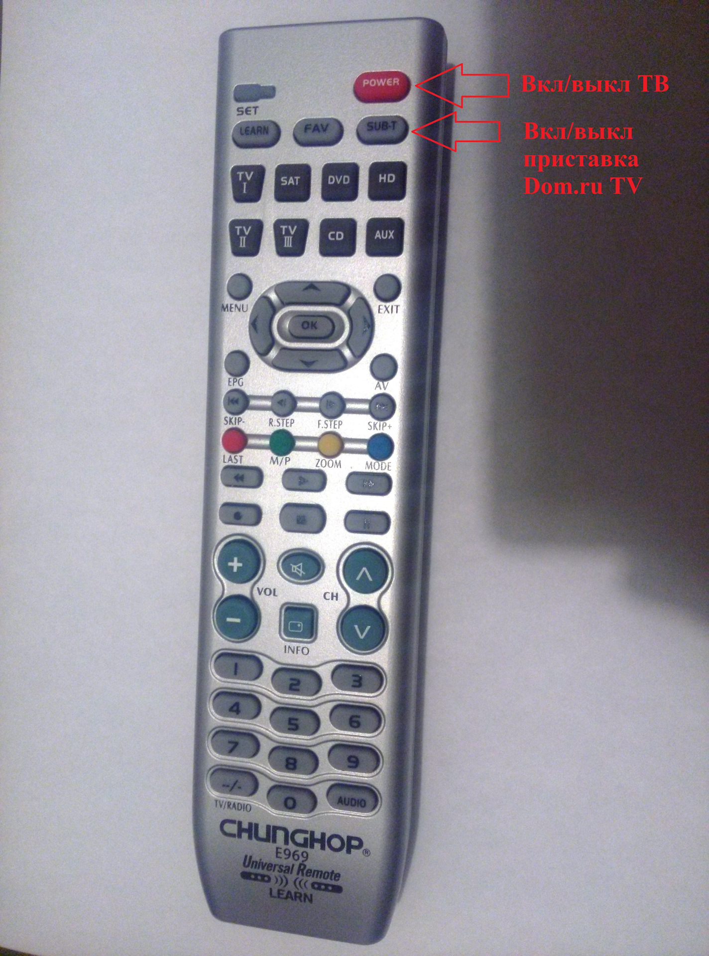

Сходил в магаз где дубликат пульта от ТВ STV-LC 2285FL покупал, принесли такой же пульт как у меня, Но он в отличии от моего обучился. Не стал вешать пульт на отдельную вкладку запрограммировал так:
От ТВ мне надо только чтоб он включался.
В процессе обучения пульта от Дом.ру понял, что некоторые кнопки с первого раза не получается запрограммировать!
Остальные кнопки от пульта Дом.ру запрограммировал.
