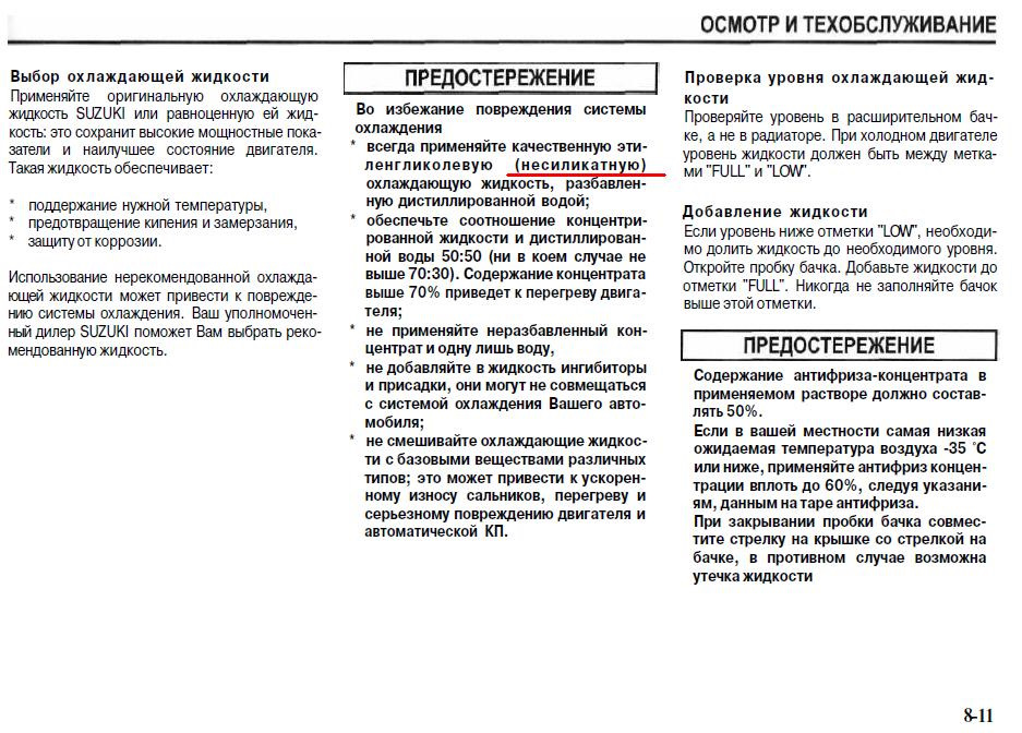

На днях будут менять помпу в сузуки лиана, в ней залит рекомендуемый кастрол нф джи 11. В экзисте он уже стоит больше 800 руб- новый брать не вариант. Нашел данные, что кастрол гибридный антифриз, как вариант взять гибрид от лукойла. Посоветуйте кто что льет в лианки, нужно купить быстро, дешево и чтоб сердито

Привет! Год назад занимался подобным вопросом. В сузуки -клубе расписывал подобный вопрос по антифризам. Остановился на NISSAN L248 Coolant Premix KE90299945 — Антифриз 5л. Нынче стоит 1100р. По характеристикам это SuperLLC со сроком эксплуатации до 8 лет. Он же выпускается в обозначении NISSAN L250 Coolant Premix. Обычные (LLC) рекомендуется менять через 2 года. Аналогичным по составу и характеристикам является розовый тойотовский. Цвет давно уже не имеет значения. Главное состав.
уже заказал кастрол нф литруху. остальное постараются сохранить.
На будущее: они полностью взаимозаменяемы. Без карбоксилатов, силикатов, фосфатов и прочей химии выпадающей в осадок.
странно, в описании на кастол есть там силикат и он полностью покрывает трубки, чтобы не было коррозии. карбоксилатные не покрывают, а только на пораженныеучастки воздействуют. я залил то, что с завода идет по умолчанию

мож правда тогда проще 12плюс 5 литров и не париться
Любой антифриз заливай G11 и не парся, основа чтоб была этиленгликоль, а не как в дешевых антифризах глицерин. Тот же Феликс, Феби, Хепу, Равенол, Кастрол и тд. все это смешивается между собой, и никак и никогда не конфликтует!
На счет G11 или G12 не парься. G12 перекрывает характеристики G11. Только если решишь переходить на G12, то обязательно с промывкой дистиллированной водой и потом остатки ее выгоняешь компрессором под давлением.
джи 12 нельзя, недопустимо смешивание с джи 11, а она по любому немного смешается. джи 12+ можно
G11 можно смешивать с аналогами G11
G11 нельзя смешивать с G12
G11 можно смешивать G12+
G11 можно смешивать G12++

G11, G12, G12+ все это подходит, лей G12+, меньше конфликтует с G11.
