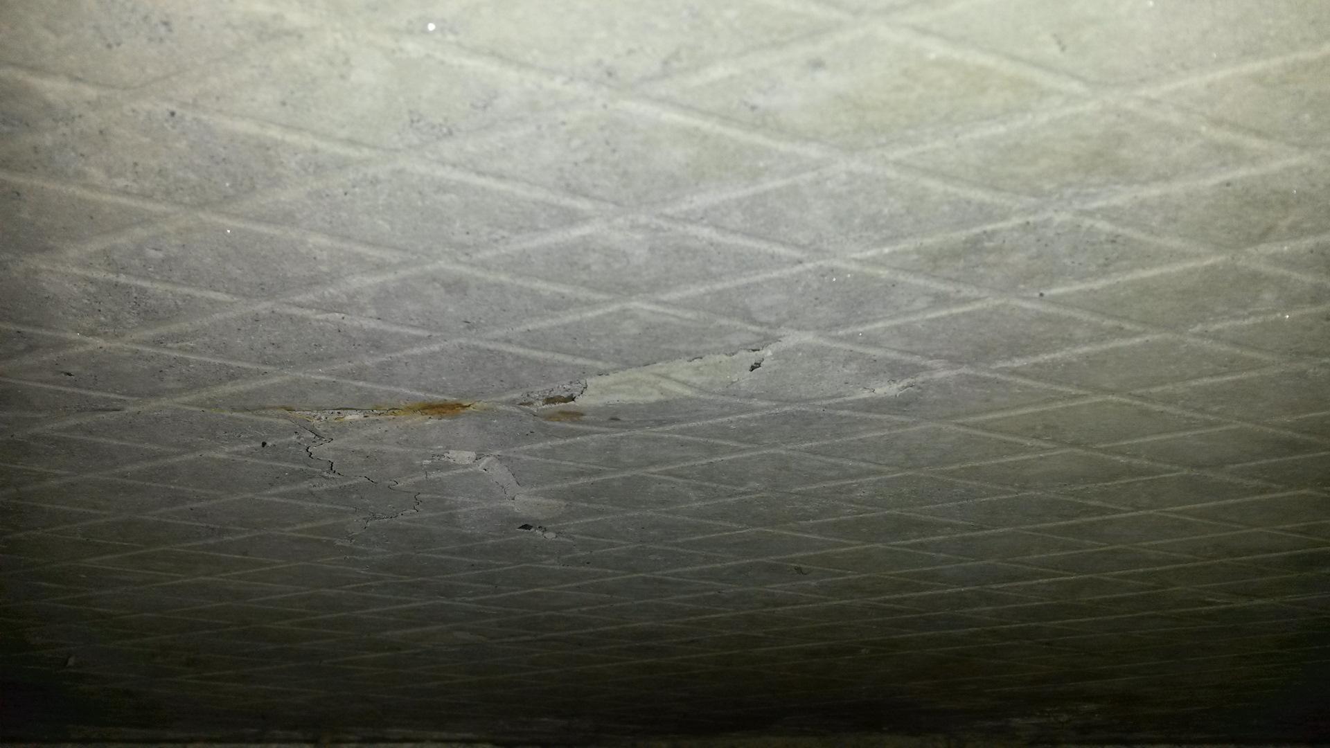

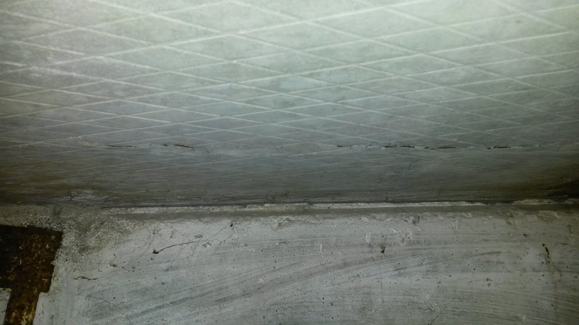

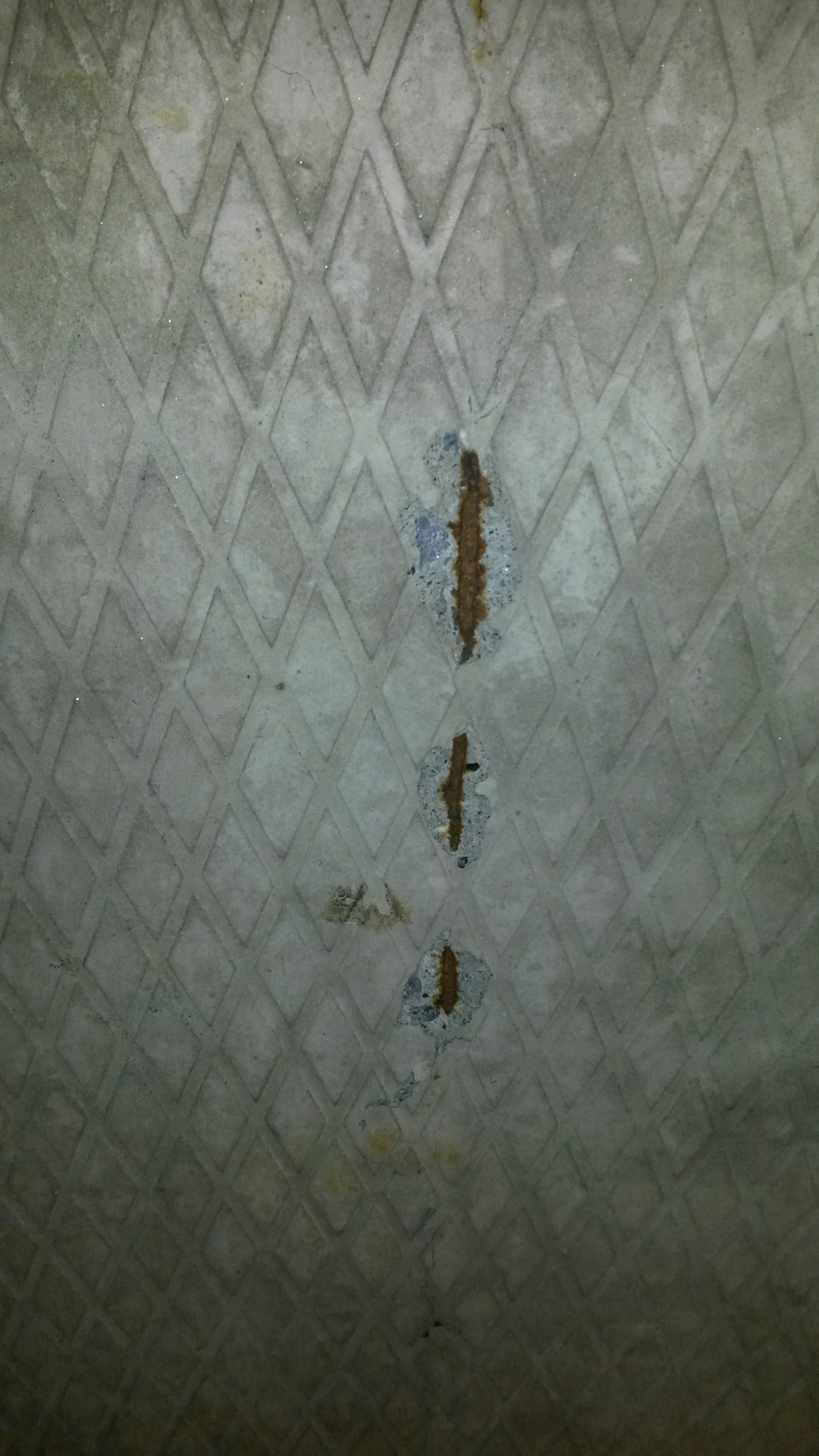

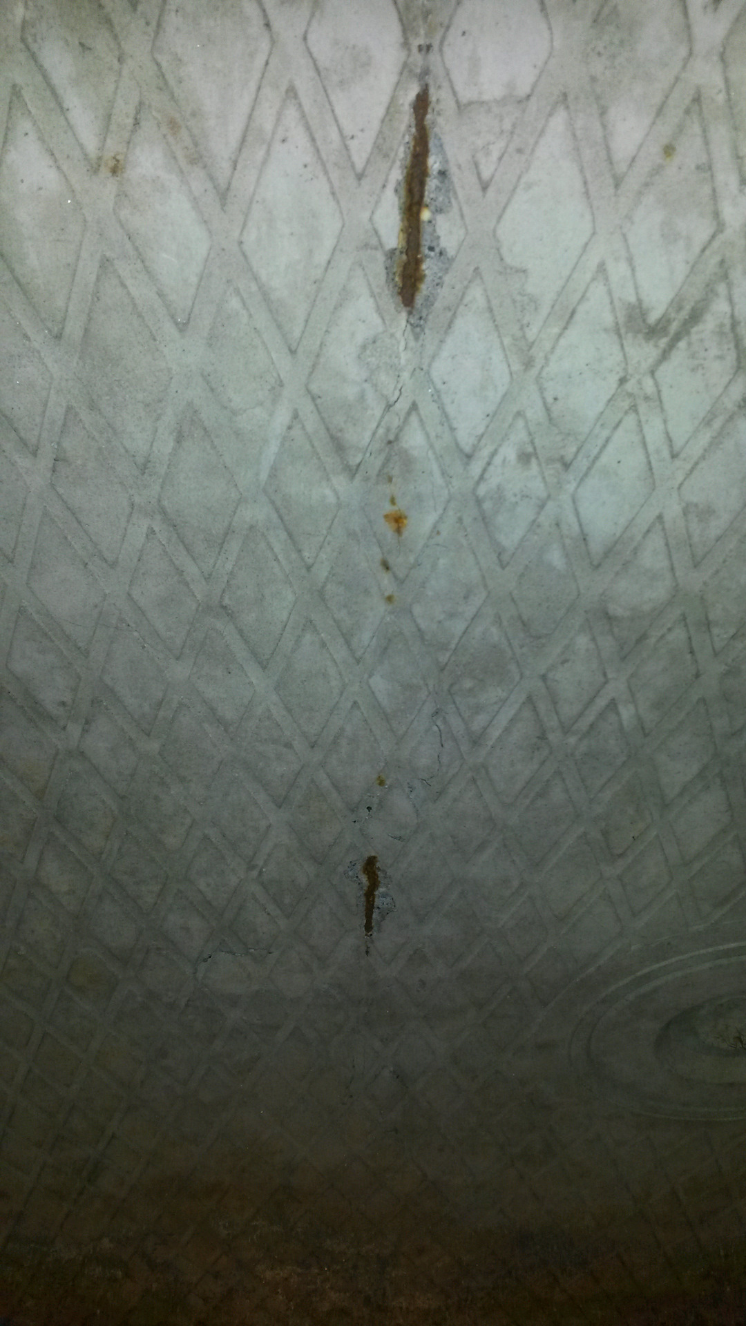

Доброго времени суток гаражные умельцы. Недавно заметил что в одной из плит перекрытия начала ржаветь арматура, тем самым растрескивая бетон. Может у кого- нибудь есть дельные советы как с этим явлением бороться.
Какой там нафиг разрушение то? При изготовлении плиты нарушили технологию по защитному слою, плита видимо в какие то моменты жизни снизу подмокла и через бетон попала влага к арматуре ну а дальше все видно. Это одна из множества арматурин в этой плите и ни о каком разрушении речи быть не может. У ЖБ плит запас прочности не только снег выдержит но и автомобиль сверху. Кстати говоря очень часто при постройки гаражей использовали ЖБ плиты бракованные типа вот с такими вот дефектами и это не говорит о их разрушении скорейшем. Ей еще смело век простоять можно.
Нормально ответили. Просто очень вид напрягает поэтому и открыл тему в сообществе. Не очень хотелось через пару тройку лет искать новую плиту и адаптировать ее в кровлю.
Нарушена технология заливки, у арматуры должен быть защитный слой. В данном случае она уже работать не будет, что б не ржавела можно покрасить и забыть.
Поддерживаю, за исключением "забыть" — снега мокрого зимой навалит побольше, она и лопнет как шоколадка, поскольку арматура уже не работает. Имхо, имеет смысл подумать о внутреннем мет. каркасе страховочном — в этом случае разрушение будет по крайней мере контролируемым, чтобы "бетон башка не попал"

Не морочьте человеку голову. (Лопнет как шоколадка) Плита спокойно выдерживает вес 2 тонны. Лично на заводе при мне проводили испытания ставя на 12 метровую плиту плиту блок 6. Плита лежала краями на 2 блоках по 20 см с каждой стороны.
осталось добавить, что это была кондиционная плита перекрытия с преднапряженной арматурой, изготовленная в заводских условиях с соблюдением технологии — угадал? )
да нехрена ей не будет. арматура внутри есть. если щипитильный такой то зачистить закрась и зашпаклюй. спи спокойно. арматура ржавеет долго а битон засыхает всегда. влага в нем есть .
ну тогда не думаю, что есть смысл сильно переживать…как вариант обработать арматуру преобразователем ржавчины и последить, если перестанет, то можно будет замазать, а саму плиту в районе этих мест обработать грунтовкой в 3-4 захода
На даче недавно заметил тоже самое с плитами в гараже. Я сбил бетон, который обсыпался от арматуры, зачистил ее металлической щеткой и покрасил краской 3 в 1.
подштукатурить и забыть. нарушена технология производства плиты. арматура должна быть в плите а не у её поверхности. эту при заливке просто бросили на опалубку.

да не партесь там таких прутков через каждыи 20-30 см один сгниет другие поддержат, да и сам бетон еще постоит. если сильно боишься — возьми сварочный, вырежи гнилую арматуру, и ввари не гнилую, замаж битумом и замаж все это цемент-песчаным раствором.

что с гидроизоляцией снаружи?
В прошлом году перекрывал. Технониколь с подсыпкой. А вот у соседа гараж заброшен, но я не думаю что от него течет уклон в другую сторону.

Скорее всего до гидроизоляции плита подмокла. А сейчас вылезло.
а у тебя что за плита? что то очень на аэродромную похожа.
4*2 метра
гараж сам строил?
Нет. Дед с батей.
Попадание влаги!только это!смотри внимательно!
Перестало дальше трескаться?
сделал в августе. я думаю, главное было приостановить ржавчину. Это внешние слои ржавеют, внутри все должно быть ок!
