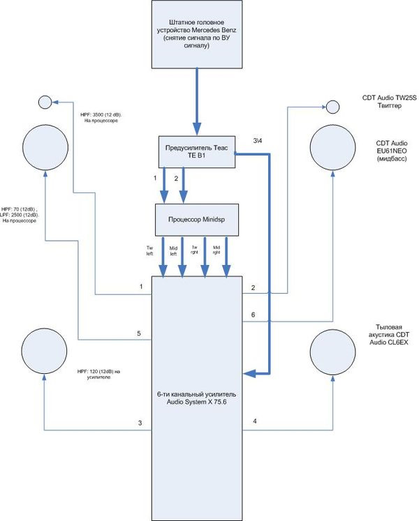

посмотрим с чего все началось.
вот первая схема
поканалка, 6-ти канальник. никакого сабвуфера.
и это все — пожелания владельца.

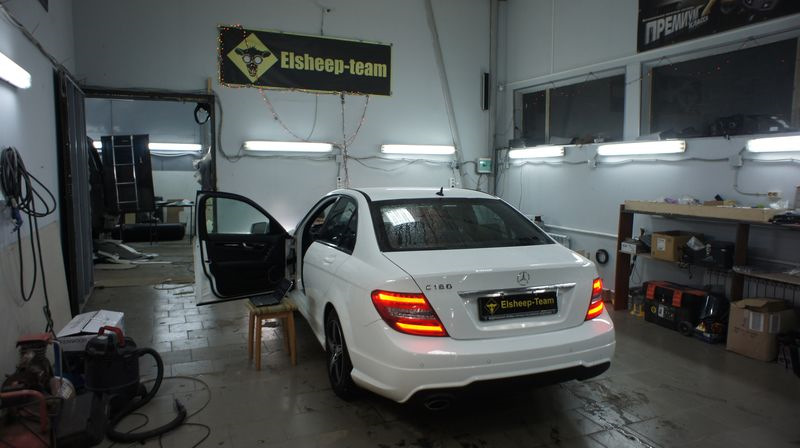

а вот и машина
С-класс. седан. 4 двери

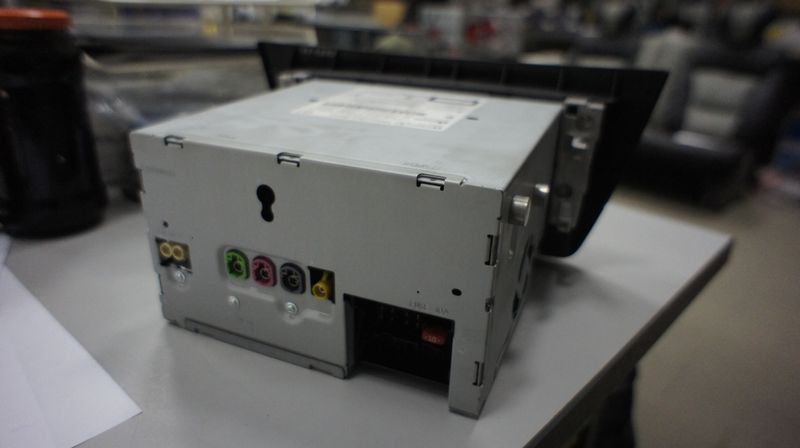

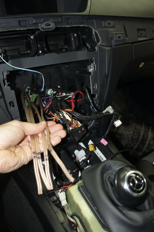

штатная магнитола без оптического выхода. в машине нет шины MOST. Т.е. сиганл снять с оптики нельзя. Кроме того, владелец отказывается распаивать магнитолу. Гарантия — это такое страшное слово… поэтому в систему попадают : преобразователь\предусилитель Teac TE B1 и процессор minidsp (процессор и очень хотелось, и для такой схемы без него никуда. Но Bit Ten покупать — дорого)

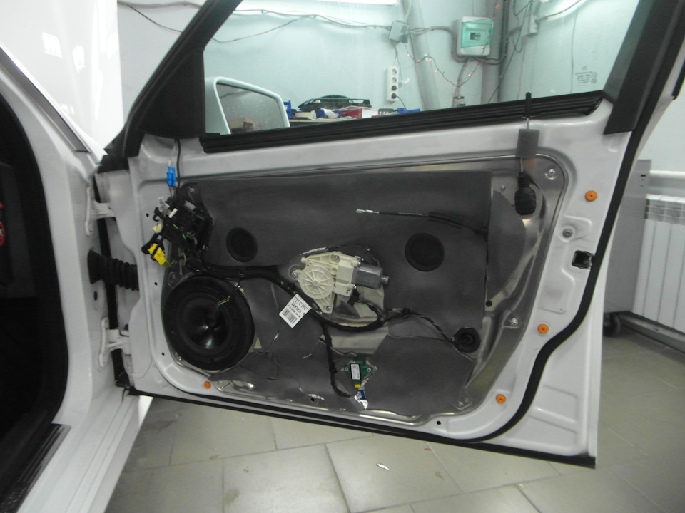

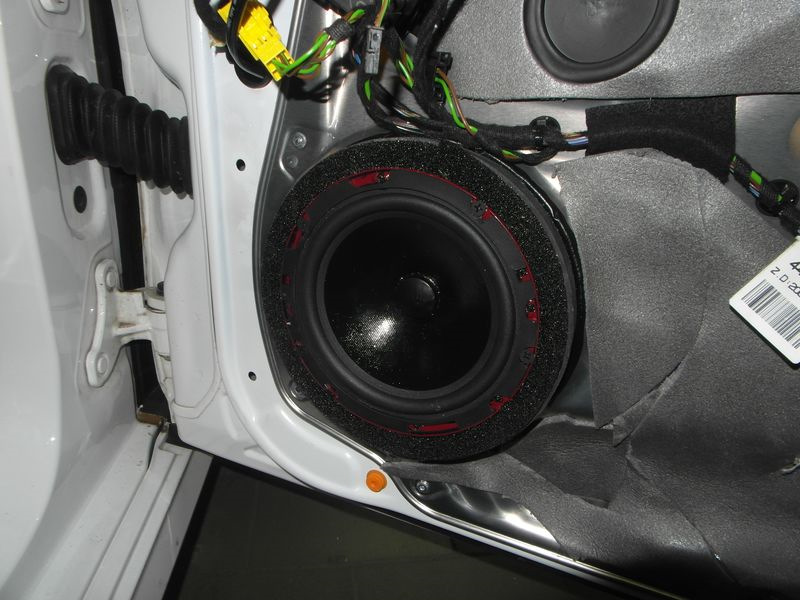

акустика ставится в штатные места

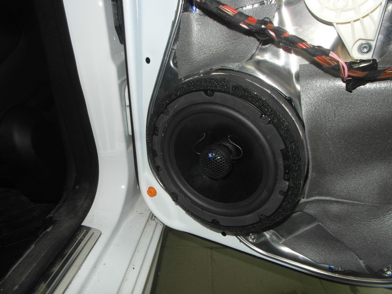

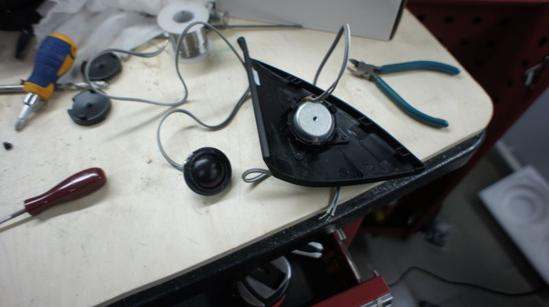

фронтальная акустика CDT Audio EU61NEO выбрана в первой инсталляции потому, что клиент хотел быстрый четкий мидбас. "А сабвуфер мне не нужен"
буквально через пару месяцев эти дины были заменены на CDT Audio HD6M+. Кто знает о чем я говорю — поймет какая существенная разница произошла во вкусах человека за это время
в задние двери поставили коаксиальную акустику

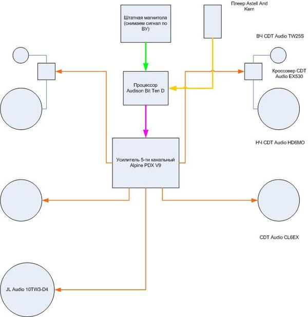

вот этой схемой
половину оборудования из которой владелец сам купил и привез ее нам

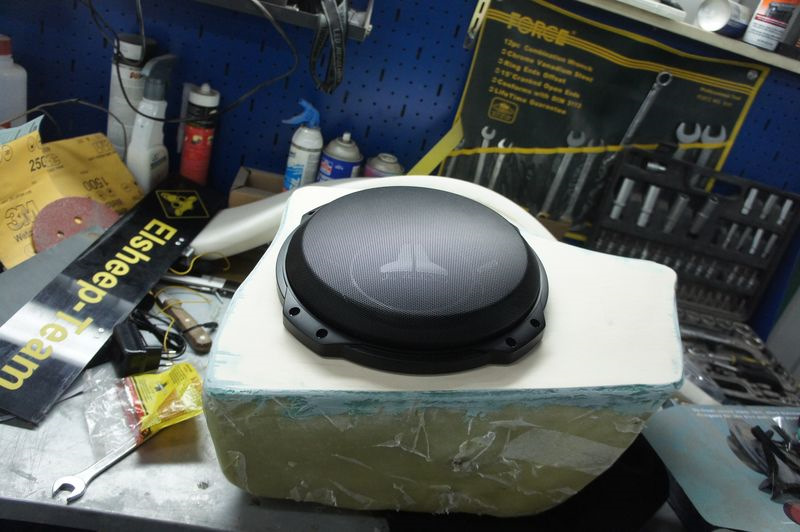

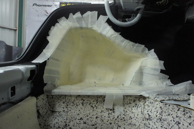

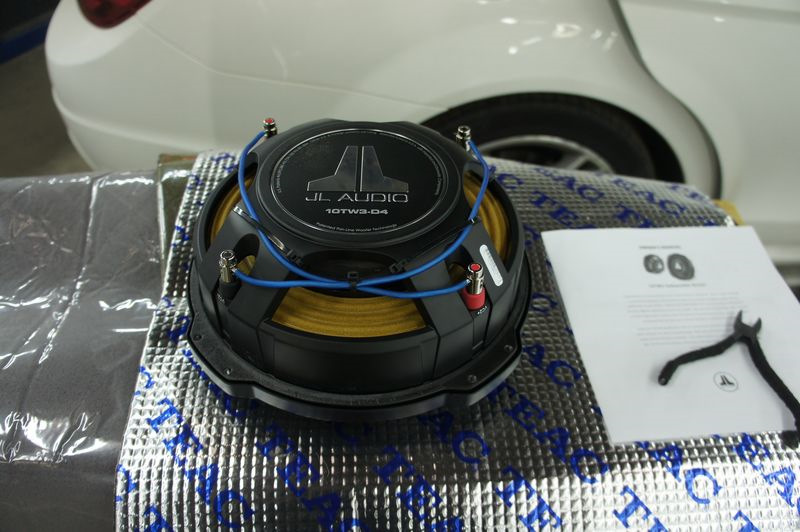

наконец то в системе появляется полноценный сабвуфер.
и на совсем непростой 10-ке
правда, в москве на тот момент не было динамиков с двумя катушками по 2 ома. Пришлось человеку покупать где-то в регионах единственный на всю РФ дин с двумя катушками по 4 Ома.
Соотв. саб работает в 2 Омном режиме

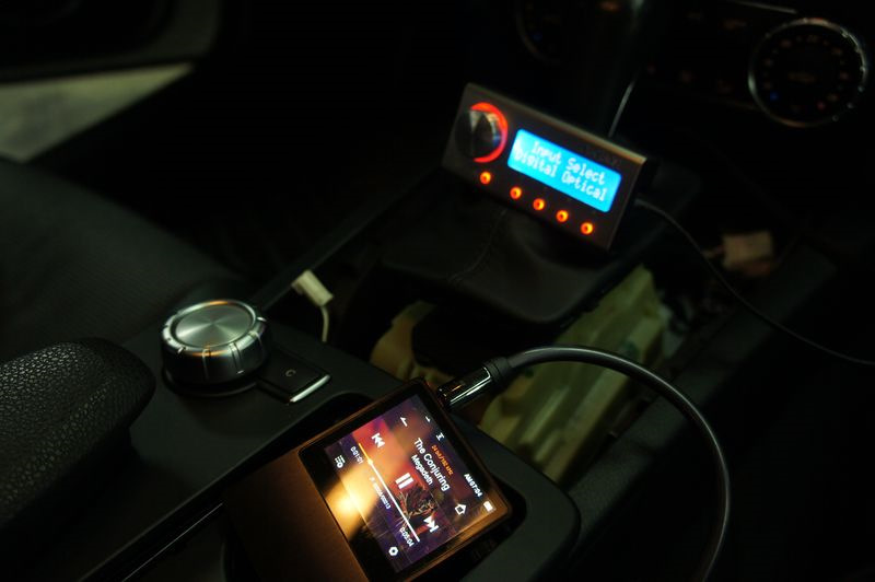

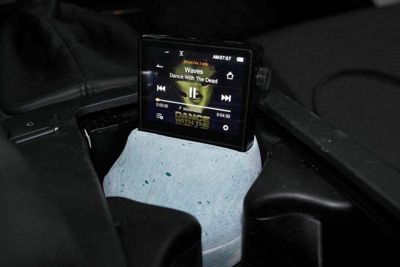

для подключения плеера Astell and Kern покупаем очень специфический оптический кабель MiniTos-Toslink

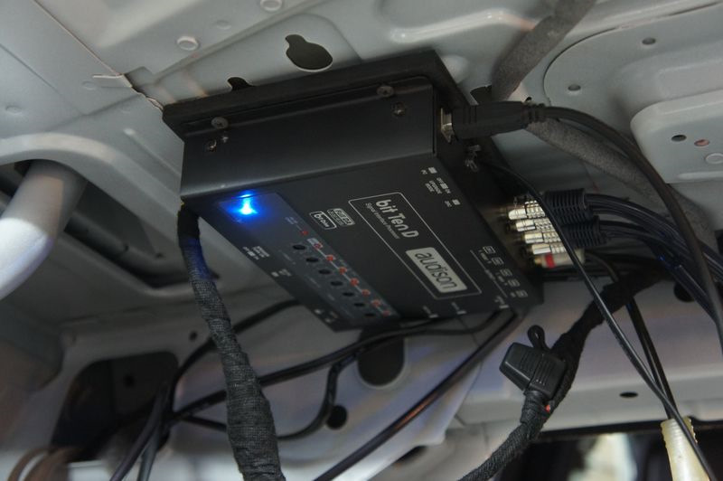

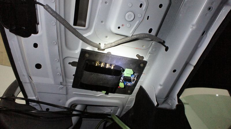

гарантия кончилась, а может просто человек успокоился, но мы снимаем первый проц и предусилитель и снимаем сигнал по ВУ с магнитолы для того, чтобы подать его на Master входы процессора
процессор — Audison Bit Ten D

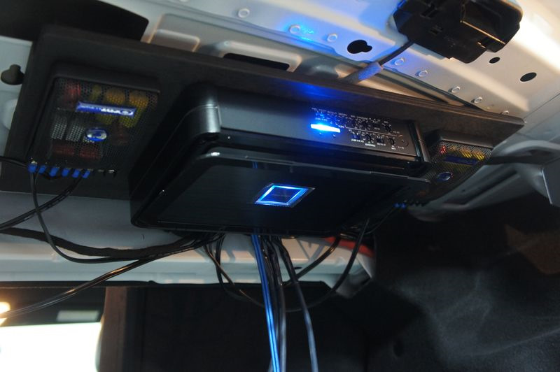

усилок — alpine PDX V9. Размещенные кроссы по бокам — не просто так. Во-первых они просто не лезли в дверь. Во-вторых к прошлому усилителю уже была проложена нормальная акустическая проводка Stinger из дверей. Использовали ее. В дверях — наростили (пайка, скрутка, серебряный припой, термоусадка)

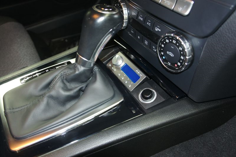

панель процессора — в классическое место
подставочка под плеер или телеыон, в самом конце зафлокированная в черный флок

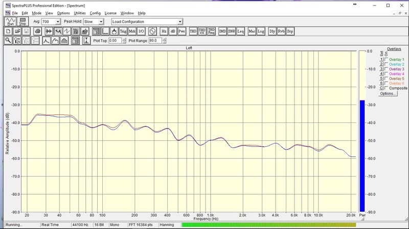

финальная АЧХ — с сабвуфером, конечно, намного интересней

Подскажите пожалуйста по тех. составляющей. Когда сигнал в проц по оптике поступает процессор сигнал со штатных сервисных систем (парктроники, громкая свзязь и т.д.) микширует (вроде термин тот:)) к музыке? Спасибо!
В данном случае никаких сервисных сигналов не поступит. Источник — плеер.
В ситуации, когда сигнал по оптике снимается с шины мост, сервисные сигналы остаются.
Хотя тоже не всегда
Спасибо за ответ. Сам мечтаю о хорошем звуке, но только с полным сохранением штатного функционала, но в машине лежит 150 мост :(
У вас тоже есть варианты.
1. Снять сигнал по ву
2. Подождать 3-5 лет, пока победят 150 мост
Таким образом, вариант только один. Спасибо еще раз

Всегда было интересно нафиг нужен саб стелс в багажнике седана? Он там для кого играет?
Как не страно, для тех, кто сидит внутри машины. Удивительно, да?
Вы думаю прекрасно поняли вопрос. В заднюю полку понятно, в лыжницу понятно. Не понятна именно такая реализация.
Пожелание клиента.
Лючок, как и полка не рассматривались
Schenker
чем плох стелс в багажнике седана? хм…
Schenker
отдача из полки и лыжницы меньше, гейн приходится наворачивать, растут искажения, саба нету, … не в каждом седане саб не играет в салон из багажника, .
конкретно в С классе, в данном кузове, конкретно данный саб, под конкретно данным усилком — играет?

Разнца между нч и вч диапазонами 20 дб судя по финальному графику ))
Угумс. А можно сделать наоборот. Легко причем

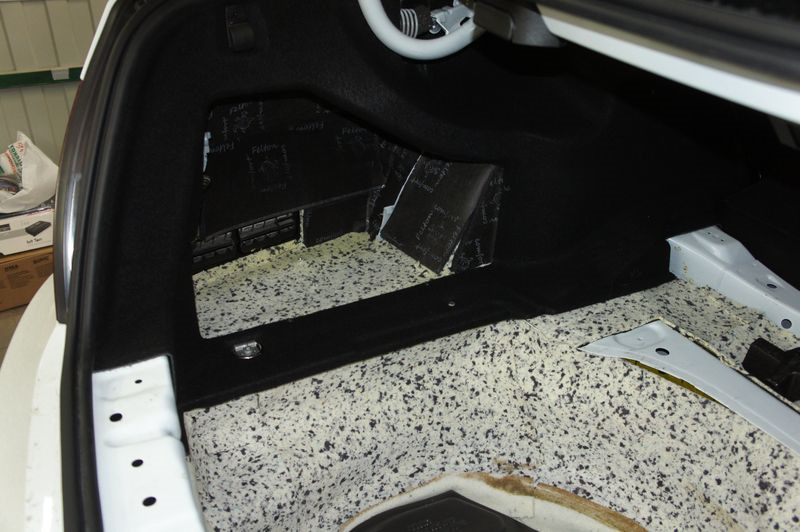

ВЫ САМИ ДЕЛАЛИ ШУМОИЗОЛЯЦИЮ?
Да. А вы подумали?
я подумал может быть какая другая контора.Смутил сплен кусочками я против материала не чего не имею.просто всю карту реально наклеить почти одним листом
Вы клеили двери с класса одним куском?
Можно фото вашей работы по данному авто?
и …раз пошла такая пьянка — вот вам фото всей двери
поклеена ПОЧТИ одним куском.
суть ситуации изменилась?
Все ниче, но вот это сплен!) Такие фото нужно прятать, а не показывать!)))
что не так в сплене? почему его надо прятать?
Мы её лепили из того что было…я думаю, ваши глаза, также хорошо видят, как и мои;)… ладно огрызки, но он и не приклеен до конца местами

Научите как АЧХ мерять? Какую при замере громкость на ГУ выставлять?)
я выставляю нормальный уровень. не режущий уши
Ну т.е. примерно на околосредней громкости надо замерять? Для комфортного и качественного звука. Вопрос без стеба если что:)
да как вам удобно так и замерять.
я тоже без стеба.
вы ее снимаете для чего?
если хотите посмотреть на изменения с повышением громкости — так смотрите.
картинки, что вставляю я — это один из тысяч возможных вариантов
Спасибо, вроде понял:)
Проц получается только ради задержек?
проц получается ради того, чтобы оптику завести в систему
