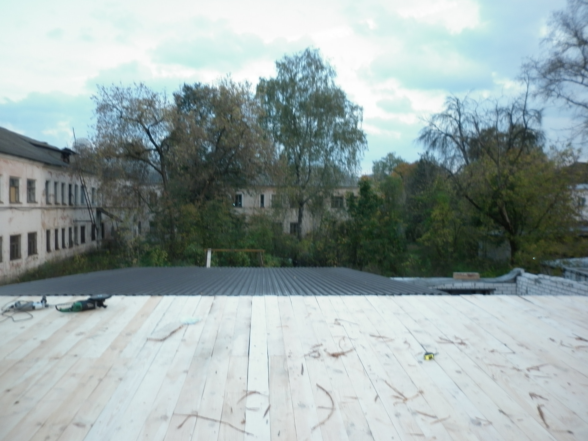

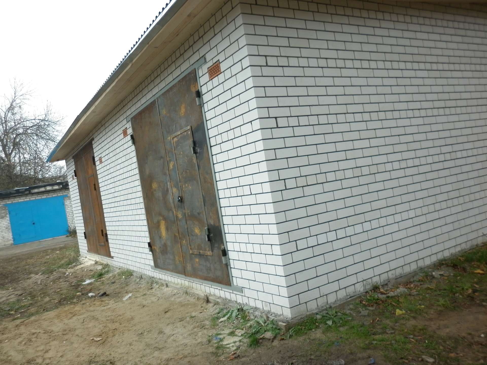

После возведения стен, нужно было строить крышу. Конструкция проста. Укладываем брус 150Х150Х6м поперек гаража. Сверху делаем сплошную обрешетку из доски 150х25х6м. Далее оцинкованный профнастил с21. В магазинах продают профлист очень тонкий. Обычно 0,35 -0,4мм. Только на заказ можно выбрать потолще. Но и цена будет дороже. Поэтому выбрали "честные" 0,5мм. Под ногами волны не продавливаются…По хорошему лучше купить длиной в скат крыши. Но 8м длиной, это очень дорого по доставке выходило. Поэтому решили 4м листы заказать…Нахлест рядов получился почти 40см…это просто отлично!
Само собой крыша цельная на 2 гаража. Самое тяжелое это 6 метровые брусья раскидать на стены. Один не сделаешь…хоть тресни. А стальное можно по идее спокойно самому построить. Но тут уже мы втроем забабахали…+ сзади, крышу за деньги)))
Крепил брус следующим образом. При строительстве кладки, на местах предполагаемых брусьев была заложена шпилька М12. Просверлив брус одеваем на шпильку, затягиваем гайку утопя в древесине и отрезаем болгаркой шпильку…
Профнастил, сразу же закинули на крышу манипулятором. Ночь пролежал без потерь)))
Ну, а далее профнастил…
Ну и затем уже зашиваем поднебесные и ветровые доски…
Так закончилось лето 2015 года)))
Зиму отстояла крыша без проблем. Переживал немного за возможный прогиб по центру гаража. Как никак пролет 5 метров. В принципе все нормально отстояла. Но все равно немного испортила картина оху…ая влажность. Весной обнаружилась небольшая плесень на досках. Появились черные точки на дереве. Материал привезли сырой, а тут еще и снег выпал перед укладкой профнастила. Так же угол ската минимально-допустимый. Снег задувает под коньки и он там тает весной и соответственно увлажняет древесину + конденсат от железа…Короче было решено все же снять листы и уложить между обрешеткой и железом гидроизоляционную мембрану. Для перестраховки. На самом деле я не сторонник этих всяких мембран.
Также перед повторным монтажем профлиста, пропитали защитой от гниения всю крышу. А внутри я уже сделал биозащиту сенежем(зеленым) брусьев и обрешетки…
Продолжение следует…
P.S. По деньгам на материал ушло 36тр примерно…
