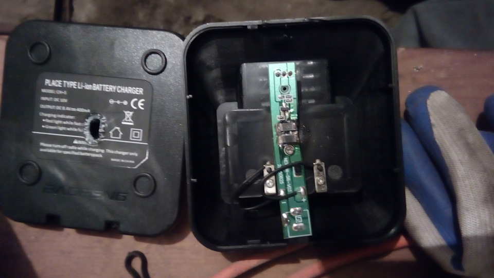

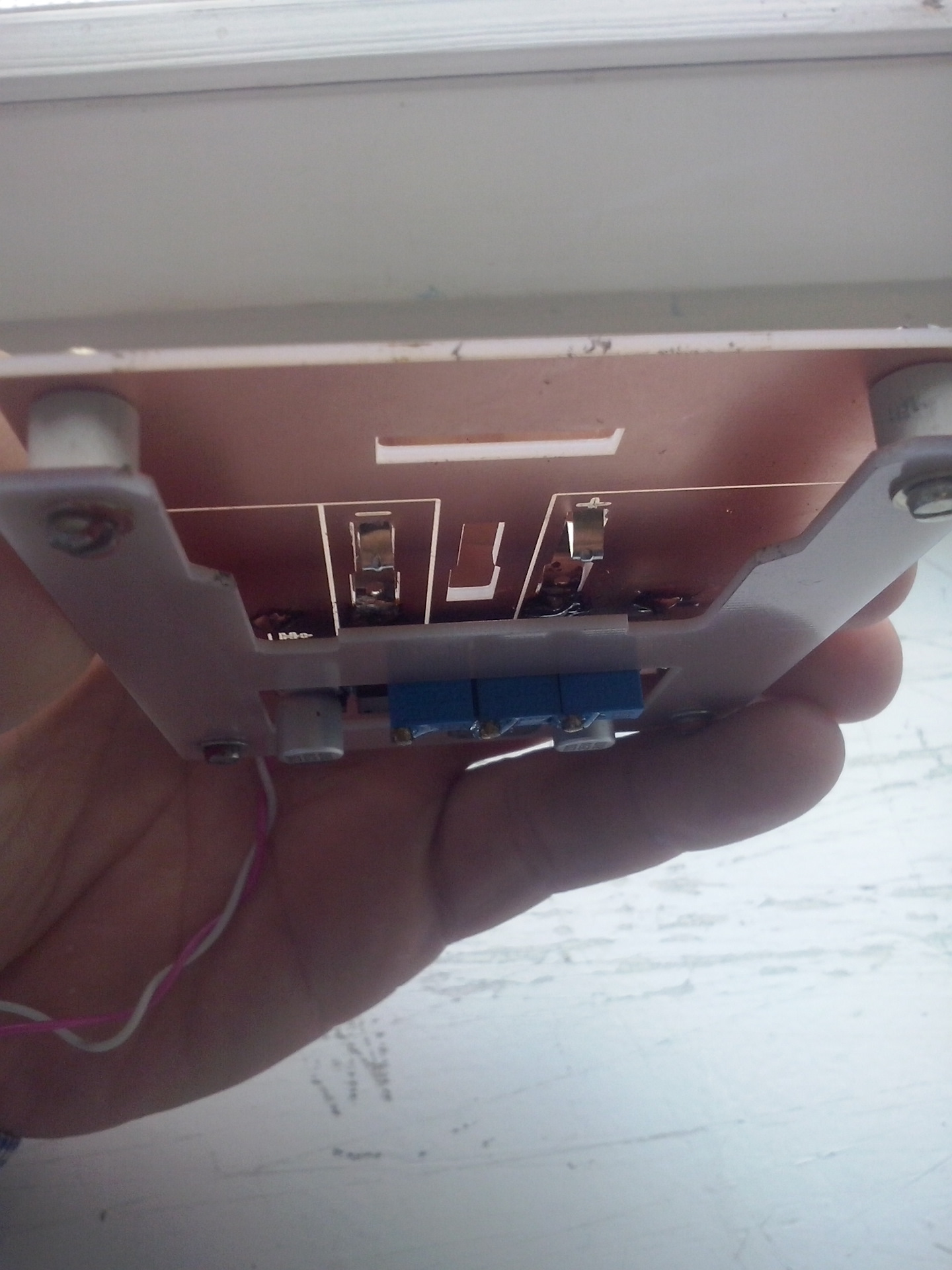

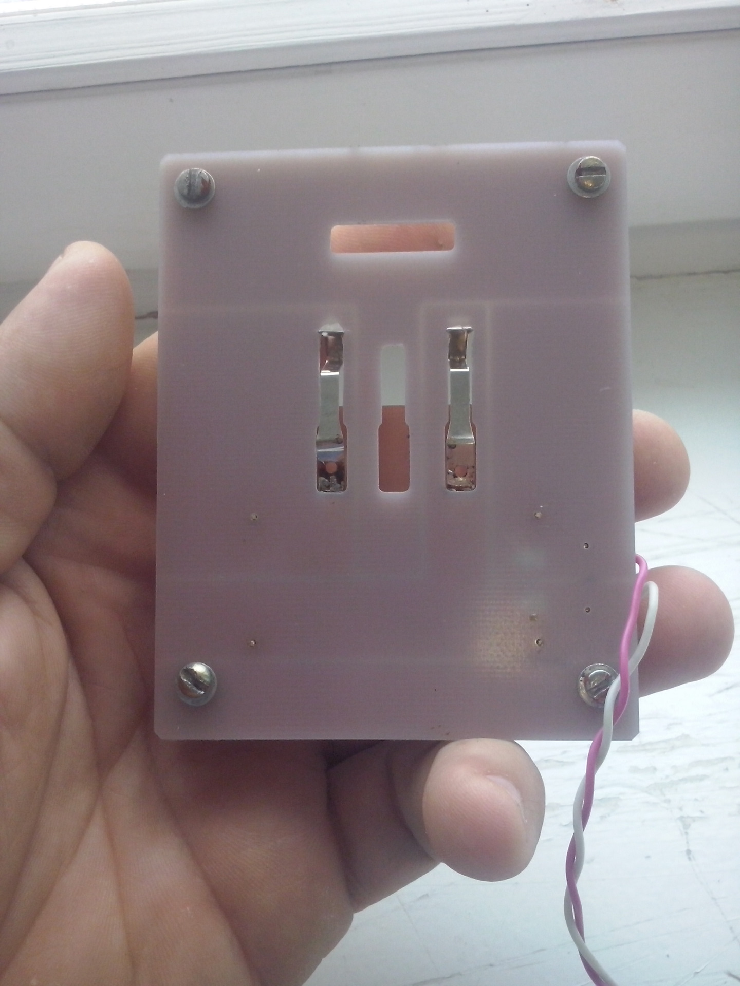

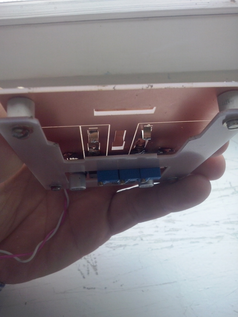

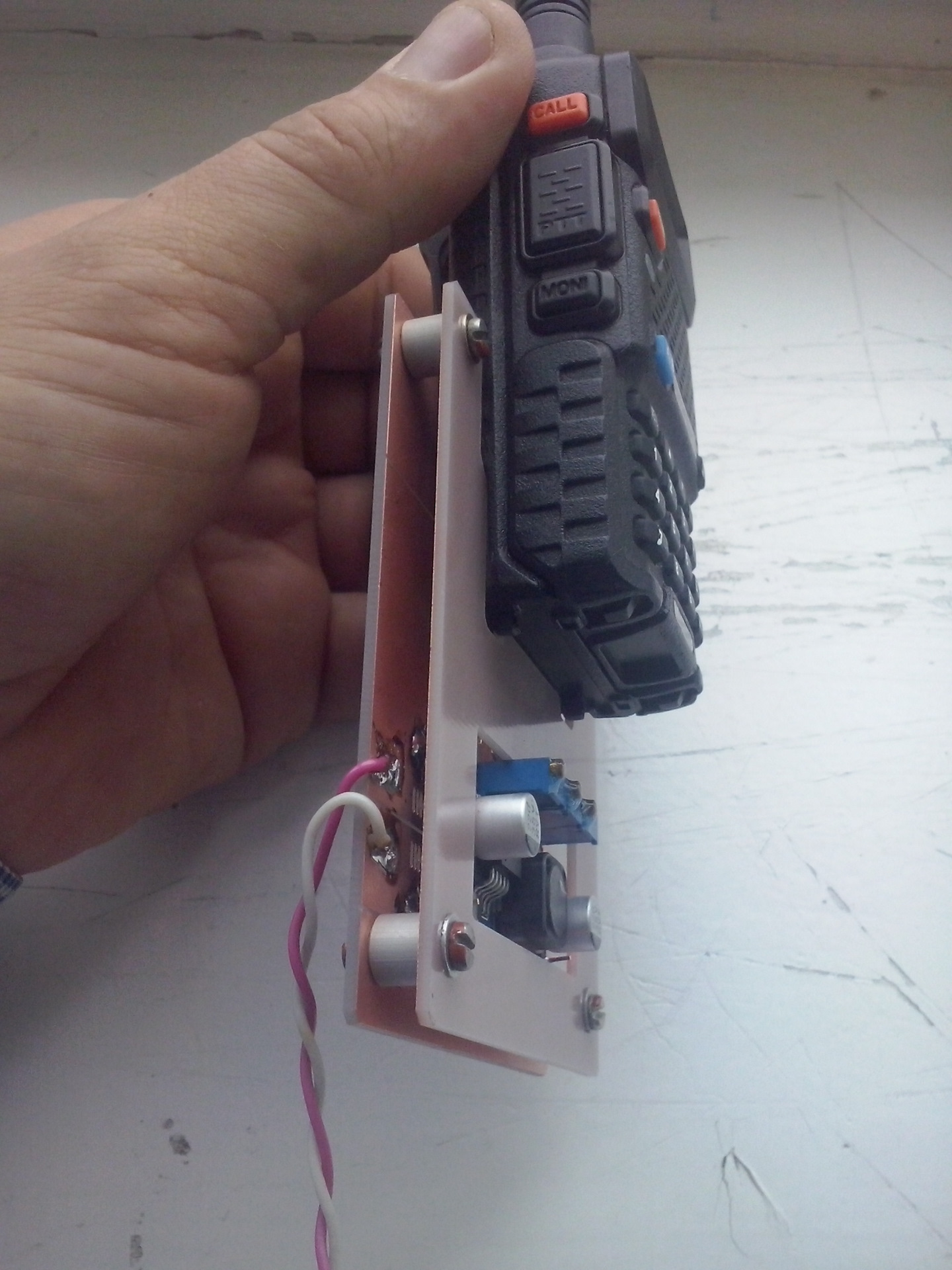

на штатных стаканах хоть и написано, что Li-Ion, но там обычный стабилизатор, используется 2 провода, без контроля. Вот фото, хотя у меня UV-B5 www.drive2.ru/b/1447753/
Я специально купил зарядку в автомобиль для стакана, он заряжает, но… Зарядка сала греться и пахнуть, пришлось выключить. Подозреваю что заряжать в включённом состоянии нельзя, или я не прав?
скорее всего напряжение получается высокое. Номинал 12В, а генератор на машине выдает до 14,5
Как-то заказывал друзьям рации, разобрал их а внутри вместо схемы зарядки литиевых аккумуляторов, просто резистор. Пришлось покупать микросхему и делать полноценную зарядку. В оригинале стоит микросхема на напряжение, по-моему, не больше 12В(критическое значение).
В машине стоит конвертер на 220 В. Заряжаю от него. А в дороге чтоб не выпало обматываю широкой резинкой. В тканях такие широкие резинки продаются. За проделанную работу безусловно респект
Можно. Но я когда-то давно, когда еще и не помышлял о рации, внедрил под пластиком конвертер, снаружи оставив лишь розетку. Ноутбук зарядить, паяльник ткнуть, лампочку переноску на охоте и рыбалке. Ну теперь еще и рацию)))
приёмник хреновенький (прямое преобразование), так потаскать на не большие расстояния плюс бережное использование и прятать от дождя обязательно надо)) ну и уши погреть удобен прямой ввод частот

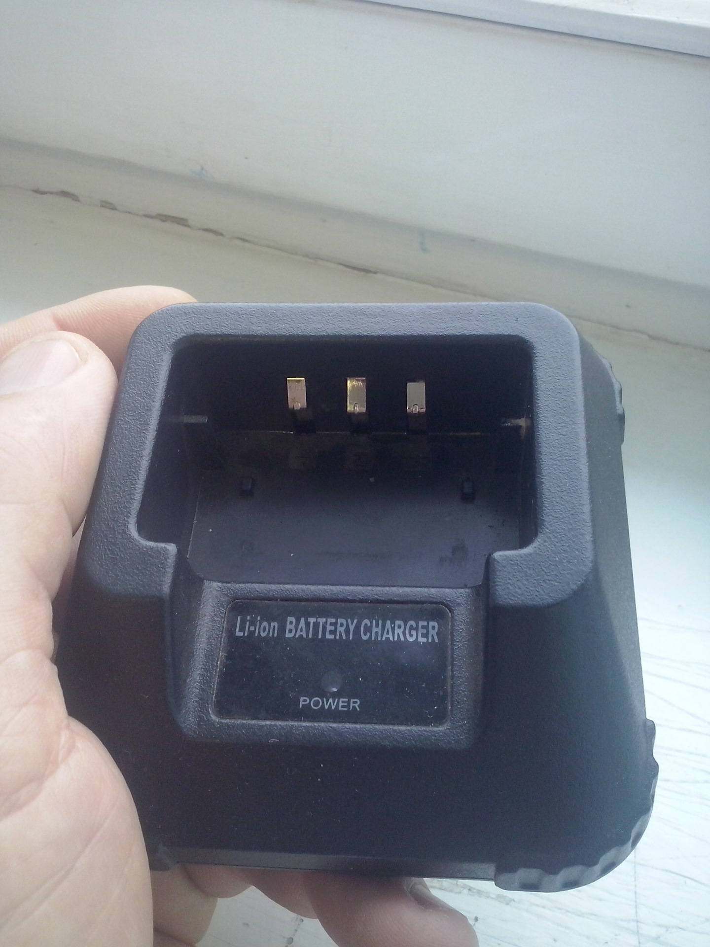

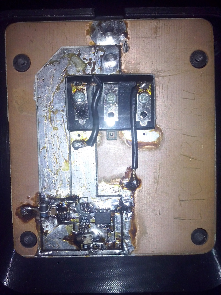

Вот у меня грелась и пахла. Фото ниже. Рация была выключина.
Возможно дело в напряжении!
Поможет подскажите. Поставил в машину через прикуриватель поплавилось зарядное тоесть сама станция!
Вот как раз один из тех случаев с недобросовестными китайцами. Это не зарядка!
Есть фото как выглядит нормальная зарядка?

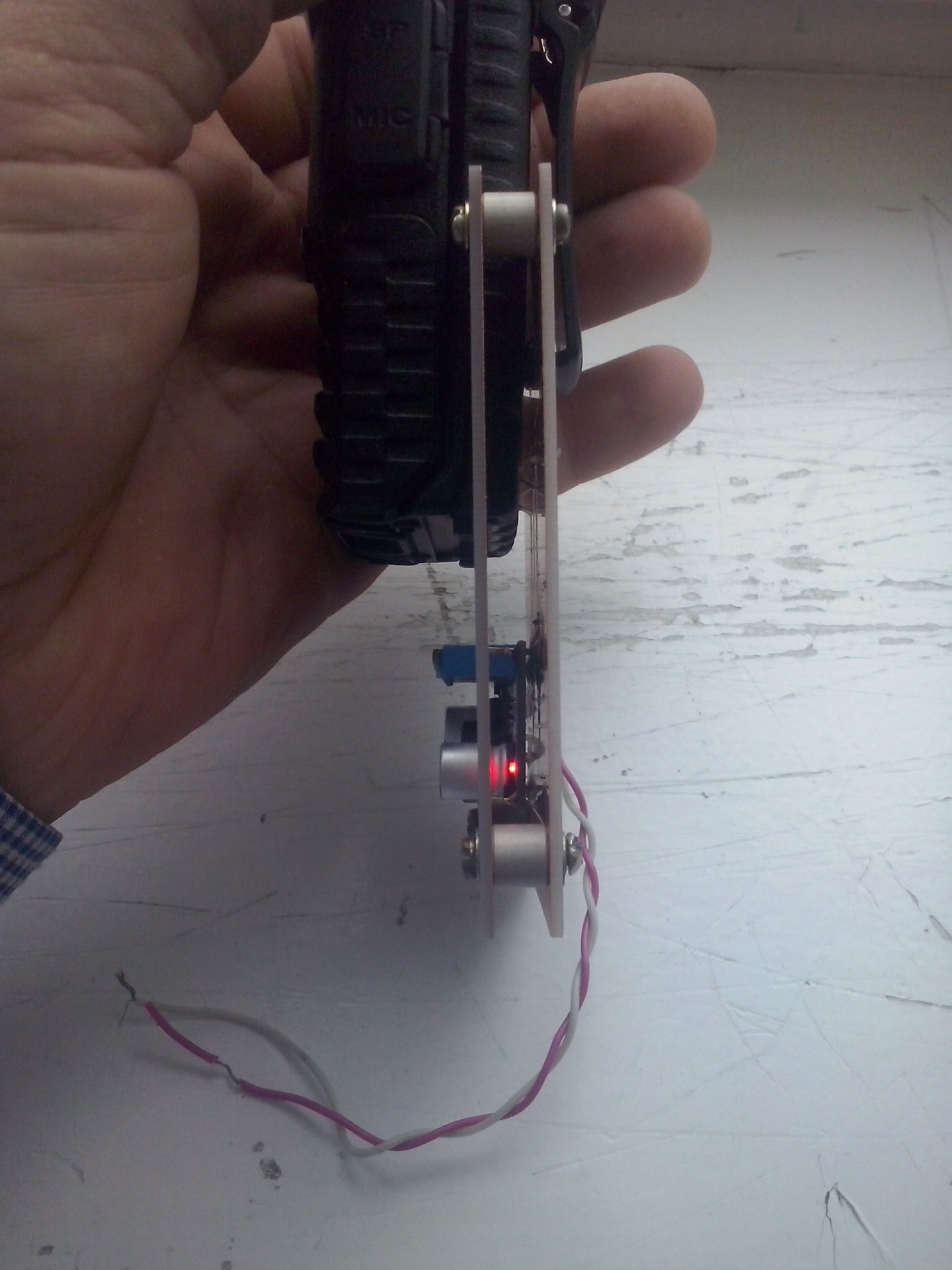

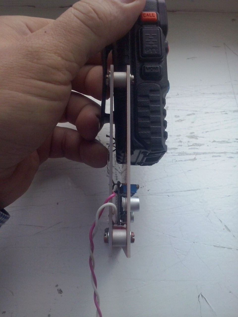

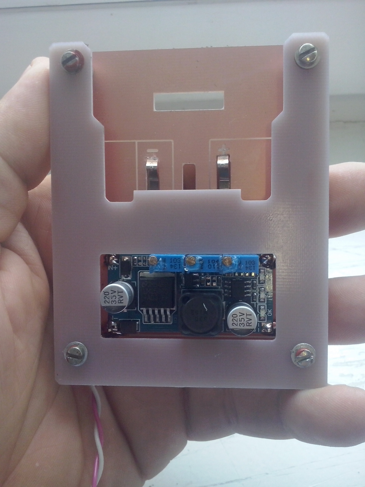

Думал у меня нормальная. Вспомнил, что сгорела и я переделывал.
С 12 в 220 потом 10(бп для зарядного), а затем с зарядного 8,4в. Слишком много всего. можно с прикуривателя через L7810 на зарядное сразу.

у меня после стакана на кочках совсем вылетела встала на один канал и у сё приём есть передачи нет

Капец батарея помрет скоропостижно их там две и их надо балансировать
Их даже завод, давно не балансирует в стакане .
d-a.d-cd.net/8491cbas-960.jpg
e-a.d-cd.net/1de1cbas-960.jpg
заводу не выгодно что бы жили долго аккумы. на то они и китайцы))
+1
Так не долго батаоею ушатать
А где средний контакт балансира?
он не нужен, не подключен в штатном заряднике.
