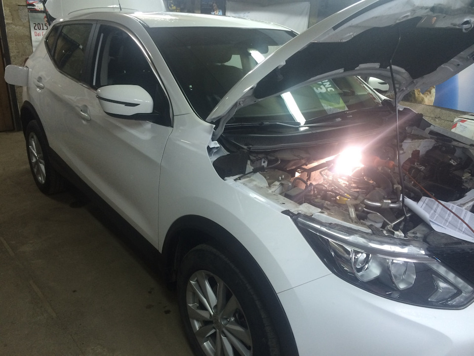

Встречаем красавца.
Что бы установить ГБО на Ниссан Кашкай специально с Италии с завода BRC был заказан комплект из серии Sequent Direct Injection.

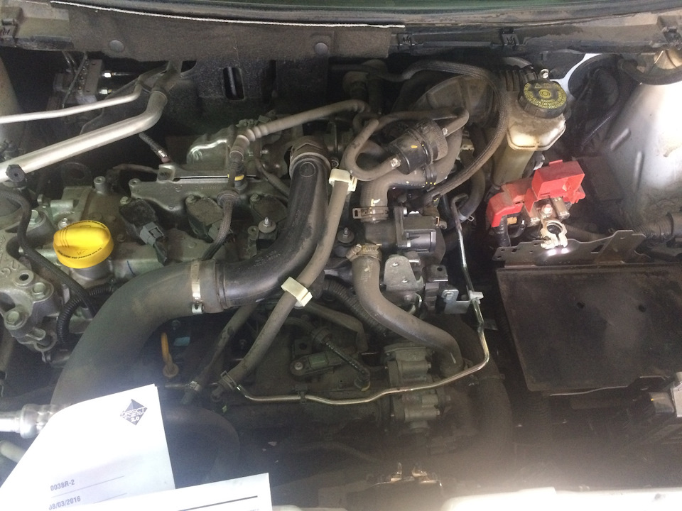

Взяли мы в работу вот такой автомобиль.
А выдали вот такой!
Итак, что же мы сделали?
Начали с комплектации:
Вид установленного ГБО: 4-е поколение BRC 09SQ4SDIPM03G., непосредственный впрыск
1). Электронный блок управления газа: BRC;
2). Газовый редуктор: BRC Genius 1200Mb ( от 70 до 110 кВт.) — 1 шт.
3). Газовые форсунки: BRC Normal, сопротивление 1,55 Om
4). Электро-магнитный клапан (ЭМК газа) BRC;
5). Мультиклапан BRC (класс A) самый безопасный в мире;
6). Газовый баллон: ТОР 53 л.
7). Внешнее заправочное устройство (ВЗУ): выведено в люк бензобака;
8). Система фильтрации газа — двухступенчатая ( фильтр ЭМК газа, фильтр паровой фазы).
9). Термопластиковые магистрали, фитинги Faro.

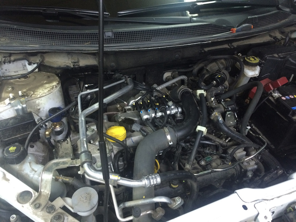

Большая часть времени в плане установки ГБО была посвящена размещению редуктора.
Как мы не смотрели технологическую схему, для нашего варианта она не подходила. Завод ставит на Ниссан ГБО при снятом навесном оборудовании, в нашем случае такое невозможно.
Поэтому пришлось мудрить, установили мы редуктор ниже бачка с охлаждающей жидкостью (это только плюс), обогрев взяли с дросселя.
Для этой операции часть штатных шлангов пришлось заменить на наши, использовали мы Parker.

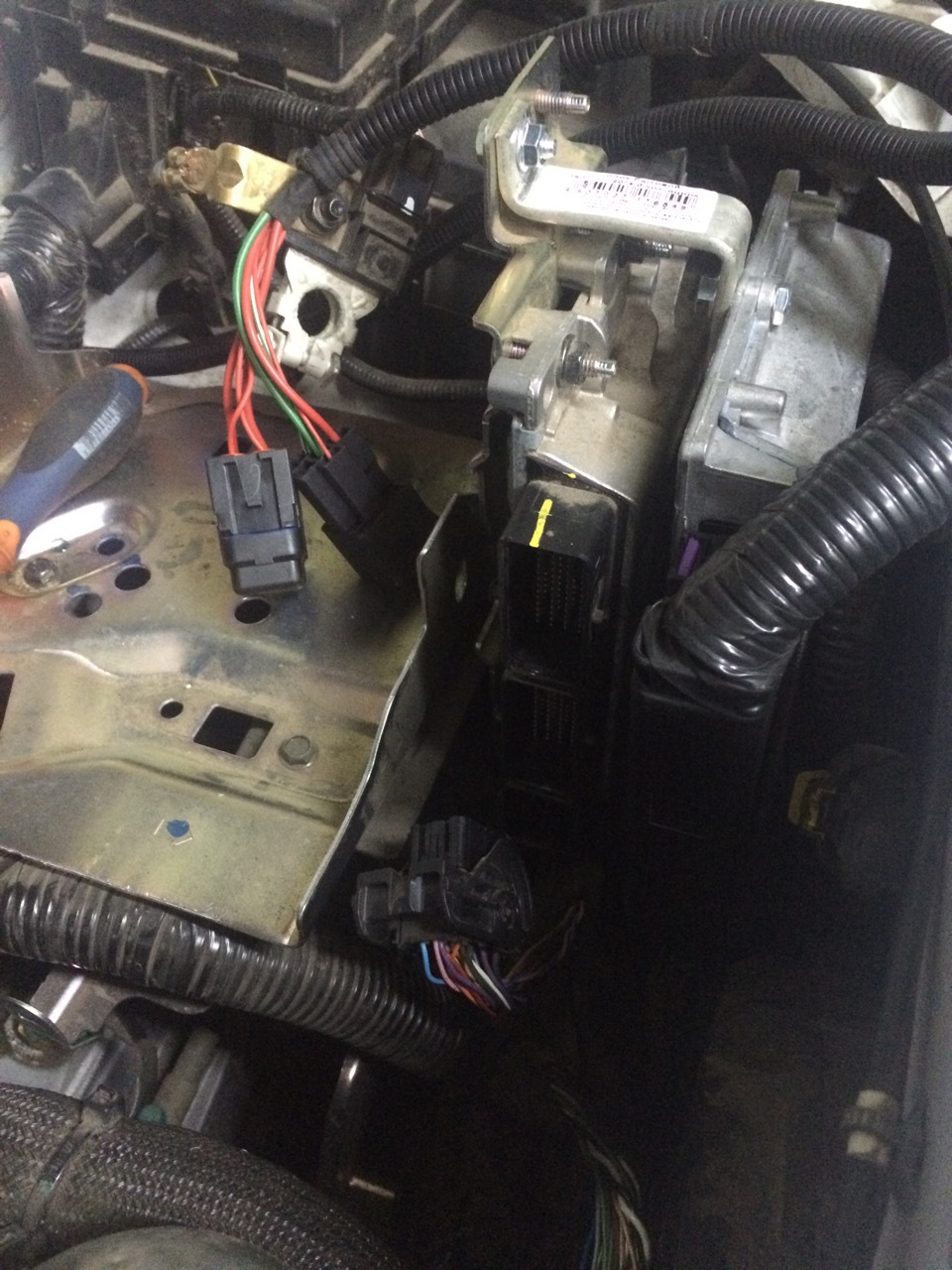

С редуктором разобрались, переходим к ЭБУ.
Для этого мы снимаем 3 фишки с бензинового блока управления и находим нужные нам пины. Этот процесс не менее трудоемкий, места совсем немного, а ведь мы там еще и паяемся.
Газовый ЭБУ будет расположен по соседству с бензиновым, для этого мы изготовили специальный кронштейн.
Места пайки в обязательном порядке обжимаются термоусадкой и потом вся проводка гофрируется.
По окончанию получаем вот такую картинку.
Врезка газовых штуцеров производится во впускной коллектор.
Промежуточный момент монтажа.
ТОР на 53л с мультиклапаном класса А европа идеально вписался в нишу запасного колеса.
ВЗУ выведено в лючок бензобака.

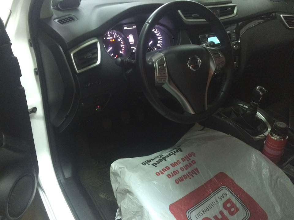

Кнопка переключения газ-бензин выведена в 1 из четырех заглушек снизу панели.

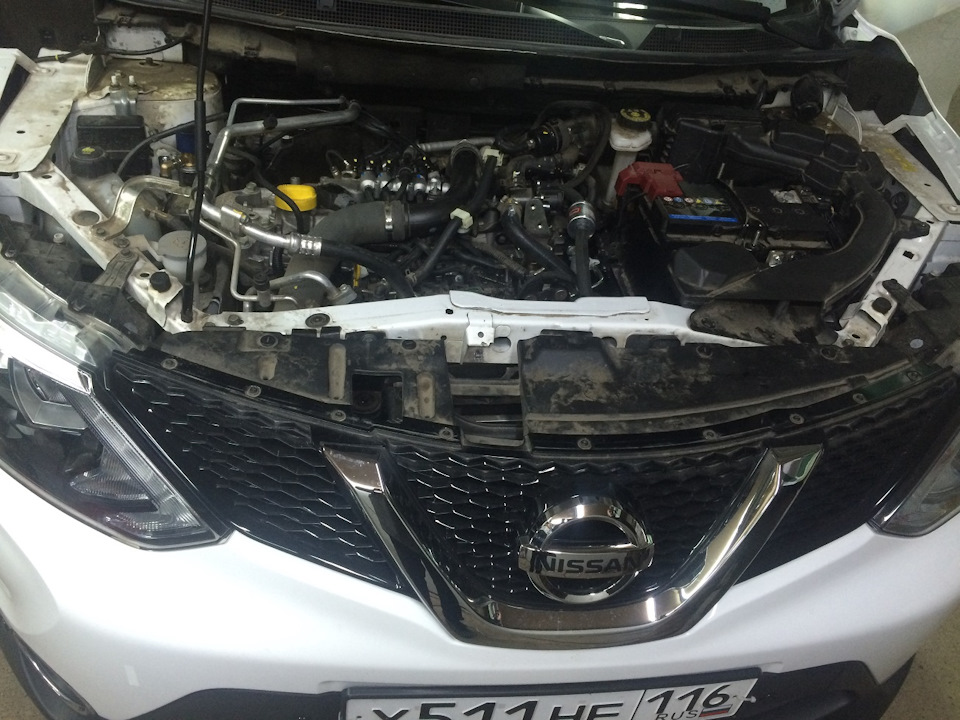

Общий вид подкапотного монтажа.
Программирование и настройка авто заняло примерно 30 минут.
Уже поздно вечером мы были готовы выдать автомобиль!
Это была сложная и интересная работа, автомобиль очень трудоемкий, но мы его победили!
