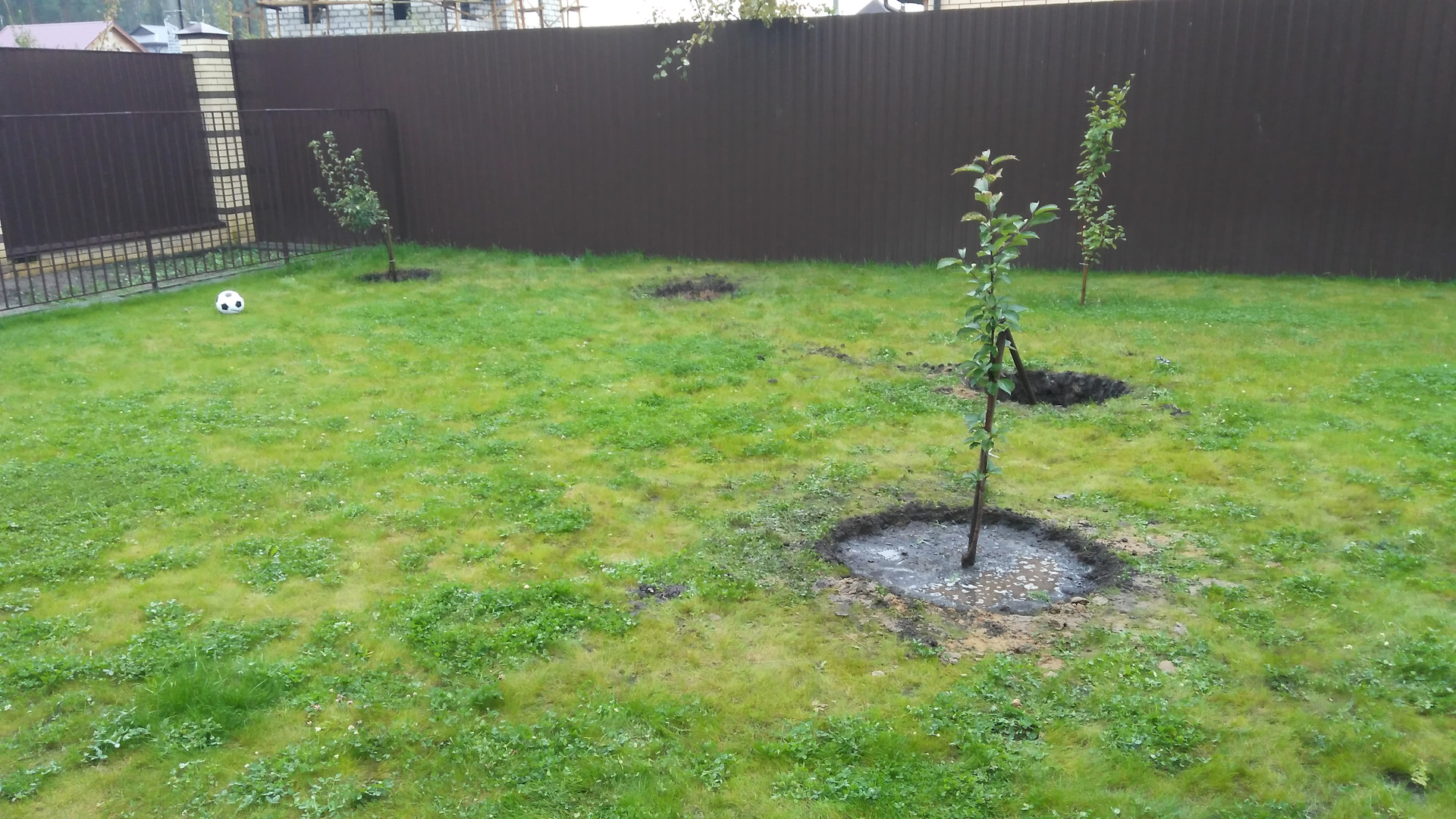

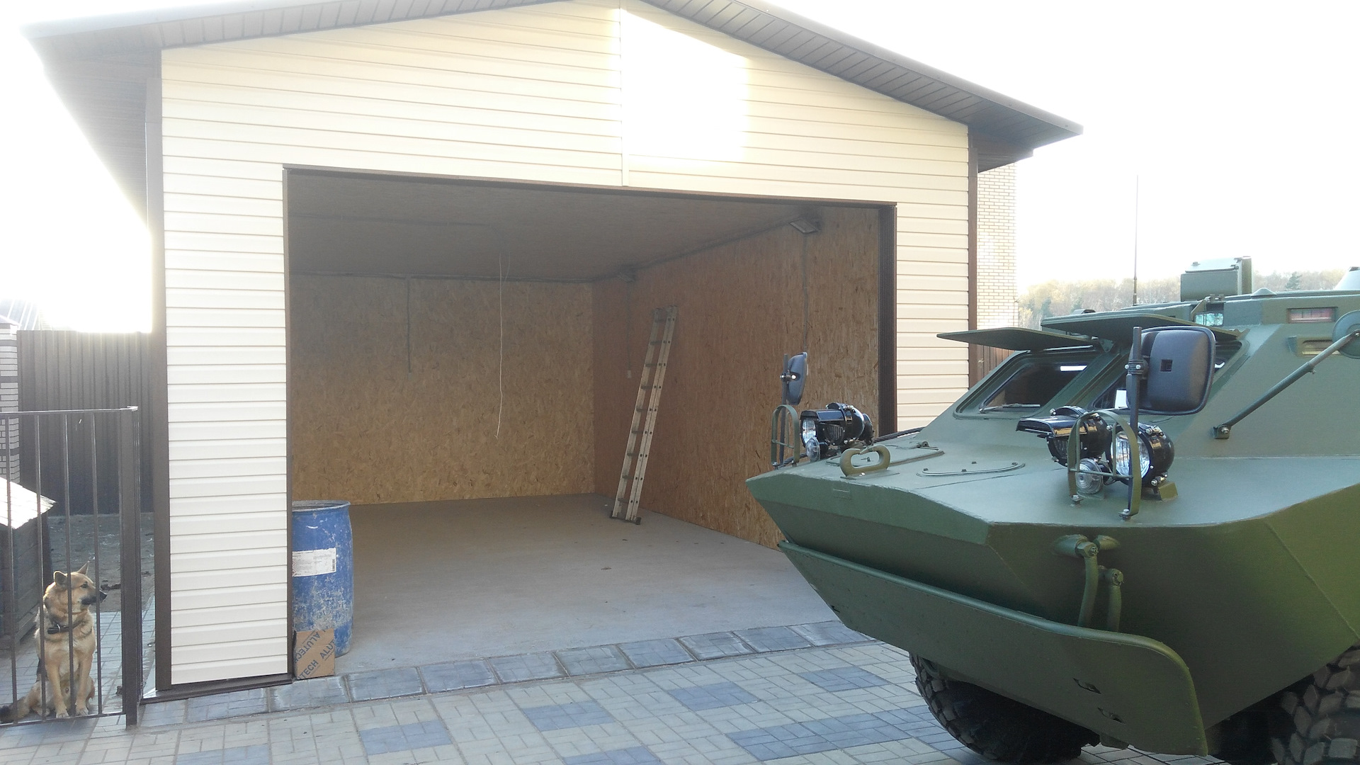

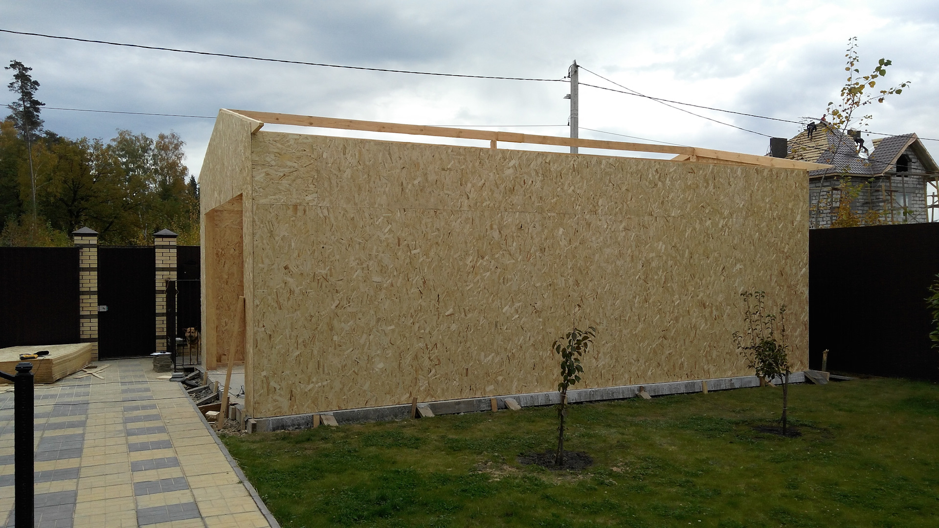

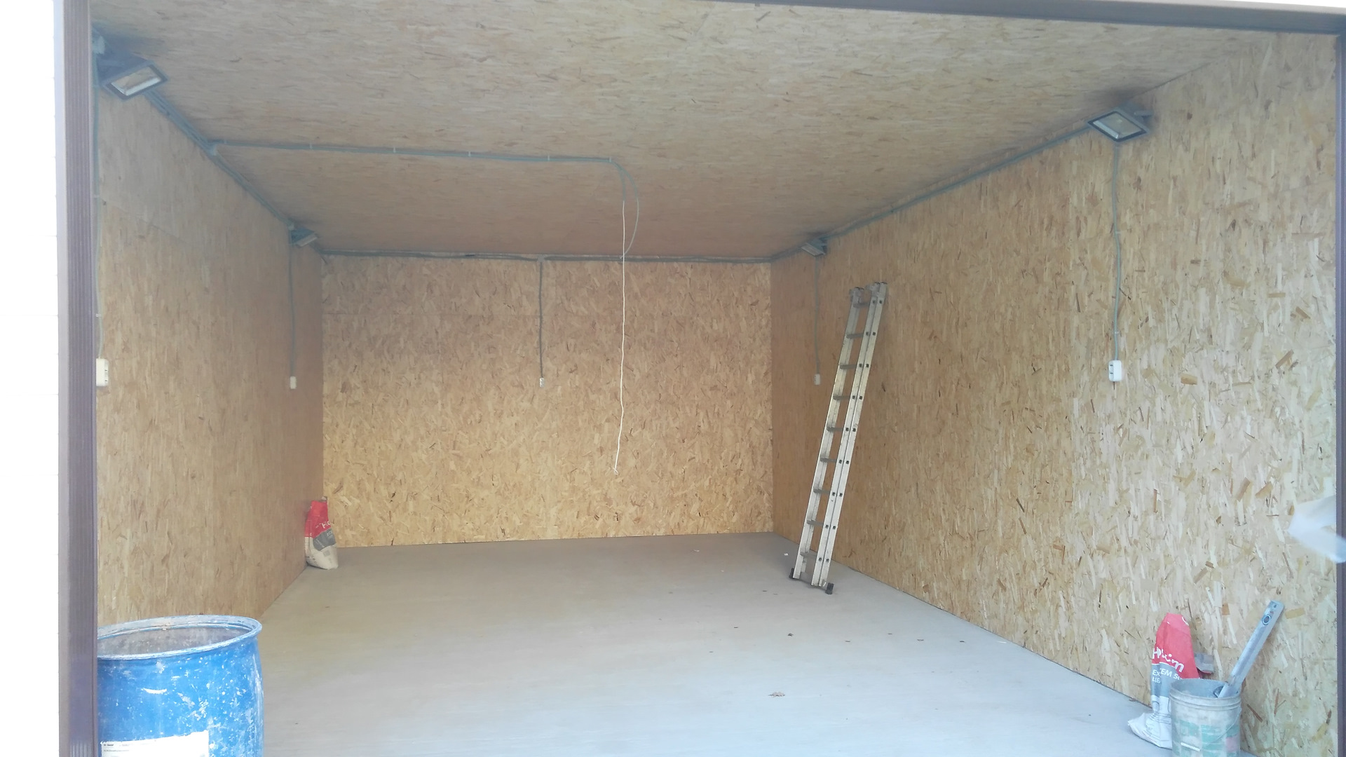

В связи нехватки места в основном доме, а так же на площадке перед домом (5 авто) вынужден был уничтожить газон и построить гараж =)
Имею хороший опыт строительства каркасных домов, цехов, гаражей и т.д. и вот решил быстренько возвести данную конструкцию у себя на участке что бы на зиму запарковать вот это чудо — БРДМ-2 "Конкурс"

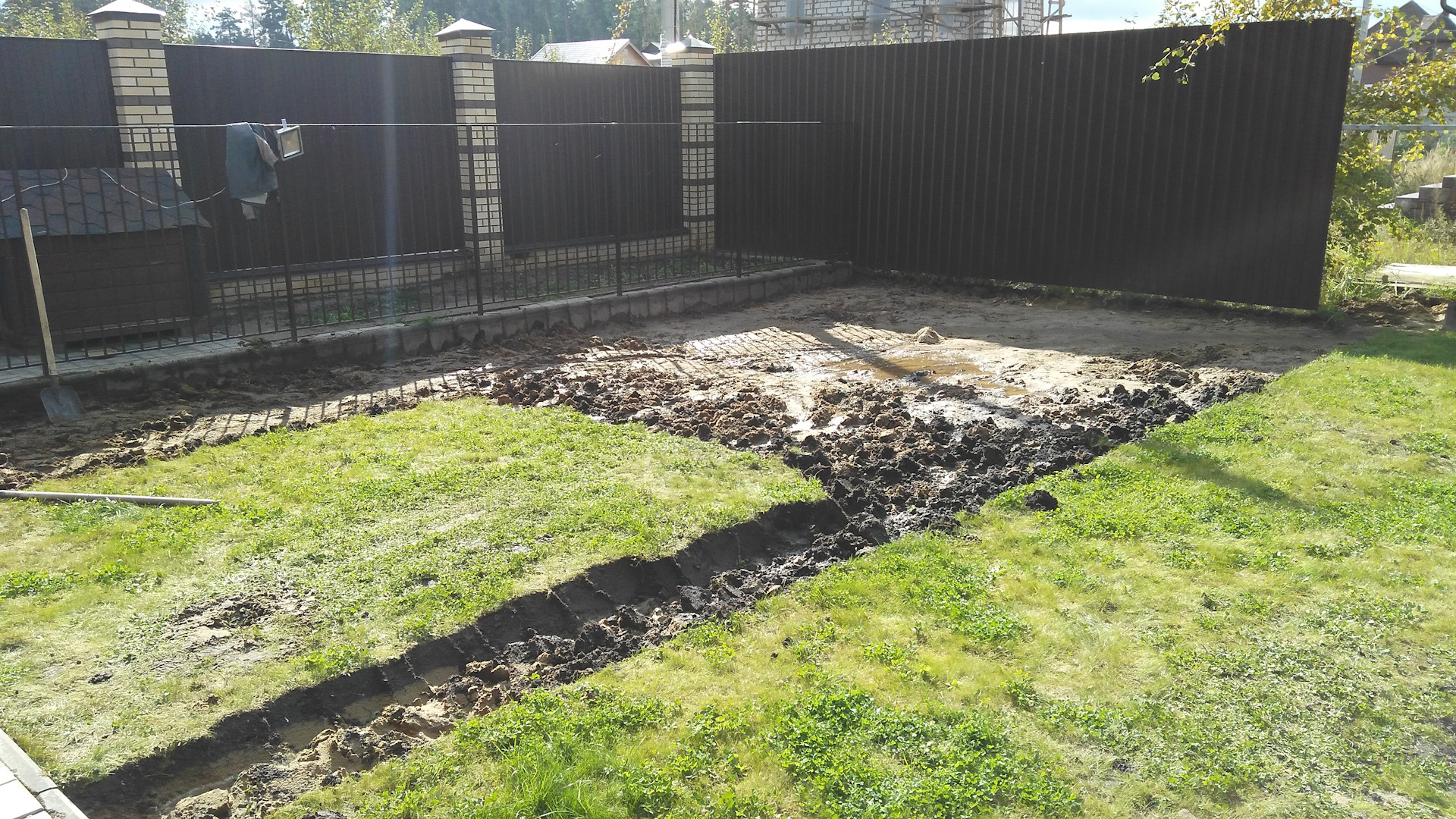

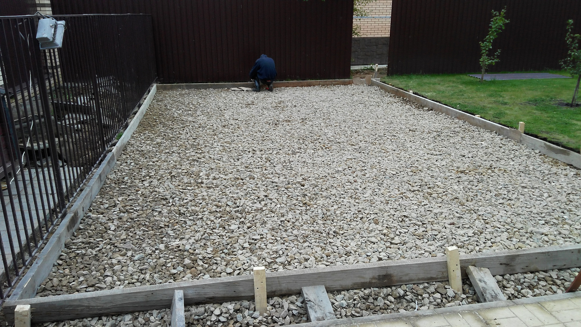

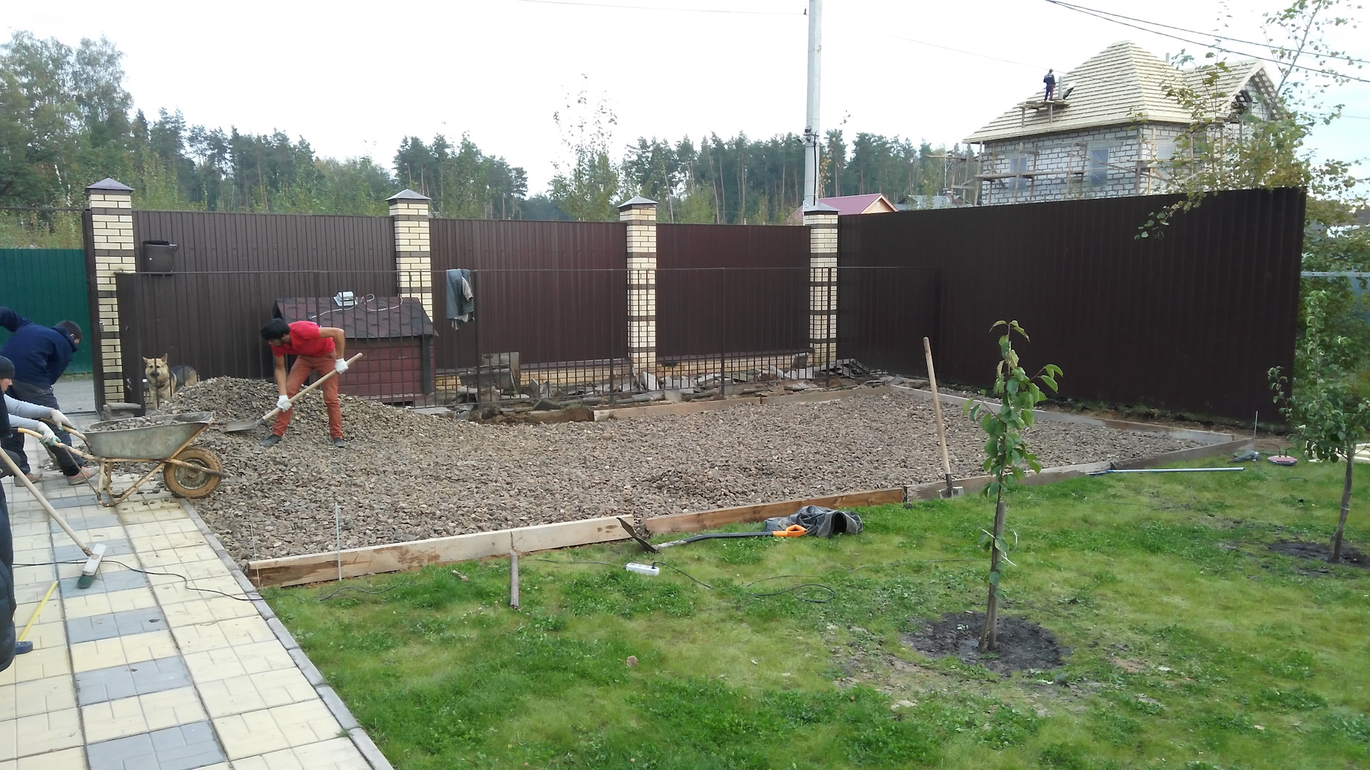

Начал строительство (пересадка деревьев, подготовка площадки) 22 сентября, закончил строительство 22 октября. (ждали 3 дня когда схватится плита и позже еще 4 дня ждали профлист на крышу, а так бы раньше закончили на неделю). Собирали фактически вдвоем, по выходным втроем. На фото нет ворот (сейчас есть, да и полы покрашены специальной полимерной краской). В дальнейшем планирую еще сделать сливы.

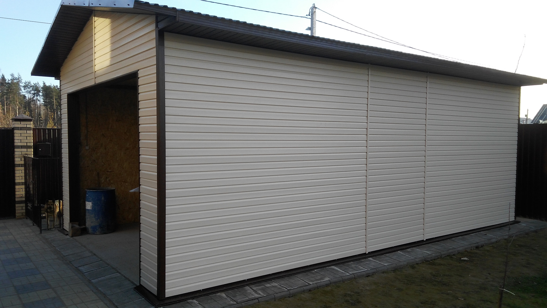

Размер по внутрянке 5м*8.7м высота 3.1м, ворота 4м*3м (ш/в) с калиткой, с приводом. использовалось два вида доски 150*50 и 150*25. лист ОСБ-3, утеплитель, пленки (паро ветро и т.д. изоляции), сайдинг, профлист, крепеж.

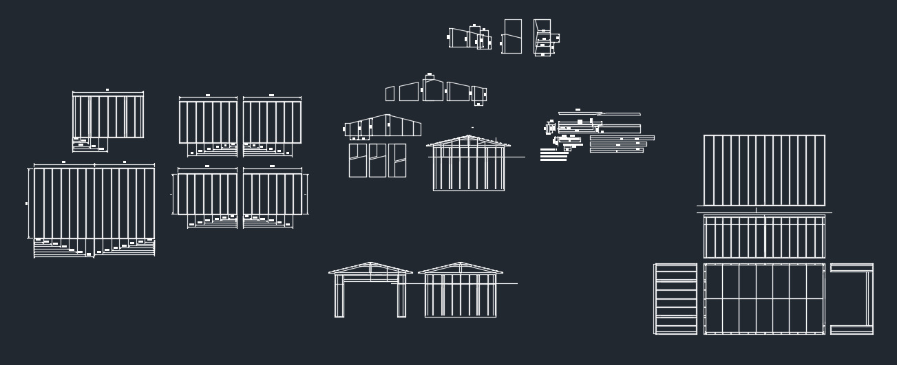

Все каркасники рисую в автокаде, есть подробная развертка всех стен, сколько и каких материалов нужно и т.д. — экономия 100%, т.к. не нужно покупать запас, т.к. точно знаешь сколько чего нужно.

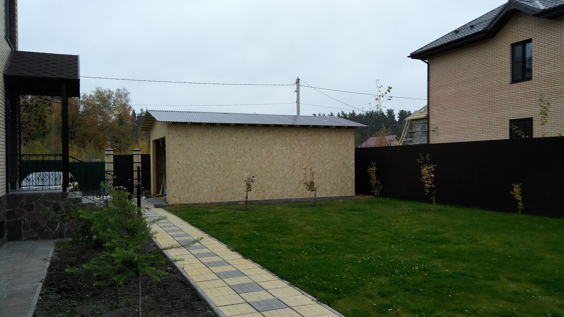

Принцип возведения каркаса использую следующий — все стены собираю на полу, затем их поднимаю. Пользуясь данным методом сборки не нужны всякие там укосины и прочие головные боли =)
По электрике: специально сделал высоко розетки, что бы на стены можно было облокачивать что-либо (листы фанеры и т.д. это у меня по работе). прожектора 4 шт по 50 вт. светят отлично, можно добавить еще при желании.

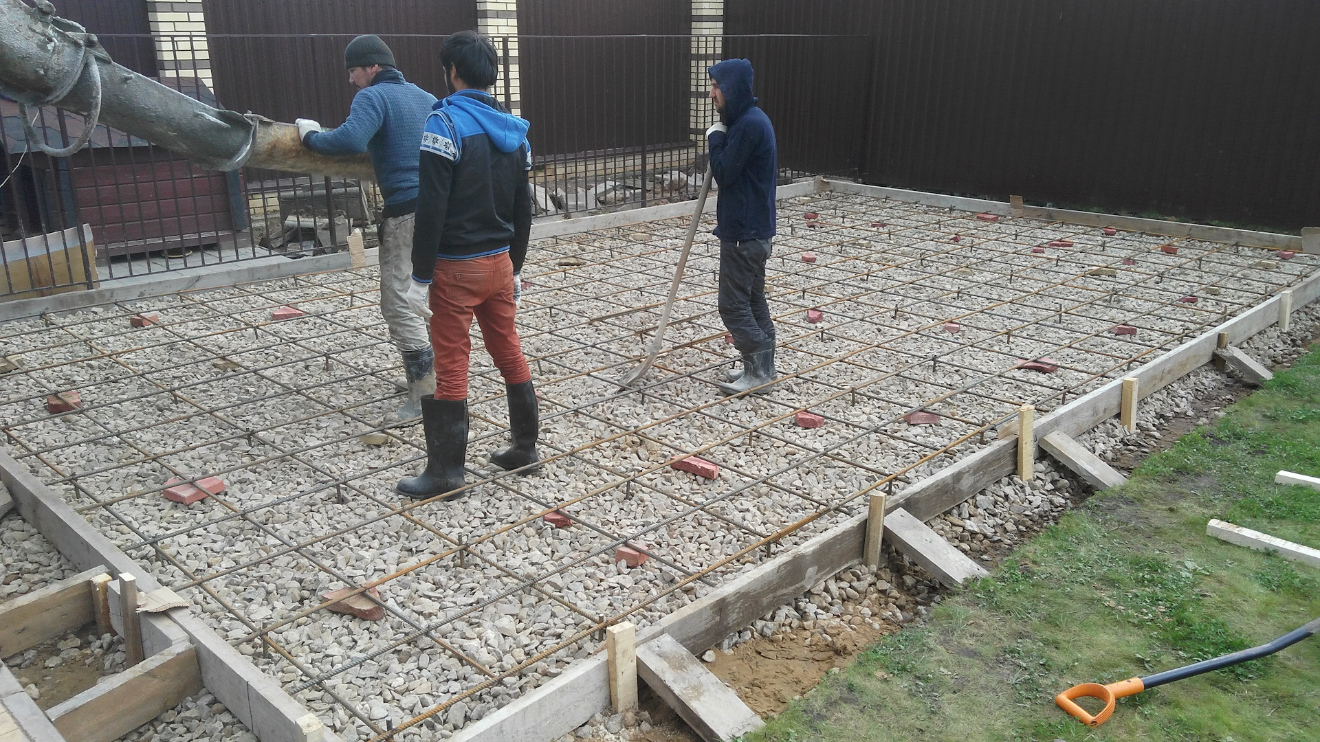

Цена вопроса 22.09.2016:
15000 гравий
2000 работа раскидать
14000 арматура
850 штыри
350 проволока

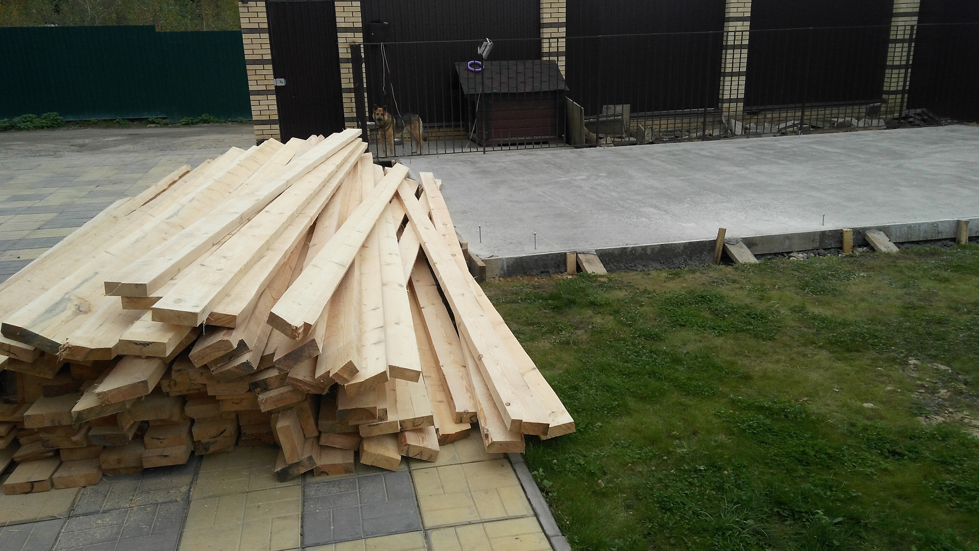

38200 бетон
2000 работа разровнять
37200 доска
360 болты
2950 пароизоляция
22350 профлист и конек
480 саморезы
500 саморезы
2300 пленка
34421 сайдинг
5000 работа
500 сайдинг
650 доставка гравий
200 розетка
1600 отлив
50 саморезы
2000 сайдинг
в список не вошли (были в наличии)
гофра, проводка, прожектора и другое ПО МЕЛОЧИ (на вскидку порядка 20 т.р.)
стоимость ворот с калиткой и автоматикой 110000 т.р.
Итого округляем 300000 руб!

несколько не существенных нарушений технологии, но для такого здания, видимо, не существенно.

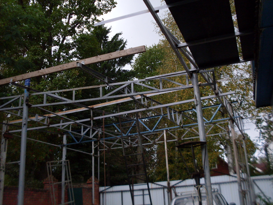

Молодец, оперативно. Тоже строю мастерскую на даче. Каркас из металла. )

В ПУЭ написано что гофру нельзя крепить в горючим поверхностям. Можно использовать только негорючие кабель каналы.
У меня была гофра вот и использовал. Так же у меня был нумовский провод самозатухающийся! А ПУЭ писали для других, я сам себе начальника )))

Американцы ни с гофрой, ни с трубой не заморачиваются в каркасе. Что даёт труба или КК?

А внутри так и останется осп?
Ага, цех-гараж
Оно же вредное осп)
OSB-3 ))

В гараже ставил прожектора и светом от них не очень доволен. В одном углу последнем поставил обычные патроны под цоколь Е 27 и вкрутил лампы светодиодные 3 штуки по 10 Вт. По итогу 60 Вт от прожекторов дают меньше света чем 30 Вт от ламп светодиодных! Гараж хороший! Смотрю машинку на радиоупоавлении туда на правах кошки запустили. ;-)
Прожектора имеют угол рассеивания 120 градусов, а лампочки почти 360. Возможно вы не совсем верно их установили (настроили) и по этому вам не понравилось. Я так же занимаюсь светодиодным освещением уже лет 10 и знаю как что зачем и почему ) это самый лучший бюджетный вариант освещения!
Лампочки мне вышли 200 рублей за штуку + 40 рублей за патрон = 720 рублей!
Прожекторов у меня 3:
1. 10 Вт — это дежурный свет, который нужен для того, чтобы просто чуток видеть в гараже и не уткнутся куда то. Первый включается и последний выключается. Цена на момент покупки примерно 600 рублей
2. 20 Вт — это для освещения правой стены возле ворот. Цена на момент покупки примерно 1000 рублей
3. 30 Вт — это для освещения правого дальнего угла, ковырения под капотом авто. Тут самая засада. Цена на момент покупки примерно 1300 рублей.
Прожекторы направлены под углом, также под углом стоят светодиоды в виде лампочек! Сложив стоимость всех прожекторов получаем почти 3000 рублей, а за 3000 рублей лампочек и патронов мог купить 4 комплекта по 3 лампочки + патроны к ним.
У прожекторов один плюс как по мне перед лампочными светодиодами — это герметичность! Подумываю о козырьке перед воротами и поставить эти прожектора туда или 20 Вт + 30 Вт, или просто 30 Вт. А в гараже полностью перейти на "лампочные" светодиоды + патроны E 27.
Замечу одну особенность прожекторов, когда на улице темнеет, прожектора светят лучше (верней света в гараже от них больше для моих глаз).
Мне то нужен был хороший свет, на лампочках разорился бы ))) считайте так если говорим про 50 Вт — 10 Вт по 200 руб 5 шт, потом 5 патронов и много проводки
Я и говорю, что мне свет от 3 лампочек по 10 Вт (общая мощность 30 Вт) нравится больше, чем 60 Вт, которые потребляют 3 прожектора.
Не покупая эти 3 прожектора у меня стояло бы 15 лампочек по 10 Вт на общую мощность 150 Вт.
Патроны у меня стоят друг от друга где то на расстоянии 1,2 метра не скажу, что много проводки.
В какой момент возникли закладные шпильки в фундаменте? А то залилили их не было, а потом раз и возникли, причем так ровно.
Залили, а потом я прошел по периметру и воткнул их (вбил через бетон в гравий и землю). Если готовить их за ранее, то будут грязные в бетоне.
А пятки не приваривали к ним? просто шпильки?
Нет, просто шпильки

Строил себе постройку каркасную в прошлом году. До этого опыта в таких делах не было. Но есть неплохой опыт по внутренней отделке. В общем интернет в помощь и вперёд. И из опыта работы с гипсокартоном я взял такой момент: листы осп при наружней обшивке пускать вразбежку, вроде должно быть с жёсткостью конструкции в таком случае получше. А у Вас я смотрю все листы по одной линии стоят. Так конечно их проще ставить.
Сверху прибавка по 83 см получилась. Ставить в шахматном порядке относительно высоты нет смысла. И так железобетон получился, а вот относительно длинны — нужно в шахматном ставить. Тем самым не только жесткость лучше, но и ветрозащита (швы перекрываются).
Ещё вопрос. Между утеплителем и осп в самом каркасе никакой мембранки нет. А стоит она по наружней части под сайдингом. Я тоже себе так сделал. Но опять же интернет говорит, что её надо ставить на каркас, а потом закрывать осп. В противном случае обещают намокание утеплителя якобы из за того, что плита осп будет холодная и на ней может образовываться конденсат. Прошло больше года после постройки. Специально добирался через весь пирог посмотреть на состояние. Пока всё отлично, но червячок сомнений грызёт, а правильно ли я сделал?
Правильно! Поверх осб снаружи (ветрозащита) и внутри осб изнутри (парозащита)
Классно. Можно про ворота уточнить… на взгляд не могу угадать на чем они могут держаться… несущих силовых конструкций то нет…
Так они же под осб спрятаны ))) по периметру проема брус 100 на 150

Где укосины-)))))
Для не посвященных, осб-3 это бесконечная укосина ))
для просвященных, это сарказм был-)
Просто как не посмотрю ролик про каркасные дома, вечно про косяки с укосинами говорял.
Да понял, лично я тут никого не собираюсь учить как строить, надеюсь это все понимают. Я лишь делюсь опытом и как это можно сделать, а дальше каждый сам решает как ему поступить. Я знаю многих кто в углы брус ставит 150 на 150 и укосины лепит и все собирает сразу вертикально и т д. У каждого свои методы и у каждого есть свои плюсы и минусы. Повторюсь, у меня большой опыт и нареканий у заказчиков нет. Я и сам живу в таком же доме построенном своими руками по той же методике.

Отличная работа. Строю тоже такой гараж только каркас из проф трубы 60-40-2.Думал с наружи обшить проф листом и изнутри осп-3, а посмотрев на ваш гараж начал думать об обшивке осп с наружи.Вопрос -простоит ли зиму или нужно отделывать по плите сразу? и и чем лучше облицевать?
если обшивать осБ то она почернеет, если плита выступает (как у меня) то на нее может сбегать вода со стен, лучше отлив сразу ставить. Вообще скажу так (к Вам это не относится) — нет денег, не начинайте стройку. надеюсь моя мысль понятна из этой фразы?)) если есть возможность, то лучше доделать начатое до конца.

Каркас не тонковат?
Бесполезный вопрос, без обид )
Повпос?
вопрос, с телефона пишу, чудит ))
Кому бесполезный, кому нет.мне лично полезный-ибо на первый взгляд хочется брус потолще.
Читайте описание — я имею большой опыт строения каркасных домов и т д. Они стоят уже много лет и все шикарно! Хотите толще больше и т д — ваши деньги! Я лишь пользуюсь проверенным вариантом без лишних необоснованных затрат (брус и т д)

Плита тонковата. По фото на 150 похожа. И один ряд арматуры. Зимой треснуть может.
опыт был, не треснет. на граните м500
Broun76
тонкавата? )) вы издеваетесь, там арматура такая лежит, куда она треснет, тем более на подушке. А теории не должна. А на практике много всяких факторов.

А меня одного интересует что на предпоследней фотке делает БРДМ? ахаха
ну так смотри мои авто )

Классно получилось. Есть несколько вопросов, что выходит по финансам и насколько он держит тепло зимой?
если утеплить то держит очень хорошо, щас дома по такой технологии строят
dragonYJ-JK
добавил. держит шикарно тепло! главное где нужно запенить, а где нужно перекрыть стыки осб листом
