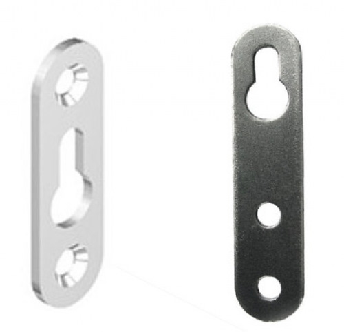

У каждого на кухне висят шкафы для посуды, но не каждый обращает внимание на навесы они же крепления шкафов. Фирмы по изготовлению шкафов экономят даже на этом((.В общем смотрите видео
Заявленная нагрузка на них составляет порядка 50 кг, поэтому лучше использовать такие

Тоже это говно пластиковое развалилось, поставил железные.
Прочитал все посмотрел и поржал, вас не устраивают простые китайские навесы по 15 р?Видетели они не выдерживают 50 кг!..50 килограмм…Карл, они гавно и не могут удержать мешок сахара в верхних шкафах!Это отстой…Люди не обольщайтесь, у вас порой стены столько не выдержат, это особенно касается новых домов где перегородки из пенобетона, они по качеству хуже чем дома где строили пленные японцы.Вы примерно выгрузите верхние шкафы, готов поспорить что у вас там и 20кг не наберется, а вас 50 кг не устраивает…Дело не в навесах, а в рукожопии…я знаю о чем говорю…стаж в мебели 22года

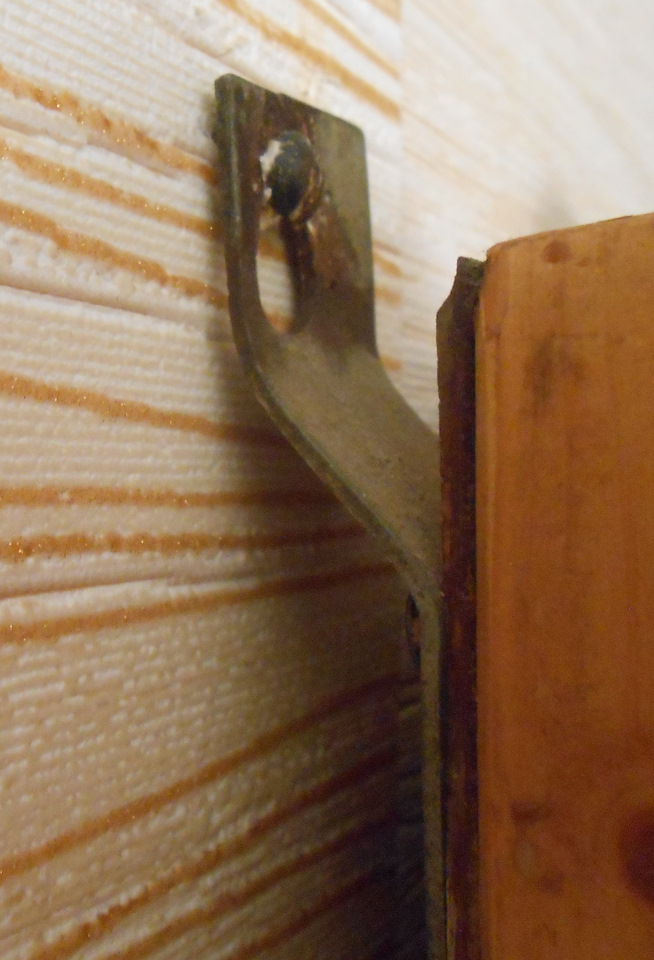

висели ящики на кухне и бац упали — не рукожопие а время пришло — 5 лет и дсп рассыпалось.
новые купила жена — усиленные — жду когда рухнут (уже 10 лет)
ну на самом деле смотреть нужно на чем висит, к примеру у меня у самого дома висят шкафы на этих же самых дешевых кронштейнах и + на гипсокартоне 8мм висят, висят 6 лет загружены до талого…и ничего, намека нет…

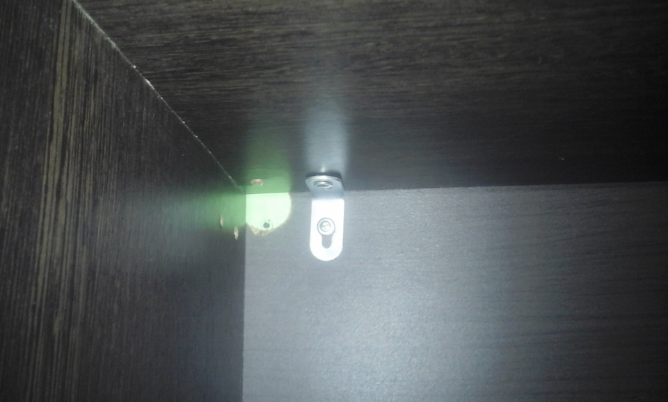

Я вот так вешаю шкафы.
У меня от гипсокартона до стены 11 см, шкафы висят на вот таких мебельных уголках, на саморезах по бетону.
такие уголки надо крутить под самую крышку а то просесть могут
под крышку не получится и нет необходимости, на самом деле
На самом деле все навесы крепятся под крышку что-бы в случае проседания нагрузка приходилась именно на крышку и была минимальной
Сопромат был в институтской программе?
Да
На срез эти саморезы работают, а срезать их нагрузками даже из посуды нереально. Я знаю, что это самый тяжелый шкаф — посудный, но уже куча кухонь собрана, еще ни одна не оборвалась. И не провисла, кстати!
это же уголки для крепления задней стенки на самом деле ))
Честно, я не знаю, зачем они))) Корпусную мебель изготавливаю уже лет 15, для себя, но не знаю истинного их предназначения)))

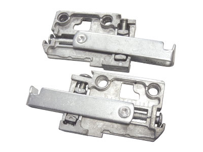

Берёшь BLUM и все хорошо, во всей мебели дома ставил всю фурнитуру блюм, есть у них и такие подвесы, тандембоксы ( ящики с металической боковиной и внутренними доводчиками ) вообще супер, так же у них петли сейчас с доводчиками прямо в чашке, пока нареканий за много лет к ним у меня нету
blum, kessebohmer, raumplus остальное всё лажа, ну на крайний случай hettich
Браво! Прочитал все комментарии которые Вам написали. Сделал вывод что 90% ответивших живут 30-летними технологиями и упорно не хотят замечать КАЧЕСТВЕННЫЕ и УДОБНЫЕ в монтаже вещи. Ни одна премиум кухня не предполагает таких уголков как Вам посоветовали. Не обращайте внимания на комментарии.
Да вариантов монтажа подвесных шкафов масса от простых уголков до скрытых креплений, главное правильно и качественно всё сделать и прослужит "вечно"

Надо брать блюм или хетих, все что дешевле — г.

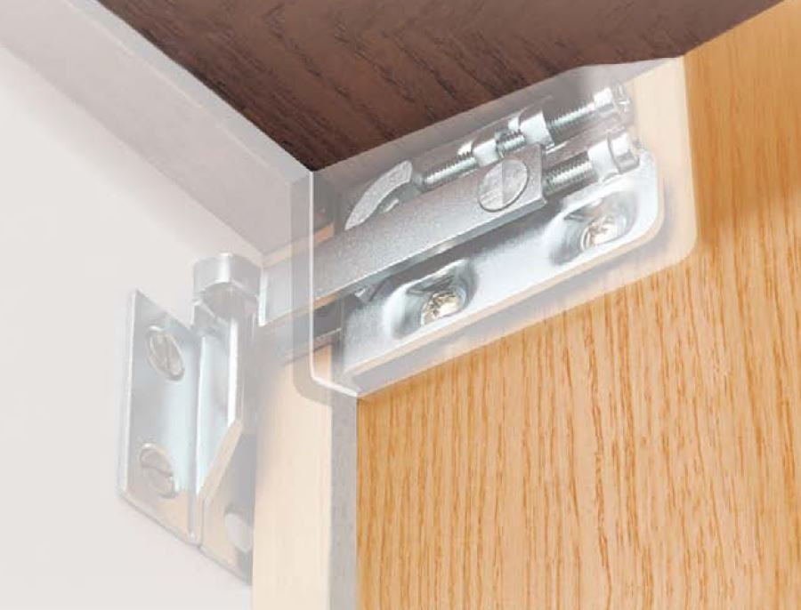

а я повесил вот на такие уголки усиленные . Просто удобно надежно. И не видно их сверху шкафа.
к шкафу крепится через сквозное отверстие и на винт с шайбой и гайкой. сначала все наживил, разметил повесил выровнял и все затянул. вообще никуда не двигается.
А ещё бывает, что стена местами пипец слабая, кривая… Стяжные болты! привязать все навесные между собой и тогда по барабану на нагрузку в сушильном шкафу. Анкер — тоже хорошо. И помнить, что ДСП рядом с плитой рано или поздно начнёт разбухать — уничтожаться, тоже не мешает.

Я все шкафы на кухне привинтил на анкерболты длинной 10см к стене. Уголок достаточно массивный прикручен к шкафу на болт, а анкер болт прикручивается через этот уголок, снаружи ничего не видно.
Как вариант, единственный минус нет регулировки

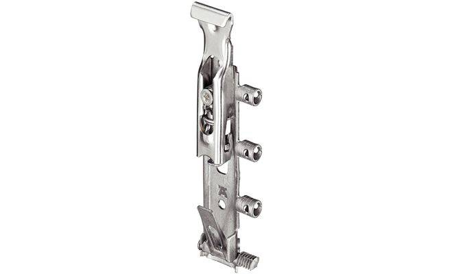

Тыщу лет вещаем на подвесы BOYARD и KOMAR. Ни разу ничего не упало или не вырвало. Механизмы всегда целы. Может быть, не нужно экономить на ширине шкафов, и не делать их мегаогромными? Причем часто встречаю своих заказчиков и ВСЕГДА спрашиваю, как поживает наша мебель. Сам без повода, конечно, не звоню, это было бы глупо))
Да Камары сила, если ещё к ним планки с ани-соскальзыванием вообще не вырвешь. В небольших навесных шкафах ещё используем навесы фирмы Блюм.

Напоследнем фото вообще грузовые, на такие массивные тумбы вешаем. А на кухни используем пластик почти как на видео ни одна кухня не упала, а их уже более 300 повешали может всё же монтажник или заказчик чтото делает не так?

Подвес что на видео, разваливается еще в прцессе монтажа. Гамно полнейшее, на последнем фото надежный подвес, но и цена на порядок выше их мало кто ставит.
