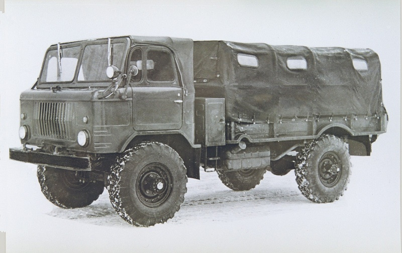

2 ноября 1963 года на Горьковском автозаводе изготовлена опытно-промышленная партия грузового вездехода ГАЗ-66. История «шестьдесят шестого» подтверждает известную мысль о том, что большие удачи всегда соседствуют с крупными неудачами.
Вот как это было:

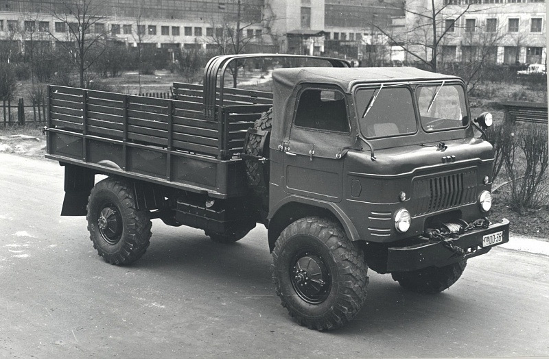

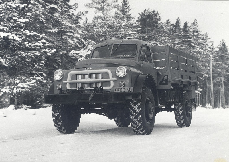

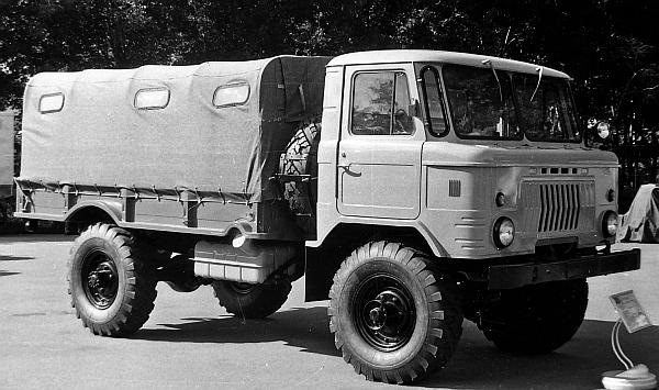

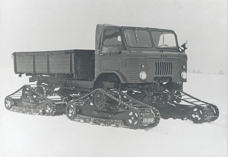

Горьковский автомобильный завод планировал широкое семейство грузовых автомобилей с кабиной над двигателем. Среди прочих разрабатывался и полноприводный грузовик ГАЗ-68 с двигателем V8 для народного хозяйства (ведущий конструктор Ростислав Григорьевич Заворотный). На нем-то после фиаско с ГАЗ-62 и сконцентрировали внимание. Автомобилю присвоили индекс 66, до этого использовавшийся на опытном полноприводном грузовом автомобиле капотной компоновки. ГАЗ-66 внешне напоминал слегка увеличенный в размерах ГАЗ-62, с которым создавался в одно и тоже время.
Было и немало общего в конструкции машин — гипоидные главные передачи с самоблокирующимися дифференциалами, рулевое управление в виде пары глобоидальный червяк — трехгребневой ролик, трехходовая четырехступенчатая коробка передач с синхронизаторами на третьей и четвертой передачах. Когда военные заказали аэротранспортабельную модификацию ГАЗ-66, на нее установили кабину от ГАЗ-62 со складным матерчатым верхом.

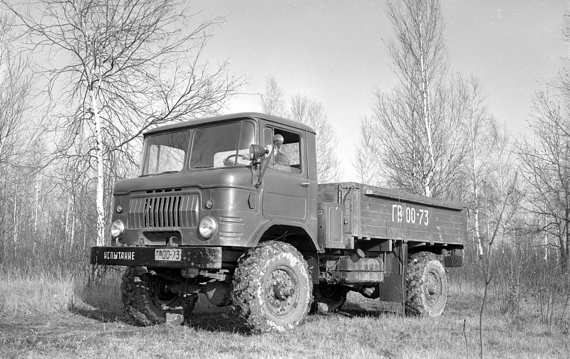

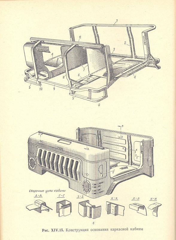

Цельнометаллическая кабина, которую получили в 1958-1959 годах прототипы ГАЗ-66, отличалась панорамным остеклением с гнутыми боковыми секциями лобового стекла. В процессе подготовки к производству форму кабины немного изменят. Это, однако, не изменит главного. Обычная кабина сваривается из крупных штампованных деталей, которые придают ей жесткость. Но кабину ГАЗ-66 создавали с таким расчетом, чтобы вместо цельнометаллической верхней части мог устанавливаться легкий верх. И тут обычные подходы не годились. Каркас кабины ГАЗ-66 сварили из стержней коробчатого и уголкового профиля, а сверху облицевали штампованными листовыми панелями толщиной 0,5-3 мм. Все помпотехи страны проклинали такую конструкцию, поскольку при сколь-нибудь заметном повреждении (что в парках не редкость) ее ремонт оборачивался настоящей головной болью.

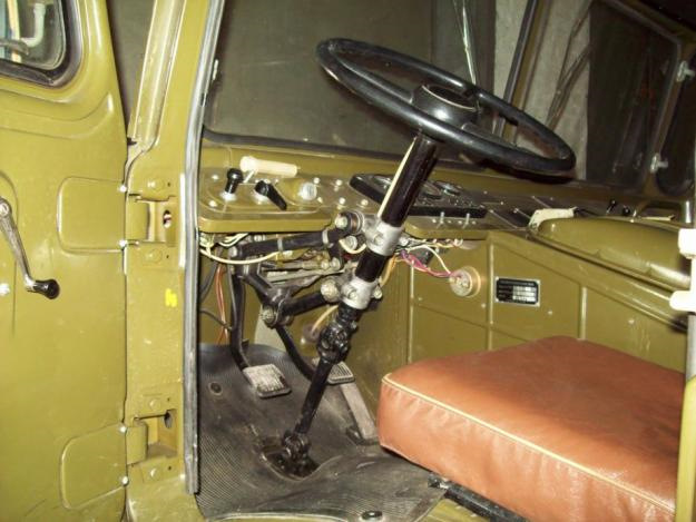

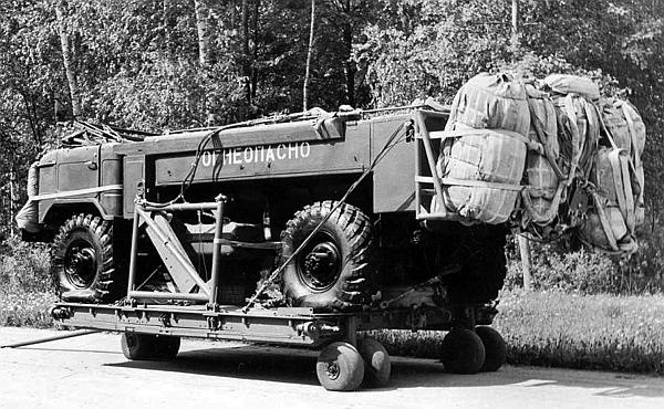

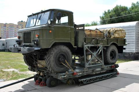

Опять же, брала верх логика основного заказчика. Ради переброски автомобиля по воздуху жертвовали многим. Никто не задумывался над тем, как водитель вылезет из кабины после того, как загонит автомобиль в чрево воздушного судна. В жертву компактности приносилось удобство управления — к рычагам переключения передач, подключения переднего моста и демультипликатора приходилось тянуться далеко назад. Зато конструкция рассчитывалась, чтобы выдерживать перегрузку до 9g и скорость приземления 10 м/с во время парашютирования на специальной платформе. Такие платформы разрабатывало ОКБ завода № 468 «Универсал» под руководством главного конструктора А.И.Привалова. Смежники резко высказались по горьковской кабине. Их, в частности, не устроило, что в сложенном состоянии лобовое стекло, тент и части дверей могли зацепиться за парашютные стренги и повредиться. В результате конструирование авиадесантного варианта передали на Опытный завод № 38 МО в город Бронницы, а выпуск серийных ГАЗ-66Б поручили одному из ремонтных заводов Минобороны.
Впрочем, с принятием на вооружение новых типов воздушных судов, таких как ИЛ-76, необходимость жесткого соблюдения габарита отпадет. Затратное производство «низкосилуэтных» ГАЗ-66Б завершится, и в ВДВ начнут поступать грузовики с нормальной кабиной.

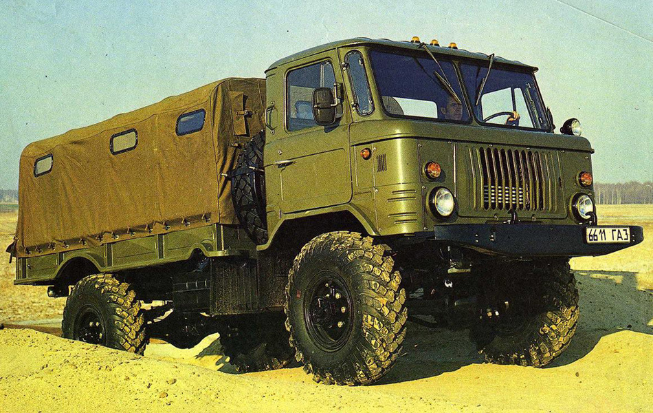

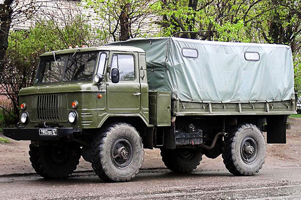

При той же базе, что и ГАЗ-63, «шестьдесят шестой» получился на 226 мм короче. Хотя его кузов был значительно длиннее — 3330 против 2940 мм. Кузов представлял собой цельнометаллическую универсальную грузовую платформу. Ее решетчатые борта откидывались, становясь лавками для 18 бойцов.
На фоне ГАЗ-63 «шестьдесят шестой» представлял значительный шаг вперед. Взамен составной балки моста применили цельную конструкцию типа «банджо», не литую, как на ГАЗ-63, а штампованную и потому более легкую. Удалось добиться половинного распределения веса по осям, что необычно для автомобилей с компоновкой «кабина над двигателем». Поскольку оба моста ГАЗ-66 нагружены примерно одинаково, в передней и задней подвески применили одинаковые по конструкции и устройству рессоры.

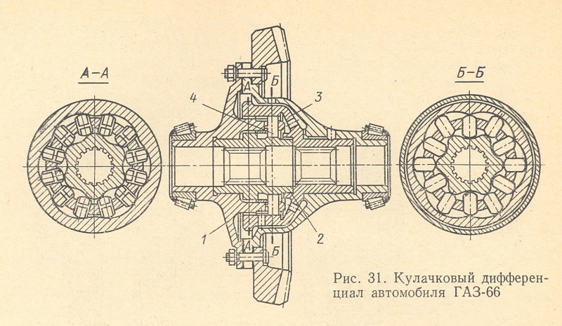

В качестве межколесных дифференциалов в автомобиле использовали самоблокирующийся механизм кулачкового (или сухарного) типа. Впервые о «бессателлитных дифференциалах самотормозящего типа» говорили еще на знаменитом совещании в феврале 1943 года, когда определяли развитие автомобилестроения на все послевоенные годы. Таким способом повышали проходимость своих вездеходов немцы. Устройство привлекло тем, что не требовало участия водителя, а, кроме того, отличалось компактностью и повышенной прочностью. Изучив трофейную технику, а позднее — и проведя ряд совместных с немецкими инженерами научно-исследовательских работ, советские конструкторы существенно улучшили кулачковый дифференциал. В частности, избавились от такого его недостатка, как неодинаковость коэффициентов блокировки при запаздывании одной и другой полуосей. Для этого в дифференциале конструкции ГАЗ сухари (выполняющие роль сателлитов) разместили в два ряда. К слову, по этому узлу ГАЗ-66 был унифицирован с колесной бронетехникой, выпускаемой Горьковским автозаводом.

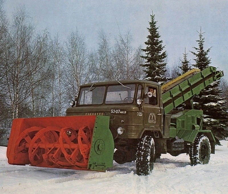

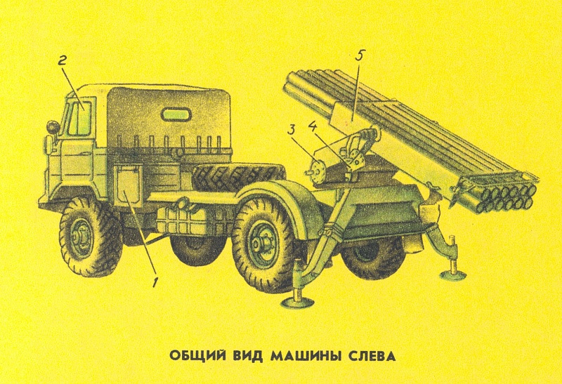

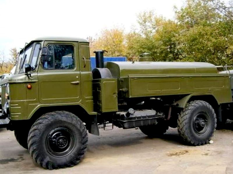

Первая партия грузовых автомобилей ГАЗ-66 была выпущена в качестве подарка XIII съезду советских профсоюзов. Настоящее производство началось с 1 июля 1964 года. «Шестьдесят шестому» предстояло вытеснить на конвейере ГАЗ-63. Происходило это постепенно. За это время вездеход избавляли от многочисленных «детских болезней». В 1968 году все без исключения «шестьдесят шестые» стали, наконец, оснащаться централизованной системой регулирования давления в шинах (от 2,8 до 0,5 кгс/см2). До этого времени такой системой могли похвастать только автомобили с лебедкой — ГАЗ-66А и ГАЗ-66АЭ (с экранированным электрооборудованием). На базовом шасси ГАЗ-66-01 и его модификациях устанавливалось свыше сотни образцов вооружения и военной техники, в том числе такой экзотической как 12-ствольная реактивная система залпового огня БМ-21В. Одной же из наиболее известных модификаций была машина с кузовом-фургоном К-66, ошибочно именуемым КУНГом.

Кабина в целом и место водителя в частности имеет ряд нареканий в вопросах свободного пространства и удобства эксплуатации автомобиля. Так, например, изогнутый рычаг коробки переключения передач расположен справа-сзади от водителя, что вызывает некоторые неудобства при переключении передач.

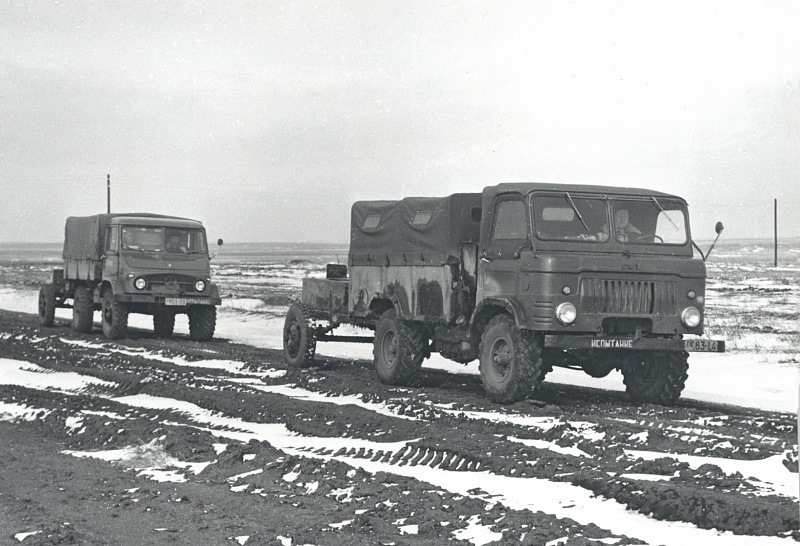

интересно было бы прочитать про испытания с Унимогом
