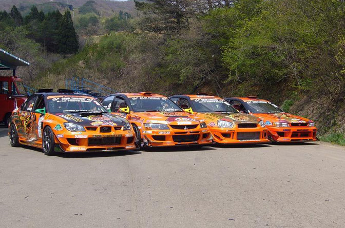

Всем привет! Меня зовут Naoto Suenaga, я из Team Orange. В своей первой записи, я бы хотел представить пилотов своей команды и их машины на период 2008 года. Мы выступаем на D1 Grand Prix в составе из 4х человек.

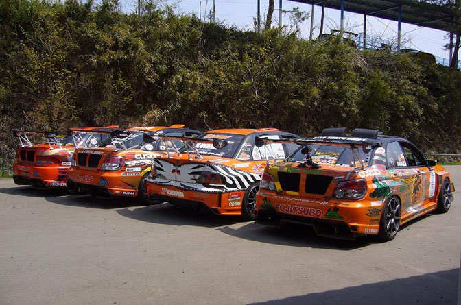

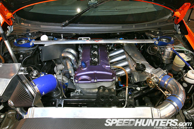

У всех наших Subaru радиаторы охлаждения установлены в задней части автомобиля

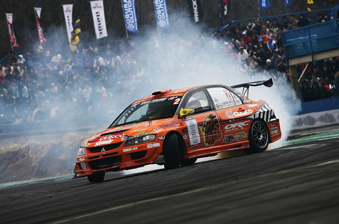

Лидер нашей команды — Nobushige Kumakubo пилотирующий Lancer Evolution 9. Если обратить внимание на двигатель сверху, то обычно на данной машине он установлен горизонтально, мы же установили его вертикально и сделали автомобиль заднеприводным. Шасси так же было доработано специально для дрифта. Это единственная машина такой компоновки в мире! Мотор был расточен до 2.2 литров и выдавал 580 сил. Коробка передач секвентальная от компании Holinger. В 2007 году данный автомобиль завоевал 2 место в общем зачете на D1GP.

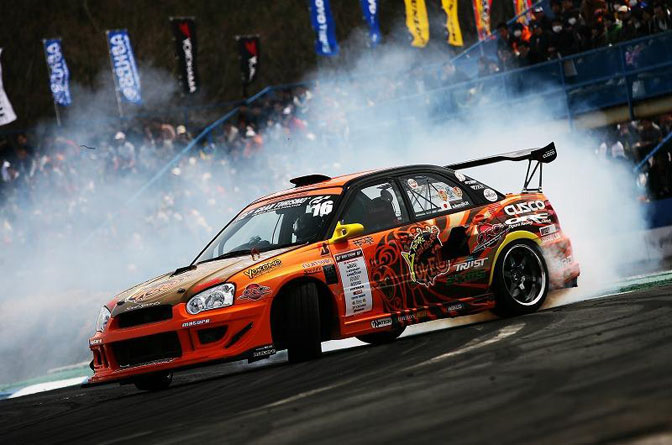

Эту Impreza в кузове GDB пилотирует Kazuhiro Tanaka. На автомобиле установлен двигатель EJ25 в паре с 6-ти ступенчатой коробкой передач. Этот автомобиль завоевал 3е место в первом раунде на чемпионате D1GP, проходившим в 2008 году на треке Ebisu Circuit South Course. На крыше установлены воздухозаборники, похожие на уши кошки — это воздушное охлаждение радиатора.

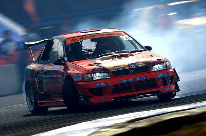

Водитель этой оранжевой GC8 Naoto Suenaga! Я говорю GC8, потому что в Европу выпускались в основном GC1, но с 4мя дверьми. Двигатель тут так же установлен EJ25 в паре с 6-ти ступенчатой коробкой передач от кузова GDB. Этот автомобиль самый легкий в Team Orange, его вес составляет всего 1250кг. Машина имеет так же заднее расположение радиатора и поэтому тут тоже присутствуют воздухозаборники, но не на крыше, а в районе заднего-бокового стекла.

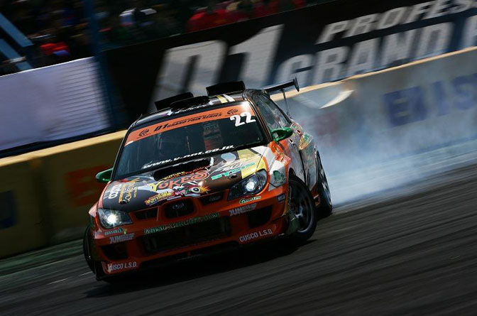

И наконец-то наш 4й участник, наш новичок Hideo Hiraoka. Он присоединился к нам лишь в этом году. Выступает он на том же автомобили, что выиграл чемпионат D1GP в 2006 году, под управлением Kumakubo-san. Как и все другие Subaru он имеет под капотом EJ25 с секвентальной коробкой передач фирмы Holinger. Ему потребовалась время, что-бы привыкнуть к данной коробке передач, но сейчас уже все нормально и мы ждем от него хороших результатов в ближайшее время.
