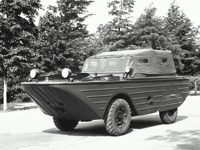

Аббревиатура переводится как «малый автомобиль водоплавающий». Автомобиль предназначен для обеспечения действий разведывательных подразделений, а также для проведения инженерных работ на воде. Его путь на конвейер был очень тернист

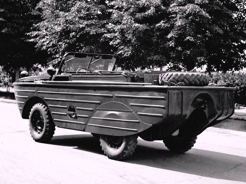

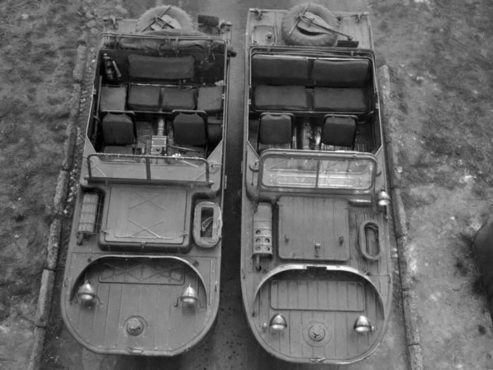

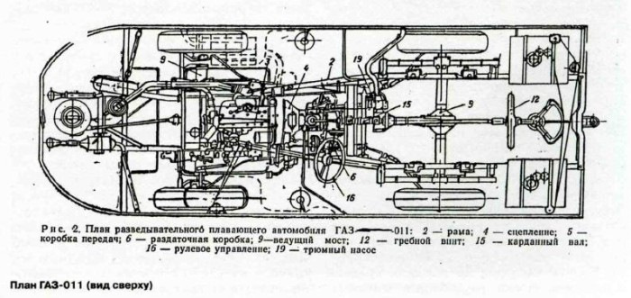

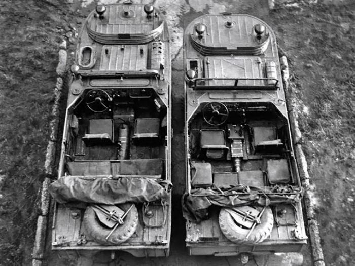

НАМИ-011 и ГАЗ-46. Более длинный автомобиль – ГАЗ. Это две очень похожие друг на друга амфибии. Но у одного из них не было никаких перспектив… Поэтому осенью 1950 года ГАЗ-011 (он же НАМИ-011) был уже готов для постановки на конвейер. При этом на заводе параллельно велись работы под руководством конструкторов Г.М.Вассермана и А.А.Смолина над амфибией на базе агрегатов ГАЗ-69, которая получила индекс ГАЗ-46. И по ГАЗ-011, и по ГАЗ-46 работы велись основательно. Главный конструктор завода, Андрей Липгарт, рассчитывал, что ГАЗ-011 и ГАЗ-46 выйдут на испытания одновременно, и заказчик выберет более новую конструкцию.
В 1951 году Инженерным Комитетом армии проведены контрольные испытания доработанного группой В.А.Крещука ГАЗ-011. Машина в итоге оказалась неплохой. Конструкторы значительно уменьшили вес, повысили скорость и улучшили надежность. Военные 011-й одобрили. Сложилась такая ситуация: отказаться от выпуска амфибии на базе ГАЗ-67 завод не мог, но и выпускать его также не было никакой возможности. Начать производство ГАЗ-46, раз его конкурент так понравился военным, тоже было затруднительно. Вся эта неразбериха продолжалась пока в 1952 году на имя товарища Сталина секретной почтой не ушло письмо конструктора Крещука о ситуации с амфибиями на заводе, в результате которого полетели шапки… Хорошо, что никого не посадили и не расстреляли, но многих конструкторов и чиновников завода и различных ведомств понизили в должности. Постановлением Совмина от 14 марта 1951 года N 981 о присуждении Сталинской премии конструкторам «НАМИ-011» было отменено. Постановление Совета Министров СССР N 2286-866сс, от 15 мая 1952 года: «… а) По вине Министерства автомобильной и тракторной промышленности (тт. Хламова и Гарбузова) плавающий автомобиль ГАЗ-67, разработанный НАМИ, был передан в 1950 г. для производства ГАЗу с наличием серьёзных недостатков и без отработанной технической документации; б) По вине МАТП (т. Хламова) и Военного Министерства СССР (тт. Богданова, Галицкого и Дацюка) конструкторы НАМИ тт. Шишкин, Архаров, Горанов и другие неправильно получили Сталинскую премию за недоработанную конструкцию плавающего автомобиля».

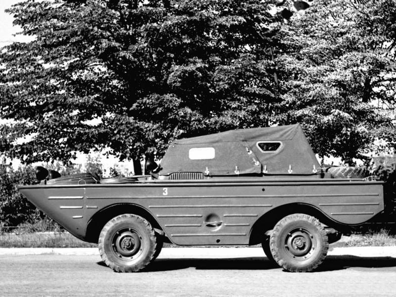

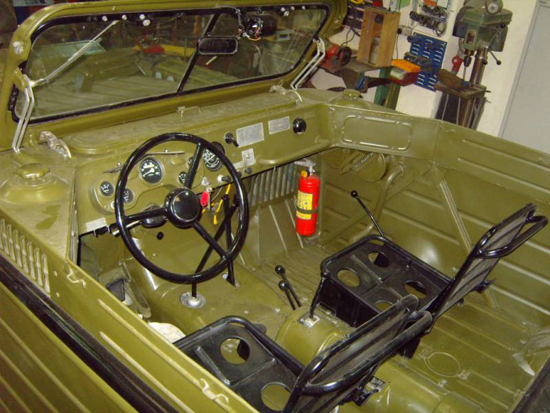

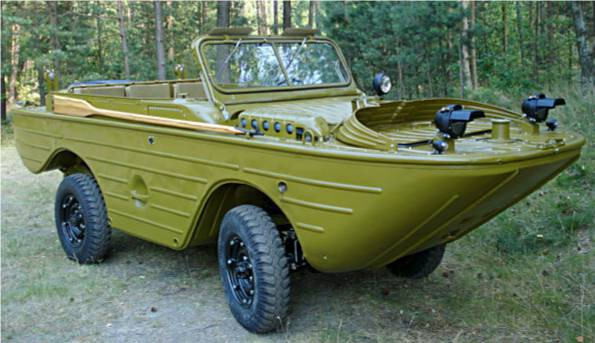

В итоге было решено производить ГАЗ-46. План выпуска 011 в 1953 году завод выполнил на 100%, изготовив 68 экземпляров амфибий. После этого ему на смену пришел ГАЗ-46. Кстати! В Беларуси есть один сохранившийся экземпляр ГАЗ-011, его можно найти в детском техническом центре «Автомир» под Слуцком, о котором мы как-то писали. Итак, что было интересного в 46-м? Корпус МАВ ГАЗ-46 стальной, моторно-трансмисионное отделение — впереди, отсек экипажа и пассажиров — в центре, запасные колеса уложены горизонтально на задней верхней площадке. Водитель и командир имеют отдельные сиденья, позади них расположена трехместная скамья. Ветровой щиток может складываться на капот, при необходимости над отделением экипажа может подниматься брезентовый тент. По воде машина передвигается с помощью одного трехлопастного гребного винта, установленного сзади на корпусе и приводимого от главного двигателя; перед входом в воду поднимается волноотбойный экран спереди, чтобы закрыть двигатель и отделение экипажа от попадания воды (и предотвратить «зарывание» носа в воду). С ГАЗ-46 проводили довольно интересные эксперименты по установке его на подводные крылья для приданию ему большей скорости передвижения на воде. Однако, работы в этом направлении были свернуты, поскольку время, затрачиваемое на монтаж подводных крыльев значительно превышало выигрыш в скорости преодоления водных преград.
ГАЗ-46 оснащался 4-цилиндровым двигателем 2.1 литра (52 л.с.), таким же, как и в ГАЗ-М20 Победа. С ГАЗ-69 была унифицирована трансмиссия и подвеска колес. Двигатель соединялся с ручной 3-ступенчатой коробкой передач и 2-ступенчатой раздаточной коробкой.

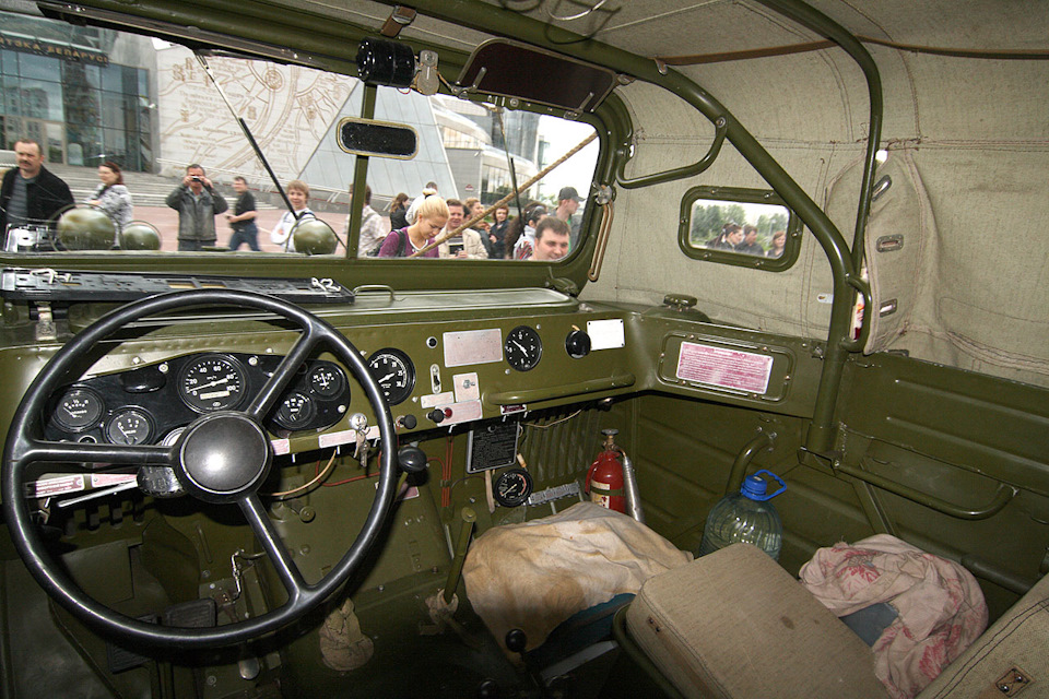

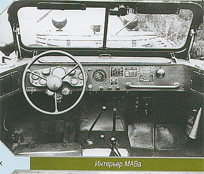

Что любопытно, у амфибии были колеса особой конструкции, позволяющие для улучшения проходимости двигаться на подспущенных шинах без риска их проворачивания и попадания внутрь воды. На щитке приборов имелись тахометр и …сигнальная лампочка появления воды в трюме! Производство ГАЗ-46 продолжалось до 1958 года. Выпуск базовой машины ГАЗ-69 переместилось на УАЗ, поэтому предполагалось развернуть там и выпуск ГАЗ-46. Но в Ульяновске в то время не было возможности производства ГАЗ-46. Да и у военных особенной потребности в этом автомобиле не было, что и послужило причиной к прекращению производства. По непроверенной информации было выпущено не более 654 экземпляров. Так что сегодня это очень редкая и эксклюзивная машина.
