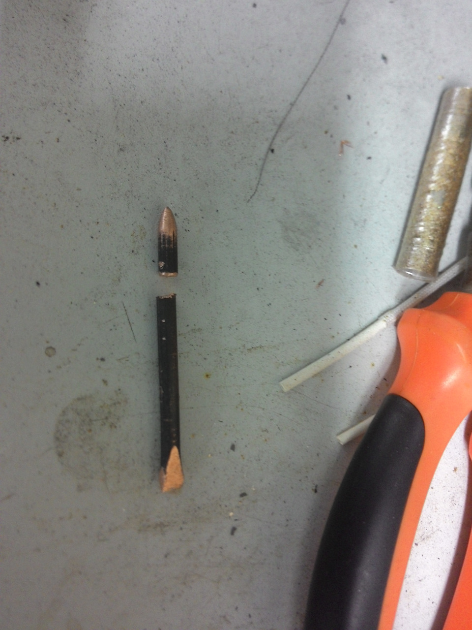

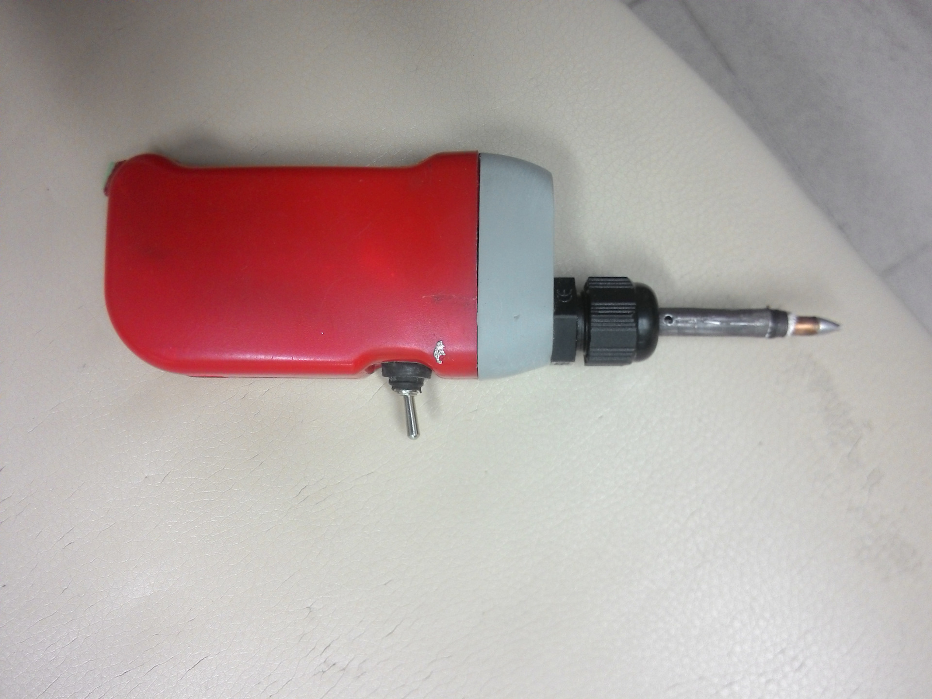

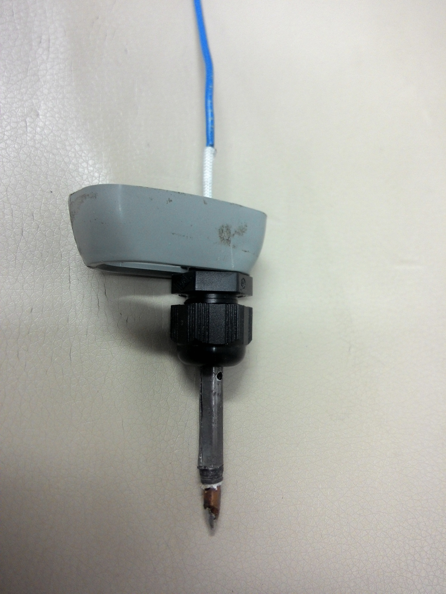

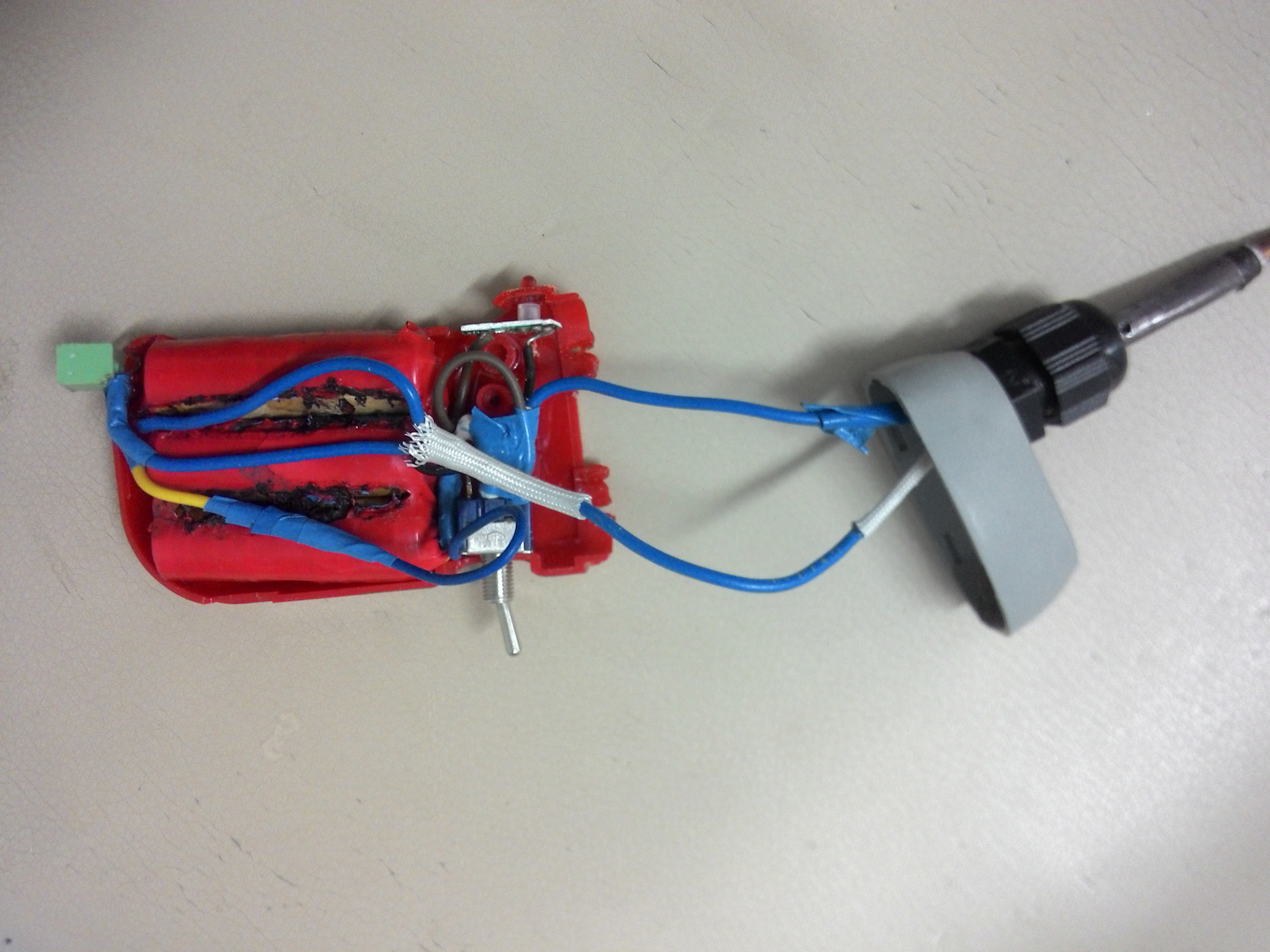

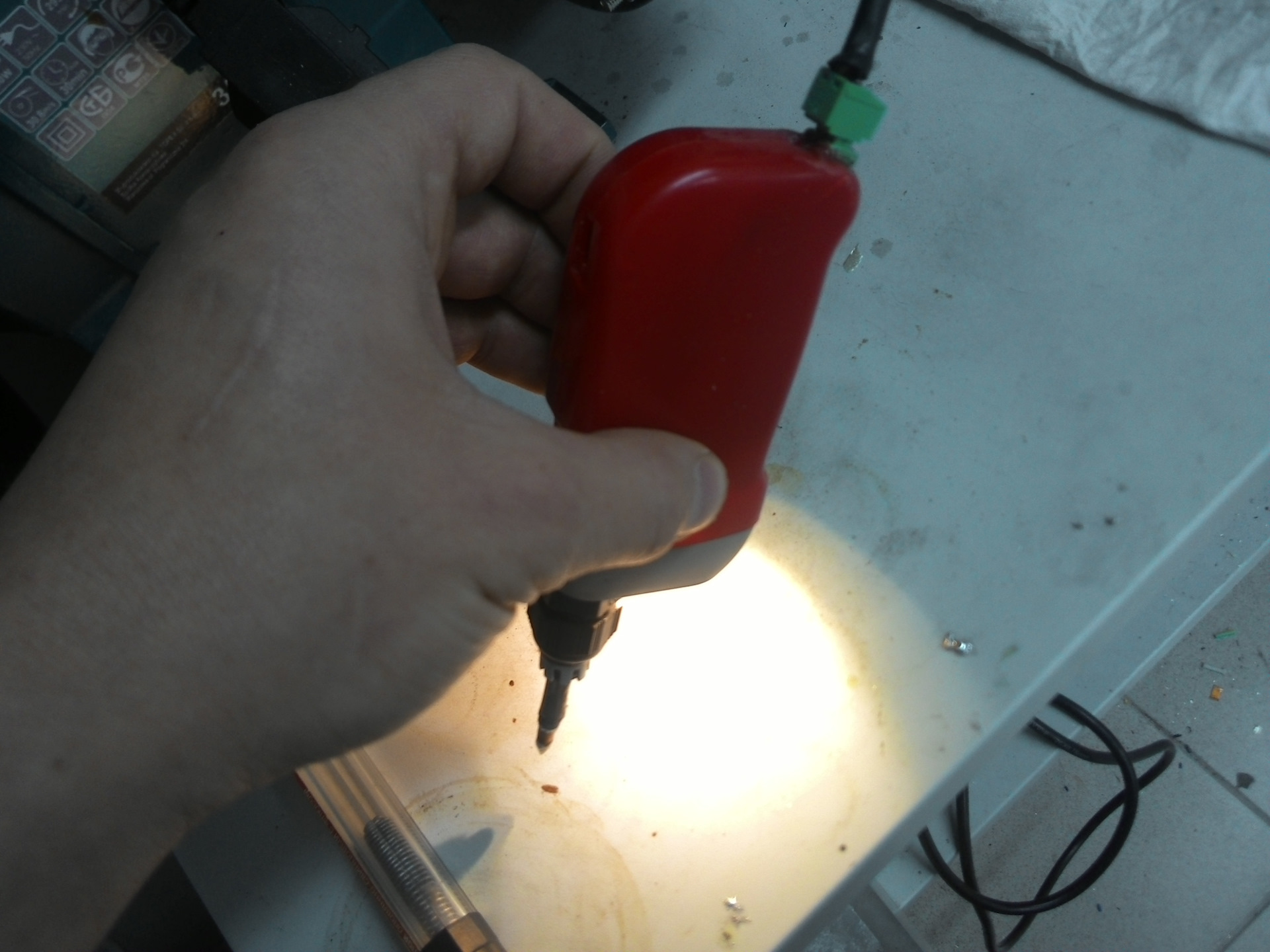

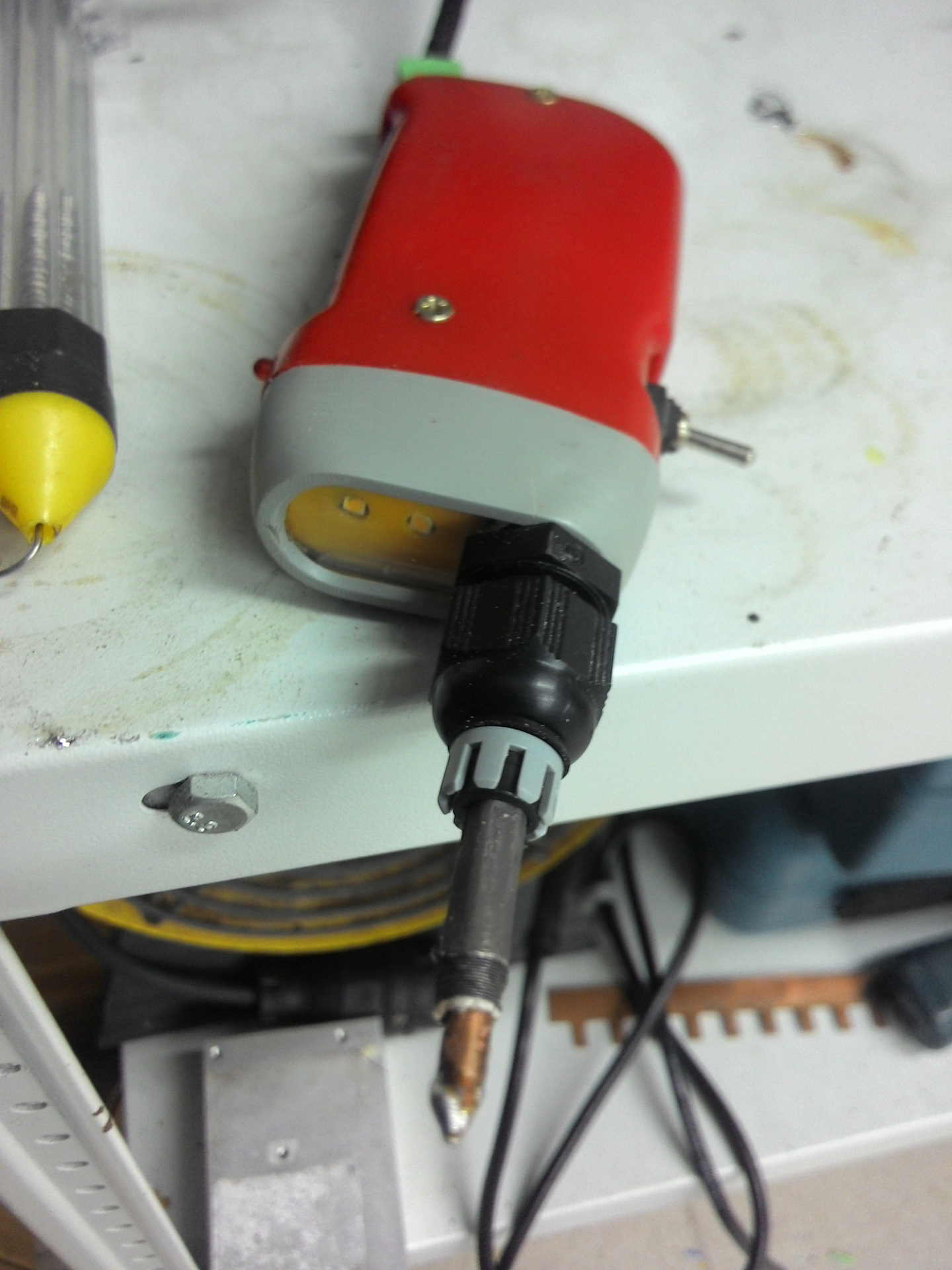

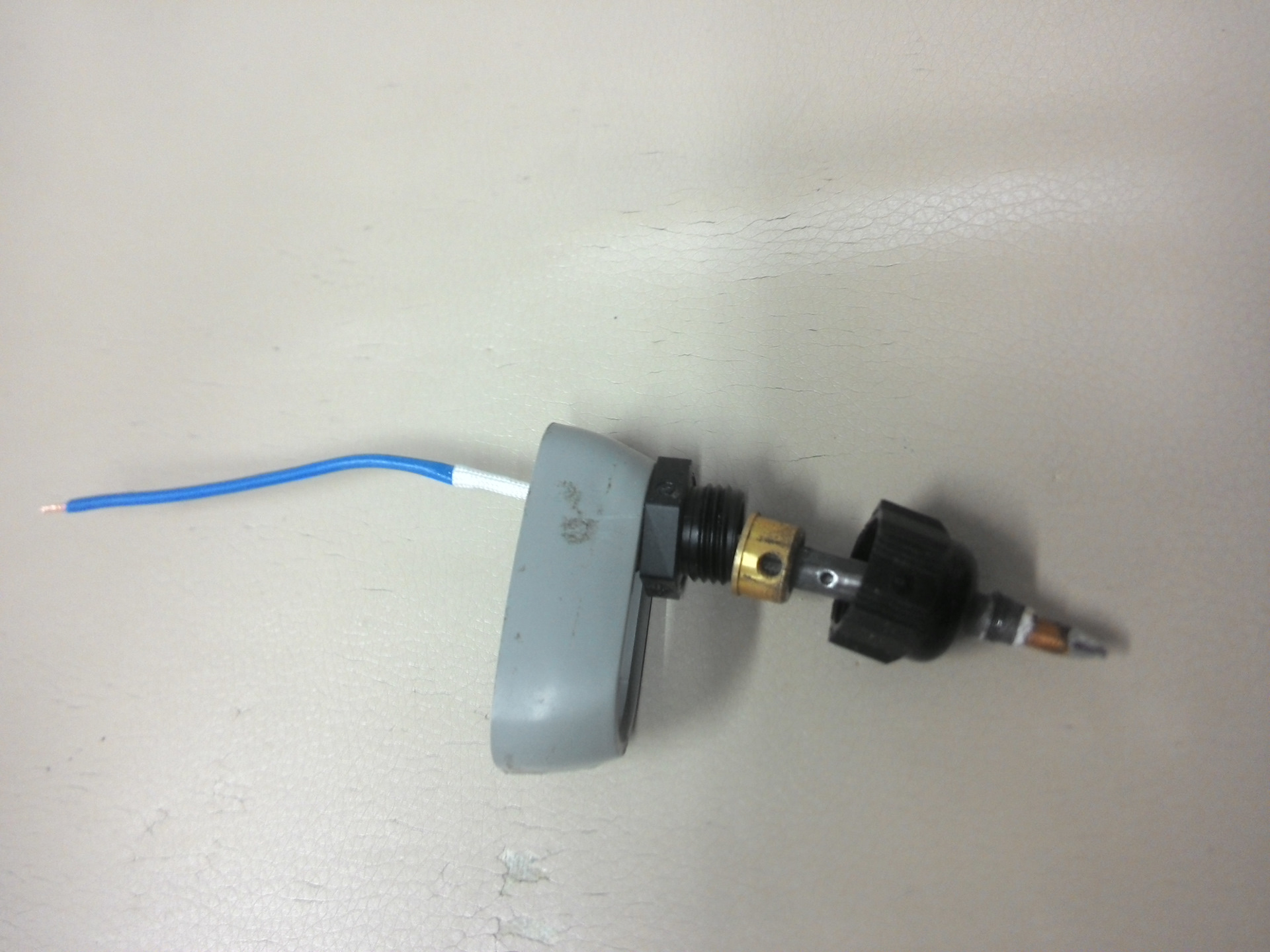

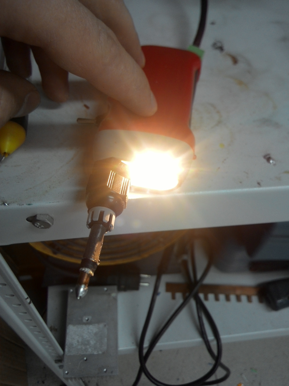

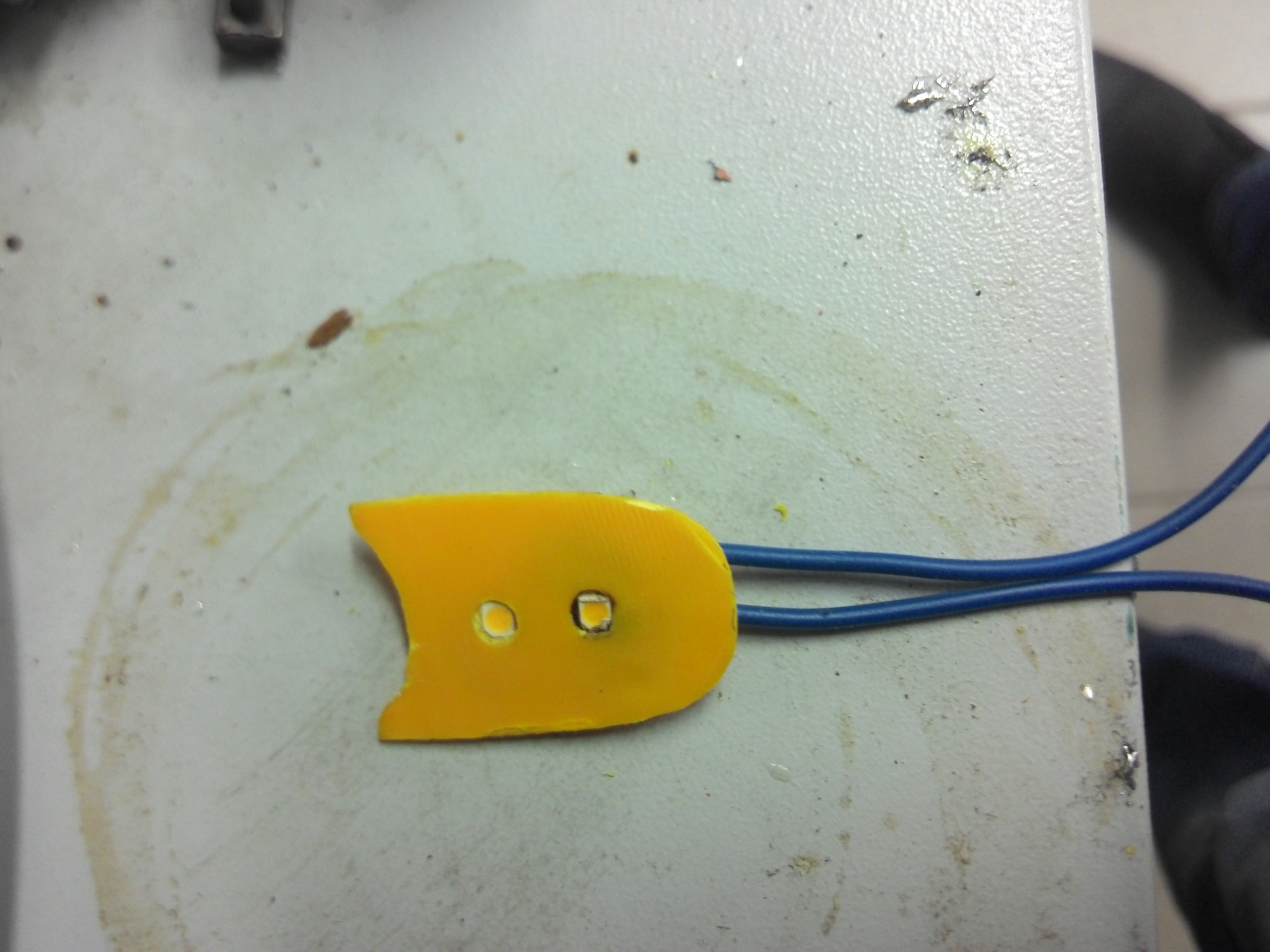

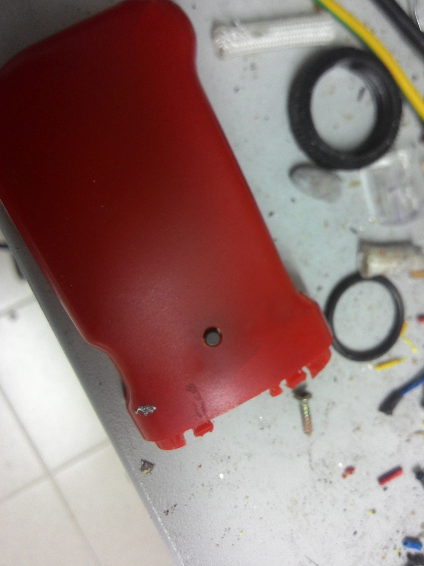

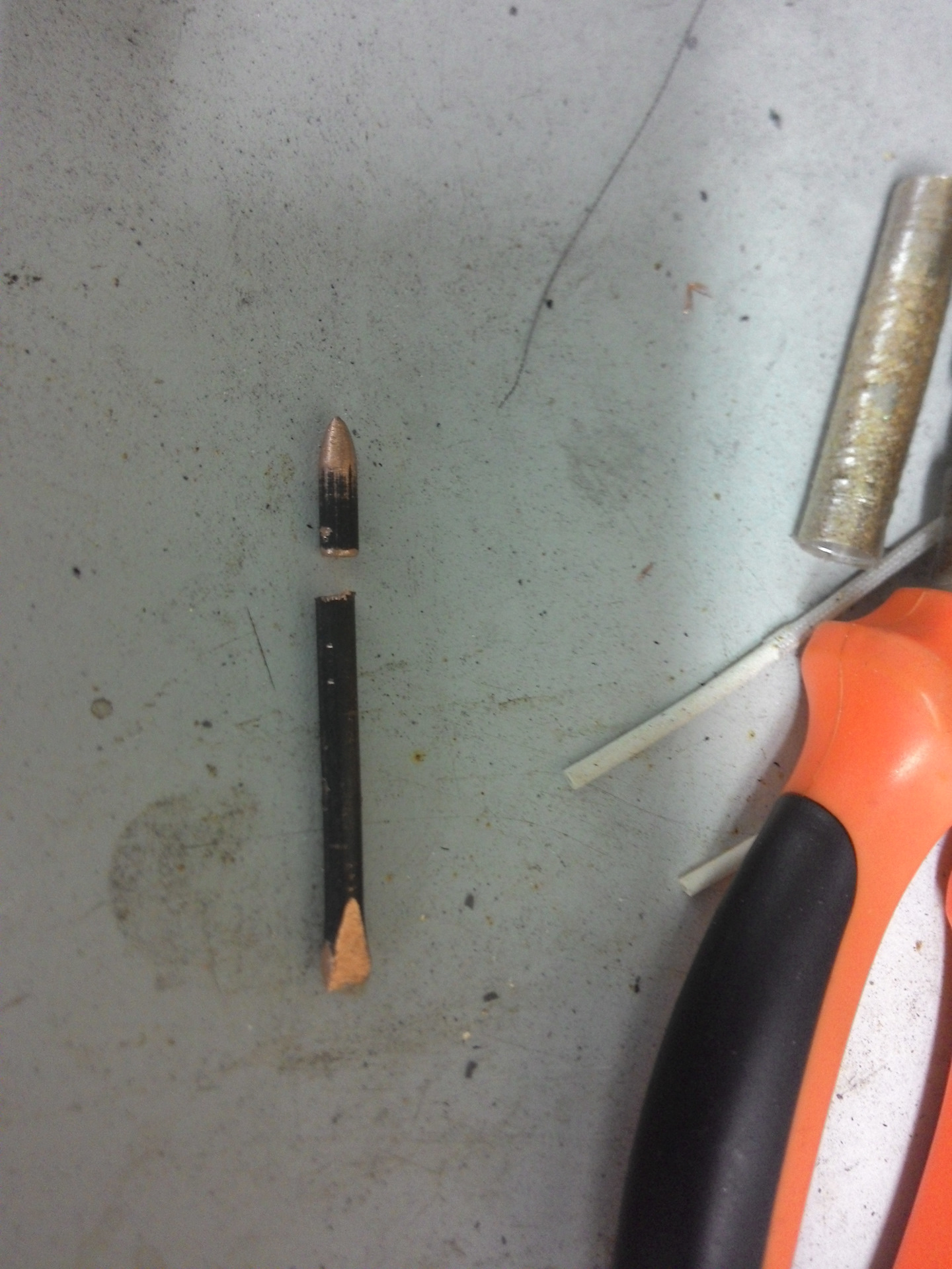

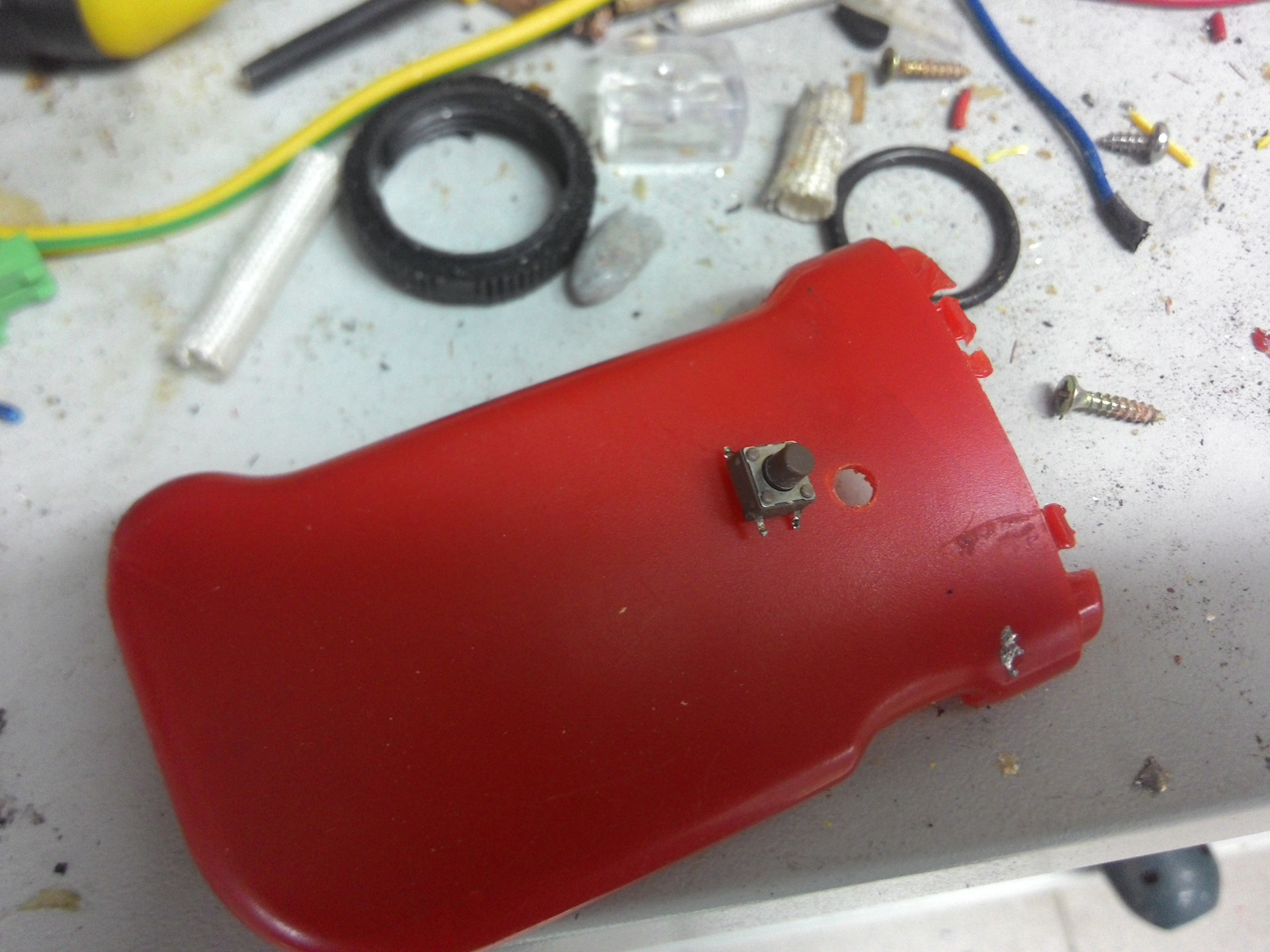

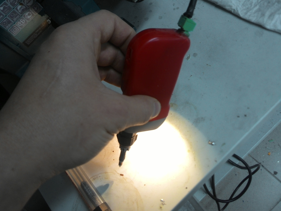

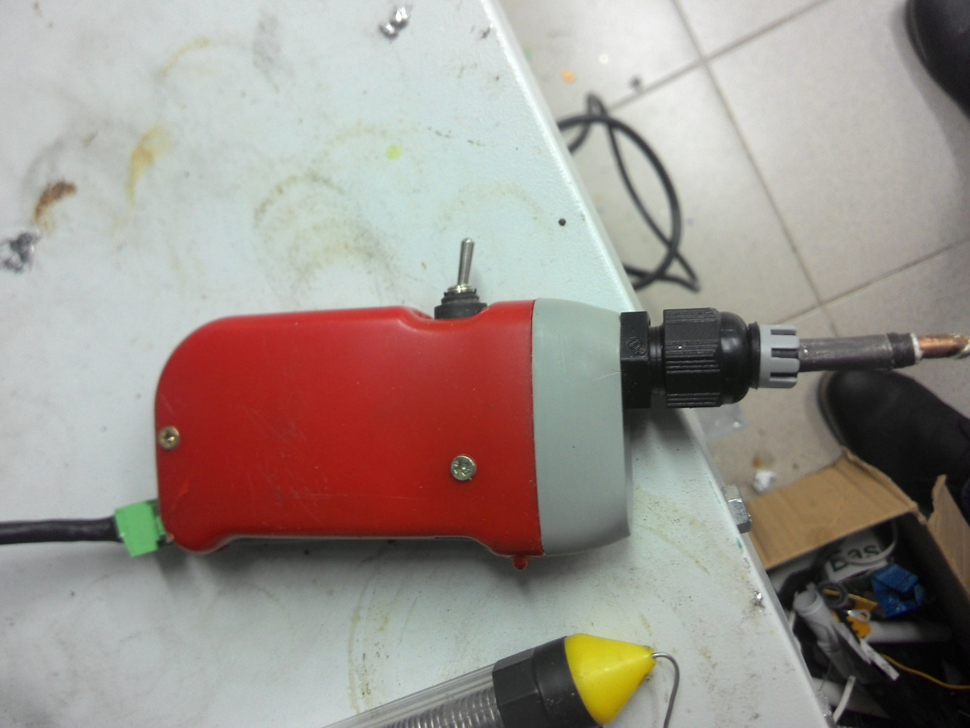

Решил сделать паяльник да не простой, а аккумуляторный ! ))Понадобится :нихромовая нить от старого паяльника; жало; провода;кнопка;выключатель;три аккумулятора по 1200 миллиампер ;разъем для зарядки; usb кабель;корпус от фонарика ;пластик .
Греется секунд 20 . Все работает отлично))

я думаю нет смысла сравнивать кирпич на батарейках который 10 минут работает и 3-4 часа заряжается, и девайс который заряжается за 30 секунд и работает полчаса…
Автор пишет о 2.5 часах работы.
посчитай емкость батарей и время работы, высчитай мощность паяльника, посмейся…
хотя я слабо верю в такую автономность… мне для хоть какой то маломальски вменяемой работы с свинцовыми минимум 40 ватный паяльник надо, все остальное я без усмешки рассматривать смысла не вижу… даже 40 ватным толстые не пропаять как надо… теплоемкости не хватает…
3 батарейки последовательно по 3.7 вольта пусть будет около 11 вольт, чтобы сделать 40 ватт ток будет пусть 3,5 ампера… емкость акб 1200… в самом благоприятном случае хватит на час… но тут есть нюанс) последовательно соединенные акб такого тока не выдадут, надо параллелить, а будет не 11 а 3,7 вольта, и ток нужен будет около 11 ампер, что все равно не выдадут 3 параллеленые батарейки… это физика, к сожалению… так что автор сделал пукалку ватт наверно на 10… ей только волоски паять… автомобильные по 2,5-4 квадрата он в жизни не запаяет… а и еще медные жала обгарают… а тут даже не потемнело, ощущение что залудили другим паяльником…
а еще он написал что греется секунд 20… ну для этого он и должен быть где то ватт на 40… при том что должен быть с керамическим нагревателем, а не с нихромовым каким то там…

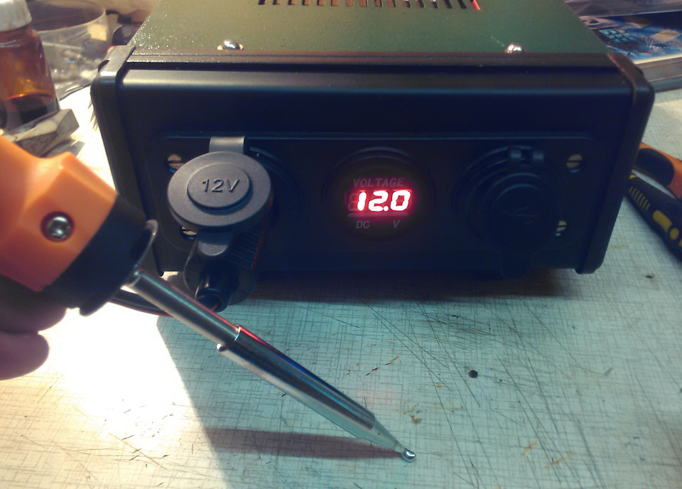

Автономно паять очень удобно. Себе сделал БП на основе аккумулятора от UPS и от него запитываю 12В паяльник с Али. Пока нареканий нет)
Круто!
Я доволен. 5Ah аккумулятора хватает и попаять, и устройства позаряжать, а если электричество вырубит, то можно USB LED светильничек воткнуть. Ну и на морозе аккумулятор от UPS достойно себя ведёт)
Неужели, действительно, не понимаете разницы
между параметрами аккумулятора — отдаваемым током и емкостью ?
1200 мА час — это емкость аккумулятора.
А ток КЗ может достигать 10 и более Ампер.
Норм зёма)))
На сколько времени хватает аккумулятора?
Откуда столько свободного времени на такую хрень?
Вот как должен звучать вопрос :)
Хех))))Не хрень, а необходимый для меня девайс ))
vgik660
Хватает на два с половиной часа работы .
