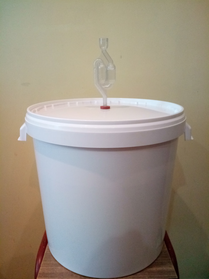

Емкость для брожения с герметично закрывающейся крышкой и отверстием под гидрозатвор — 350-400 руб, если покупать. А так в чем только люди не бродят))

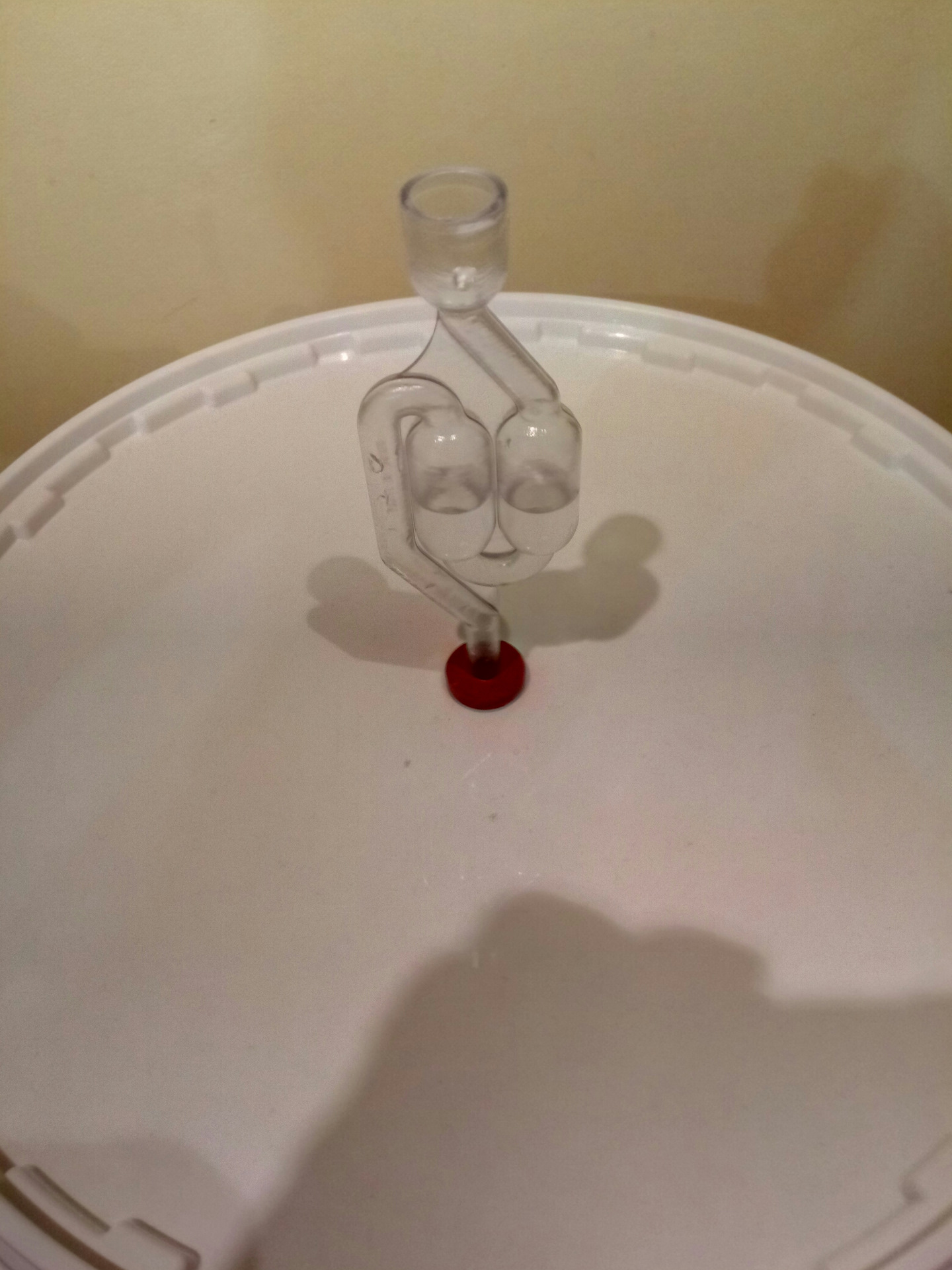

Гидрозатвор — 180-250 руб. Можно замутить систему трубок и банок абсолютно бесплатно.

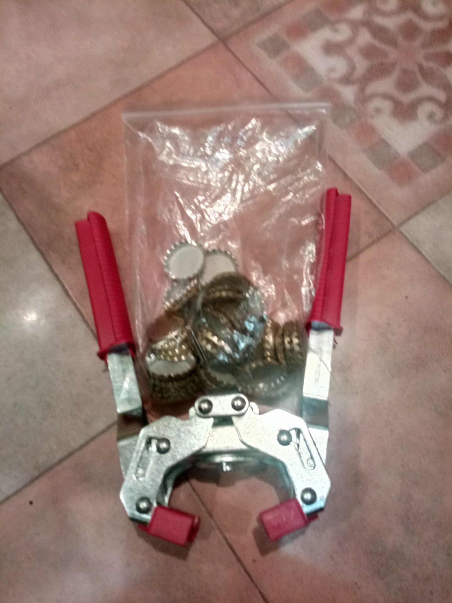

А можно на собирать обычного стекла пивного и купить машинку для укупорки и кронен пробки.

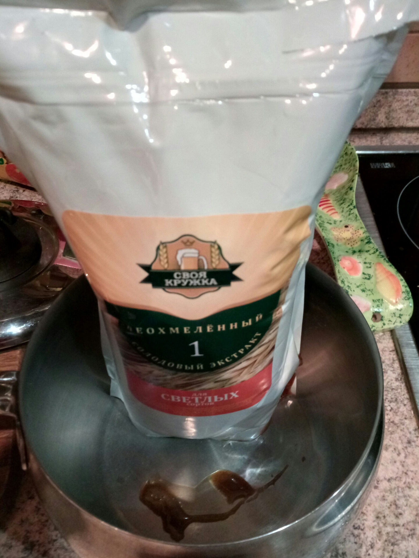

рассказывать буду коротенько на примере набора "Своя кружка"
Давно я хотел попробовать "нашего производителя". В плюсах дешевизна. В минусах, то что наш производитель так и не научился запечатывать результаты своего труда. Через месяц хранения упаковка вздулась. Ну да ладно, поскольку набор с неохмеленкой мне все равно варить. И так в наборе
Ну и поскольку наш производитель в два раза дешевле по цене решил вместо декстрозы взять еще их же неохмеленки для светлого пива.
Готовя пиво из охмеленных экстрактов в светлое я добавляю декстрозу в темное коричневый сахар.

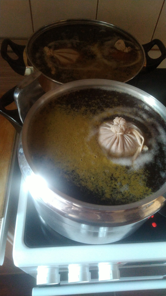

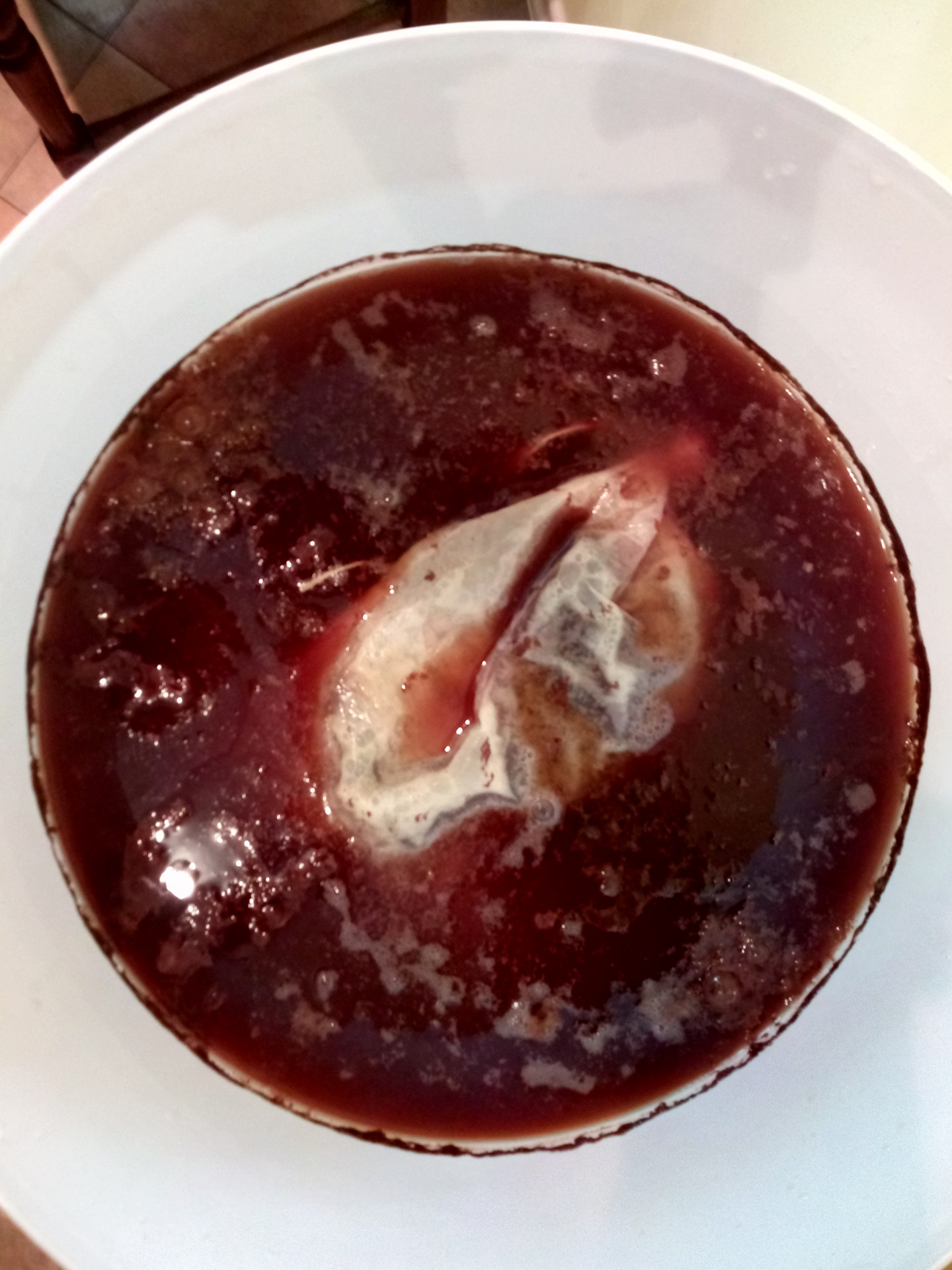

Этап первый налил в кастрюлю воду, добавил неохмеленку, поставил закипать. Кастрюлю предварительно дезинфицировал раствором деохлора (необязательно). После закипания добавил хмель1 в мешочке.

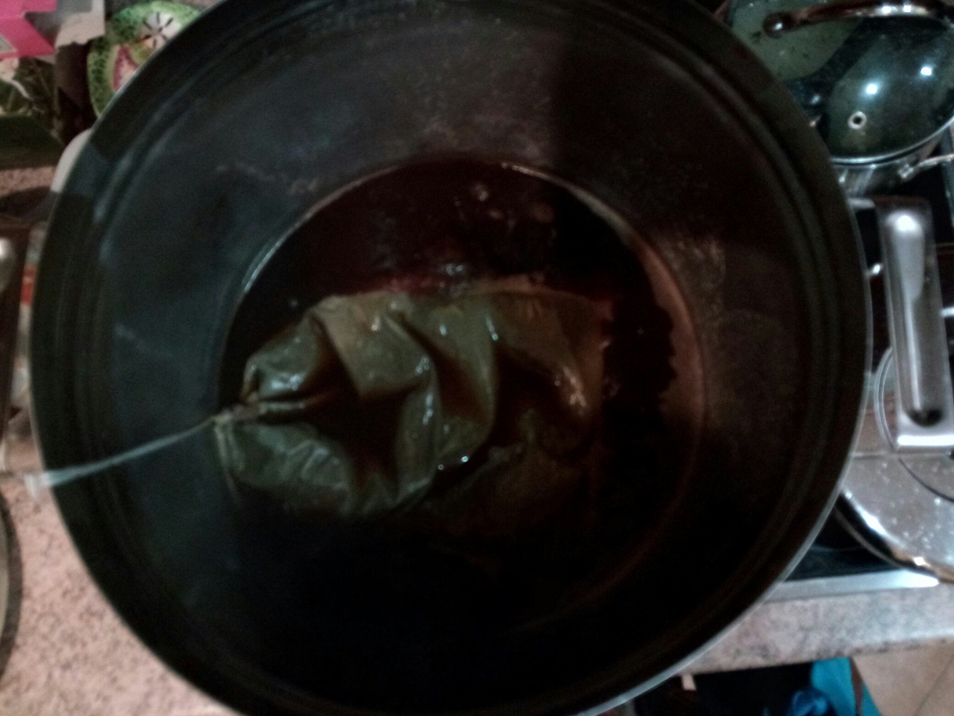

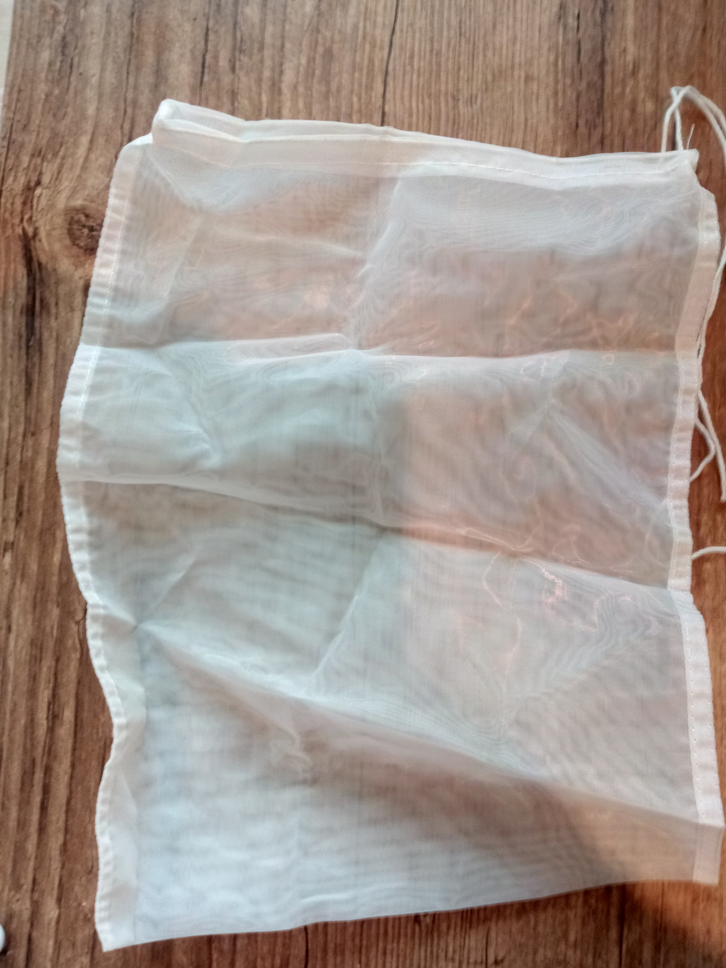

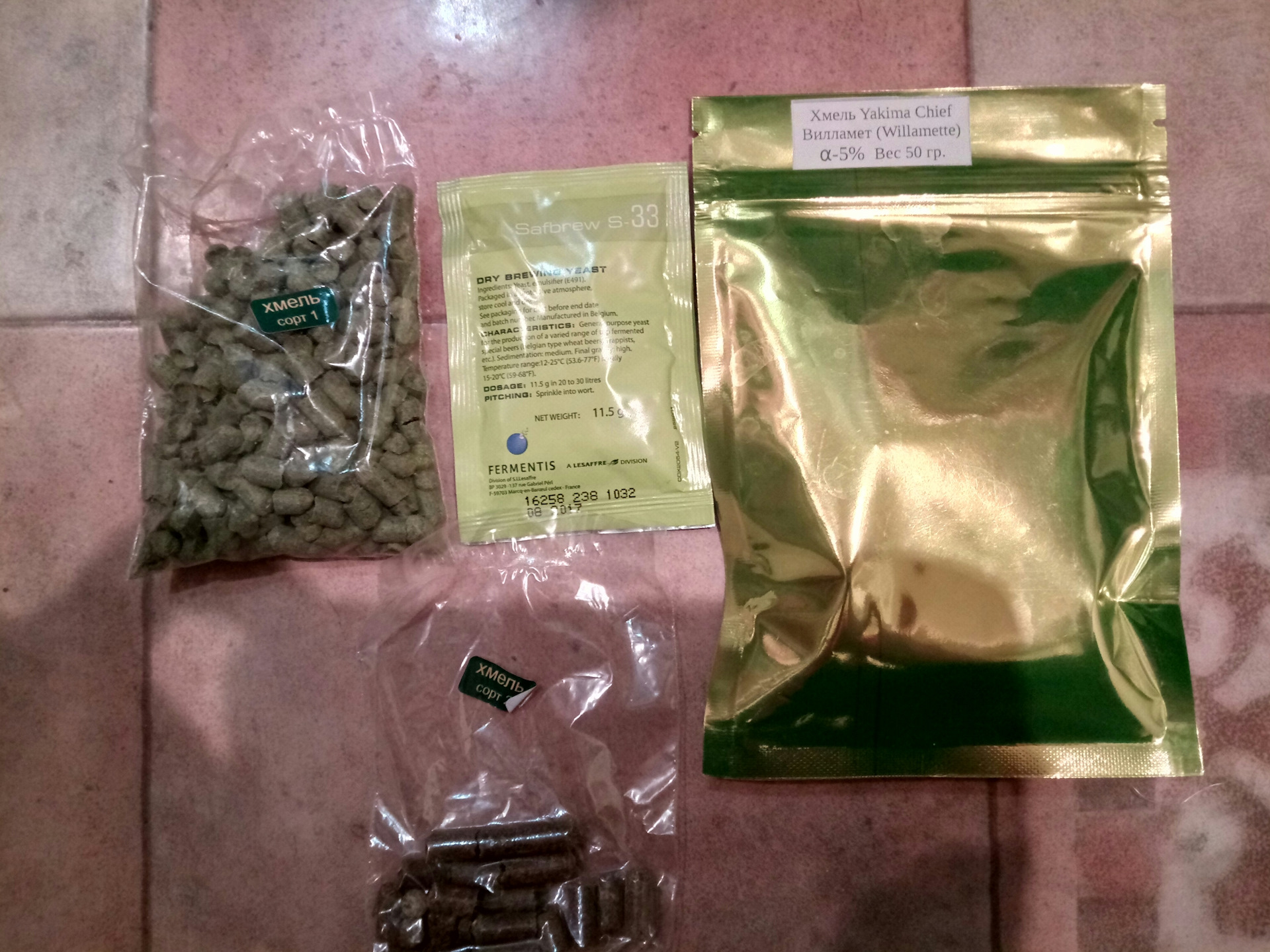

За 5 минут до конца кипения хмель2 то же в мешочке. Кипятил час с небольшим. Производитель рекомендует 60-90 минут. А потом т.к. чиллера у меня нет в ванну охлаждаться.
В случае с охмеленным солодовым экстрактом кипятить не обязательно декстроза растворяется в теплой воде и добавляется к сиропу охмеленка и сразу этап 2
Этап 2. Наливаем холодную воду в емкость для брожения. Емкость для брожения предварительно дезинфицируеся (обязательно) Холодную для того чтобы уменьшить начальную температуру сусла. Добавляем то что сварили или растворили
Засыпаем дрожжи не перемешивая
и накрываем крышкой с гидрозатвором.
Ну и ждем около недели пока сбродит. В это пиво по окончании активного брожения уже через 1.5 суток добавил еще 25 грамм хмеля в мешочке на сухое охмеление. Что очень мало и не заметно особо во вкусе и аромата, по мне так на 20 литров и 40 грамм мало. В следующий раз положу грамм 100 в самом конце вторички.

Этап 3. Розлив. Когда гидрозатвор "встал" открываем бак и аккуратно снимаем пиво с осадка можно специальным сифоном, я же это делаю обычной гибкой трубкой из магазина для аквариумистов)) и разливаем в бутылки. Бутылки стерилизовать (дезинфицировать) в обязательном порядке. На карбонизацию добавляю ложку обычного сахара на пол литра. Лью в ПЭТ, стекло с бугелем и обычное стекло. Сахар добавляю в сухом виде на дно бутылки. Бутылки встряхиваю, чтобы сахар разошёлся.
Карбонизация (насыщения пива газиками) в тепле это где то неделя, ну а потом выдерживать в прохладном месте, чем дольше тем лучше. Многие сорта выдерживаются не меньше месяца, а некоторые становятся хороши только через пол года. Вот собственно и все. Всем хороших выходных

Тоже "варю" пиво, но 60-90 минут варки хмеля, это жестко, всё улетучиться из него, странная рецептура однако (в среднем 15 минут предел, а лучше вообще сухое охмеление)

Собственно ёмкость для брожения, приспособа для переливания, бутылки, средство для дезинфекции, я пользую деохлор. Ну и конечно сам набор.
Ёмкость как я понимаю это ведро с герметичной крышкой и бульбулятор сверху? А объем какой?

Да я вроде написал))) отдельный обзор думаю не нужен, дополню вечером сегодня завтра эту запись, а так по сути все так и есть, у меня ёмкости по 30 литров, у Акордыча литров по 80 наверное если не больше, но для маленькой кухни 30 литров вполне достаточно, чтобы заварить банку консервов. А если процесс захватывает начинаешь обрастать всякими приспособами
