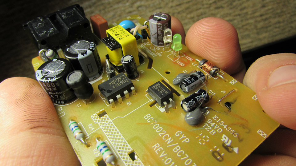

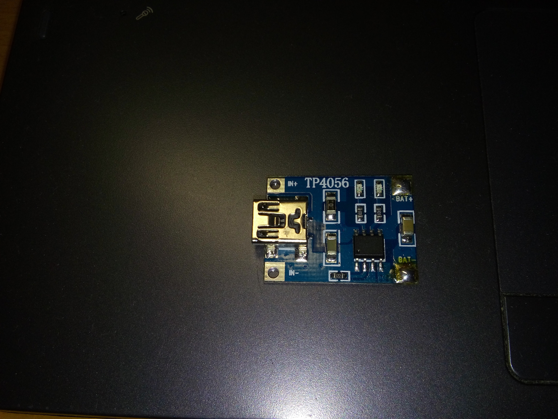

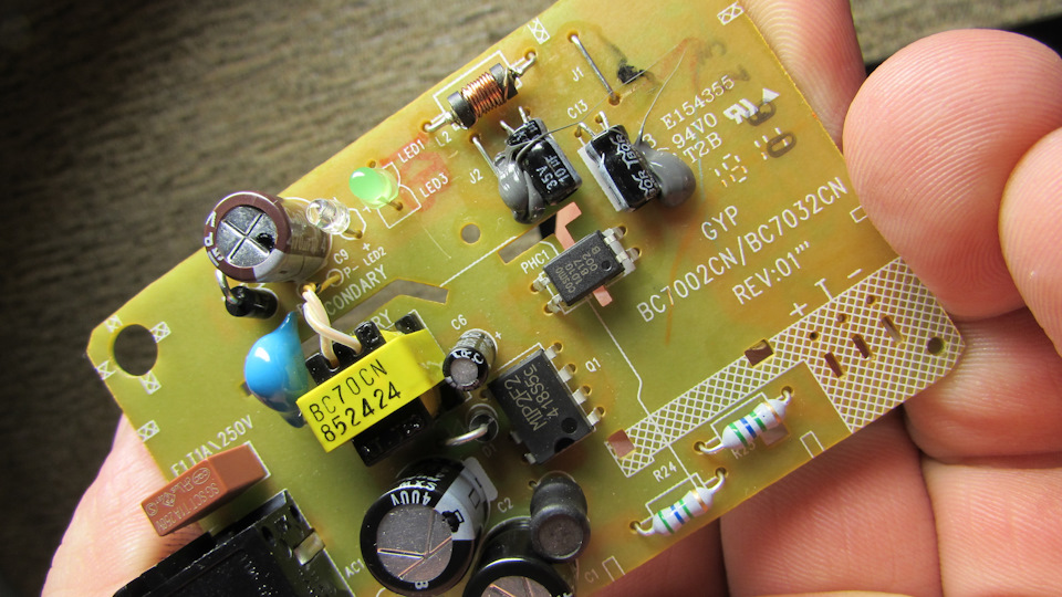

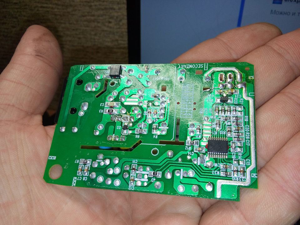

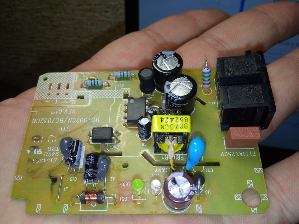

Всем привет, в этой статье постараюсь ответить на вопрос в заголовке.
Имею фотоаппарат Сanon sx510
имею родную зарядку от этого фотоаппарата
Но весь косяк в том, что аккумулятор можно заряжать только от сети 200в.
Это конечно удобно дома, но в путешествии, на рыбалке или даже просто на прогулке зарядить аккумулятор нет возможность.
Конечно USB зарядку для такого аккумулятора можно купить, но зачем если можно сделать самому.
Сильно много писать не буду (более подробно, смотрите видео). Вообщем смысл в том, что я выкинул родную плату и заменил ее на
Теперь я могу заряжать у
аккумулятор фотоаппарата от любого USB порта.

Как ниже писали, испорчена родная зарядка. Теперь требуется дополнительное питало, чтобы зарядиться от 220. Жесть!
На фото плохо видно, какой емкости родной аккумулятор? Про правильный ток зарядки кот-то подумал?
Я незнаю как у вас, а у меня дома usb портов больше чем розеток, 6 в компе, 3 в ноутбуке, 4 зарядных от смартфонов и т.д. Емкость аккума 1000mAh ток заряда в 1А, который дает контроллер вполне норм.
Несколько лишних раз преобразовывать энергию — не самый эффективный метод.
1 раз преобразуется с 220 переменки на 5 постоянки и какая разница где во внешнем блоке питания или во встроенном. Контроллер только контролирует, при достижение нужного напряжения на аккуме он его отключает.
Ну конечно. А на литий прямо 5В и подается.
4.2в. Я не понимаю, в чем проблема то. Обьясните мне дибилу где тут лишнее преобразование. Здесь тоже самое, что и было только блок питания теперь снаружи, все.
внутренняя плата должна с 220 понижать до 5 или тому подобного.

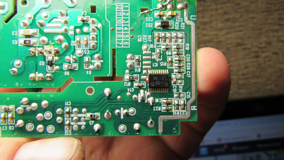

надо было просто найти эту цепь и впаяться туда.
Можно и так, но я решил, что для меня проще вот так.
странное у вас представление о простате.
Поверьте так проще, во первых без схемы довольно сложно найти нужное место, это не китайский шерпотреб, а во вторых не хотелось плату портить уверен она мне пригодится еще.

самый нижний конденсатор на сколько вольт?
яб попробовал туда 5 вольт подать и посмотреть на реакцию)
Я что то даже не думал об этом.

Я погуглил немного. С родной платой не получится, люди пытались.
яб тогда наверно нашёл зарядник на 5 вольт. И сделел симбиоз.
Всяко лучше.
Не лучше. Все равно плату родную убирать как никрути. Смысл весь в том, уити от зарядки от сети.

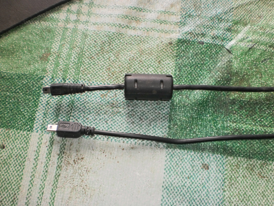

но есть ещё разница в проводах, они могут не подходить от другой техники,
я тка себе мини регик спалил,
шнур то фотика подключил к регику и сгорел,
а шнур от регика к фотику тоже не подходил
Шнур стандарта mini USB какой то другой туда врядли сунешь.
ну есть вот 2 шт,
один с головешкой, другой просто шнур,
разъёмы одинаковые
Эта "головешка" это просто фильтр в виде кольца из феррита, больше я уверен они не чем не отличаются.

Даже если что то пойдет не так сгорит только контроллер заряда (стоит 14р на али) аккумулятору не чего не будет.

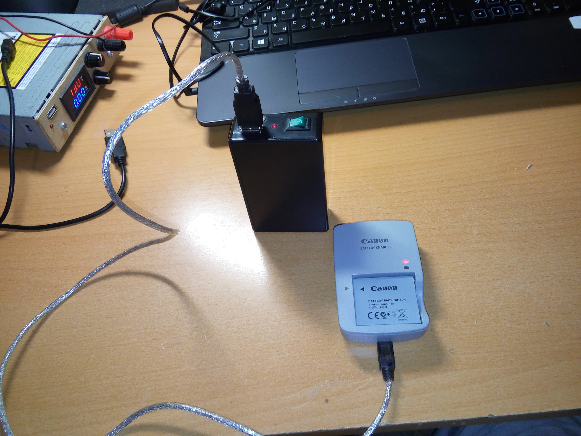

То есть теперь от 220 не зарядить? Встречный вопрос, зачем ломать родную зарядку если можно купить готовую?
Берешь зарядку от смартфона и заряжаешь.
только если так, правда с моим смартфоном это не прокатит (сильно древний)
MaksimRom
Заче иметь две зарядки? Если usb в каждом углу.
от юсб же дольше заряжается или нет?
все зависит от емкости Аккума.
MaksimRom
Родная плата давала ток 700mA, я заряжал от повербанка ток 1А чуть меньше 2-х часов. Если от ноутбука заряжать там ток 0,5А медленнее получится.
