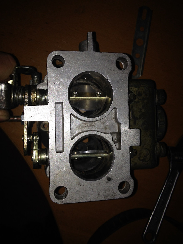

Всем добра! Хочу развеять миф о синхронном открытии двух заслонок на газ- 24 с двигателем 24д на 126- ом карбюраторе. Сделал я эту ерунду… Ощущений никаких! Возможно, немного на холостых отзывчивей на нажатие газа стала. Возможно, немного приёместей. Заостряю внимание: ВОЗМОЖНО! Никакого эффекта Вау! я не заметил. Скорей всего банальное самовнушение, как у многих на установку нулевика, или прямоточного глушителя.Вернул всё на свои места, прокатился и… разницы никакой) Эта запись не претендует на звание аксиомы, но тем не менее не ждите чудес от стокового мотора) Удачи на дорогах! Возможно. кому- то пригодится))

А чтобы это дало эффект обе камеры должны одинаково работать
я на снятом карбюраторе также засунул болт в эту планку. Тебе это ничего не даст потому что болт не дает раскрыться первой камере

Я привел неопровержимое доказательство в виде фото. Ты был прав так как у него делать не то что не правильно, а во вред
Ну во первых, все заморочки с синхронными карбами на 24Д/402 начались на почве попыток заставить двигло крутиться и тянуть после 3-3,5 тысяч об/мин, а так же отодвинуть "естественную" отсечку на 4-5 тысячах, которая наступает из за убогой геометрии впускных каналов головы, вся соль синхронников с бОльшими диффузорами — отсутствие эффекта бутылочного горлышка на оборотах выше средних
Во вторых, просто засинхронить стоковый карб с последовательным открытием заслонок в принципе особого прихода дать не может, по простой причине — вторичная камера и ее составляющие на низах толком работать не будут, потому как сочетания жиклеров и диффузоров подобраны под расходы воздуха и разрежение на впуске на оборотах открытия этой самой вторичной камеры.
В третьих, установка синхронника вполне себе может сделать тягу на низах похуже чем на стоке, но это с лихвой компенсируется лучшей отзывчивостью и более резвым набором оборотов, и не замечается из за изначально тракторного и скорее даже избыточного момента нижневальных четверок ЗМЗ на низах
В четвертых, двигатель двигателю рознь, то, что на одном 402-м дает приход может особо ничего не дать на другом и, в случае с ЗМЗ, такая вещь как карб уж точно должна для получения максимального эффекта отстраиваться под конкретную машину и ее владельца.

Так это что, стоковый 126Г, с диффузорами 24/24 ? Ну и откуда там взяться эффекту ? Эффект будет один — жор бензина, как в стоке при постоянной тапке в пол… Такой вариант сначала стоял на "Москвич-408", никакой серьёзной разницы в динамике не было, а расход — больше, поэтому впоследствии на него и стали ставить 126П с последовательным открытием (предка 126Г).
Это называется "слышу звон, да не знаю, где он" (вероятно, не на стороне автора, а у тех, у которых он вычитал про это). Люди ставят синхронные 126-е и 135-е карбосы с диффузорами 27/27 (и соответствующим подбором жиклёров и т.п.) — вот там да, появляется эффект, и отнюдь не иллюзорный. Конечно не надо ждать чудес от нижневальной четвёрки, но до уровня динамики стокового 406 она доводится достаточно непринуждённо.

На сколько помню на К126Г диффузоры меньше чем на К126 с синхронными заслонками. Поэтому да, вы ни чего не изменили. Эффект точно такой-же как при резком нажатии газа.
