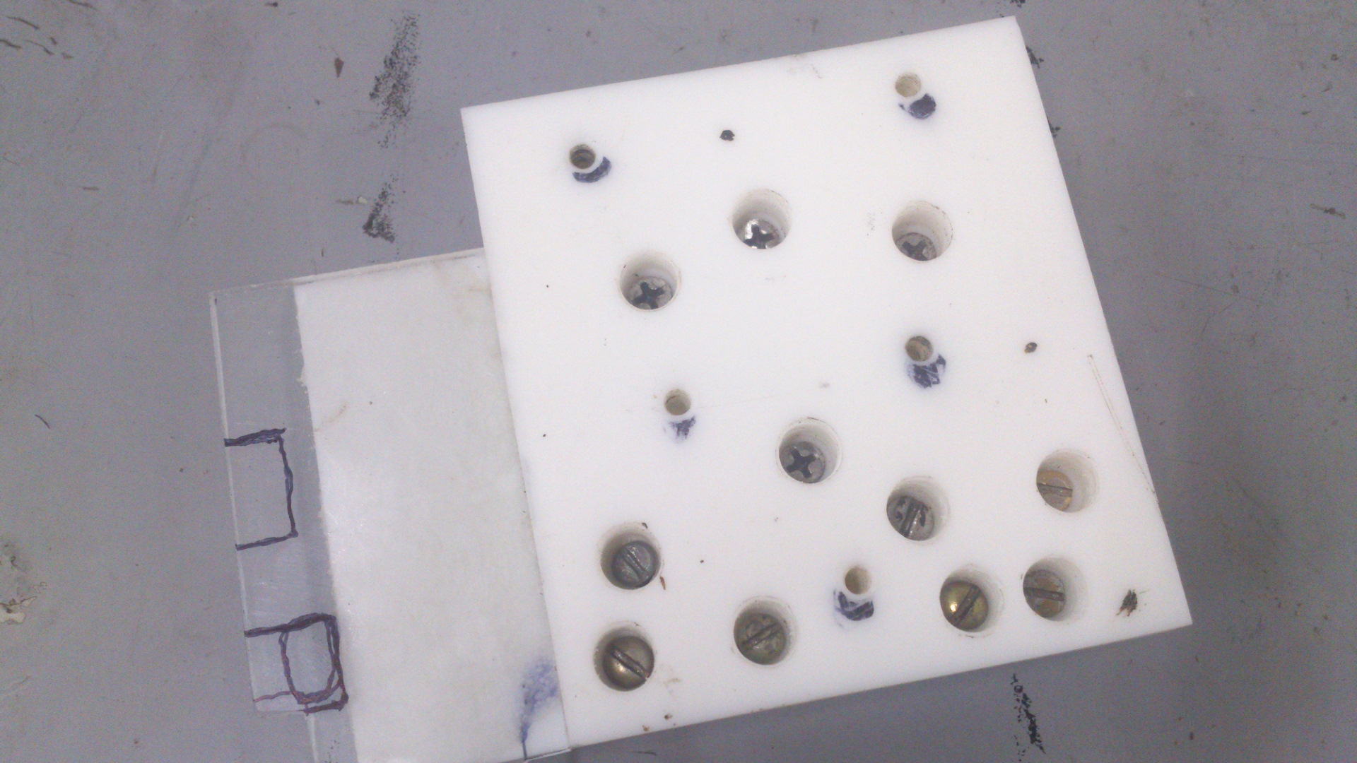

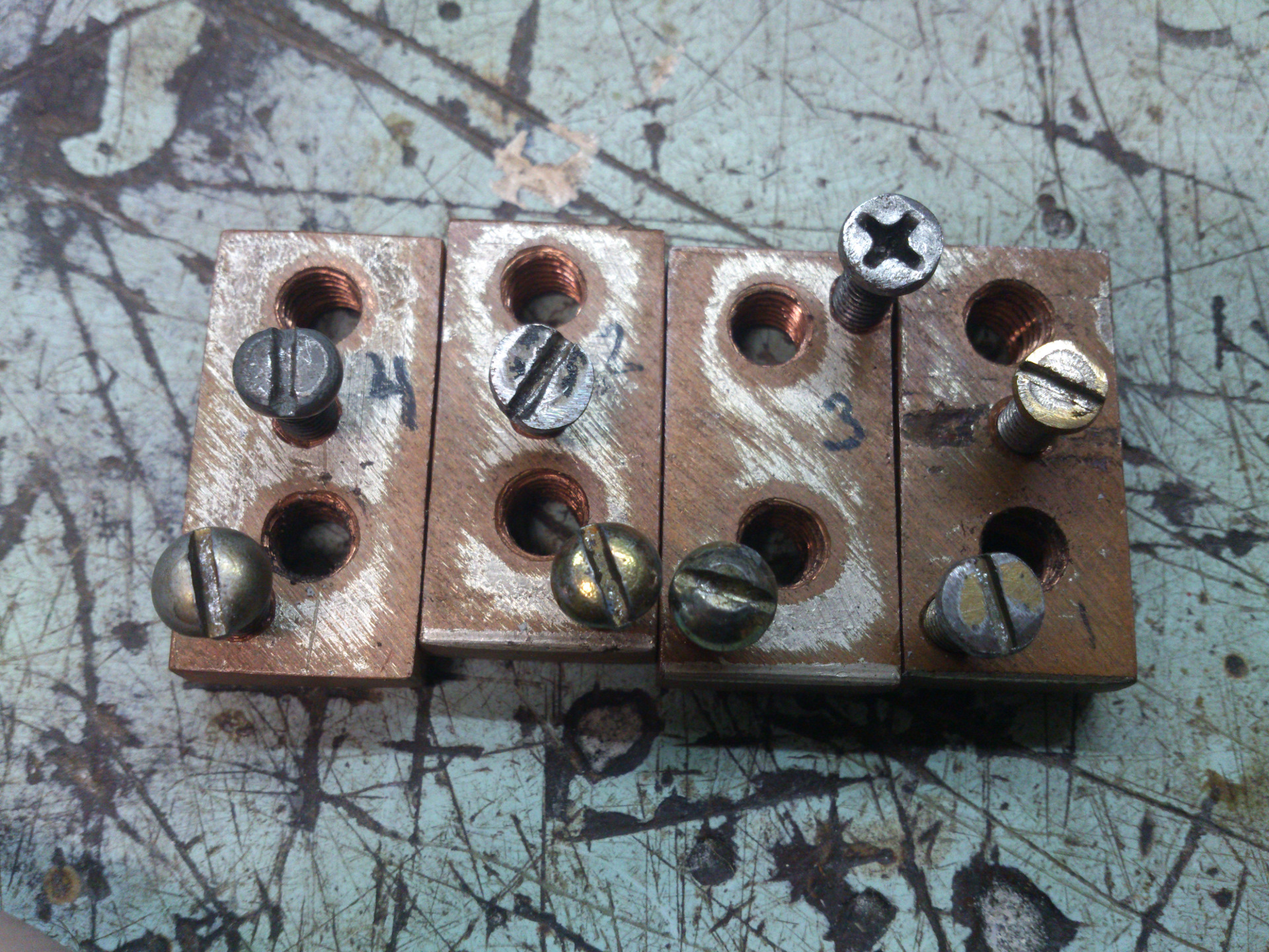

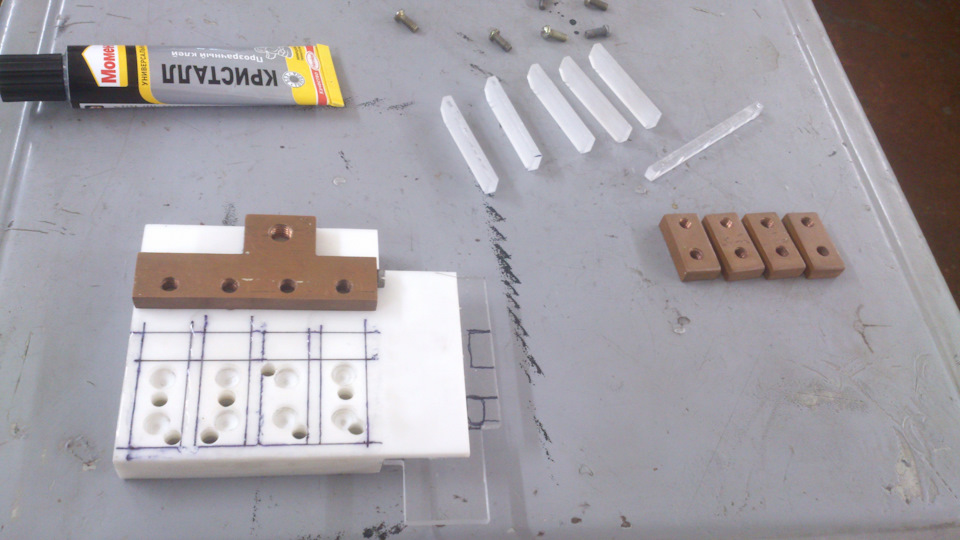

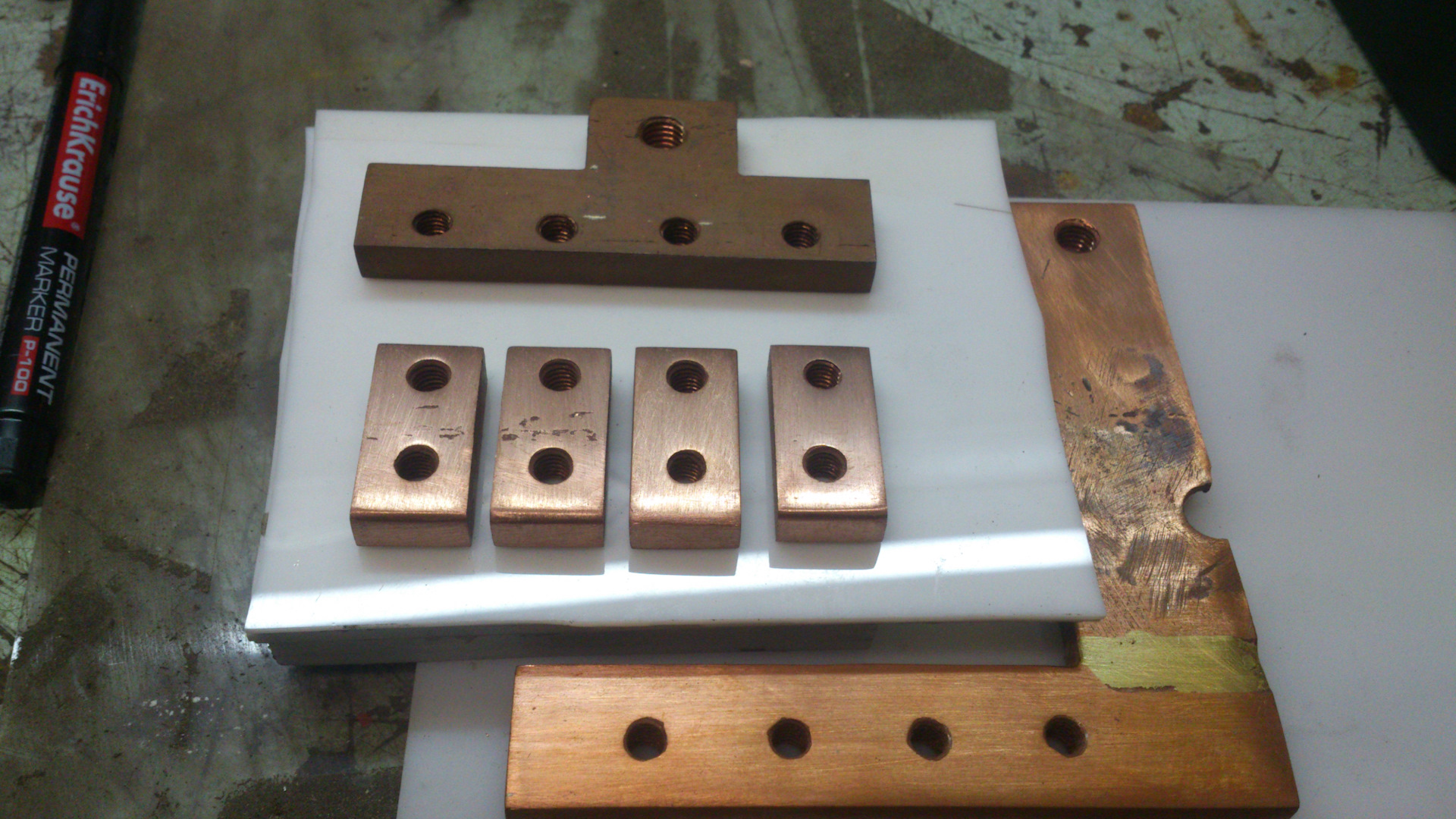

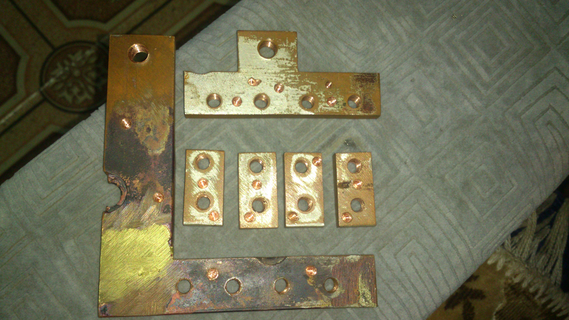

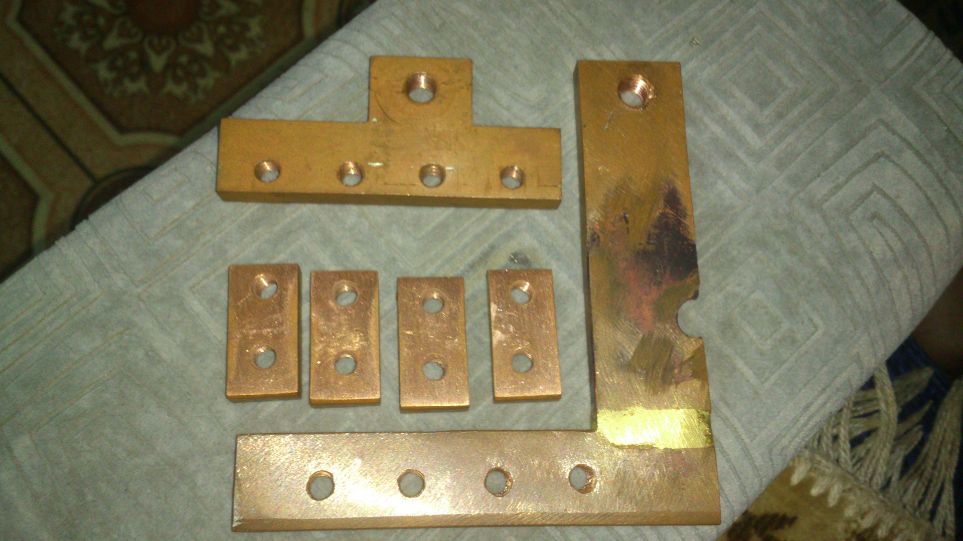

Процесс начался с поиска меди, либо шин, либо огрызков листа…
В нашем городе, в специализированных магазинах шин толщиной более 5 мм я не нашёл, видать не пользуются особо спросом… На местной барахолке нашел подходящий кусок, но ушлый мужЫк запросил за него нереально дорого! не помню точно, но по моему около 50$… Было расстроился, дабы понимал что искать больше особо негде… Но вот в один прекрасный день удача улыбнулась мне в этом плане: на работе, на стоянке отработавшего свой век оборудования наткнулся на электрический паровой котёл со шкафом управления… Приоткрыв дверцу увидел там контактор величиной с ламповый телевизор, над которым гордо и одиноко красовался автомат, ампер на 400-500…
Быстренько сгоняв за инструментами извлёк его на свет Божий и принялся быстренько дербанить, добираясь до самого нужного! через полчаса у меня были 6 кусочков шин, изогнутые по форме задней стенки автомата с кучей дырочек от креплений и дугогасящих камер… Но это было гораздо лучше, чем совсем ничего!

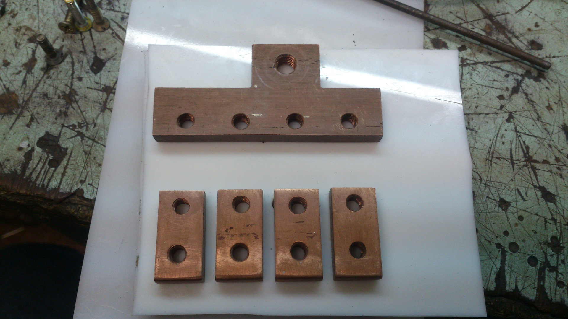

Приволок всё это богатство в цех и принялся высчитывать размеры нужных мне кусков… После вооружившись эл.лобзиком принялся за дело…
Через 2 минуты сломав два имеющихся полотна (либо полотна не для мягких металлов, либо убитый лобзик, либо я — рукожоп))) пришлось дорезать всё ножовкой по металлу))) Сказать что я зае***ся — ничего не сказать… Но, обратного пути для меня уже небыло!))) Порезав и частично грубо обработав кусочки принялся за сверление и нарезание резьбы… Тут в принципе описывать нечего, результат на фото:
Это были кусочки которые "после" предохранителей… Предохранители кстати изначально планировал miniANL, т.к. ANL уж очень огромные и с бешенными токами, которые для моего среднего проекта в принципе не потребуются… Далее тем же способом выпилил кусок "до" предохранителей…

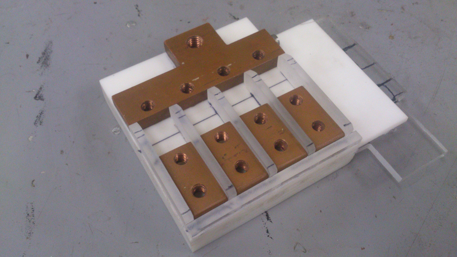

С минусовой шиной оказалось сложнее… По задумке, которая бережно хранилась и постепенно дорабатывалась в моей голове, она должна была быть Г образной, но размеры шинок с автомата не позволяли вырезать её цельную… Пришлось обращаться к нашему холодильщику, который за огромное, человеческое спасибо спаял мне два нужных куска строго под 90 градусов! В итоге получились вот такие заготовки:

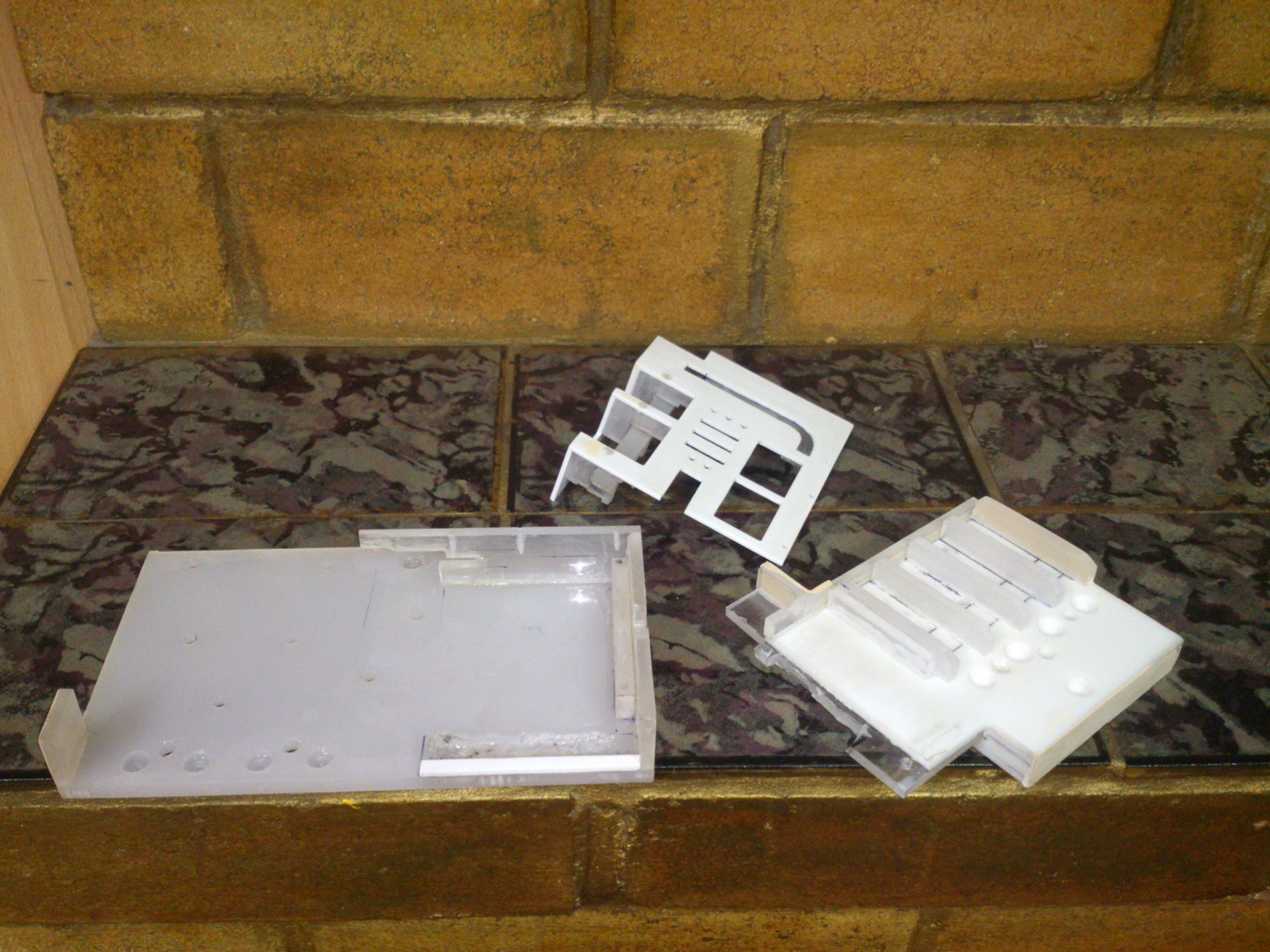

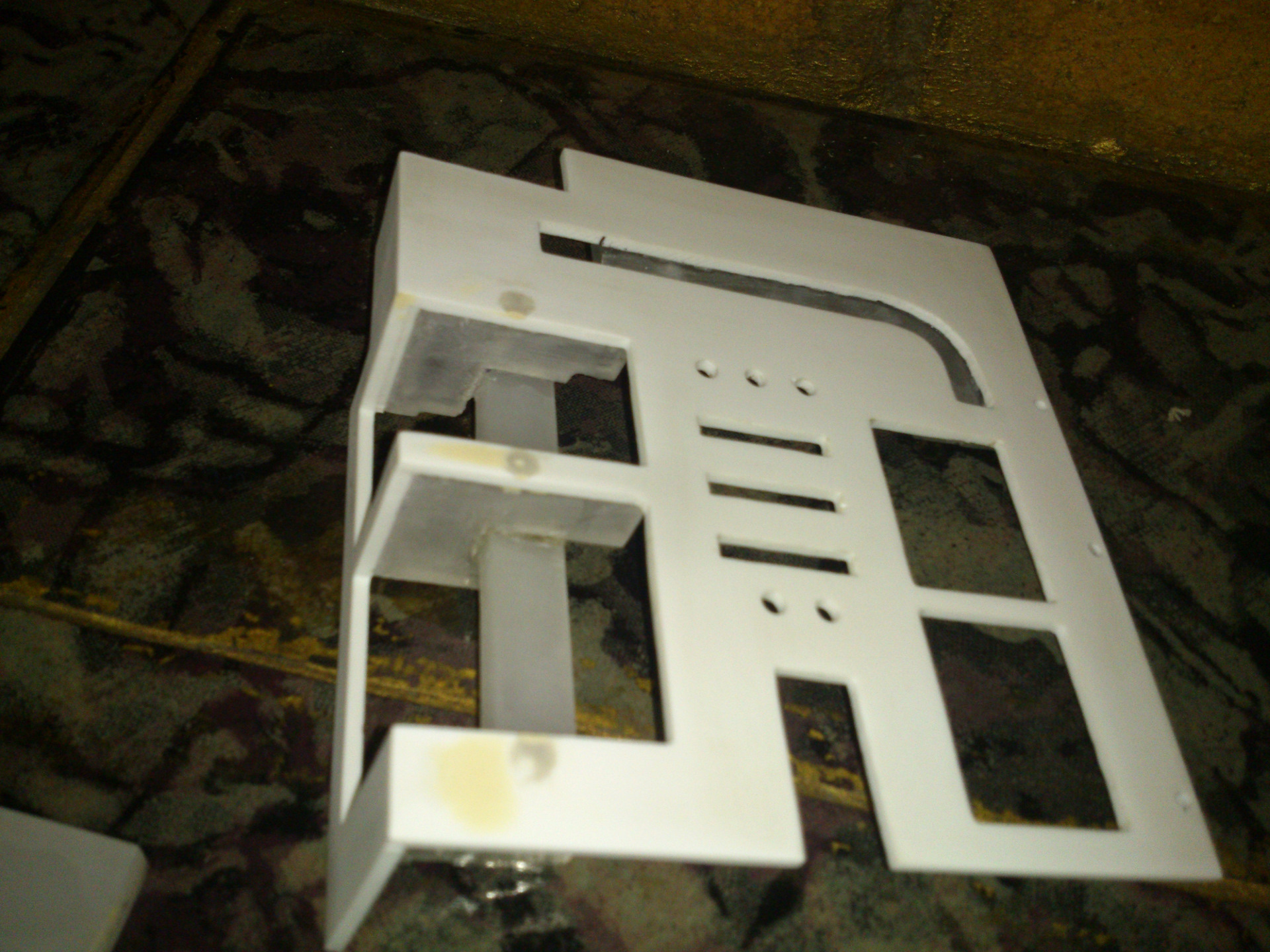

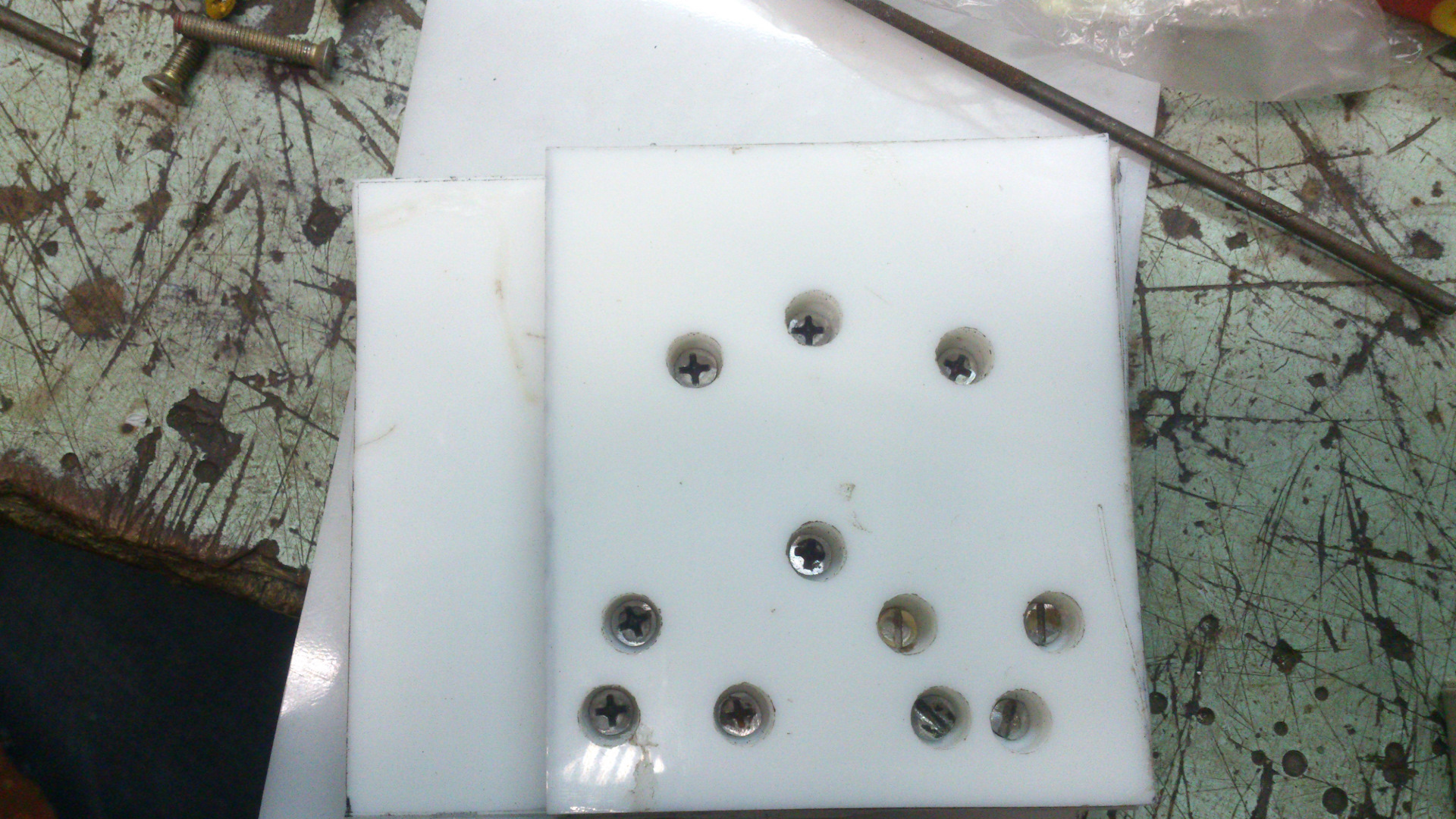

Далее шла очередь корпуса… Оговорюсь сразу, что никаких размеров и чертежей у меня небыло и быть не могло… всё собиралось исключительно по картинкам "будущего" из головы… Всё клеилось, точилось, пилилось, сверлилось, подгонялось, снова клеилось…
в итоге вот

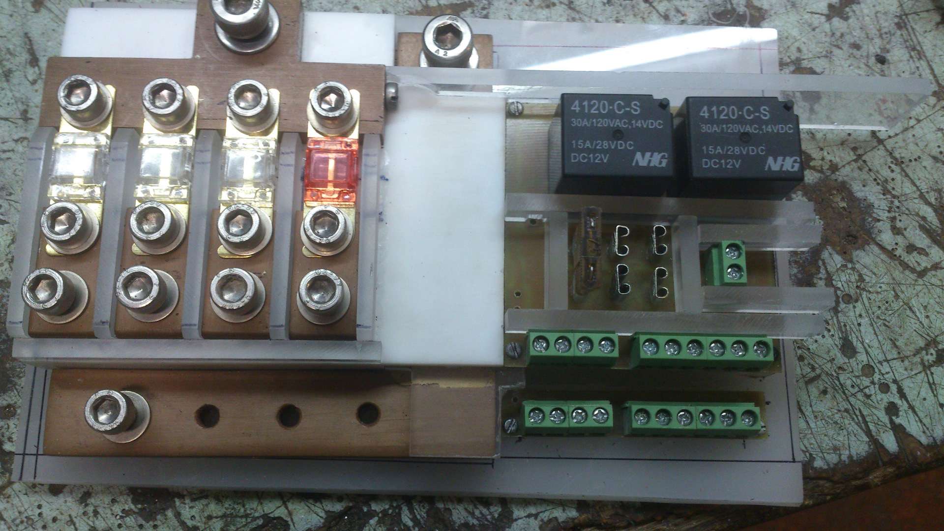

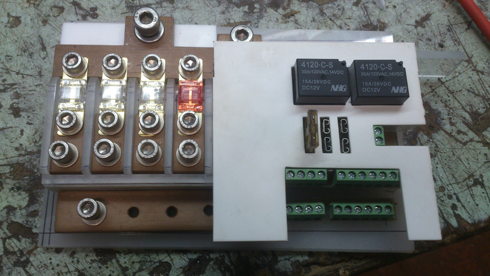

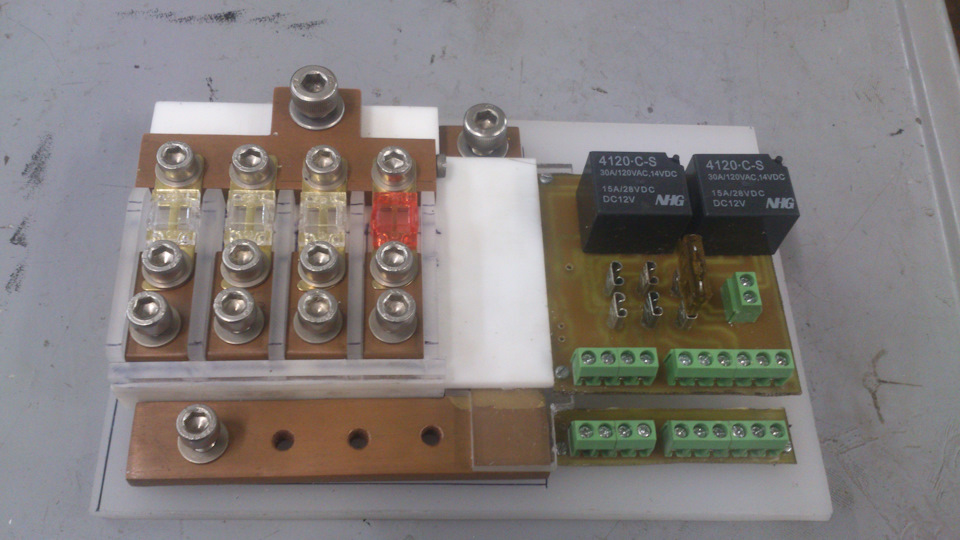

Дальше возникла идея внедрить в туда же, плату управления внешними вспомогательными устройствами, вроде куллеров охлаждения, вольт/амперметров, активных кроссоверов, подсветки всей "красоты" и прочего… Фишка была в том, что включаться будет всё это от сигнала с проводка "remove" с ГУ, точнее 4 пары с него, и еще 6 по аналогичному сигналу не важно откуда, хоть с кнопочки, хоть от зажигания…
Выдумано — сделано! Плату делал всем известным методом ЛУТ, рассказывать особо нечего, реле на 15А с блоков автосигнализации, винтовые разъемы с приборчиков (в моём случае с ТРМ-ов)… Гнезда для предохранителей делал из разъёмов "мама", впаивал напрямую в плату… Дальше опять всё клеилось, точилось, пилилось, паялось, сверлилось, подгонялось, снова клеилось…:
Далее стала задача объединить всё воедино, и придать всему "товарный" вид, который ну никак не хотел появляться без всё тех же заветных "клеилось, точилось, пилилось, паялось, сверлилось, подгонялось, снова клеилось…"… Кстати идея ключика была повзаимствована именно с той статьи, описанной в начале… Под ключом магнит с жесткого диска… К
Апосля — Покраска! Финишная прямая… Красилось всё частями, точнее разбиралось, красилось и собиралось… Кстати, в процессе зашкурил и полирнул как смог медь… Дело в том, что шины изначально были все в каких то непонятных порах, трещинках и раковинах… Вообщем убрал то, что убралось…

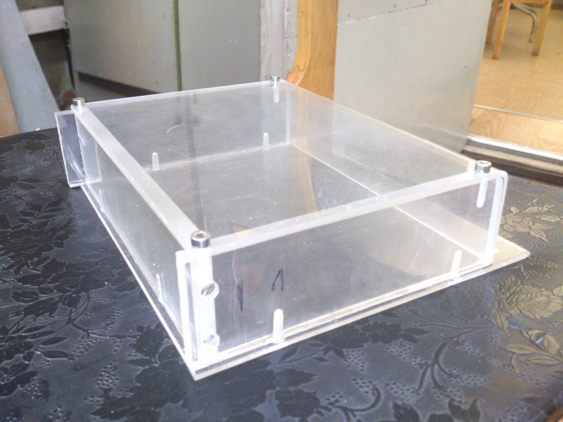

Далее — окончательный корпус, в которое поместиться всё ранее изготовленное… Собирался из оргстекла толщиной 7мм (кроме дна и крышки)…
Далее она тоже окрасилась в чёрный мат и… Результат)))
В итоге имеем вполне работоспособную и внешне красивую штуковину:
Вход питания: +/- КГ50 (0 по AWG)
Выход питания: 4*КГ25 (или менее) (4 по AWG) защищёнными предохранителями miniANL (наверное удивились, если бы их небыло:))
— (минус(масса)) общая шина 4*КГ25
Выход вспомогательного питания: 4 зажима +/- 1,5мм2 питающихся через реле от основных шин +/- от сигнала с ГУ (дублируется свечением зеленого светодиода) через предохранитель, наличие напряжения на котором сигнализирует красный светодиод. И 2*3 зажима с аналогичными характеристиками и управлением…
Ну вот вроде бы и всё… В целом результатом доволен, хотя и не обошлось без еле заметных косячков… Далее полировка верхней крышки, возможно нанесение логотипа Pioneer, т.к. ГУ, все усилители и НЧ головки именно этой марки…

Чем клеил?
Момент кристалл и дихлорэтан в зависимости от места и необходимого колличества

Подскажи, пожалуйста, а для чего стоит два реле?
ремоут наверно
Одно — это да, понятно — разветвление ремоута. А второе?
l-mechanik
в тексте всё написано! одно реле вкл от ГУ, второе — пока не знаю… Скорее всего от отдельной кнопочки
вот этот текст: "Фишка была в том, что включаться будет всё это от сигнала с проводка "remove" с ГУ, точнее 4 пары с него, и еще 6 по аналогичному сигналу не важно откуда, хоть с кнопочки, хоть от зажигания"
т.е. имеется ввиду что 4 выхода коммутируются REM от ГУ первым реле, а еще 6 выходов — коммутируются каким-то другим плюсом вторым реле, правильно?
При этом вероятно коммутируется плюс, а минус подключен без коммутации?
И еще вопрос про индикацию: "Выход вспомогательного питания: 4 зажима +/- 1,5мм2 питающихся через реле от основных шин +/- от сигнала с ГУ (дублируется свечением зеленого светодиода) через предохранитель, наличие напряжения на котором сигнализирует красный светодиод"
т.е. зеленый светодиод загорается когда пришел управляющий сигнал, а красный загорается когда замкнулось реле и на выход пошел плюс, правильно?
именно так! только "выходные" светодиоды подключены после предохранителей
это чтобы сразу было видно если предохранитель сгорел?
— если не горит ни зеленый, ни красный, значит не пришел управляющий сигнал
— если зеленый горит, а красный нет, значит сгорел предохранитель
— если зеленый горит, а красный нет, но предохранитель точно живой, значит навернулось реле (но это наверное совсем невероятный случай)
совершенно в "тютельку"))))

Пару соображений, даже не критики, не советов, просто мысли.
1. Плюсовую шину вовсе не обязательно было делать Т-образной. Прямоугольную и проще и сечение больше.
2. Для чего нужны площадки после предохранителей, если дальше наконечники? Почему бы сразу не наконечники с предохранителей? Опять же проще и меньше переходов.
3. Наконечники уже примерял? Не тесно ли им по ширине?
4. Ключик можно в термоусадку, чтобы уменьшить риск уронить и коротнуть, только один кончик оставить под шлиц. Кстати, не удобнее ли его вынимать, если сделать отверстие под пальцы?
В целом работа проделана колоссальная, результат более чем достойный!
тоже считаю "после преда" лишним элементом
AlhimiK-RF
Здорово получилось!
Спасибо!
1. Она получилась такой не совсем по моему желанию, просто шинки изначально на шинах было много всяких "технологических отверстий", вообщем вырезал цельный кусок)
2. Тут опять же в первую очередь эстэтика))) если сразу и всё вместе, то конструкция по моему получится какая-то не законченная… Короч мне так больше нравиться)))
3. Всё ОК!
4. Ниже писал в комментариях, что пытался вытрести его руками — не получилось… Вытаскивается легко, да и пользоваться им не каждый день буду… Он там для того, чтобы пустое место чем-то занять)))

Здорово. Подскажи чем оргстекло грел чтобы загнуть по краю?
Спасибо! феном строительным
