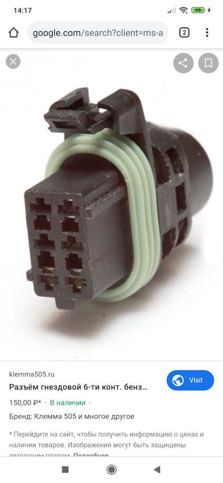

Ищу разъём на бензонасос для Ниссана Альмеры G15. Такой же разъём используется на Ларгусе, Логане, Сандеро…
отдельной темой заведите в блоге сообщества.
Комментарий удалён
Заведите отдельной темой в блоге или форуме. не надо всё сюда совать, она про другой разъем. Посмотрим, поможем, может быть это удастся найти.
Я в том посте ответил.

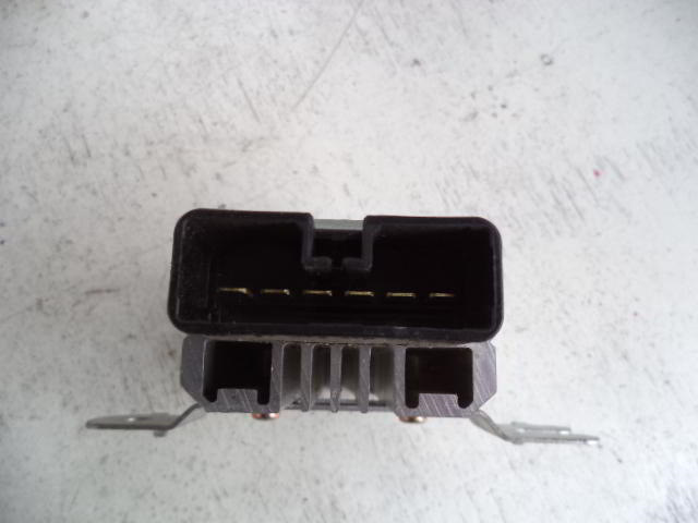

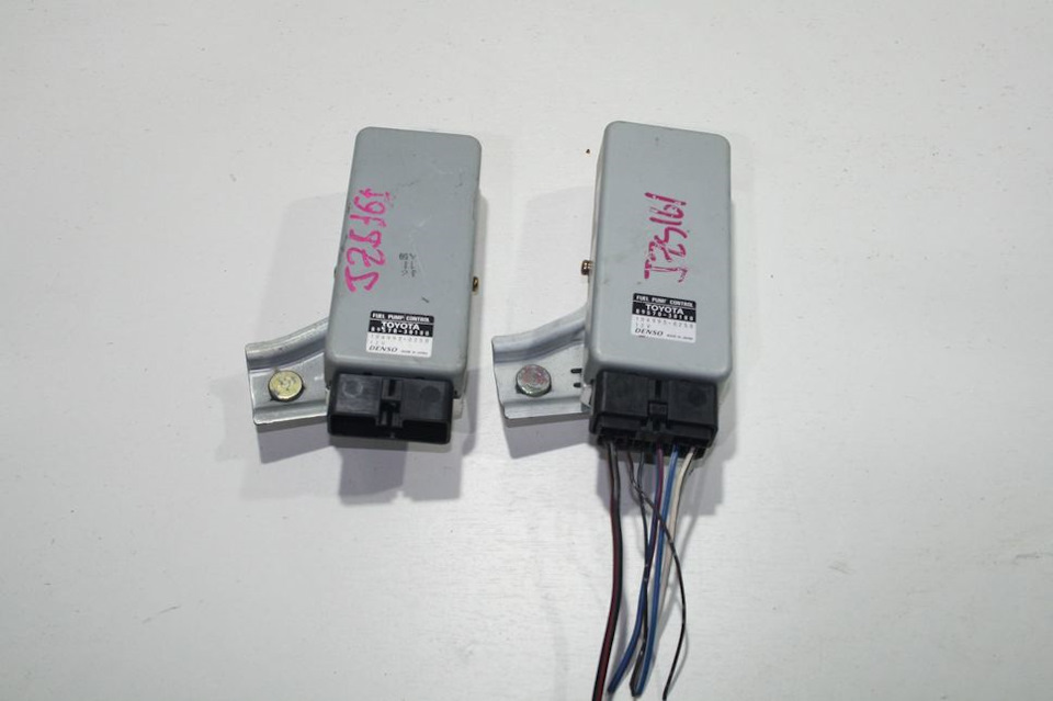

Подскажите разъема на блок управления бензонасос тойето лексус, номера фищки нет купил без нее блок ДЕНСО
просмотрел каталоги, может конечно и пропустил но не чего подобного не нашел. Помогите найти это блок предохранителей renault premium, это пин под предохранитель

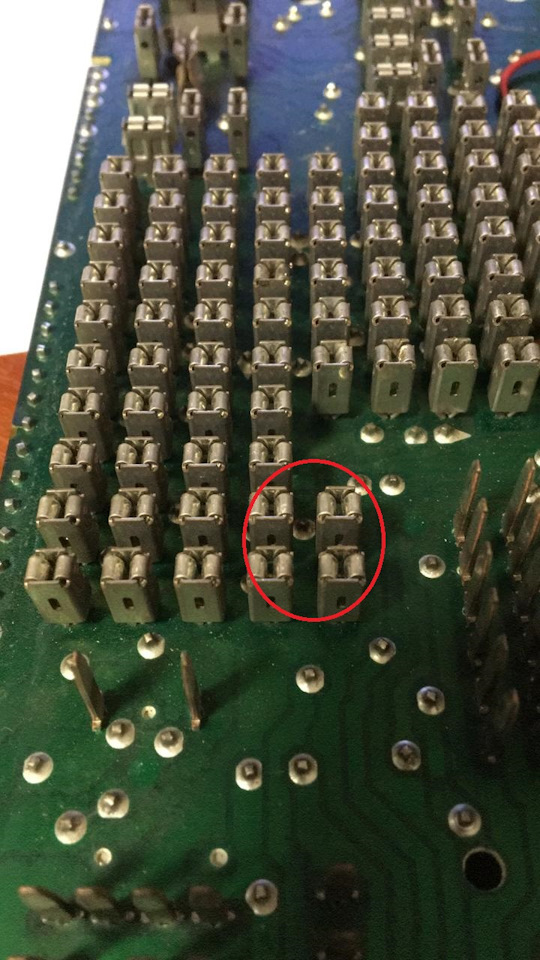

На ленд роверах 2006-2012 такие же по конструктиву блоки. Если будешь располовинивать платы — упаришься. Межплатные соединения забиты плотно, не выдернешь…

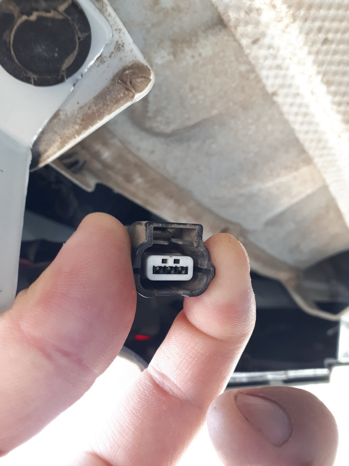

В каком каталоге найти фишку под парктроник Renault Koleos
Это японский разъем. Пишите все запросы в сообщество. Чтобы их видели все. Так гораздо эффективнее.
VesloVeslo
А с тыльной стороны номера нету?

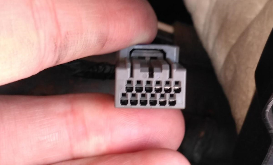

Ребята, кто подскажет какие разъемы использует италопром? В частности Фиат Гранде Пунто. Не могу найти пины в разъем на двери
Они похожи на такой.
Только в одном разъеме они не одинаковые три вида размеров.
Если есть ссылочка, киньте пожалуйста, где можно купить.
Заранее спасибо
У италопрома — сборная солянка. Впрочем, как у всех сейчас.
Для итальянцев разъемы проектировали ТЕ, кто делал — не знаю, надо вживую разъемы смотреть. С учётом любви с Chrysler — высоко вероятно появление разъемов, условно назовём Mopar — это американские разъемы Molex, FCI, Sumitomo USA, даже Yazaki могут быть.
Короче, пости в сообщество запрос с фотографией разъема. Угадывать клеммы без разъёма — занятие неблагодарное.

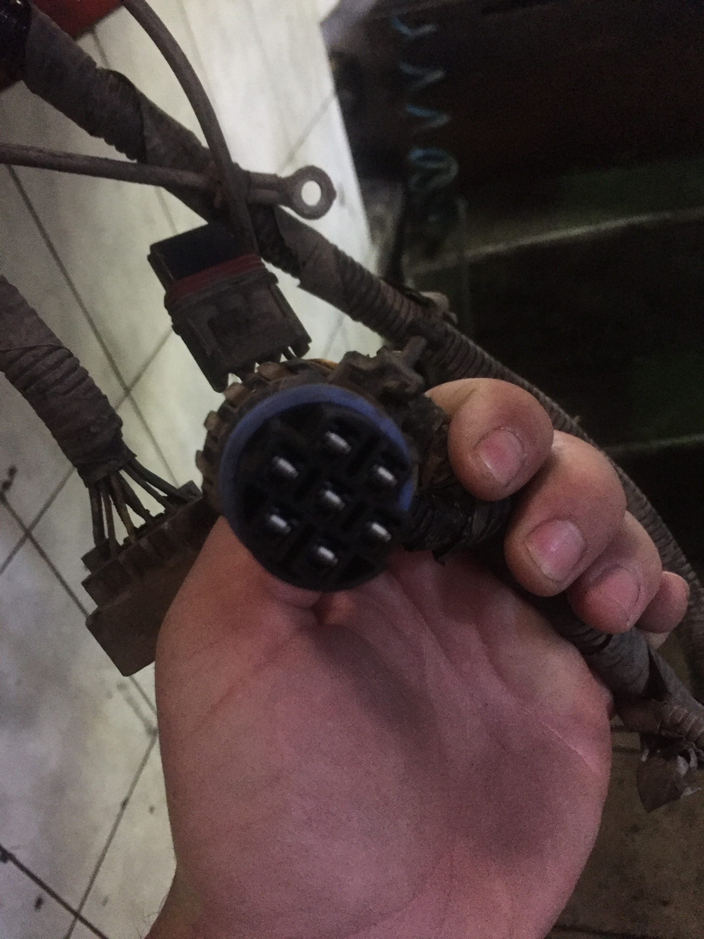

Помогите определить номер для заказа, рено клио противотуманка. Нужна МАМА.
Пишите отдельный пост в сообщество с фотографиями

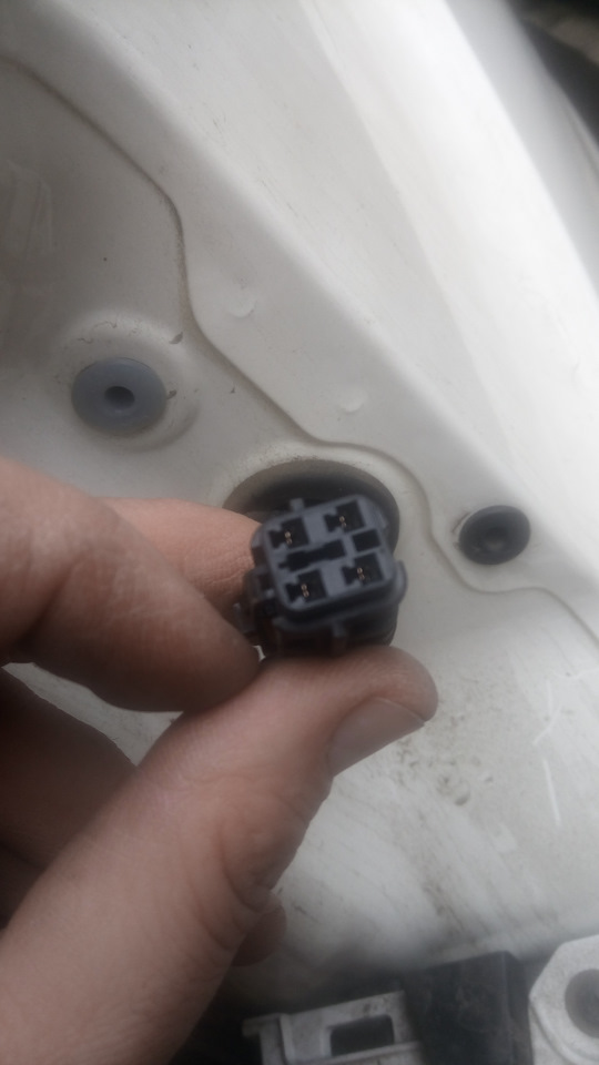

помогите пожалуйста ссанг енг ставик, разъемы задних фонарей (на задних крыльях которые) нужны папы и мамы

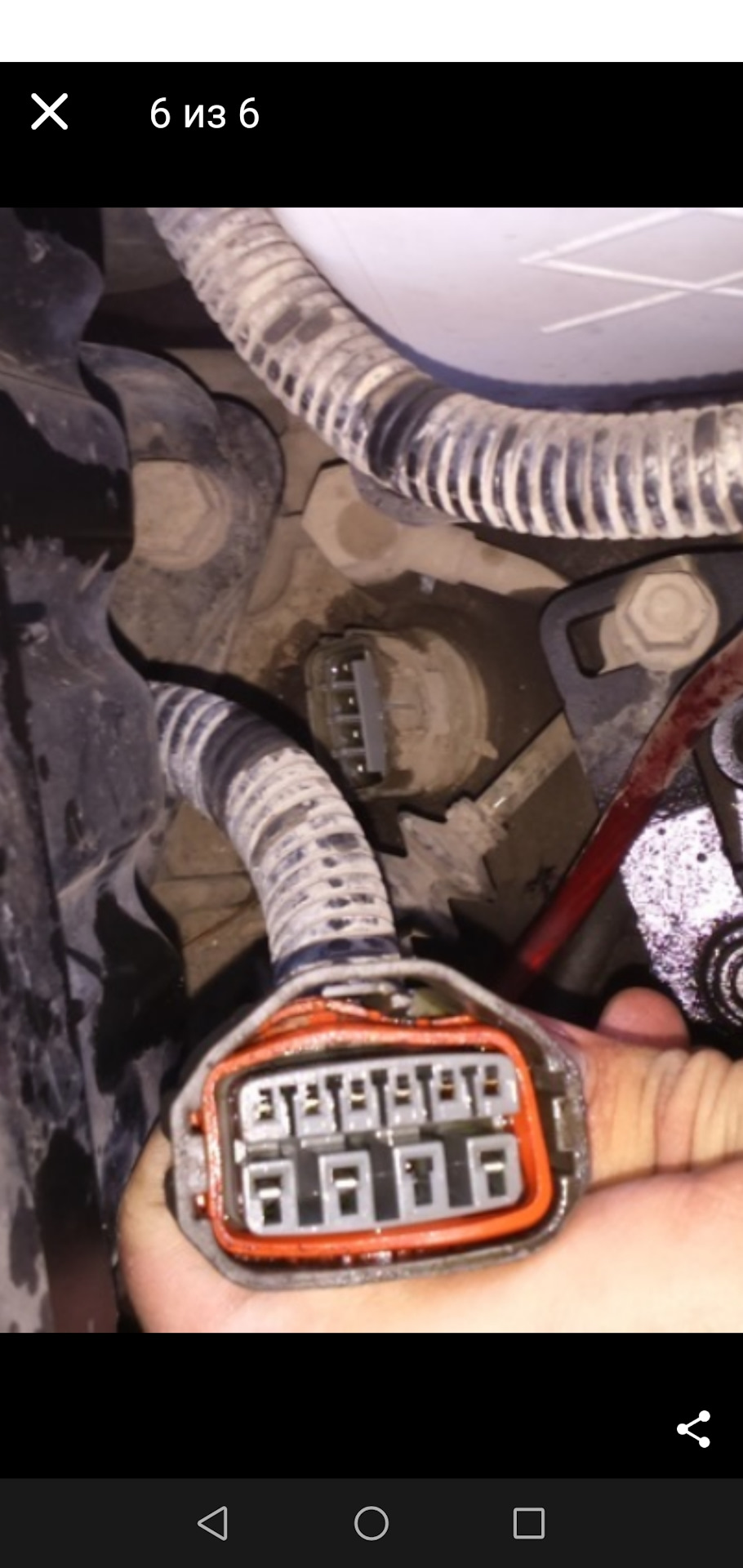

Ну вот как мне из этого множества найти вот такой коричневый разъем на субару?
Это Yazaki.
ага тоже подумал что это они. сделаю проще куплю два разъема папа мама на алиэкспрессе а этот коричневый просто провода достану =)

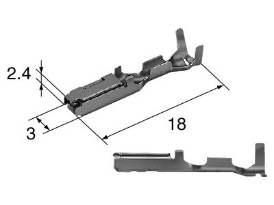

где купить вот такие терминалы? prd.sws.co.jp/components/…ail.php?number_s=81001459
я вижу различные похожие вот например prd.sws.co.jp/components/…ail.php?number_s=82404992
вижу немного характеристики отличаются.

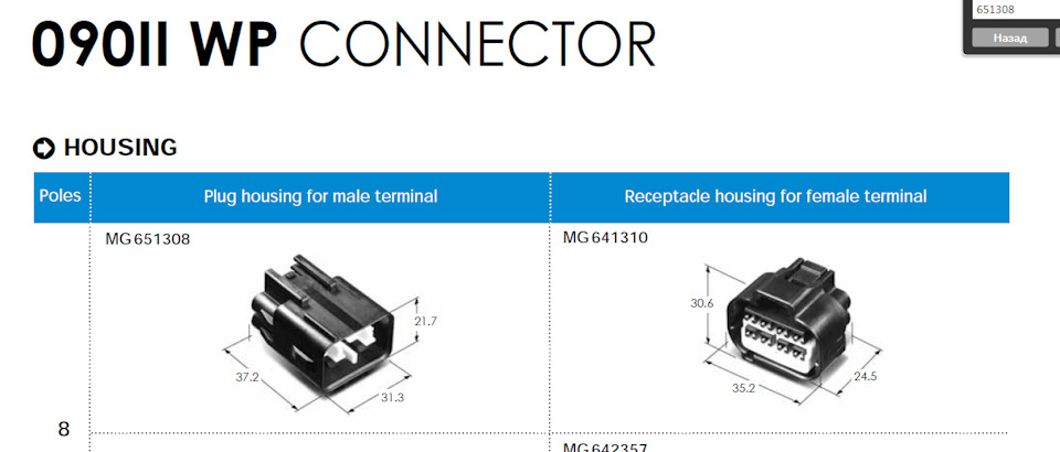

Помогите найти нужный разъём, перерыл уже всё, вроде на АМР похоже и на MOLEX, но никак найти не могу, разъём нужен мама вот в такой блок
