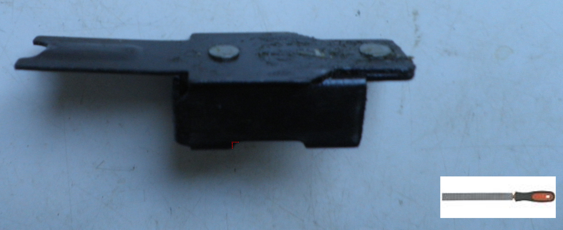

Привет всем. Были 2-е неполадки с строительным степлером:

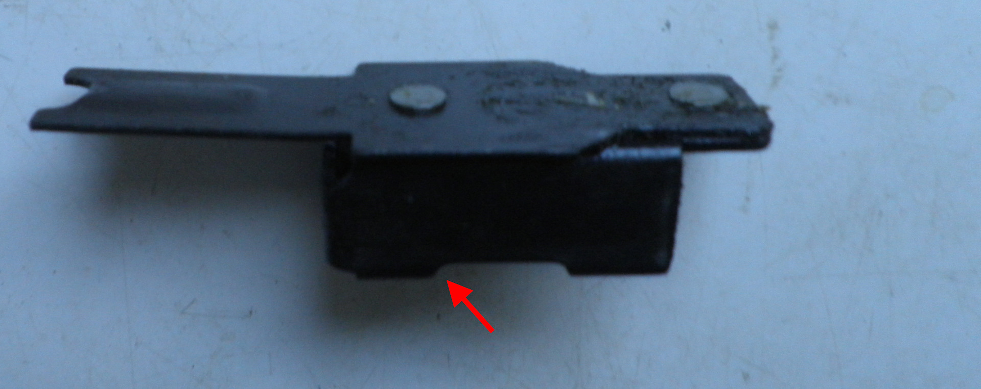

1. Проскакивал рычаг ударника
2. Далеко не всегда выскакивали скобы
Степлер почти новый, около 200 скоб забито.
1. Первую неполадку решал так: разобрал степлер, и напильником запилил корпус ударника (на фото пометил).

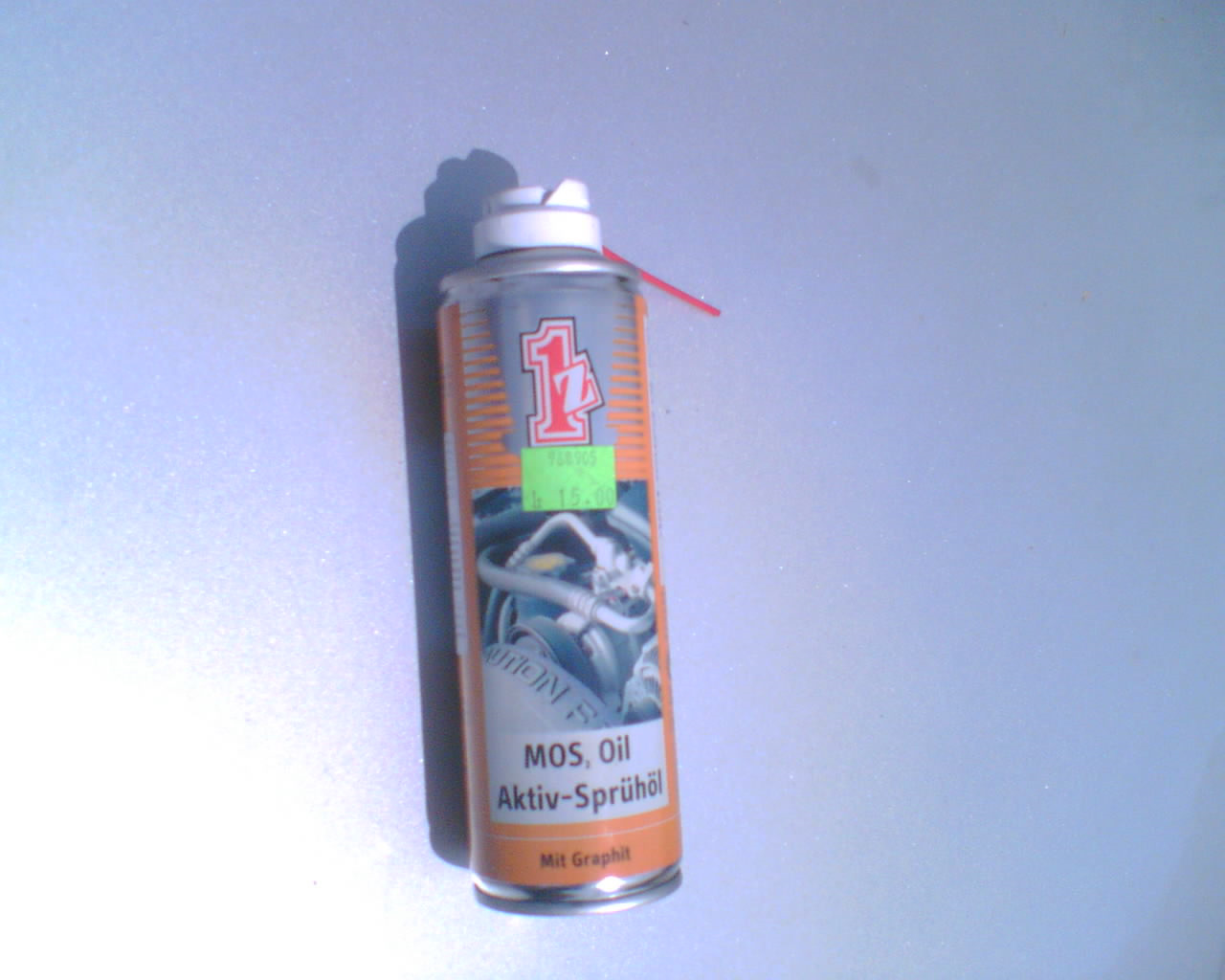

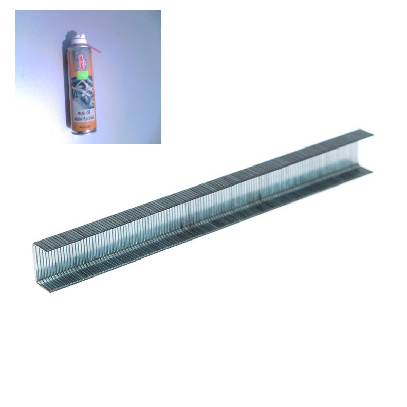

2. Вторую неполадку решал так: есть жидкое масло в баллончике (с графитом). Точно названия не скажу, есть только фото маё. Так я этим маслом потёр сразу весь магазин скоб, а также и блок скоб. Теперь скобы всегда выскакивает. Наверное придется таскать с собой это масло ))).
