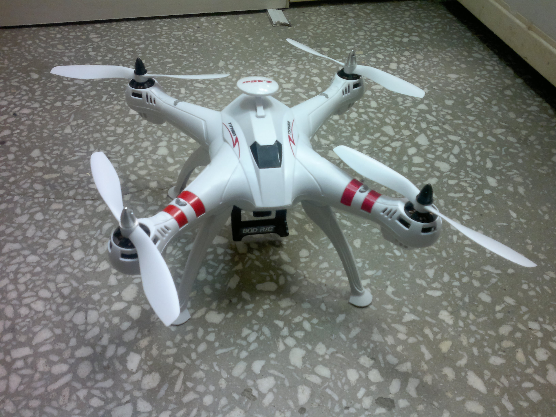

Итак, вот эта штуковина обошлась в 8600 руб. называется BAYANGTOYS X16.

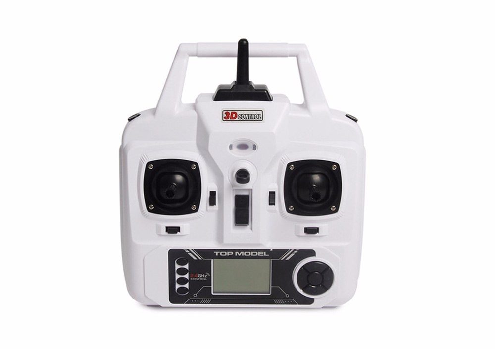

версия с GPS и автоматическим возвратом. Имеет бесщёточные моторы и кнопку возврат на пульте. Вообще он очень похож на симу и походу производитель её и взял за основу)) пульт выглядит точно так же как у симы только кнопок больше, даже инструкция на английском — копия симовской. Но там есть отличия о которых пришлось самому догадываться.
Я вообще сначала подумал он не рабочий, так как после соединения разъема аккумулятора, дрон издавал периодическое пищание в выключеном состоянии, (пищание исходит от моторов и они чуток дергаются), а после включения и соединения с пультом не запускал моторы и продолжал мигать светодиодами.
Я подумал, что акум. дохлый и зарядил его полностью, но ситуация не изменилась, он продолжал мигать светодиодами и я не знал как заставить его включить моторы (сима делает это сразу, после соединения с пультом, стоит только двинуть рычажок газа вверх).
Уже хотел спросить совета тут, но посмотрев видеоролики про этот аппарат на ютюбе, я понял, что надо "разблокировать" моторы путём движения обоих рычажков вниз и в разные стороны друг от друга. Радости не было предела когда он полетел, но быстро добрался до потолка и на этом полёты закончились.
Я так и не понял, почему светодиоды все время мигают, а не светятся постоянно, как будто акум. разряжен, при этом дрон летает.

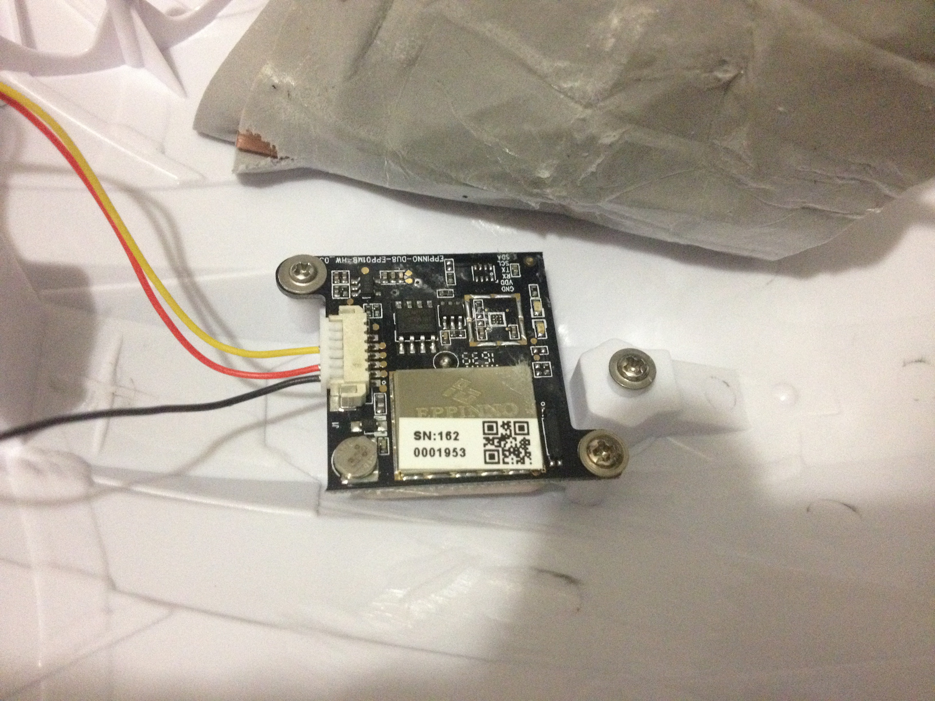

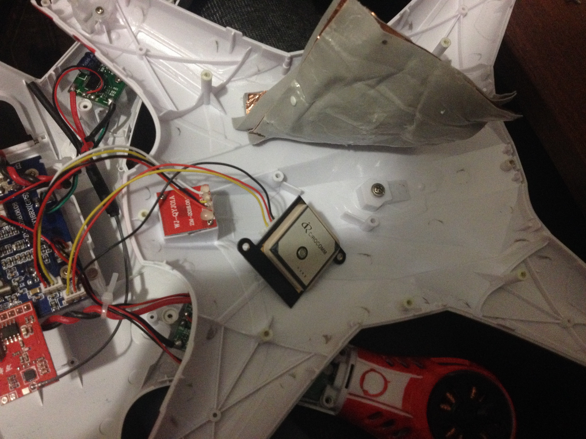

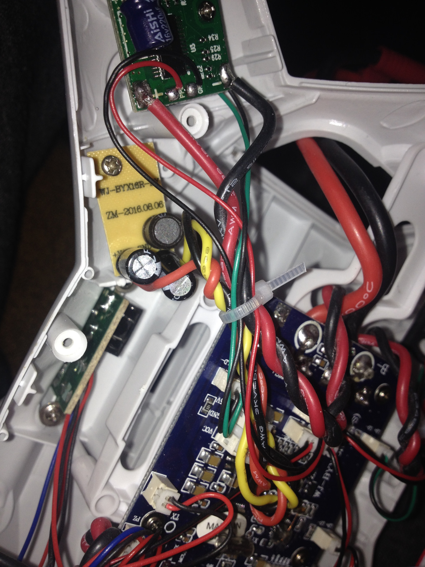

Добавление: по поводу споров есть GPS или нет.
Я снял верхнюю крышку и вот как он выглядит внутри:

Добавил фотки в конце, антенна на плате, один в один как в навигаторе или в планшетах с GPS.
да, это GPS. Цена $175 вижу, всё нормально

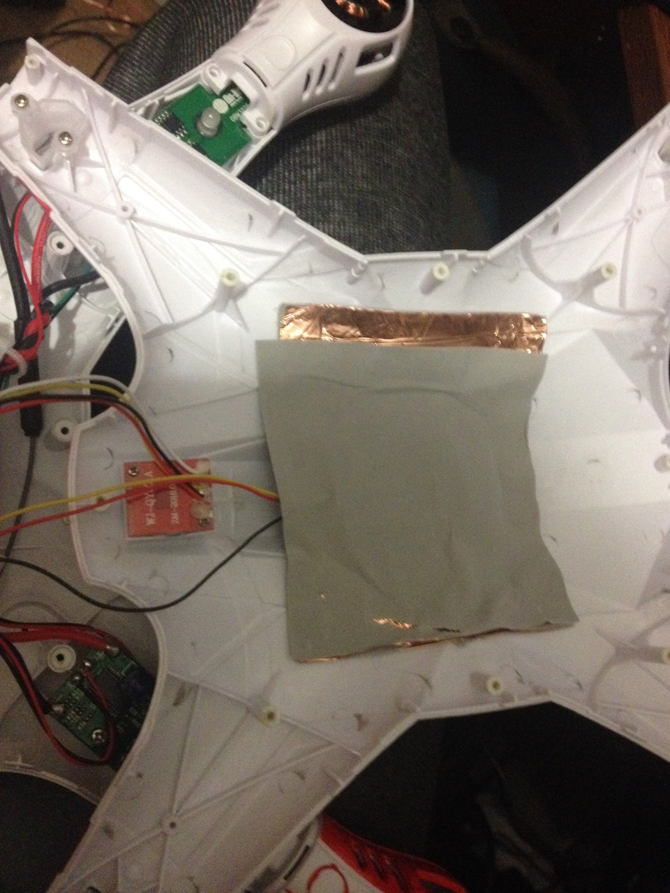

Там есть какие то две платы, которых нет в обычной версии. одна из них закрыта несколькими слоями фольги и изолятора. приклеено все это к верхней части дрона

Уже и урутил танцевал с бубном есть версия с GPS а есть версия с псевдо GPS у меня попалася второй вариант, отличить их можно по внутреней плате квадрика у версиси с GPS плата синея и на ней написано GPS вов тором случае плата зеленого цвета как у меня
Дбавил фотки внутренностей.
Ура! У тебя версия с GPS должен возвращатся как надо и садится сам к точке взлета! Даже немножко завидую)))))
