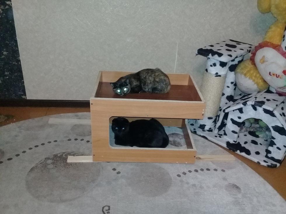

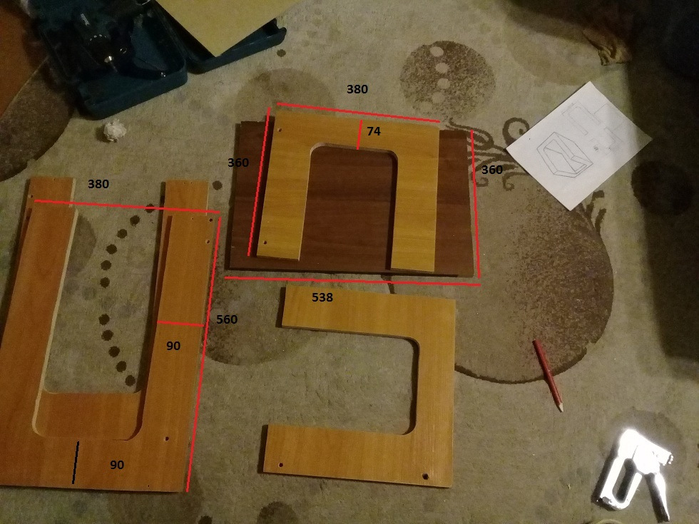

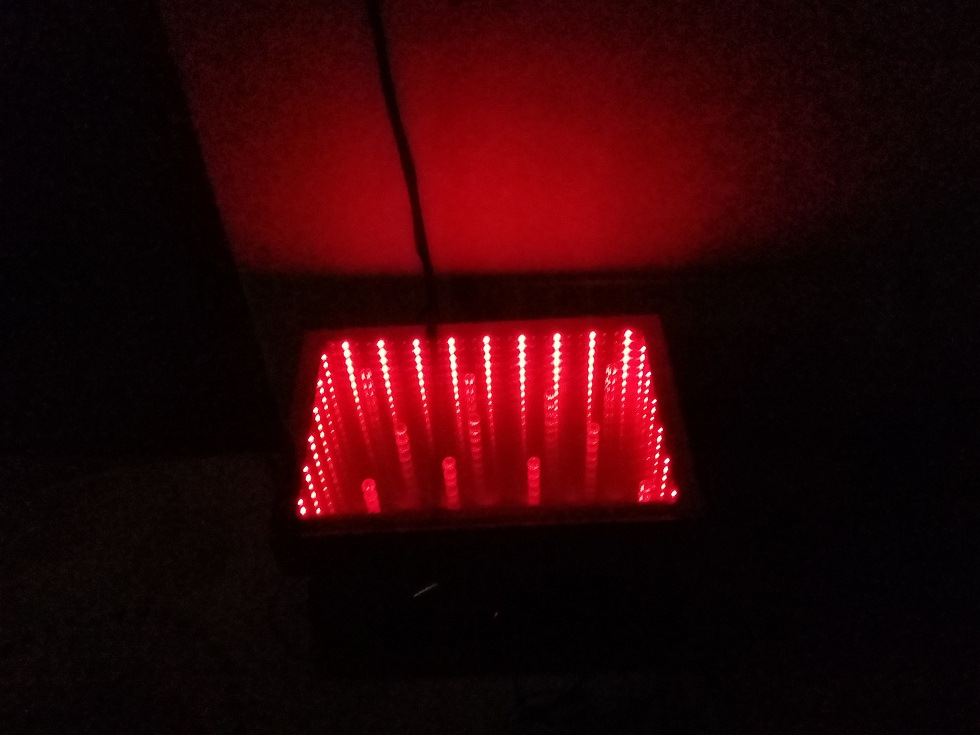

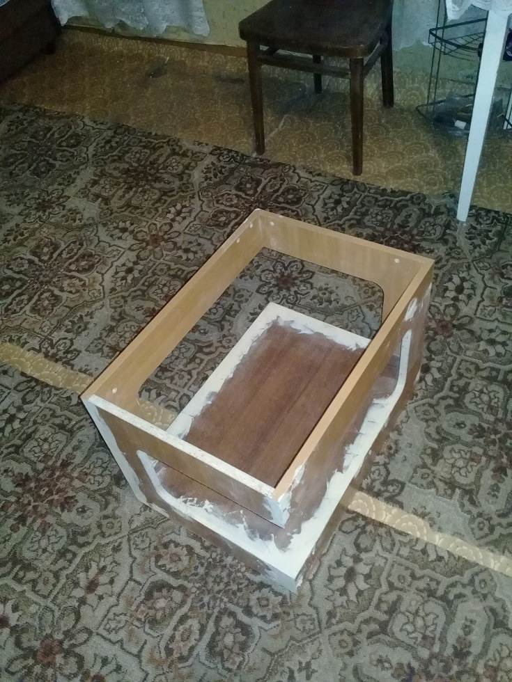

Хочу с вами поделится своим творением. А именно очередным столиком.
Фото для затравки.Для начала нужно напилить заготовки. Я использовал куски от старого шкафа. Размеры в миллиметрах.Кошки пришли принимать работу. Видимо подумали, что я им новый дом строю)Следующим этапом шпатлюем все сколы после лобзика и отверстия от старых креплений.Покраска каркаса в первый слой.Собрал рамку для зеркала и приклеил к ней ленту.Очень нудный процесс. Обклейка каждого светодиода малярным скотчем.Снова всё выкрашено.Второй по нудности процесс — это оторвать скотч который клеил чуть раньше.Установка контроллера за RGB лентой. ИК приёмник подклеил на скорую руку. В будущем буду думать над грамотным креплением.Хороший удлинитель чтоб подключить всё необходимое.Устанавливаем зеркало и клеем двухсторонний скотч для крепления тонированного стекла чтоб не было рамки. Я лично считаю, что на столе не должно быть бортов за исключением бильярдного. Ещё в этот момент были вклеины стеклянный шары на горячий клей.Ну и всё, стол готов. Любуемся результатом……Вот такой столик. Всем спасибо.

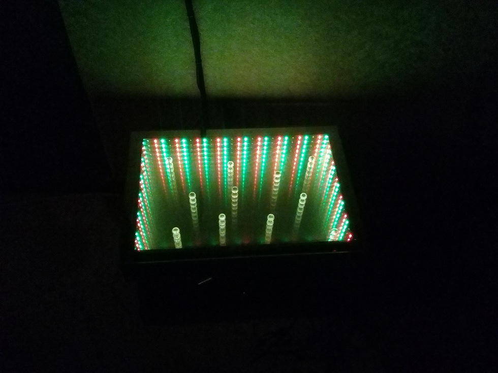

можно шарики приклеить на чтонибудь металическое а снизу магниты под зеркало прикрепить.и менять по настроению рисунок. а так вобще супер. загорелся прям такимже.
Получилось супер! Но хотел уточнить пару моментов: какое расстояние между стеклом и зеркалом? Миллиметров 20? И какая светопропускаемость у тонированного стекла?
Точки в центре это шарики? Как пыль убрать внутри? Всю пыль. Не могу никак у себя от неё избавиться, пару пылинок остаётся и картина не та уже. Себе сделал двойное питание, от сети или от батареек. Глазок от контроллера сделал под стеклом.
Ага, обычные шарики для аквариума. Да наверное хрен всю пыль уберешь. Это стерильное помещение нужно. Была мысль запихать туда литий и ДС-ДСишку, но мне это ненужно, так-как у меня столик под телевизором для приставов. А их один фиг подключать. По этому я решил сделать на оборот, пускай всё в столик включается. И лишних проводов не торчит.

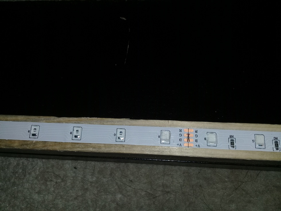

Прикольно получилось! В закладки, однозначно. я диоды корректором (замазкой белой для записей) замазывал, потом оттирать легко, влажной тряпкой прошёл и вуяля ))
Чтобы не мучиться с малярным скотчем, нужно взять любой жирный крем для рук. Мазнуть чип с горкой. После покраски в пару секунд крем вытирается ватной палочкой. Столик хороший)

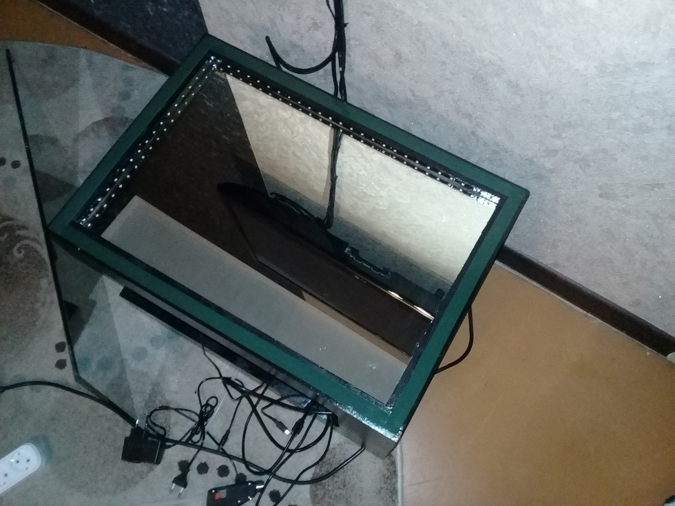

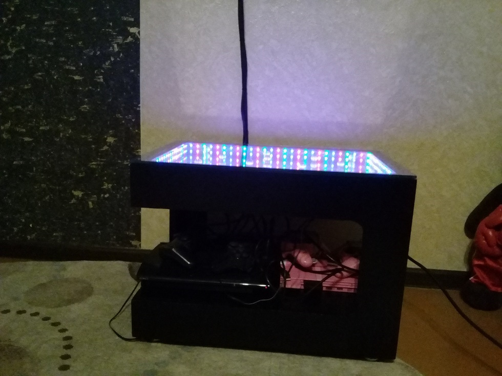

красиво. не подскажешь как зеркало крепил?
Спасибо. Рейки 10х15мм широкой стороной к стенкам на тонкие саморезы по диагонали. На подобие оконных штапиков.

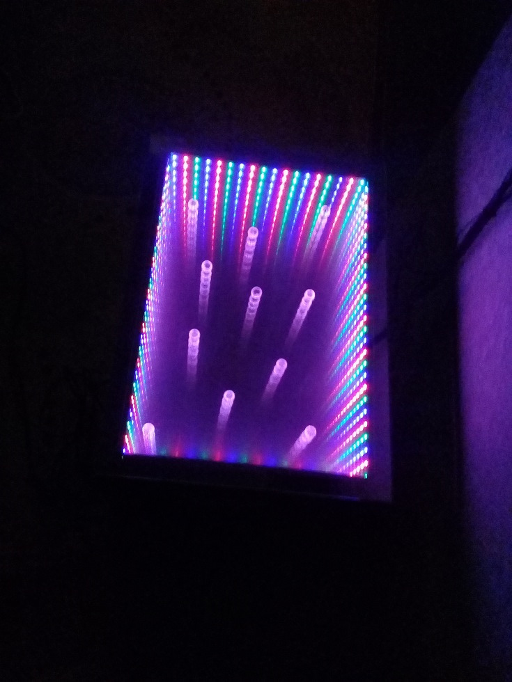

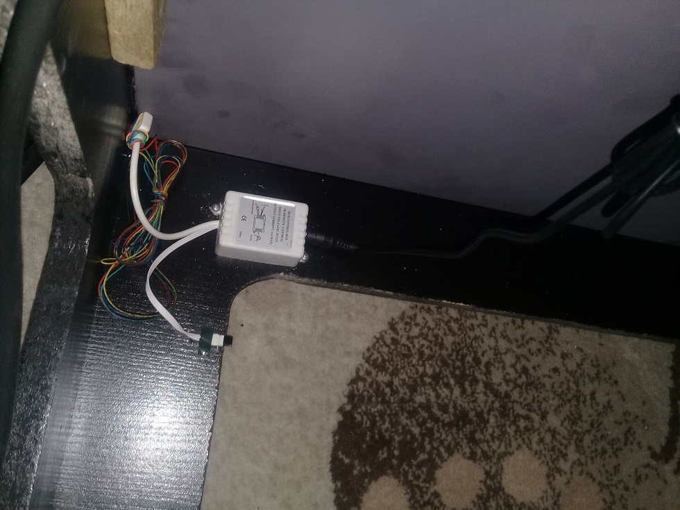

Очень красиво!А лента с контроллером продаётся или как?И что за ИК приёмник?
Всё в Китае заказывал. Лента 5 метров около 150р. и контроллер с пультом и ИнфраКрасным приёмником чёт около 70р.

Какое верхнее тонированное стекло взято?
www.metrobor.ru/products/…eklo-tonirovannoe-v-masse
Такого типа?
Не! Обычное 6мм и обклеил зеркалкой китайской.
В следующий раз не парься с малярным скотчем. Просто крась и сразу по мокрому тряпочкой со спиртиком стирай краску, испытано всё норм.

А можно по подробнее про верхнее стекло? Какую тонировку использовали? Или сразу тонированное купили? И если не сложно фото стола без подсветки
Миллиметров 12. Какая светопропускаемость не в курсе. Обычная зеркальная пленка без опознавательных знаков.

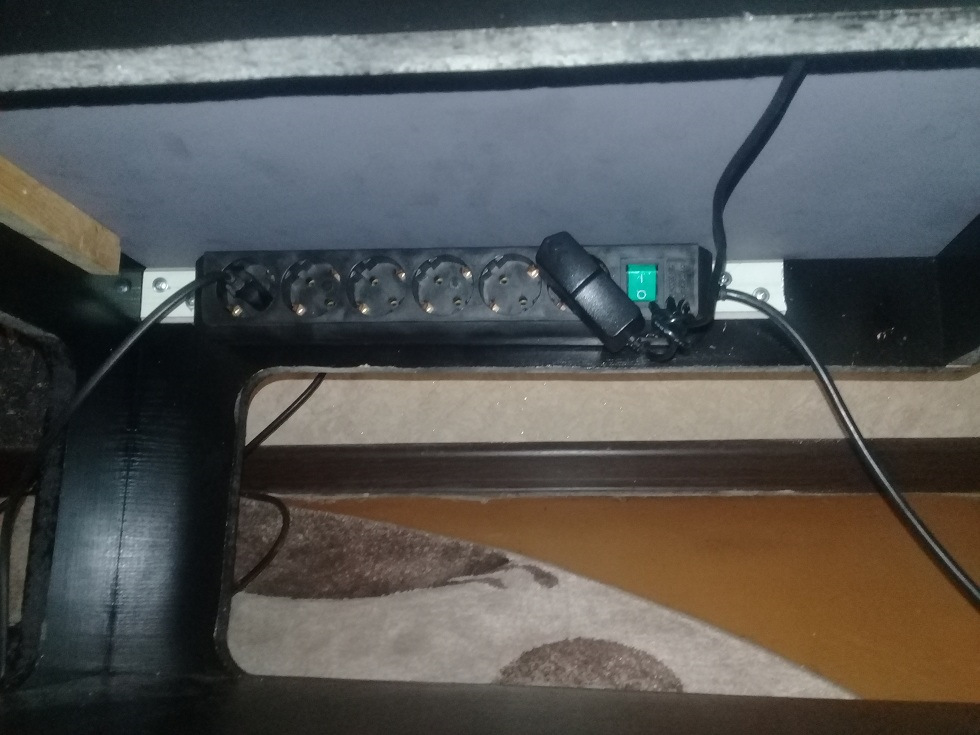

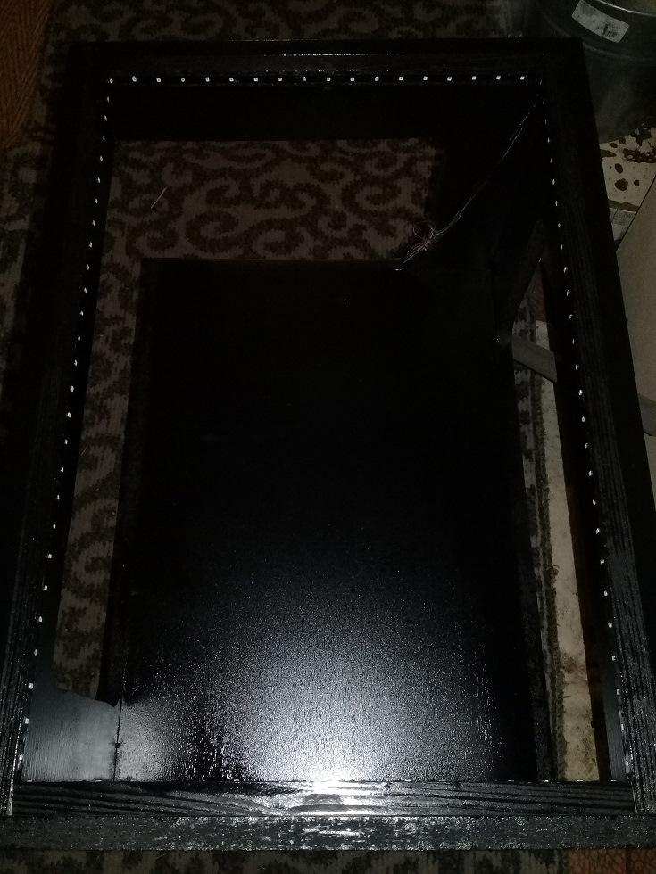

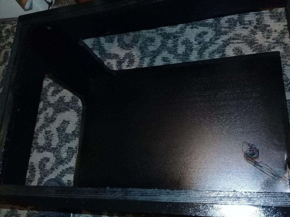

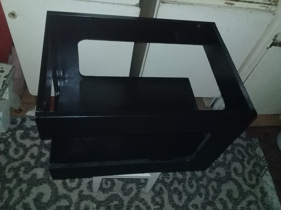

классно но не понял- вм конце как так получилось! чем красили? без грунта? шпак автомобильный или?
Шпаклевка лучше по дереву! Это професс. Совет.
Согласен. Она более эластичная, не будет лопаться на стыках. Но у меня её нет, ро этому автомобильная.
Стоит копейки в строительном)))
lexx908
Красил без грунта, но пожалел об этом. Краска местами очень плохо держится, хотя и шкурил весь столик.
На будущее. Есть лента уже с чёрным шлейфом. Ничего красить не надо )))))
Да я знаю. Просто делал из того что есть.

Поясните пожалуйста, что за светящиеся штыри внутри периметра . Они то откуда?
Читай описание, стеклянные шарики
LEX846
Это стеклянные шарики. Они отражают свет ленты и из-за этого такой эффект.
Красота! 👍 Вопрос такой как я понял нижнее это обычное зеркало, а с вверху стекло обычное с тонировкой?
Да
Тонировка зеркальная или обычная 15% ?
Обязательно зеркальная

Зеркалку клеить только на одну сторону или на обе?
Ребят! Ютюб в помощь! Всё разжёвано пережёвано)
Конечно снутрянки!
Вроде можно и обычную, но у меня именно зеркальная.
Обычная не даёт такого эффекта…
Тоже вариант. Если ещё буду делать, учту. А лучше вообще заказать у китайцев ленту с чёрной подложкой.
Классно получилось! Котяры смирились с обломом? :)
Таки у них вон какой дом на заднем плане. Кстати тоже моё творение. Канешь смерились)
А то б у каждого своя хатка была б! Я думаю они ещё замышляют злобные планы. Это ж коты.
П.с. кошкин дом тоже классный!
Спасибо) Где-то тут есть как его делал)

Красивый стол. В закладки. А тонировка куда внутрь или наружу?
Спасибо. Внутрь.
У вас действительно классные работы. Но неделю назад чертила все постил свои темы про зеркало с световой дорожкой. Вот он блин достал.
Класс но непонятно. Зеркало поверх ленты?
Нет. Зеркало снизу, а с верху стекло с зеркальной тонировкой.
Стекло с зеркальной плёнкой сверху а лента под стеклом?
Совершенно верно. Да можете в гугле вбить "портал в бесконечность", он вам 100500 видео выдаст как его делать.

что за шарики?
как и куда вклеивал?
СТОЛ-ОГОНЬ!
в закладки!
Шарика из фикс прайса, для аквариума.
Приклеены на капельку термоклея к зеркалу чтоб не катались.

как зеркало вставлено, непонятно
Очень просто. Столик перевернул вверх ногами, положил зеркало на реечки и закрепил другими реечками.
светодиоды значит между зеркалом и стеклом?
Да. Стекло именно тонировкой. Желательно с зеркалкой.
спасибо, ясно
