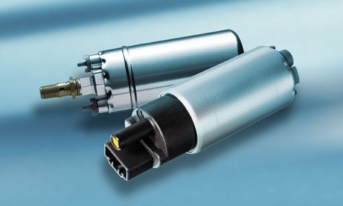

Когда только поставил себе ГБО три года назад слышал такую байку, мол от ГБО дохнут бензонасосы. Отмахнулся я от этого тогда и катался, горя не знал… катался пока не сдох мой бензонасос. Затем, в WhatsApp авто-группе нашего города узнал, что с этим сталкиваются довольно часто те, у кого стоит ГБО.
Получается у старой байки то есть основание!
Погуглил форумы. Ну, во первых, на современных авто бензонасосы гоняют бензин постоянно и не отключаются. Т.е. когда мы едем на газе, бензонасос все равно работает и гоняет топливо по контуру. А дальше на форумах идет полная чушь, мол насос работает с перегрузкой, когда ГБО стоит, мол надо придумать схемы/релюшки для его отключения при переходе на газ. Кто то такое даже реализовал у себя (думаю форсунки бензиновые не в восторге будут от такой затеи)…
Плотно пообщавшись с такими же лишенцами по бензонасосам как и я, обнаружил такую закономерность: и я и все остальные большую часть времени ездили практически с пустыми баками. Вот тут, как мне кажется, и кроется разгадка! :)
Ввиду низкого уровня топлива в баке, при движении автомобиля по неровностям, топливо плещется по дну бака, а бензонасос частенько начинает хряпать воздух. А попадание воздуха в насосы всегда череваты смертью для последних.
В общем, теперь с пустым баком не езжу. Заправляюсь где-то до половины (для меня это около 45 л.) и катаю до четверти. Лампу ждать не надо.
Наверное я не открыл Америки этим, но никто из моих знакомых, у которых авто с ГБО, о таком раскладе с бензонасосами и ГБО не знал. Вот так вот ГБО и губит насосы… или все таки не ГБО? :)
В общем, думайте сами, решайте сами, бензину побольше в бак лить или не лить! ;)

Так и есть. На лампочке ездить не стоит. Есть у меня клиент, который за год 2 бензонасоса меняет, при че горят они у него в полевых условиях
Минимум четверть бака всегда есть, как то не стремлюсь на пустом ездить. Тем более что на бенз в месяц рублей 700 надо.
Насос охлаждается топливом поэтому и нужно как минимум 10л…насчет форсунок если при заводе работает двигатель до прогрева на бензине то ничего им не будет…так сказать смачиваються…насчет релюшки …да есть современные платы отключения насоса …но не дешиво стоят…для бютжетного класа они никчему…
Насос охлаждается топливом. Если не ошибаюсь. Если ездить на пустом баке, то он будет греться. У нас маздоводов ходят такие слухи.
А то что он работает всегда, так в рейке стоит рдт. Так что насос работает без нагрузки.
Да просто перегревается бензонасос, если бак пустой!

Начнем с того что бензонасос работает постоянно, даже если вы едите на газу. А гибнет он в том случае если вы любите покататься на пустом баке бензина. Проблемы не будет если в баке есть бензин хотябы четверть бака, а лучше половину. Америку тут открывать не надо.
tazavod161
Все верно причина смерти бензонасоса низкий уровень топлива. Так как бензонасос остывает за счет топлива то при езде на газу бензин циркулирует внутри бака. Бензин быстро нагревается и насос уже нормально не охлаждается
Бензин сам по себе холодный, его можно использовать в качестве хладогента, поэтому даже если он нагреется, то все равно будет охлаждать насос лучше, чем это сделала бы, скажем, вода. Насосы клинит из за отсутствия бензина, или присутствия грязи и стружки в большом количестве

С точки зрения здравого смысла, реле отключения бензонасоса ставить нужно. Объясняю почему. Насос совместно с регулятором давления образуют систему в которой поддерживается давление с учётом расхода. Если убрать расход то насос молотит вхолостую и тратит свой ресурс и электроэнергию не понятно на что. Если Вы помните, когда включаете зажигание насос молотит не постоянно а отключается через несколько секунд — это логично и правильно.
Отключение бензонасоса не так уж и сложно. Как правило его реле находится вблизи блока управления или под капотом. Достаточно разорвать провод управления и вставить в разрыв реле управляемое от сигнала электроклапана ГБО. Всё, более ничего не нужно.
Насчёт пустого бака вы абсолютно правыю Добавлю ещё один момент что топливо при кругообороте без расхода нагревается, это означает две вещи — оно испаряется и оно всё хуже остужает бензонасос.

Не чего не вылезает, насос купленный за 600 рублей до сих пор живой, так что ставьте
ukraina86
Ну при нормальной установке сразу ставят реле. Которое отключает бензонасос при включении газа. А вот насчёт малого количества бензина в баке. Ну если только совсем ноль. Тогда может хватать воздух. Хотя я не думаю что это причина выхода из строя.
А когда авто переходит с газа на бензин как реализована схема поддержания давления в рампе?)) там же задержка должна быть пару секунд.сначала включить насос а потом отключить газ. Или ахтунг))
И только сейчас ты это понял и решил поделиться? Бензонасос охлаждается бензином и естественно горит от перегрева при его отсутствии, это ж всем известный факт
Не суши бак, а за давление в рампе отвечает регулятор давления, который насос не перегрузить никак
У меня на вольво 740 91гв инжектор, стояла гбо заводская, там при пеключении на газ оба насоса (бак и главный насос под днищем авто) отключались, так видимо было задумано для сохранения их ресурса.
Про перегрев насосов от малого уровня топлива и их заклинивание полная чушь! Для охлаждения насоса достаточно протока через него Бензина! Даже не погружений полностью в бензин насос может охлаждатся проходящим через него топливом.
Какой тип ГБО?
Здесь г гадалке не ходи старый голландец, так называемый.
Except2
Он мне настроение поднял просто) Ясен пень что Вискаря с него не будет даже если запилить видео)
Если такой эксперт начнет меня учить в боксе, ну я не знаю. Стеллажи высокие у меня и монтировок там полно лежит.
Я бы уголовщину за установку "такими спецами" ввел.
Лично был свидетел, когда один крендель вкорячил реле на ЭБН, да еще с таймером. Итог — впускной ресивер в пластиковую крошку после 4500 об.
Aisen2ru
Аха, видимо логично сойтись именно на такой точке зрения, что гибнут насосы и от воздуха и от перегрева!
Логично — не логично, опыт не пропьешь.
Одно без другого все равно не бывает.
Я в день ЭБН меняю минимум один, максимум шесть.
Думаю статистика за пять лет набралась?
Скажу еще, по секрету, при плохой массе на ЭБН, он тоже горит быстро (щеточный узел перегревается).
Много ЭБН на газовых машинах по статистике из общего числа?
80% "Газели".
Но у всех, кого я инструктировал, насосы стали лететь в три раза реже. У них помимо газа других болячек с ЭБН полно.
пы.сы Я думаю многие заметили, что насосы на нашемарках стали чаще лететь на безсливных рампах. Особенно после установки газа с отключением оных.
Спасибо за ответ.К сожалению Газель создана чтобы ее ремонтировать, пока делаешь ТО газового газелисты умудряются еще и подремонтироваться, тепло же в боксе))
Глобальных проблем на свежих иномарках с ЭБН не видел.
Если из под Газели что-то не течет, то это там кончилось.
Народная мудрость.
"при движении автомобиля по неровностям, топливо плещется по дну бака, а бензонасос частенько начинает хряпать воздух. А попадание воздуха в насосы всегда череваты смертью для последних." — И не толко, бензин ещё является и охлодителем — а постоянная езда с почти пустым баком это постоянный перегрев насоса. И от этого они тоже очень хорошо умирают.
Да нет там перегрева — 6 лет откатал с пустым баком на Нубире — так и продал пробег больше 150 тыщ — насос работал как у молодого…
То у вас просто время пришло, или еще какая зараза… может насос сильно нежный был… (… да гранаты у него не той системы…)
Пральна! На нубире если память не изменяет насос снаружи был, непогружной то бишь… но ручаться не буду, честно не помню — хоть у самого Нюрка была :(
да нет в баке
ukraina86
насос НЕЛЬЗЯ отключать! при отсутствии в рампе давление под воздействием температуры форсунки начинают сопливить, а со временем и вовсе выходят из строя, у нас сейчас пол города таких маршруток ездят, которым "мастера" отключили бензонасос и теперь они на бензине вообще не работают.
Не могли бы пояснить.
Чем для форсунок езда на газе с отключенным бензонасосом отличается от обычного стояние во дворе?
Насколько я понимаю физику процесса, при езде на газе бензо-форсунки никак не работают и, по сути, находятся в ситуации "машина запаркована, стоит ночью во дворе".
Возможно только подогревом и образованием от этого отложений?
А что меняется при работе бензонасоса?
Форсунка всё на том же месте, всё с той же температурой, всё так же не работает…
Разница лишь в том что в одном случае она просто с бензином, а в другом бензин под давлением бензонасоса.
Да и что там может отлагаться? Почему не отлагается когда машина ночью под окном стоит?
Или по обратке гуляет.Если есть?
