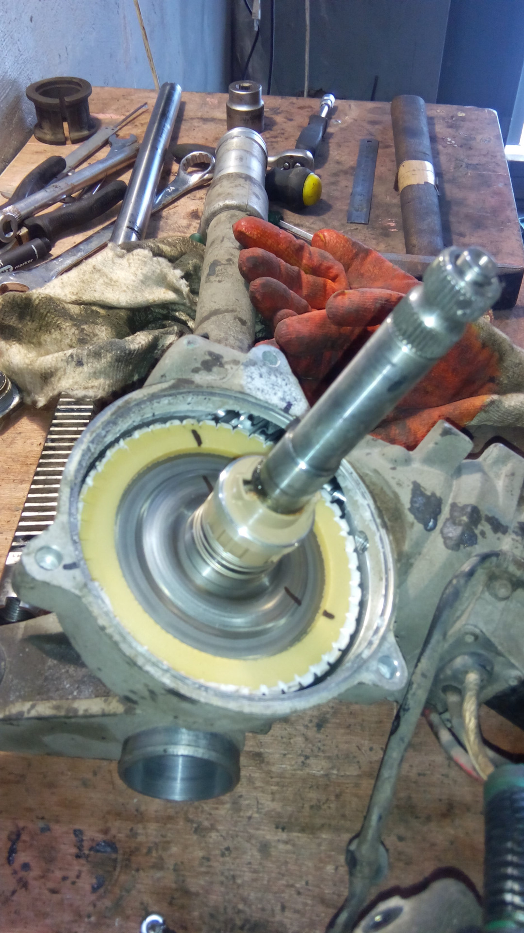

Разобрал рейку и обнаружил сие чудо! Вертикальный вал который идет к рулевой колонки имеет люфт! Только этот люфт идет не из подшипников а от шестерни! Такое чувство что этот вал из двух частей! Вот и в чем вся суть вопроса целый он или из двух частей?!
Комментарии 11
конечно из двух там вверху где шлицы он фиксируется штифтом.
просто такая шляпа! вал в рейке шатается! это разве нормально?!
шатается или люфтит?
я ее разобрал, искал причину стука! и когда снял все крышки и вынул вал и оказалось что все подшибники целые! посадив вал на место стал его шевелить! и он люфтил!
вообще на рейках гидро или электро такого плана люфт не большой будет на не заведённой машине, но как только вы её завели (при исправной системе) люфт должен пропасть.
значит я правильно понимаю! что это в норме! если шевелить сам вал за край то смещение не большое около 1 мм?!
Да, но если и на ходу стучит значит что то не в порядке. Само смещение должно быть тугим, легко болтаться не должно.
смещение тугое! стук из за втулок!
Значит всё остальное кроме втулок норм!
