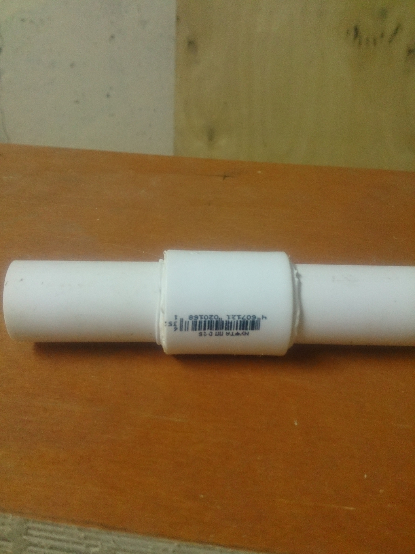

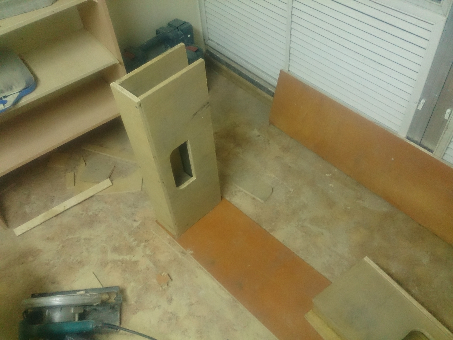

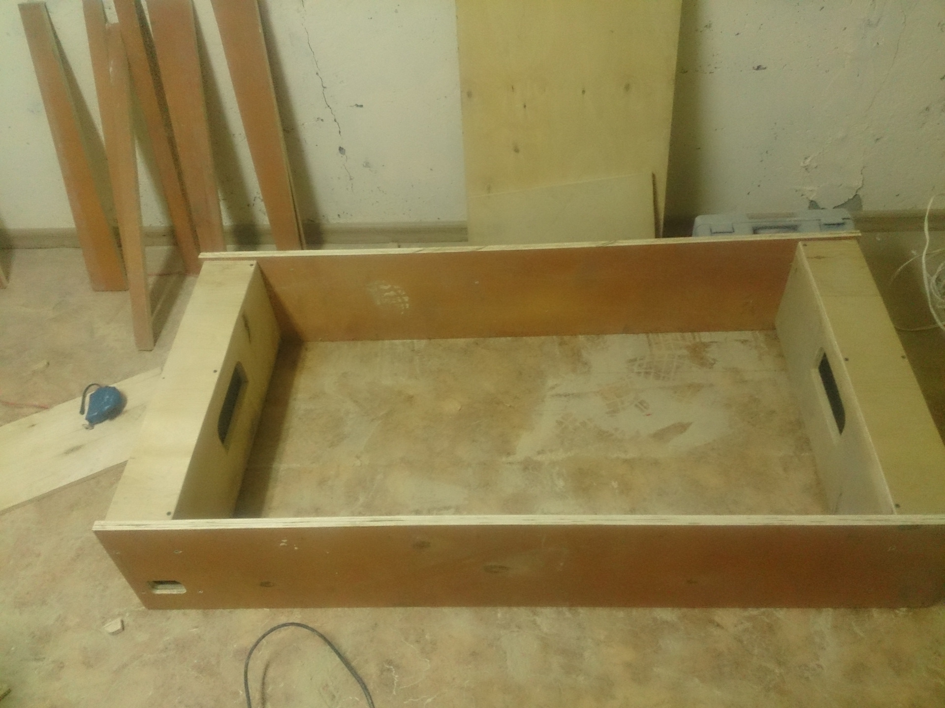

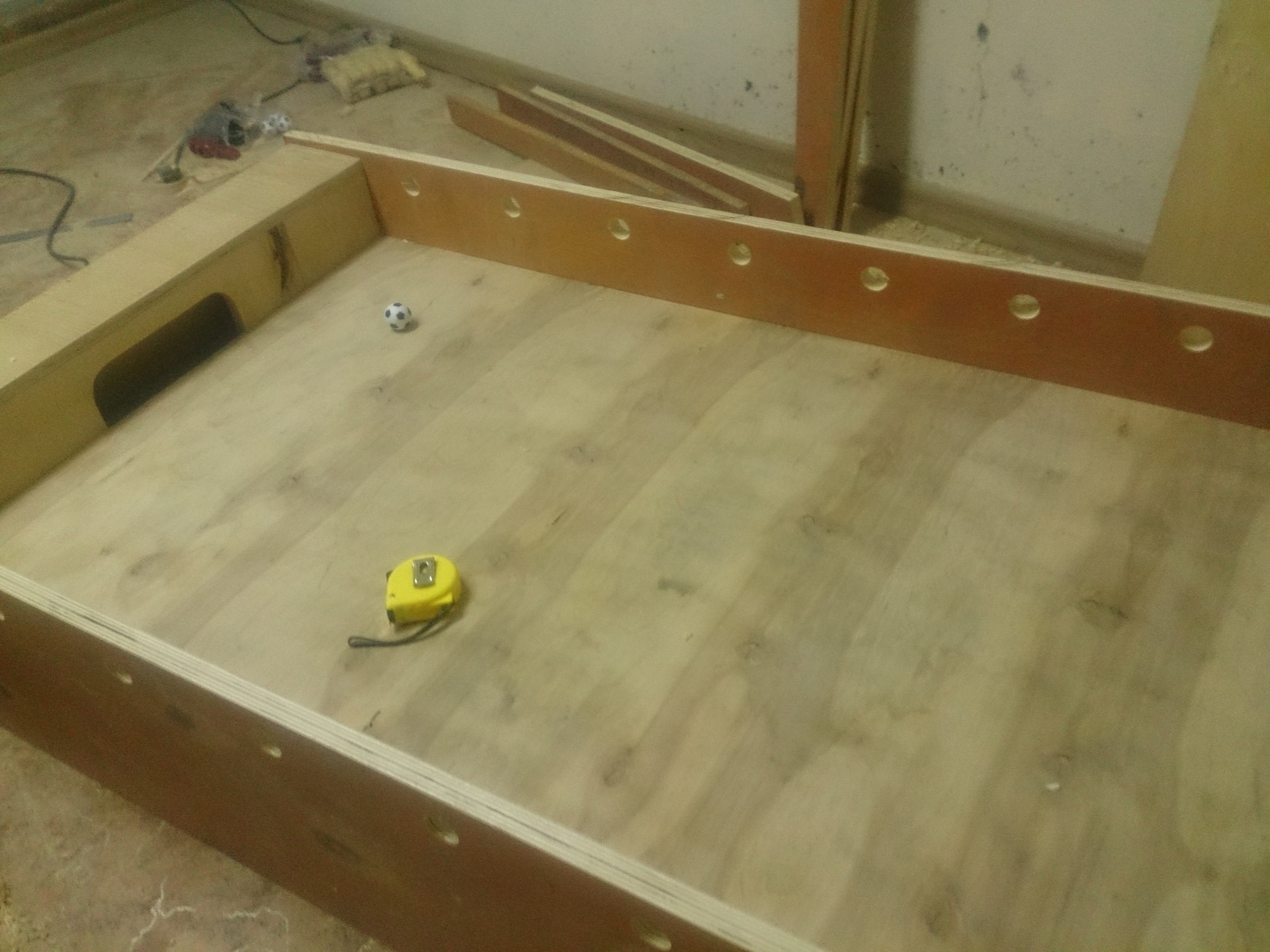

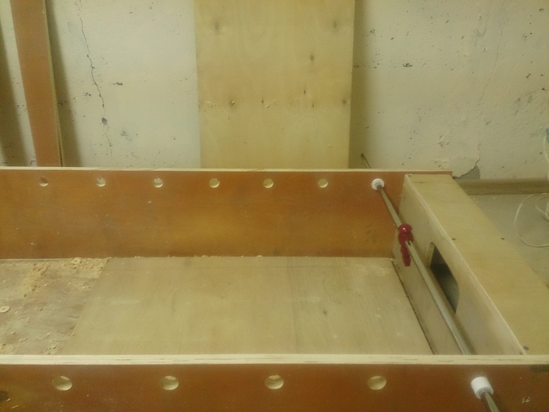

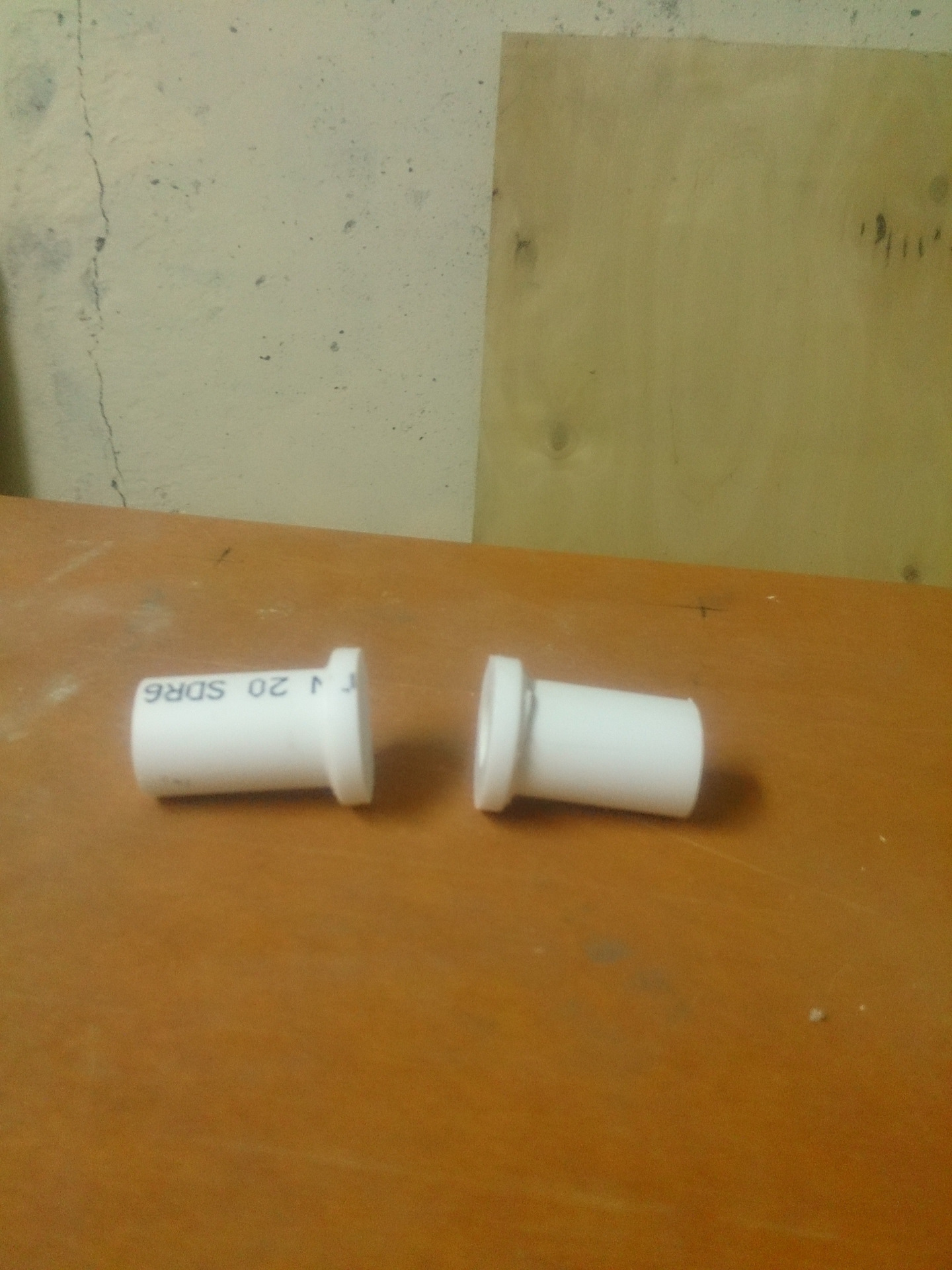

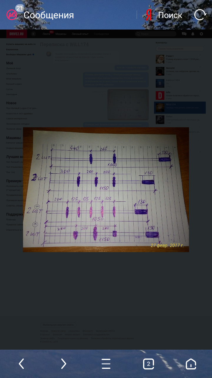

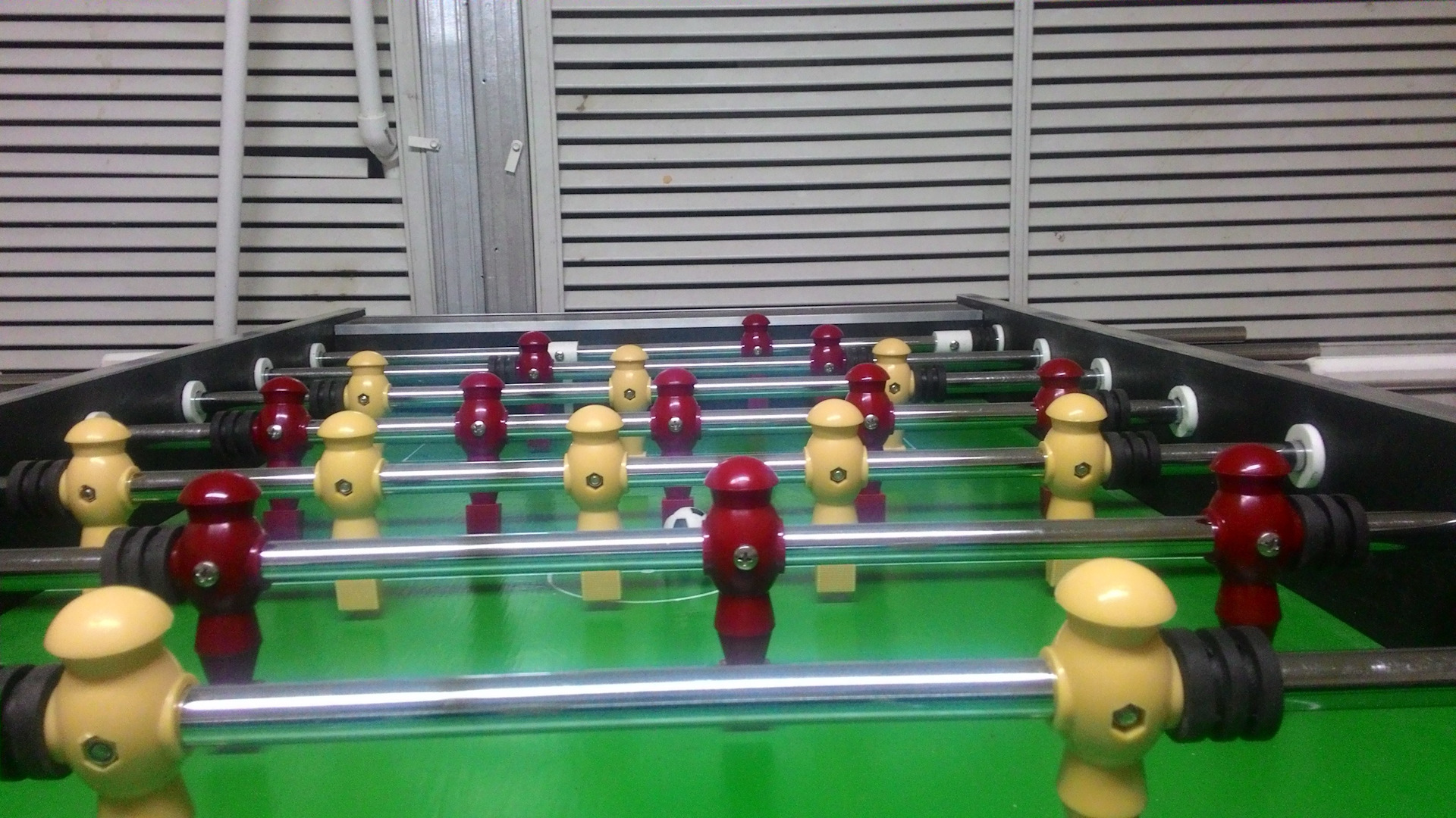

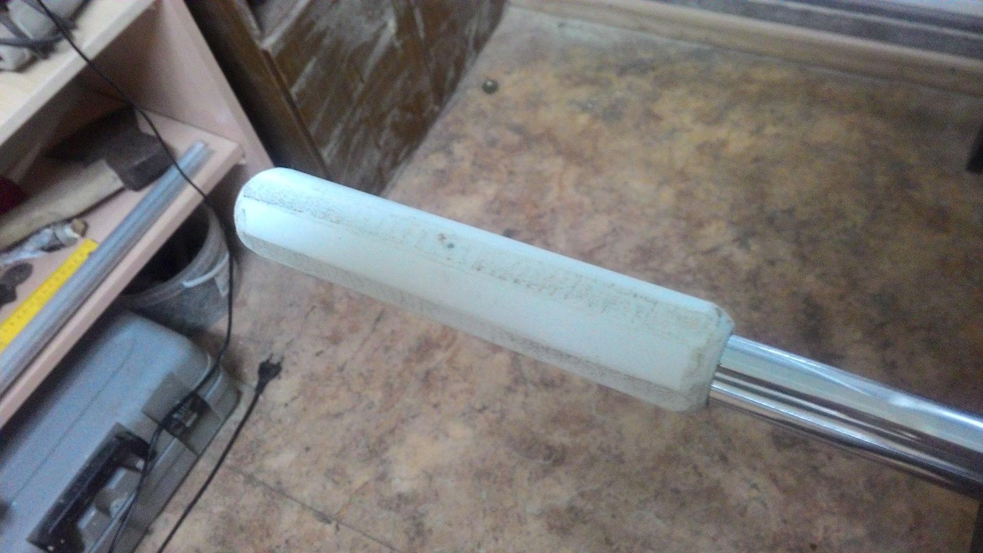

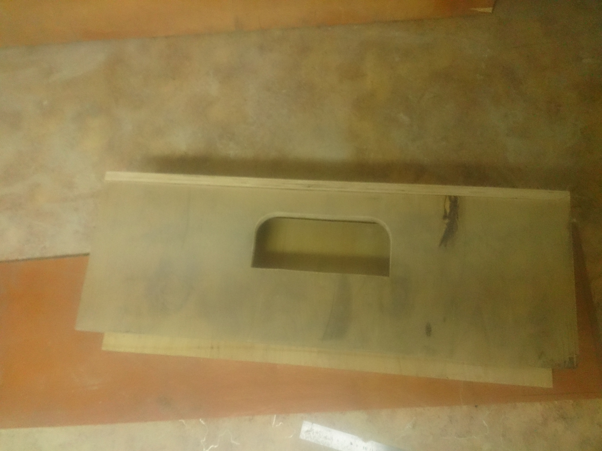

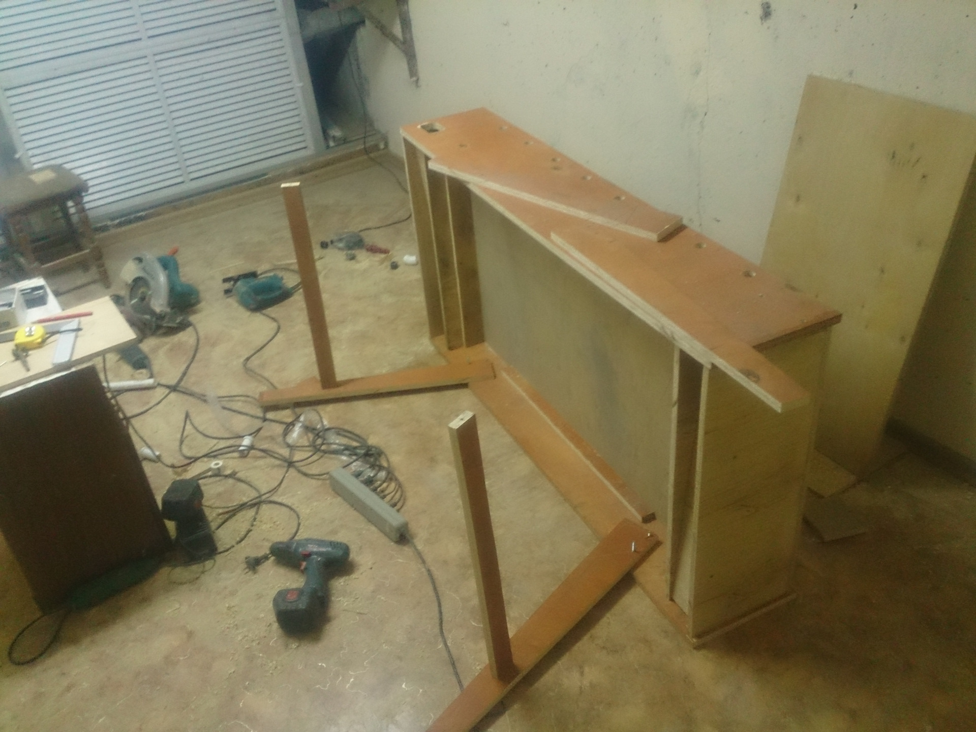

Привет всем!С самого детства я мечтал о настольном футболе, но будучи слишком малым сделать его сам я не мог.Сейчас есть возможность купить данную игру, НО!куда приятнее сделать его самому…Размеры стола и как его собрать есть в интернете, footbik.in.ua/samodelniy_footbol.htmlтут я не стал ничего изобретать, а сделал как сказано в инструкции, только чуть изменил принцип сборки, собрал на конфимартах, вместо шпилек.А вот с размерами штанг и расстоянием между футболистами все обстоит куда сложнее, в интернете нет размеров, пришлось скачивать картинку и с помощью металлической линейки снял размеры штанг и расстояние между игроками.Штанги использовал с системы джокер 16 мм, футболистов, амортизирующие резинки и мячи купил на Али…Ручки полипропиленовая труба 25 мм, втулка подшипник тоже пропилен.Осталось сделать счеты, а то без них плохо контролировать счет игры.
Простите за качество фотографий, телефон снимает плохо…

красота! только мне показалось что поле в середине прогибается, или это кривизна из-за фото? Я тоже когда-то хотел сам сделать, но так руки и не дошли… Гештальт не закрыт) Ваш стол, кстати, выглядит как очень качественный не дешевый стол от DFC, такие например на igrasfera.ru/ около двадцатки стоят, а то и больше. У вас кстати МДФ или ДСП? ДСП судя по фоткам, правильно?
Это фанера крашенная кисточкой 😁
ссылка не рабочая откуда размеры брал, сможешь размеры скинуть?
крутяк! А можно ссылку где брал мячики и амортизационные резинки?
Резинки подходят от амортизатора классики задние
Подскажите, пожалуйста, с чего покрытие поля?
Фанера крашенная в 2 слоя
А как делали разметку?
Примерные размеры с фотографии столов снял и расчертил маркером белым.там разметка так для красоты, никакого функционала не несет
А какая длина штанг?
ДСП тоже можно, ножки только посерьёзнее надо потому как стол нагрузку испытывает, от хода штанг.
Интересно какие детали можно заменить ДСП в данном случае? фанера не из дешевых)) и продается только крупными листами.
ДСП легче найти)
Либо по помойкам искать старую мебель)) на дербан
18 мм или 20 точно не скажу

а игроки то из чего делал?
Игроки из Китая.

Отлично получилось.только нет ли желания закрыть обратную сторону трубки чтобы напарника не травмировать
Обратная сторона трубки в ближайшее время закроется заглушкой резиновой, посылка идет…
