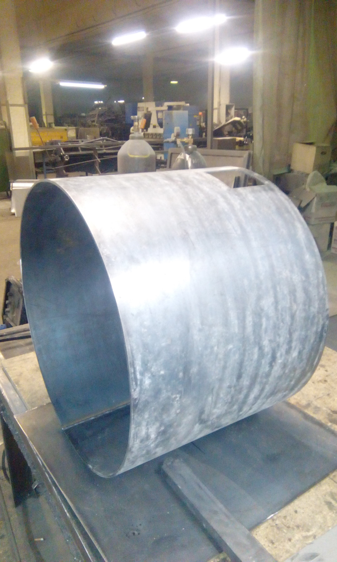

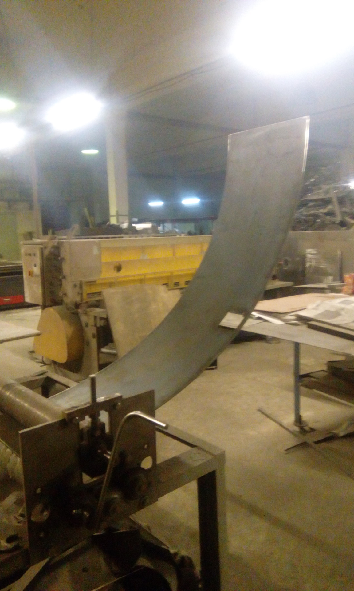

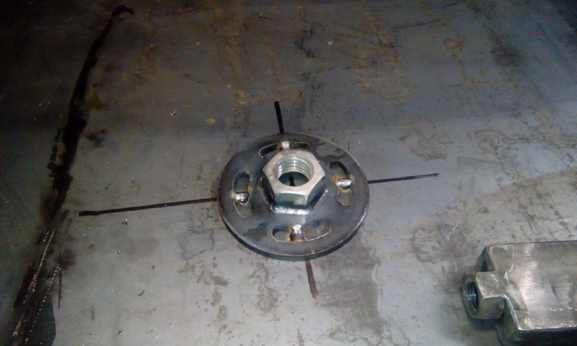

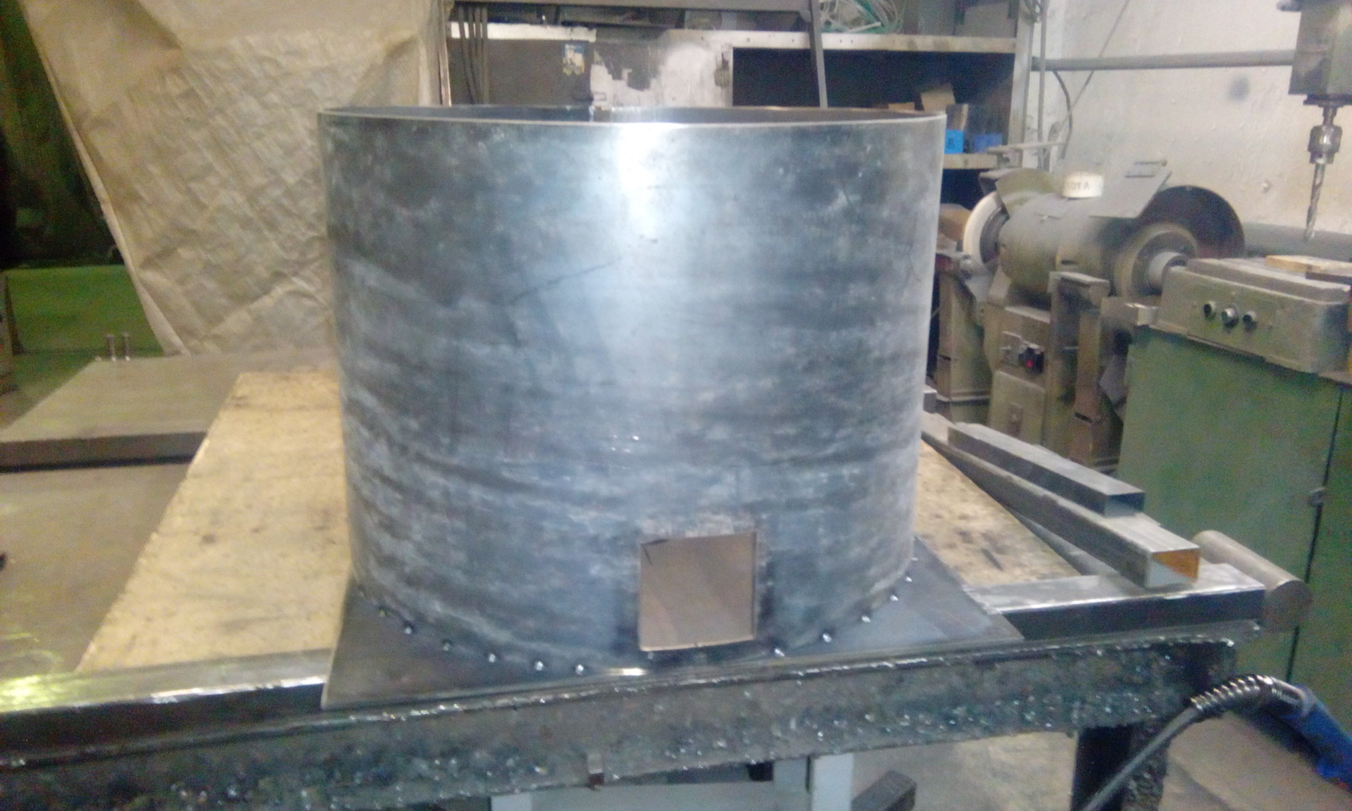

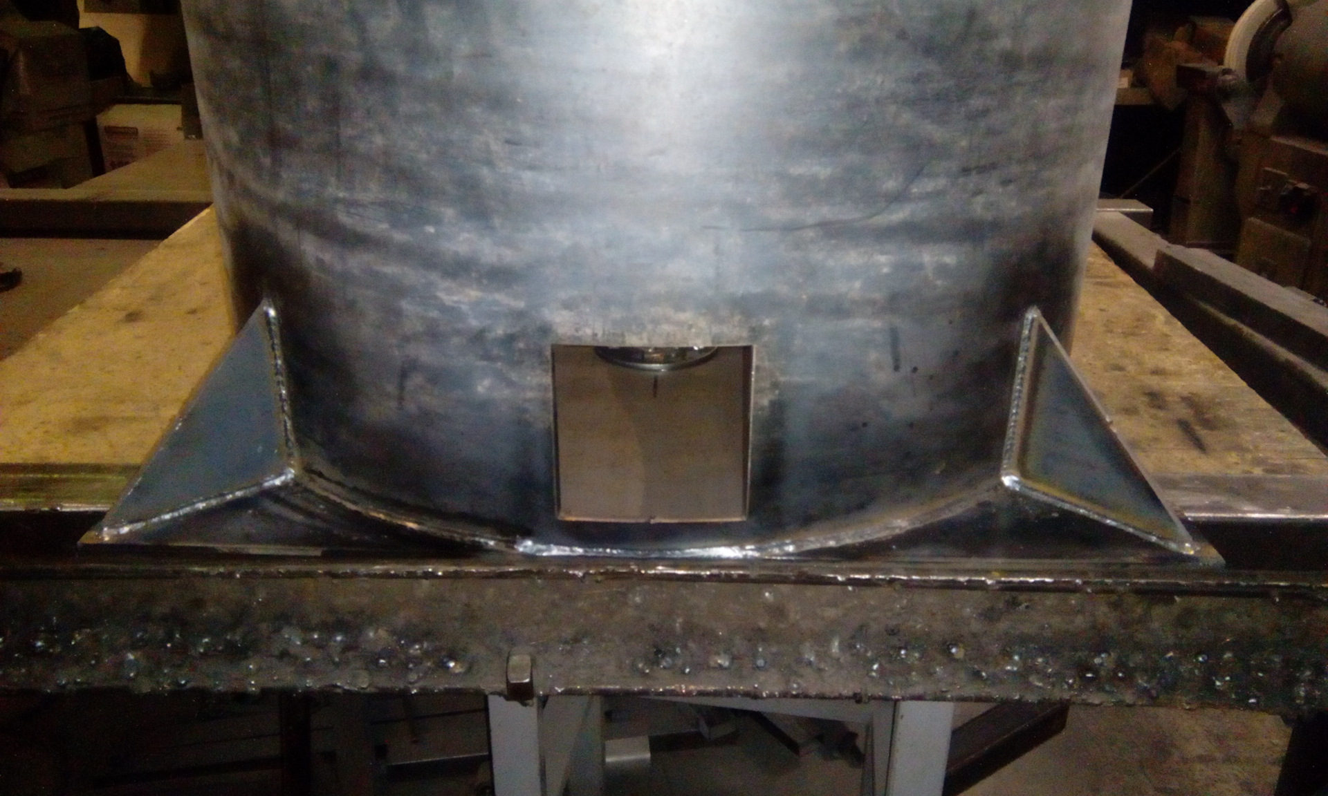

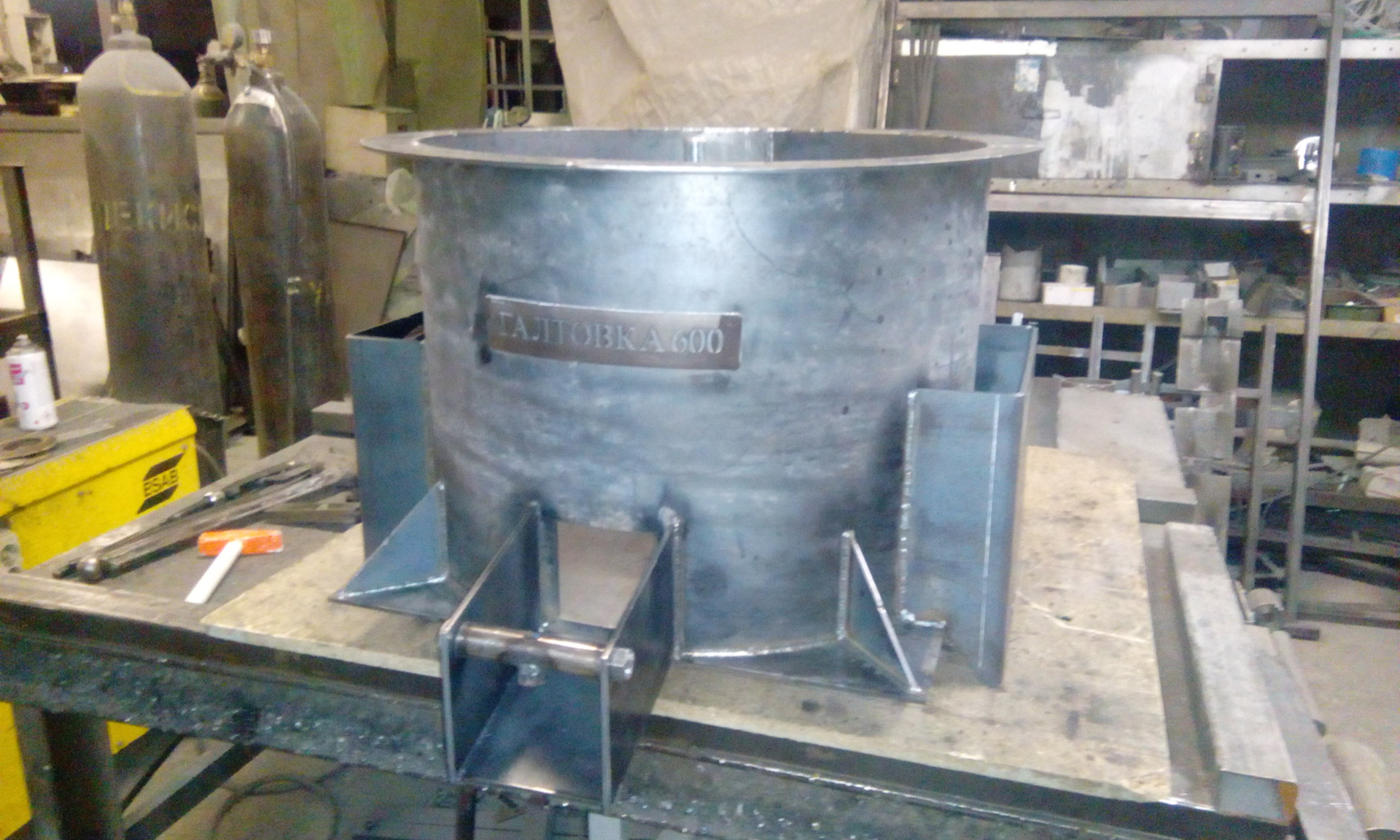

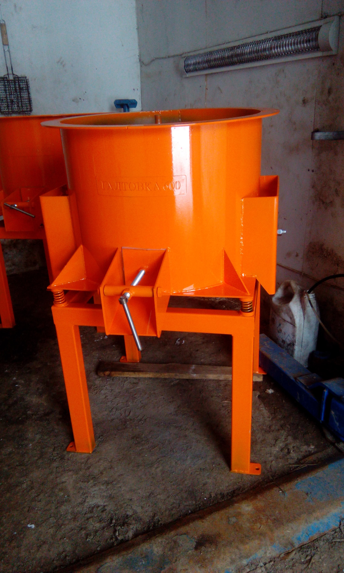

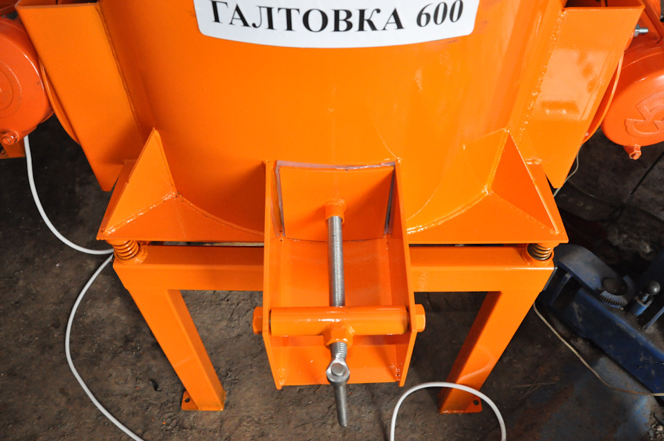

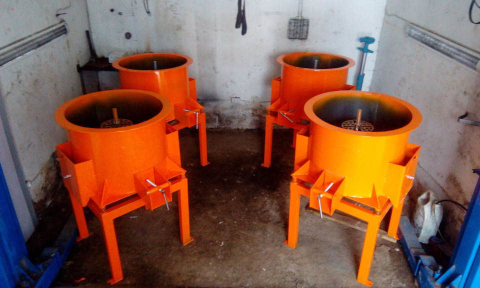

На фото процесс изготовления станка.
-сварка полуавтомат, аргон
-покраска порошковой краской
На фото всё видно, если есть вопросы пишите в лс.

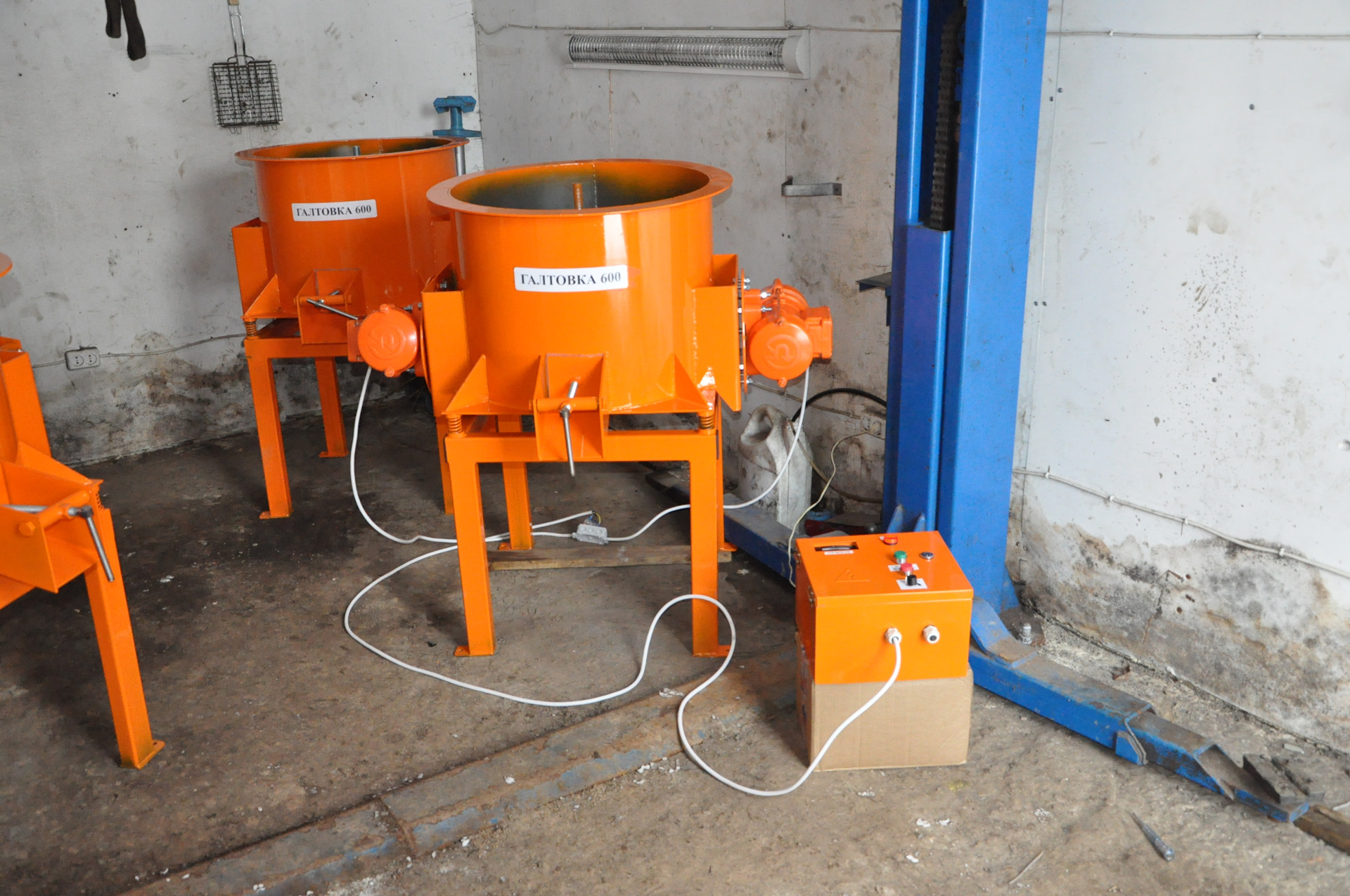

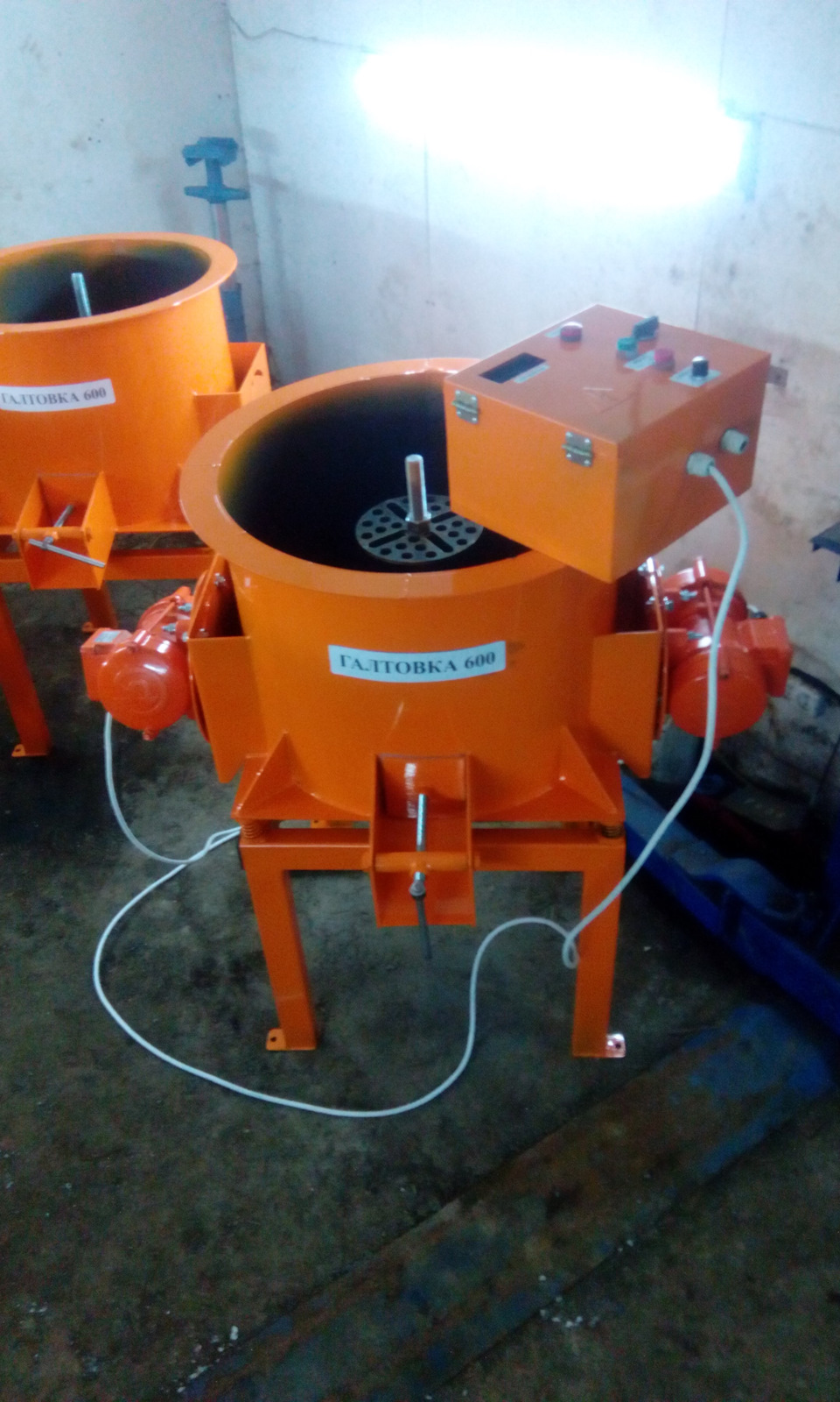

После покраски и установки электрической части в станке можно будет полировать диски методом галтование!
Чем интересен этот процесс полировки?!
Тем что не нужно ничего делать!
-зафиксировал диск
-насыпал гранулы
-включил таймер на станке (например 4часа) через 4 часа он выключится
-поменял гранулы ещё 2 раза и всё диск чистенький полированный
при этом времяни ты потратил максимум 1час! Остальное сделал за тебя станок!=)
Диск фиксируется на валу в бочке, затем насыпаются гранулы(их можно приобрести в интернете цены от 800до 2000тр за кг) после пуска станок начинает вибрировать, в зависимости от поворота двигателей гранулы могут передвигатся от краёв к центру и по кругу. Вот видео в ютубе

Внутренняя поверхность емкости чем нибудь покрыта, на пример слоем резины (транспортёрной ленты)?
Со временем стенки ёмкости догалтуются до толщины фольги.
Да и шума при работе было бы гораздо меньше.
Поэтому нормальные варианты имеют полиуретановое покрытие, а эти действительно до дыр догалтуются, поддерживаю.
Имели опыт?
Заводские видел.Те, что на предприятиях стояли, на авиационном предприятии имел неосторожность потрудиться.Так вы можете свои полиуретаном залить, тезнологию недолго обкатать.Делаем форму внутри бака, что-то вроде опалубки, чтоб везде зазор был допустим 20мм.И заливаем 2К полиуретан, их сотни видов и все в открытой продаже.Есть очень жесткие, народ с них звезды на гусеничные вездеходы льет!Тогда, на мой взгляд, сносу аппарату не будет!На заводе галтовки реально до дыр дотирались.А в твоем аппарате ведь тоже сначала твердые галтовочные тела будут, а раз диск точат, значит и бочку точат, согласись!
Vasilii0001
Просто-транспортерная лента 8 мм! И никакого полиуретана!
Но тогда оборудование станет не привлекательным!Если для себя, то еще куда не шло, а вот на продажу…
Листовой полиэтилен тоже можно. Без футеровки-гаплык быстрый! У нас место выгрузки крошки не футеровано, так там уже варено-переварено!
113262
Лента есть в наличии, могу приклеить -но смысла от нее не вижу
Она не клеится-с клея инерцией срывает! На кузовных болтах, с шагом в 150 мм прикручивается!
kipRU
Сколько лет она стиратся будет?
Это зависит от интенсивности использования приспособы и абразивных свойств галтовочных тел.
Но должно на долго хватить.
Галтовочные тела для полировки алюминия могут стирать эту бочку, но очень долго нужно тереть
Там строго упорядоченная траектория, протирает не везде!
Двигателя на поворотном механизме траекторию можно чуть менять

пульт управления я бы рекомендовал сделать на разъёме-удобнее перемещать, перевозить.
Хороший совет! Спасибо! Я подумаю над этим=)
