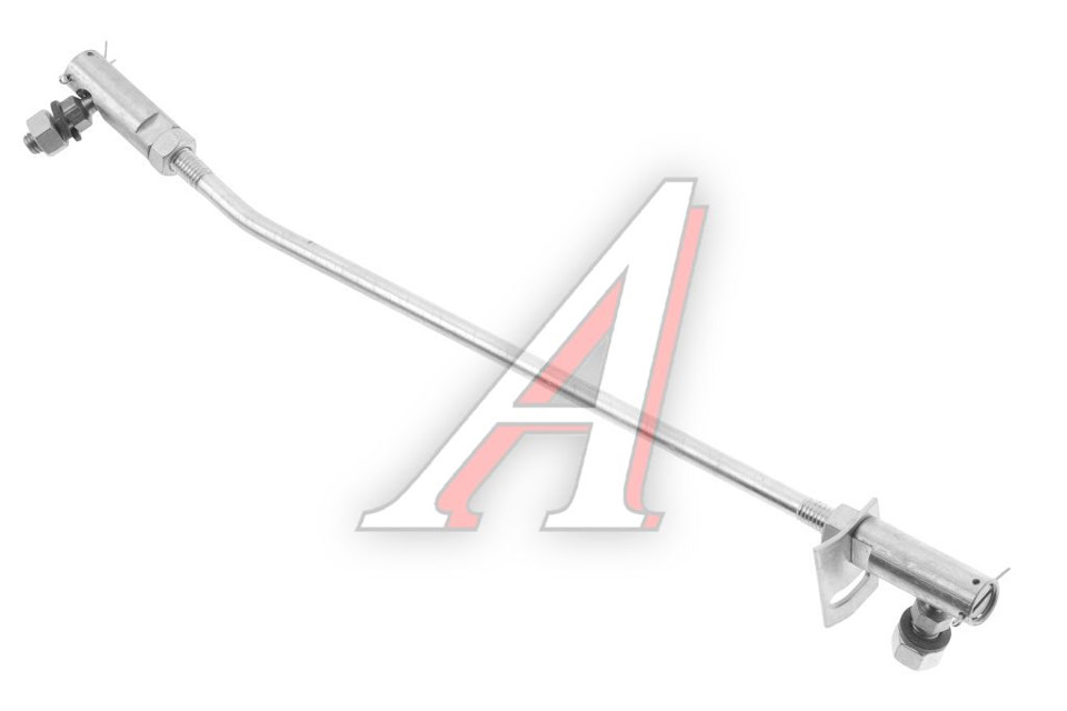

У меня на Паджере на штатном датчике положения кузова приколхожена тяга от карбюратора ВАЗ
www.drive2.ru/l/451906152037352543/
Оперативно? Тяга КамАЗ 740.1108050
