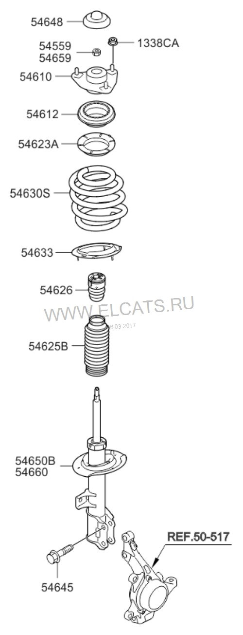

Уже давно при вывороте руля в крайние положения почти в самом конце что-то дважды подряд глухо щелкает. А теперь еще добавились более острые и громкие щелчки почти около нулевой зоны.
Прочитал множество комментов в инете со схожим описанием проблемы, вывод — умерли опорные подшипники.
Полез смотреть схему, нашел все нужные коды… вот только возник вопрос, а что же все-таки надо менять? Только сам подшипник с подушкой (верхней чашкой пружины) или еще и саму опору стойки?
Сразу напишу тут коды, которые нашел. Вдруг и по ним будут комментарии.
54612-3R000 — сам подшипник
54623-2P000 — подушка
54610-2S100 — опора
Кто менял сам, насколько муторный процесс замены? Нужно ли выставлять метки на амморте при съеме пружины? Какие еще есть нюансы?

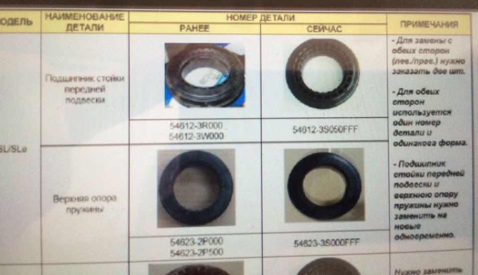

Было подозрение на подшипники решил поменять на доработанные(лучше защищены от попадания грязи), под них идут другие ответные части.Заодно купил новые гайки на опорники, шумоизоляторы пружин(заводские порвались), и отбойники(одного не было)… в итоге без доработок они не подошли, чуть ровняли штоки.
проблема-то ушла в итоге?
я хочу все оригинальное поставить, без заморочек.
Да.Так и я про оригинал говорю…были заводские, потом появились доработанные(именно на них меняли в ДЦ по гарантии, чтобы больше не возвращаться к этому вопросу).Проблема лишь в том, что чашки под них идут другие, соответствено из за большего количества позиций и цена возрастает в разы
доработанные, но оригинальные при этом?
это их сам мобис позже доработал и под новым номером выпустил что ли?
код не остался случайно?
Совершенно верно.у меня в бж осталось фото части скрина(изначально скрин делался у ОД, с их брошюры).на драйве видел оригинал этой схемы(полный), там были сравнительные схемы строения подшипников, их коды, а также рекомендации что с чем менять

причем сами подшипники и подушки для них взял усиленные с "FFF" на конце номера которые.

54610-2S000 — опора, 2 шт.
54612-3S050FFF — подшипник опорный, 2 шт.
54623-3S000FFF — демпфер пружины (верхний) 2шт.
54633-2M000 — демпфер пружины (нижний), 2 шт.
54625-2S000 — пыльник, 2 шт.
54626-3S000 — отбойник, 2 шт.
54648-2S000 — заглушка амморта, 2 шт.
54559-26000 — гайка амморта, 2 шт.
13386-10007K — гайка опоры, 6 шт.
