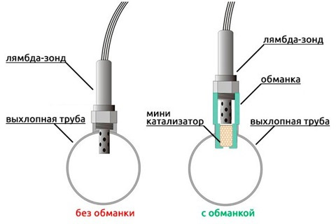

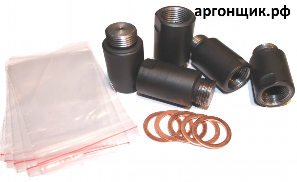

Здраствуйте. Была такая же проблема, шевроле лачетти. Выход простой сделать переходник штуцер, чтобы забор воздуха был через одно нижнее отверстие а не по всему датчику . У меня такой сам диагност поставил, третий год езжу без проблем. Фото найду закину.
