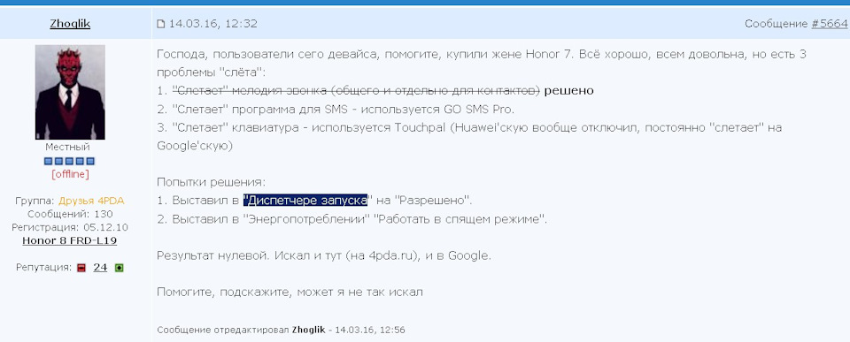

Ребят, помогите советом, телефон Honor 7, андроид 6, при перезагрузке сбрасывает мелодию основную на дефолтную и установленные мелодии. Ничего не шил, не рутовал, просто случилось в один миг. Откатывался, не помогло. Уже и контакты перенес с карты в память, ничего не помогло! Есть какие мысли? Рут не предлагать, дюже мудрено для меня

Пспасибо большое за участие, но не прошло(( то есть скачал, установил, поставил галку, нашел папку с рингтонами, но скопировать туда какую-либо мелодию не получается, пишет ошибку "не удалось скопировать файлы"
Попробуй перед перезагрузкой сделать резервное копирование на SD. После перезагрузки делаем восстановление. И все ОК. По крайней мере у меня это работает.
Резервное копирование с помощью любой программы? Сделать один раз?
У тебя в телефоне должна уже быть эта программа. Она так и называется резервное копирлование
Спасибо, добрый человек! Видимо, проблема все-таки была в карте, при бэкапе подвисал телефон, а потом хотел делать бэкап на встроенную память. Карту поменял, на всякий случай пробэкапил, все стало на свои места! Дай бог здоровья!
