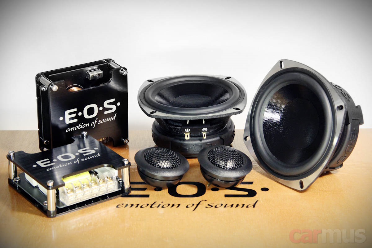

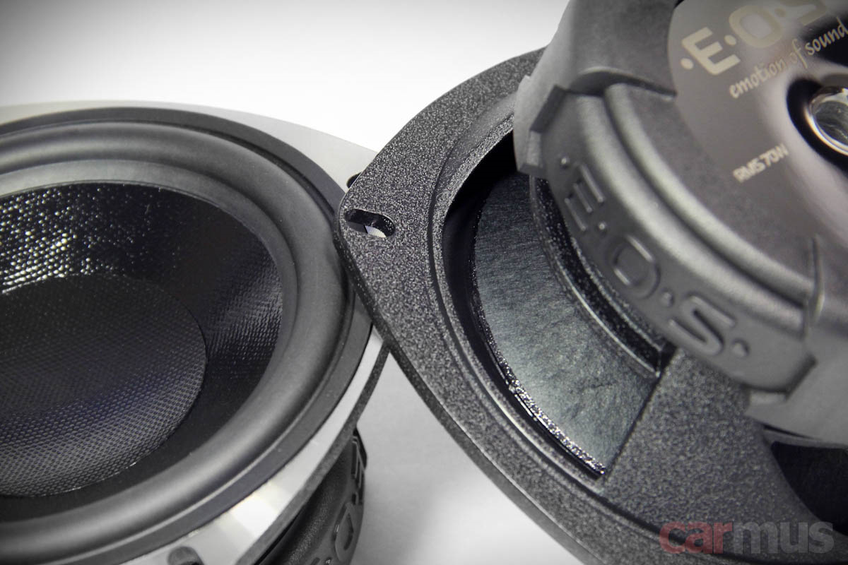

КОНСТРУКЦИЯ
Вообще, серия Opera в своё время оказалась "прорывной". При относительно умеренной цене именно с ней были завоёваны несколько чемпионских титулов, старожилы автозвука не дадут соврать. Можно сказать, акустика с историей, почти что легенда.

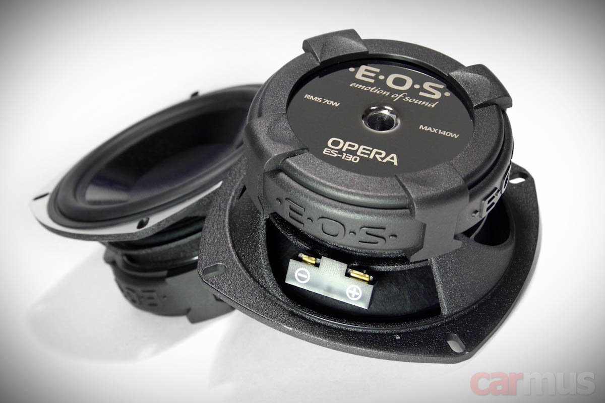

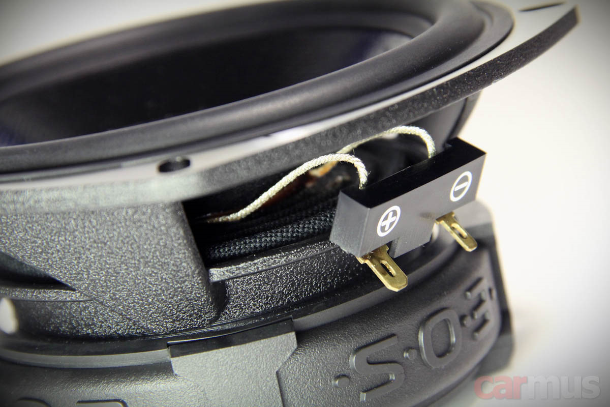

К исполнению НЧ/СЧ динамиков действительно не придерёшься – жёсткая литая корзина, немалый для этого калибра магнит. Держать в руках приятно.
Диффузор – целлюлоза, причём достаточно жёсткая. С лицевой стороны – защитное покрытие.
Кстати, катушка здесь имеет калибр 1,5 дюйма, так что это тот редкий случай, когда заявленные 70 Вт RMS выглядят вполне правдоподобно.

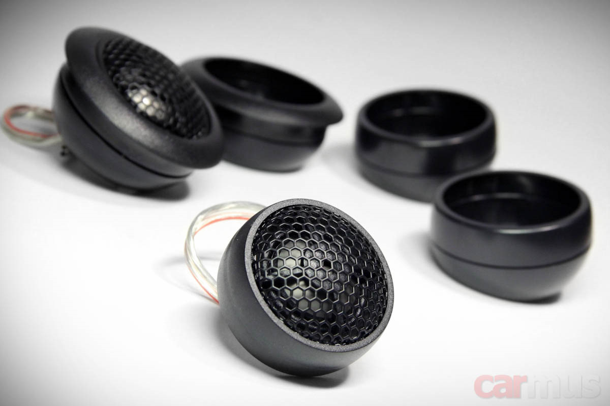

В серии Opera было две версии – с титановыми и шёлковыми твитерами. Ко мне попала первая – с титановыми. По периметру мембрана держится на тканевом подвесе.

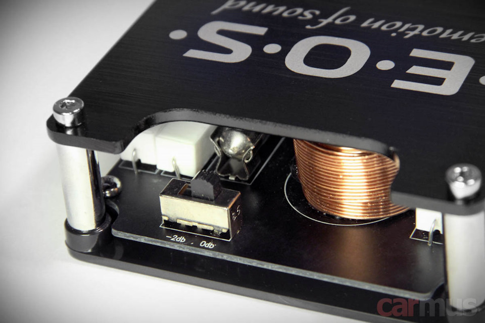

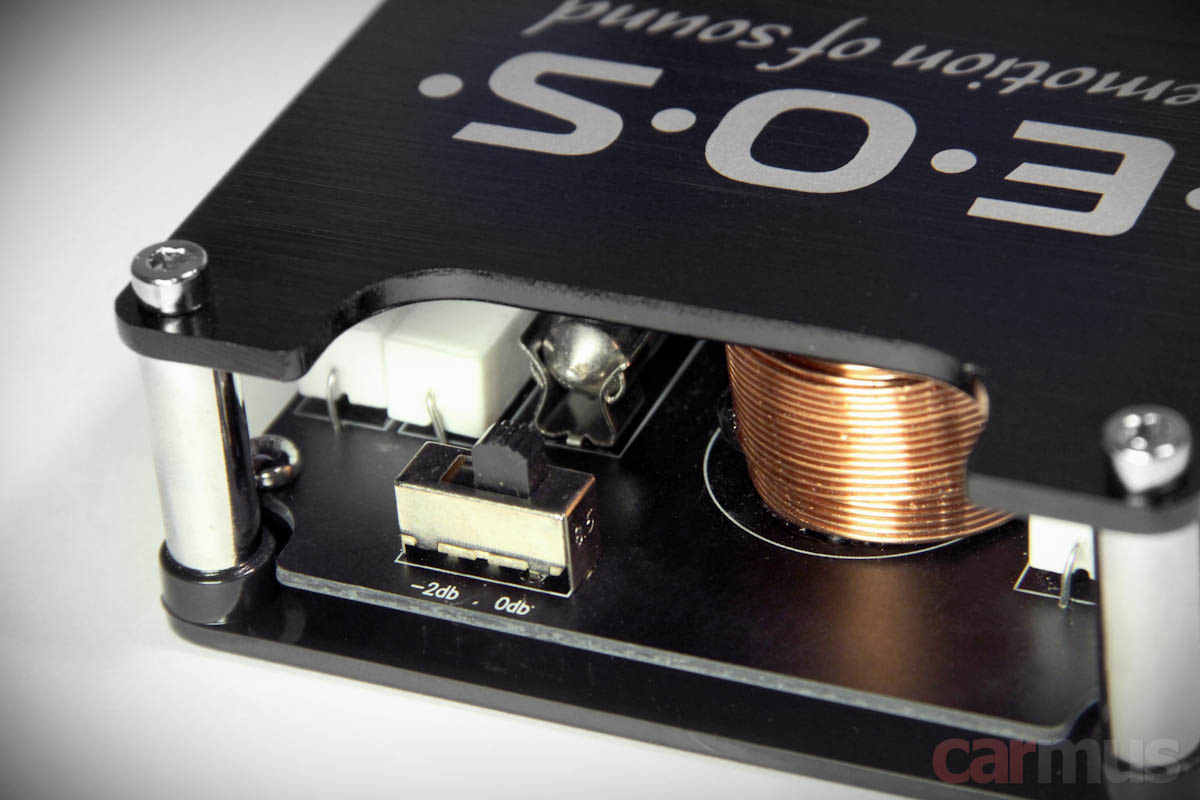

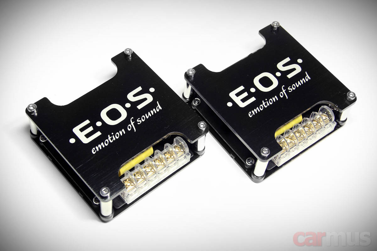

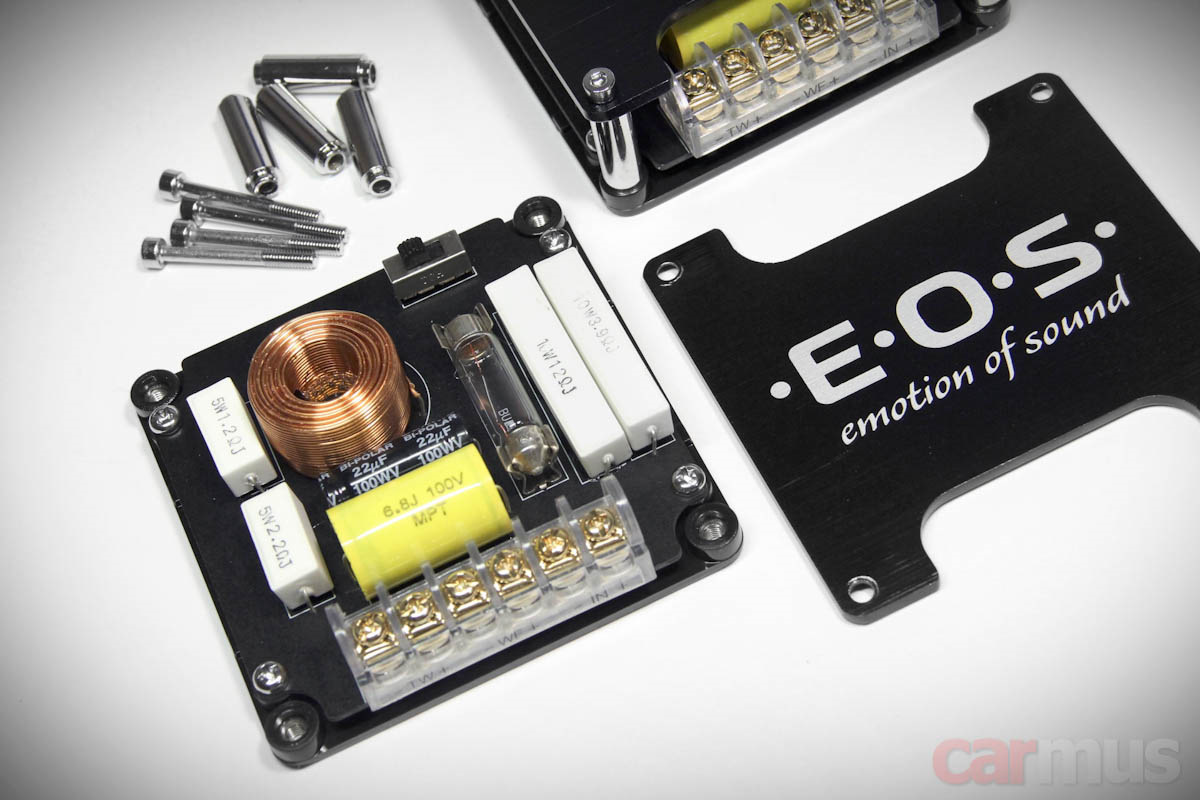

Кроссы выполнены в "полуоткрытых" корпусах.
Оба фильтра – нижних и верхних частот – первого порядка. В цепи НЧ/СЧ динамика добавлена цепь Цобеля-Буше для компенсации индуктивности звуковой катушки. В цепи твитера дополнительно включена обычная лампочка накаливания для защиты от перегрузки.
Из регулировок – переключатель уровня твитера.

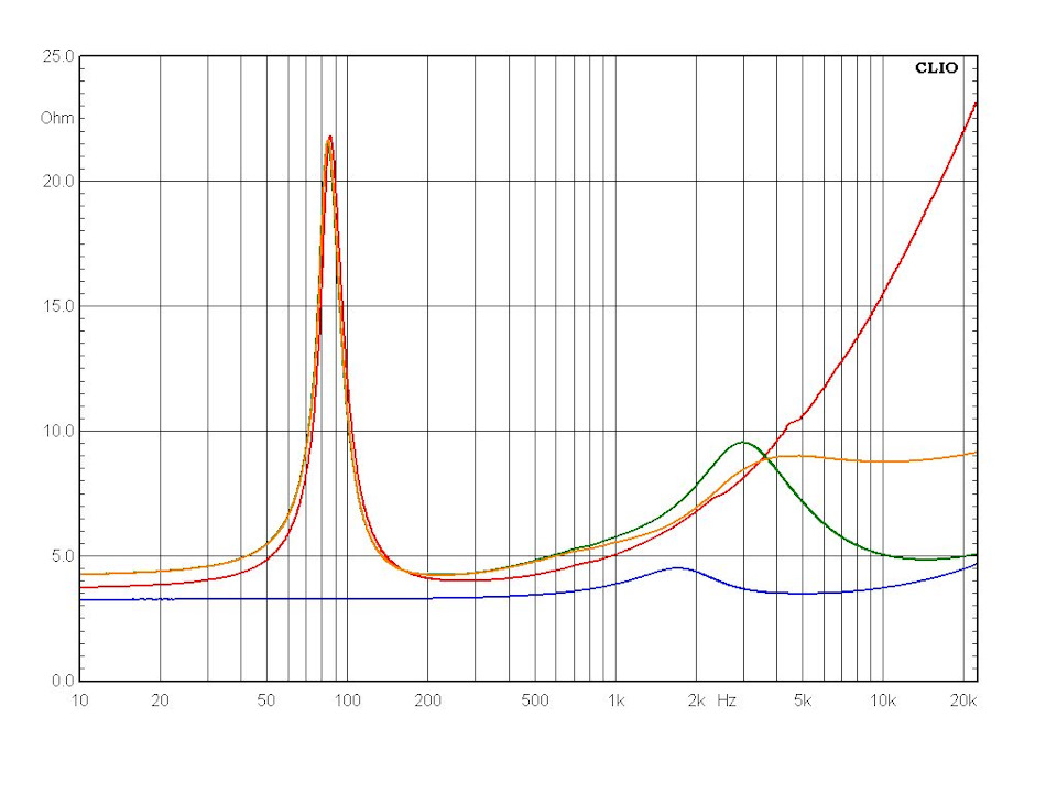

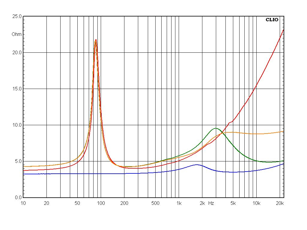

Резонансная частота НЧ/СЧ динамиков оказалась не такой уж и низкой, но за счёт высокой добротности субъективно с уровнем баса как раз получился полный порядок. Впрочем, подозреваю, что динамику просто нужно больше времени на разминку. По крайней мере, в реальных системах ES-130, знаю, могут играть ещё глубже, чем это показало прослушивание.
Красная кривая – импеданс НЧ/СЧ динамика
Синяя кривая – импеданс твитера
Зелёная кривая – общий импеданс (переключатель твитера "0 дБ")
Оранжевая кривая – общий импеданс (переключатель твитера "-2 дБ")
Измеренные параметры:
Fs (собственная резонансная частота) – 87 Гц
Vas (эквивалентный объем) – 3,2 л
Qms (механическая добротность) – 5,48
Qes (электрическая добротность) – 0,80
Qts (полная добротность) – 0,78
Mms (эффективная масса подвижной системы) – 11 г
BL (коэффициент электромеханической связи) – 4,9 Тл м
Re (сопротивление звуковой катушки постоянному току) – 3,5 Ом
dBspl (опорная чувствительность, 1м, 1Вт) – 86,2 дБ

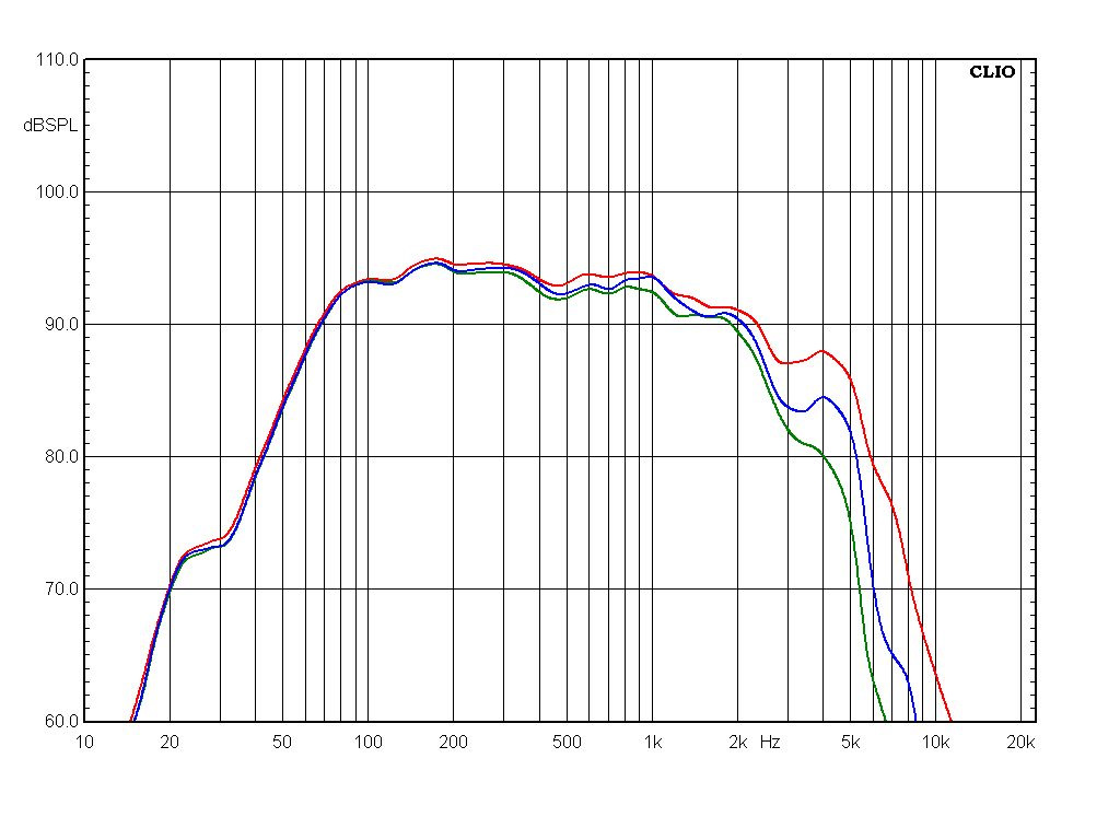

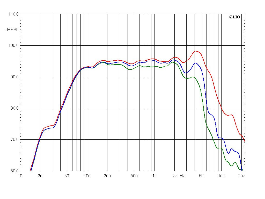

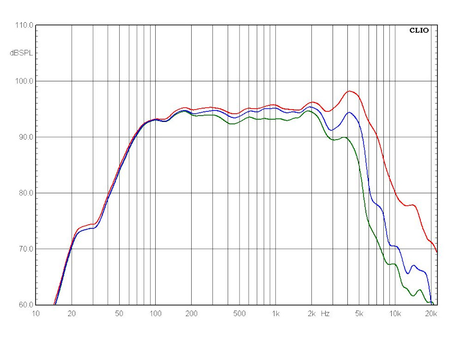

АЧХ твитера и НЧ/СЧ динамика, как обычно, снимаю в двух вариантах – как есть и при включении через кроссовер. Это позволяет понять как работает кроссовер, а заодно эта информация пригодится тем, кто задумает поканалку.
Для начала НЧ/СЧ динамик. Всё довольно ровно, характерный выброс АЧХ на верхней границе рабочего диапазона тут очень небольшой:
Кроссовер плавно "осаживает" динамик на верхнем краю рабочего диапазона. Как и показало прослушивание, звучание действительно не очень сильно зависит от угла разворота динамика:

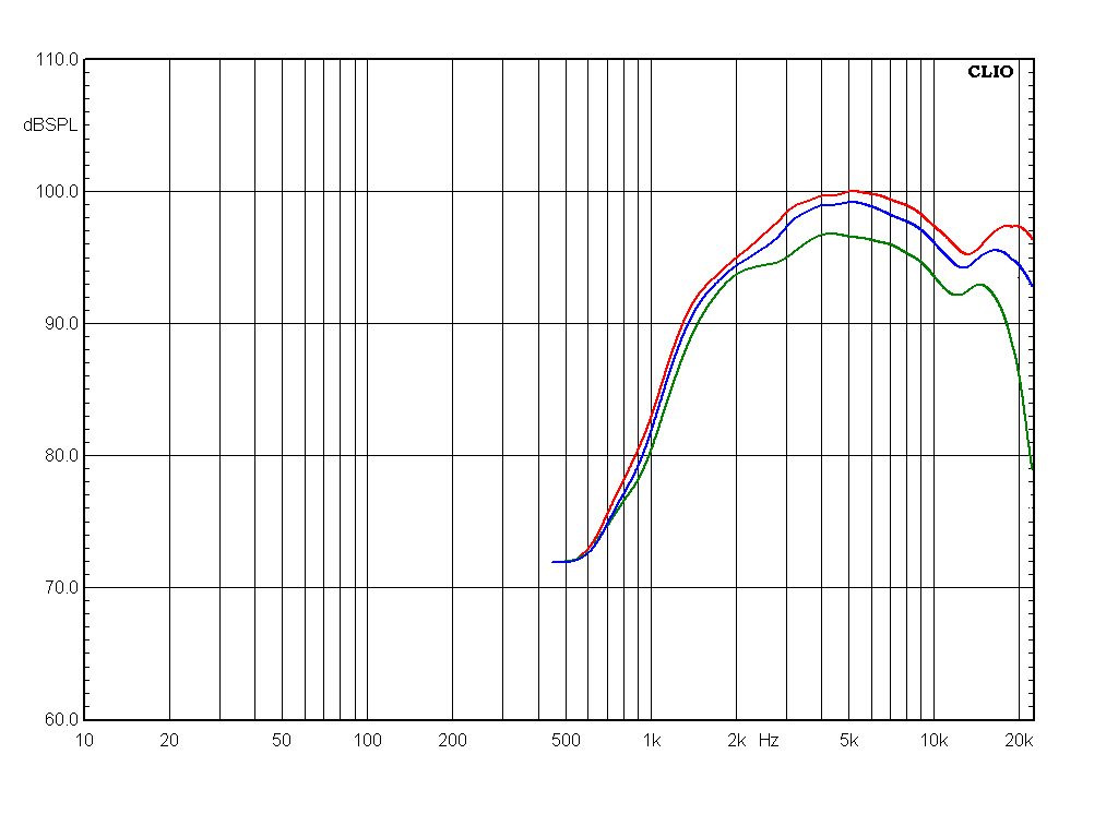

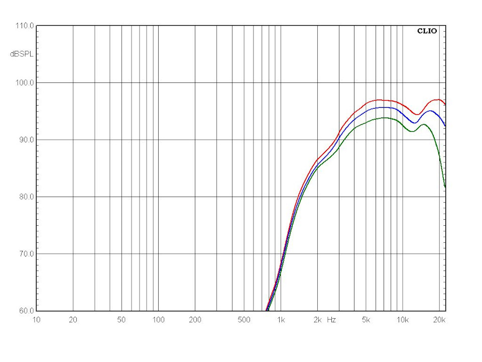

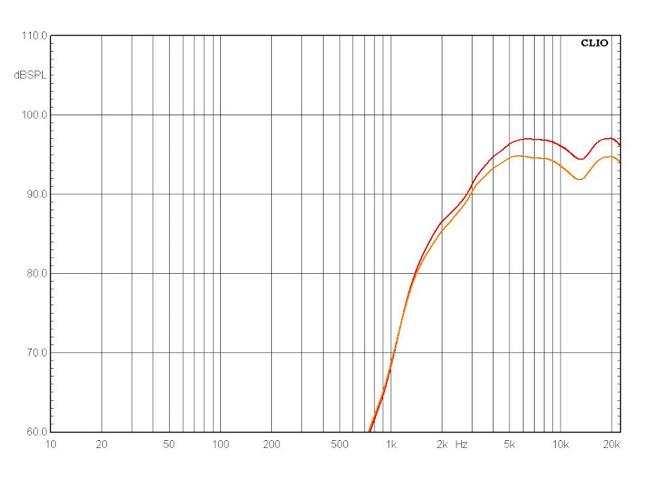

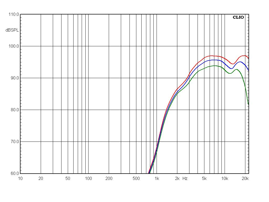

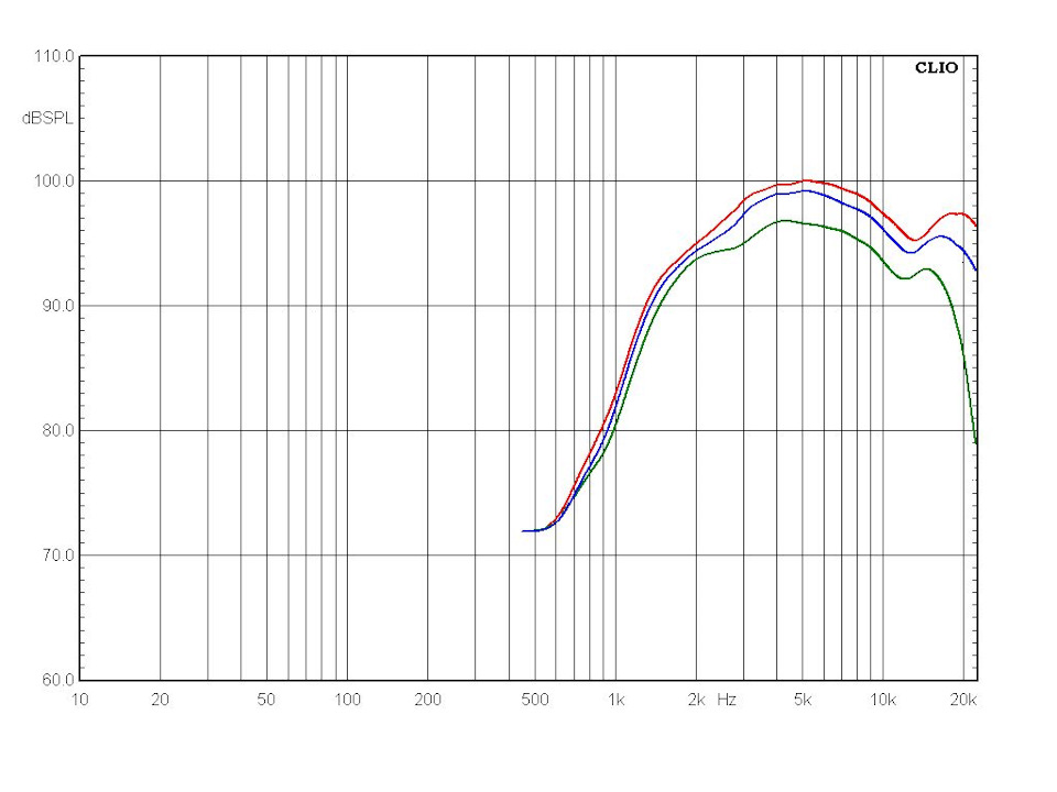

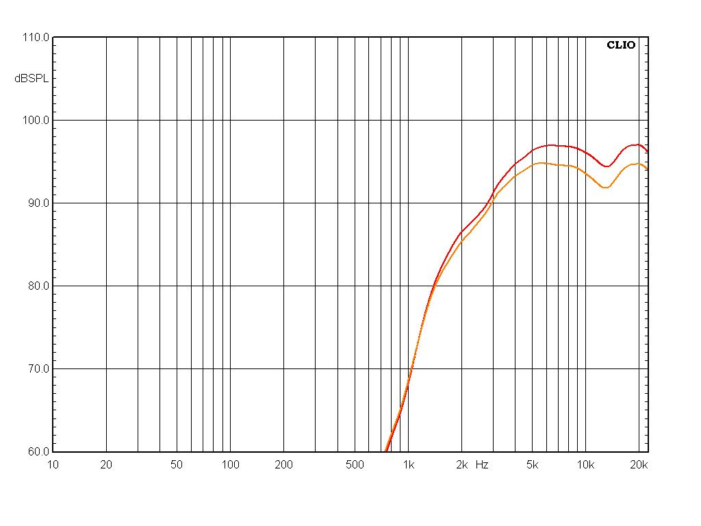

Твитер хорошо работает не только по оси, но и под углом, так что его можно смело разворачивать, не опасаясь, что звучание "потускнеет". В разумных пределах, разумеется.
На самом верху звукового диапазона он работает уверенно, но максимум отдачи всё равно приходится на область ниже 10 кГц. Это нужно обязательно учесть при поканальном подключении акустики, иначе можно запросто получить "звенячий" звук.
Собственно, кроссовер как раз это учитывает и выравнивает АЧХ. Вот почему на деле никакого звона не появляется, и звучание на ВЧ оказывается достаточно ровным и корректным:
При выборе уровня твитера на кроссовере форма АЧХ не меняется. Как и полагается, она просто опускается по уровню. Обе АЧХ сняты по оси:
