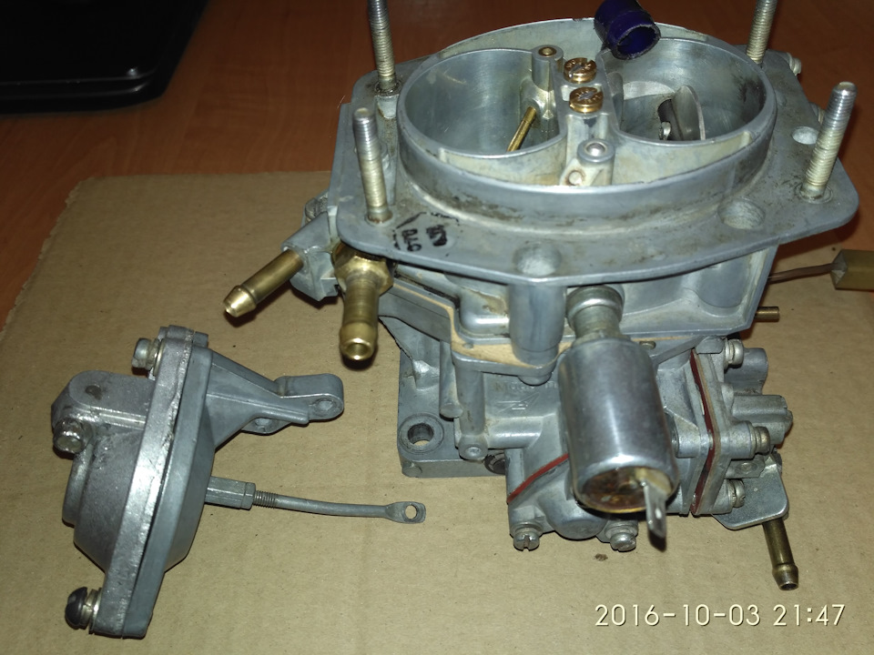

Привет, сообщники :-) Анонс моего следующего поста по теме [Трудные доработки] . Некоторые ОЗОНоводы переделывают на своём карбюраторе пневматический привод дроссельной заслонки второй камеры на механический. Я же сделал на СОЛЕКСе наоборот.
чтобы работала 2 камера как надо просто под пневмо камерой нужно заглушить маленькое отверстие чуть больше мм и всё также можно увеличить жиклер до 2 мм и путём подгибагия рычажка в нижней части сделать открытие раньше на 05 мм мерию сверлом
1) в карбюраторах мировых лидеров карбюратостроения с пневмоприводом ДЗ-2 забор вакуума производится с первой и второй камер. У меня нет оснований им не доверять. 2) в ОЗОНе, с целью повышения крутящего момента в зоне малых частот вращения КВ (когда пневмопривод ДЗ2 не работает) и устранения переобеднения состава смеси поступающей только через первую камеру в этом режиме, применяют устройство принудительно приоткрывающее ДЗ2. Таким образом в результате истечения топлива из отверстий переходной системы вторичной камеры обогащается смесь. В Солексе для этого режима имеется Экономайзер Мощностных Режимов.
Это по ОЗОНу?
крнечно
И чё? Ни фото ни видео ни описания!
Вечером выложу первую часть. Сейчас занят.
Я понял, это был тизер… 😁😁😁
:-), для затравки.
ну так фото в студию . все + и — . с описанием . заинтриговал
