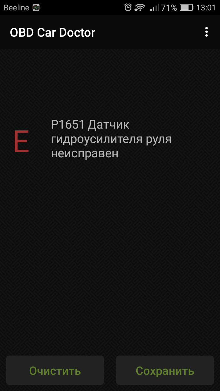

Всем привет.на первом рх Вылазиет ошибка р1651 датчик гидроусилителя неисправен. Завожу, сразу же загорается, удаляю.гоняю целый день все ок.глушу и сразу завожу и опять загорается чек.как он выглядит и где именно находится.

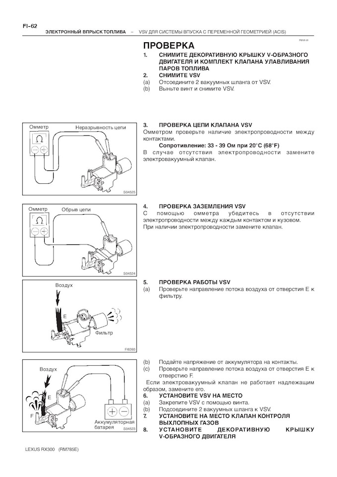

Ошибка 1651 к ГУ руля отношения не имеет. Привет программерам обд-доктор. 1651 — проблема проводки или клапана VSV системы ACIS ( системы изменения геометрии впуска) первой головы.
И что это значит? Что делать то мне нужно?
Найти клапан, проверить)
Все нашел причину.проводок на датчике отвалился на фото левая стрелка.спасибо большое
Удачно получилось)
