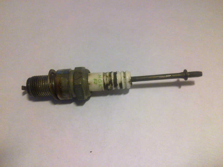

Эта свечка прошла 500 км после того как новой из коробки была вкручена в двигатель. До дома на ней я увы не доехал, выкрутил и выкинул тут же на дороге и поставил А17ДВРМ завода Энгельс…

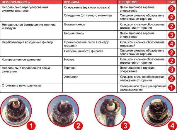

По цвету свечей что-то изоляторы не белые. Измерьте давление компрессии и проверьте угловые положения распределительных валов. … Для двигателей ЗМЗ лучше всего подходят свечи NGK … BCPR 6ES — 11 или BCPR 5ES которые продают на двигатели ВАЗ-2112. Они с вольфрамовой напайкой на электроде и работают даже на двигателях в которые масло подливают каждый день. … В магазине назовите буквы и цифры и не говорите на какой двигатель, а то начнут советовать купить какие-нибудь другие и скорее всего подсовывать подделки под NGK . К сожалению подделок под эту торговую марку много, но на ВАЗ-2112 подделки боятся продавать потому что их приносят сразу после установки.

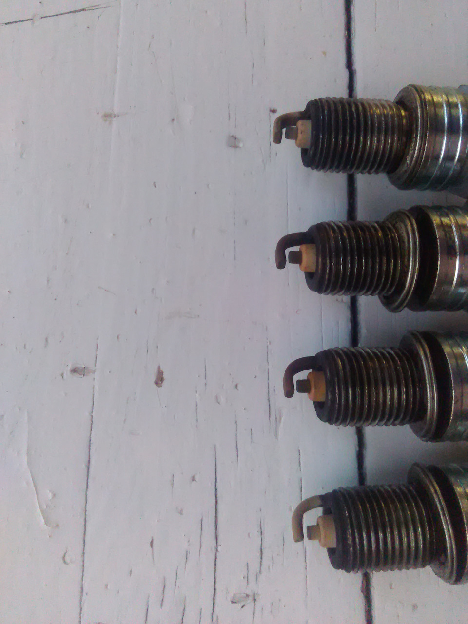

Да свечи практически в идеале, разве что нижняя, беловатая, бедная смесь возможно. И проверь зазоры… По фото кажется что зазоры гуляют и вообще электроды кривые.
просто лежат не одинаково, зазор 0.70 на всех
я так понял у меня 1 ))

Ставь А 14ДВРМ "ЭЗ" или "APS", не забудь выставить зазор (на фото или кажется или зазор на свечках разный)
выставляй 0.7-0.8 мм. На многих импортных свечах, зазор 1 и более мм.
Зазор там выставлен нормально, но проверить не мешает.

Вот на таких свечах далеко уедите?
Перед тем как до такого состояния дойти поверь ты это заметишь и да дома доедешь. Это свеча! И враз все четыре не развалятся! А свечи видел и похуже, у меня изоляторы от корпуса отваливались и электрод как здесь отслаивался и наконечники в пыль рассыпались, машина троила, пердела, но до дома доезжала, по крайне мере 406! Так, что этой хернёй ты меня не удивишь!
Печально, но боюсь это не нжк. Их сейчас подделывают не меньше шел и мобила. Себе стараюсь на иномарки оригиналы искать через ЕМЕХ.
