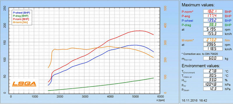

Шарандин выкладывает распечатку внешних скоростных характеристик мотора, снятых на роликовом стенде MAHA. Действительно, почти ровная полка в 260–270 Н·м в диапазоне 1800–4800 об/мин. Да и мощность намного выше: 182 л.с. при 5200 об/мин. Серийный двигатель выдает 134 л.с., а максимальные 217 ньютон-метров — те самые горбы на 2500 и 4000 об/мин. Самое любопытное, что такие результаты достигнуты без вскрытия мотора и, соответственно, без установки новых валов, поршней, шатунов. Изменен только впуск и выпуск.
Прямоток? Кого этим удивишь! Всё куда интереснее, чем примитивная борьба с противодавлением, — здесь впуск и выпуск согласованные.

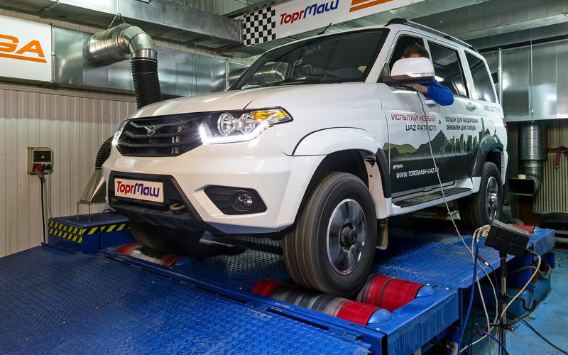

После установки узлов на автомобиль начинается процедура тонкой доводки на роликовом стенде MAHA. С колес снимают характеристики, и электроника вычерчивает кривые мощности и момента. В первоначальном варианте выпускного коллектора используют телескопические патрубки — меняя их длину, разработчик корректирует характеристики. Володя, хотя он в прошлом и автогонщик, предпочитает делать ставку не на высокие обороты, а на момент — такие моторы в повседневной эксплуатации куда удобнее. Патриот — случай и вовсе особый: улучшения не должны повлиять на его вездеходные качества. Просадить тягу на низких оборотах — значит угробить тюнинговый проект.
Если можно получить весомую добавку благодаря «вдоху-выдоху», то есть впуску и выпуску, почему так не делает завод?
Окончательной доводкой занимаются на немецком мощностном стенде MAHA. Для настройки нередко используют коллектор с телескопическими трубами.

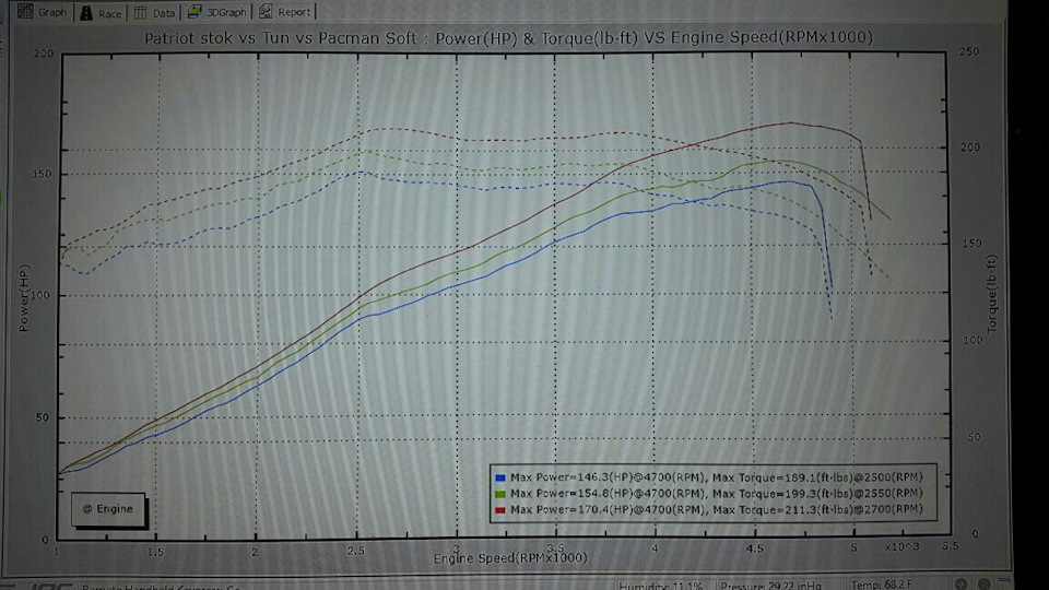

1. Установка PACMAN'а на стоковых ДВС без замены впуска/выпуска даёт 170 л.с. и 286.4 ньютон-метров (Момент уже выше, того, что рекламируется в "ЗаРублём").
2. Если добавить паука от Stinger'a и впуск от PBK, думаю дополнительных 12 лошадей можно добрать с лихвой. :)
3. Бюджет такого тюнинга ощутимо ниже заявленных 50 килорублей. Но покажите мне тех, кто ждал чего-то другого от рекламы в журнале.
4. Забыл сказать про отсутствие адаптации в PACMAN'е. Иными словами, приход не начнёт исчезать со временем.

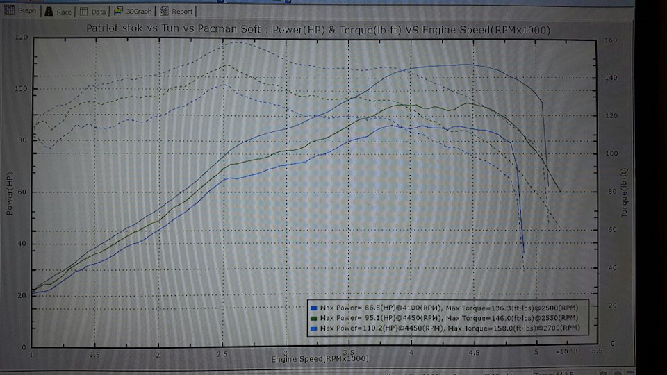

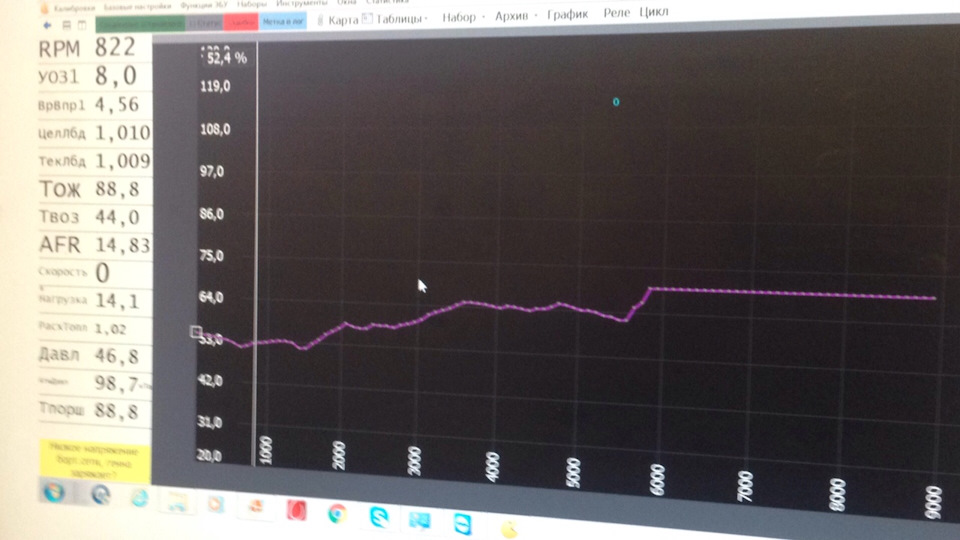

я валами игрался — получилась такая ВСХ (отседа и о мощах потрындеть можно) — здесь черновая
А что за адский провал от 2 до 3 тыс? Самая рабочая зона и такая подлянка
я ж говорю — черновуха…в итоговом все лучше — просто ноут уехал — в л/с скину позже
Кидай. Интересно глянуть
