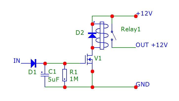

Попросили меня сделать реле для задержки выключения парковочной камеры. Нужно потому что при выключении задней передачи камера сразу выключается, поскольку запитана от лампы заднего хода, и после одновременного выключения, отказывается потом включаться, в подробности не вдавался. Чтобы все работало, нужно камере дать секунд 5-10 на корректное выключение. В общем сделал простую схему таймера на реле и полевом транзисторе. Использовать можно и для других нужд. Длительность задержки рассчитывается по формуле разряда конденсатора Т=R*C. Т — время в секундах, R — сопротивление разряда конденсатора на затворе полевого транзистора в омах, C — емкость конденсатора в фарадах! т.е. 1мкф = 0.000001ф. По этой формуле получим время разряда конденсатора до 64%. Для закрытия полевика этого не достаточно, он закроется при гораздо меньшем напряжении, поэтому рассчитанное время надо еще умножить на 2, для большей точности нужно подбирать экспериментально. В моем случае полевик закрывается с 10 секундной задержкой с номиналами 1МОм резистором и 5мкФ конденсатором. (Спасибо за уточнение в расчете tolancop)
Диод нужен для исключения разряда конденсатора через лампу заднего хода. Входы на схеме: IN это управляющий вход, подключаем к лампе заднего хода. GND — общий, он же земля. OUT + это выход 12в на устройство которым управляем. +12V думаю понятно, плюс питания, берем из прикуривателя или салонного светильника, из ламп фар не желательно, т.к. если в машине есть контроль исправности ламп, он будет вносить помехи в работу видеокамеры. Транзистор N канальный из материнской платы.

Простая рабочая схема :)
Только вопрос один, затвор выдержит до 15В?
по даташиту на транзистор +\-20В
А, тогда норм :)
К поделке претензий никаких. Совместными усилиями схему довели до удобочитаемого (общепринятого) вида.
Пришла пора проанализировать текст.
"Длительность задержки рассчитывается по формуле Т=R*C. Т — время в секундах, R — сопротивление разряда конденсатора на затворе полевого транзистора в омах, C — емкость конденсатора в фарадах! т.е. 1мкф = 0.000001ф. Таким образом для 10 секундной задержки ставим 1МОм резистор и 5мкФ конденсатор. "
Согласно предложенной автором формулы T=RC=1000000 (Ом) * 0.000005 (Ф) = 5 (сек). Но у автора при указанных номиналах длительность составляет 10 (Десять!) секунд. Кто-то наврал, или автор или математика.
А наврал автор. "T" в указанной формуле — т.н. постоянная времени RC-цепи. За указанное время напряжение на конденсаторе упадет примерно на 71% (желающих подробно разобраться отсылаю к учебникам электротехники).
Следовательно, через 5 сек. напряжение на затворе транзистора составит примерно 3,5 вольта — явно недостаточно для полного закрытия. Еще через 5 сек. уже будет около 1 вольта. Вот это Уже близко к истине.
Для точного расчета длительности задержки отключения в указанной схеме помимо значений R и С, необходим учет параметров транзистора (сопротивление канала в зависимости от напряжения на затворе) и реле (ток отпускания). Но вряд ли есть необходимость в большой точности. ИМХО, гораздо проще по вышеуказанной формуле ПРИКИНУТЬ нужные сопротивление и емкость, и уже опытным путем довести задержку до необходимой величины

В затвор полевика резистор стоило бы воткнуть, чтобы ток ограничивал.
В целом конечно правильно, но не совсем понятно, если цель камера, то зачем и полевик и реле — полевик вполне сам по себе может камерой по минусу управлять, тут для такой слабенькой нагрузки реле уже лишнее.
Минусом управлять не получиться, камера имеет 2 подключения к минусу, одно по питанию, второе по оплетке сигнального кабеля, если по питанию минус разомкнуть, камера продолжит работать питаясь от оплетки.
ну во первых можно рвать оба, а во вторых можно биполярник и Р-канальный полевик. Просто не нравится мне связка полевика с реле — масло масляное выходит

Красота, только советуют диод на реле воткнуть. В чем рисовали?
Правильно советуют. Я просто вашу схему нарисовал в удобочитаемом виде. Ничего не исправлял.
Без разницы в чём рисовать. Принято на схемах нижний проводник делать землёй, верхний — питанием. Слева вход, справа выход. Тогда схема легко читается слева на право, сверху вниз. А у вас шиворот на выворот, наискось, наперекосяк.
Это MicroCap.
Поправил, только реле человеческого не нашел.
О! Совсем другое дело! Просто и наглядно! Отлично.
кстати, о птичках. катушку реле неплохо бы диодом задемпфировать… А то полевичок кончиться может преждевременно.
дык в поливеке диод есть.
и куда он прямиком сольёт всплеск высокого? правильно: в камеру…
вот тут можно поподробней?
а достаточно подрисовать встроенный диод на схему, и посмотреть, куда потечёт ток от всплеска напряжения на катушке реле. Именно поэтому, демпферный диод паралелльно катушке реле — аксиома, и должно быть автоматически, на уровне рефлексов спинного мозга, чтобы головной мозг даже не загружать такой фигнёй :=)
Согласен, встроенный не спасает, спасибо.
напаять снизу, прямо на лапы катушки реле, там достаточно самого мелкого диодика, какой только есть
Нормально я его там дорисовал?
угу, только схему перевернуть бы с головы на ноги, как это сделал участник 2350 :=)

ещё можно добавить ПОС для чёткого срабатывания, без сваливания в линейный режим. Я в своё время делал себе такое для эл-помпы, чтобы гоняла жижу вместе с зажиганием + 5 минут поле его выключения
схема на 1м транзисторе полностью повторяет схему автора. 2й транзистор инвертирует состояние 1го, и с его выхода сигнал подаётся в затвор 1го. В результате, схема переключается практически дискретно 1/0

а без второго транзистора с помпой какие будут проблемы? и мне 5 мин не надо, 1 минуту хочу сделать
напряжение будет уменьшаться очень плавно, и транзистор в этом режиме будет греться. В принципе, если перегреваться не будет — пусть живёт
www.drive2.ru/b/543843740939191609/
спасибо. в процессе выключения будет греться? или все время.
думаю сделать что-то похожее с реле, только может включить помпу не напрямую, а через термостат, чтобы она заводилась при 90+, а при выключении зажигания с задержкой минуту еще гоняла
греться будет в переходных режимах. Если включение быстрое, перегреться не успеет, то выключение получается растянутым примерно на минуту, может перегреться. Надо будет первое время последить. Ну или взять полевик в корпусе ТО-220 и прикрутить его к небольшому радиатору. Когда полевик открыт, напряжение на нём мизерное, около нуля, тепловыделение околонулевое.
Например, когда я вживлял полевички от мат. плат в регулятор напряжения вместо биполярных, я узел в сборе перед установкой мучил на запредельных режимах, чтобы "отгорело лишнее". Например, вместо штатных 4,5А я его нагружал током 30А. Так вот, потери напряжения при этом были в районе 10мВ. Что даёт тепловыделение 0,01В х 30А = 0,3Вт. Для 2шт полевиков, что там были, плюнуть и забыть, это означает абсолютно ледяные транзисторы без радиаторов, будучи тупо припаянные "брюшком" к плате.
Тут мощности во много раз меньше, так что когда полевик полностью открыт, он будет ледяным абсолютно. А вот когда он будет потихонечку закрываться, свалившись в линейный режим, тепловыделение уже будет dU x I. Так что лучше взять полевик в корпусе покрупнее, и смонтировать на плошадке побольше. И последить за температурами. В принципе, помпа жрёт немного, заметно греться не должен.
думаю, заморачиваться с включением по температуре нет смысла: что тут экономить? Кроме того, даже при небольшой температуре ОЖ, в башке и блоке всё равно есть сильно разогретые части. Так что моё ИХМО — гонять жижу без оглядки по температуре, тупо по времени минут 5 после выключения зажигания.

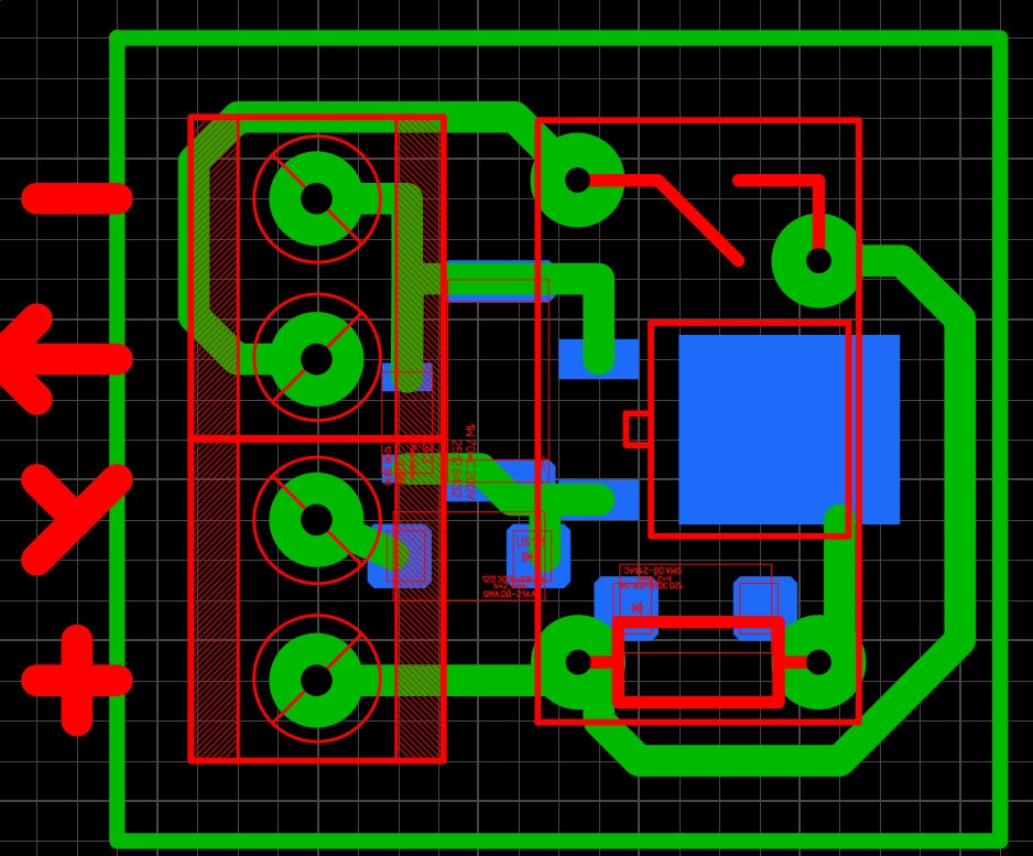

Всё замечательно, но где и как это будет крепится?
В коробочку мелкую.
Вот я и гляжу крепежных отверстий нет, а так к схемотехнике вопросов нет. Всё досканально описано. Молодец!
Если кондёр и резак подобрать для 10 минут схема будет работать?
Будет, только сложно будет точное время подобрать, чем больше время задержки тем больше будет погрешность, но думаю экспериментальным путем можно будет добиться подходящих параметров.

А на хрена такой лютый полевик?
тут при наличии подобного -реле как бе тоже можно и нужно исключать
Ну реле наверное тоже под ногами валялось.
круть, можно было и просто навесным монтажом, а то трудозатраты какие с травлением…
Все ради клемников с болтиками.
хехех мисье знает толк в извращениях :-)
serge-singer
под заказ — на продажу, по другому нельзя.
