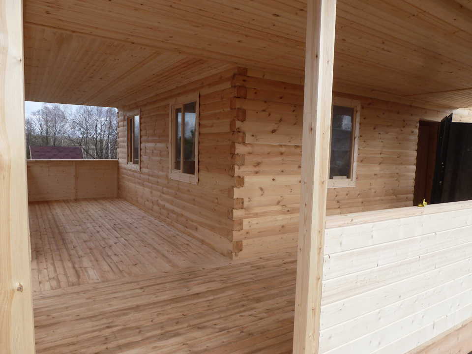

Вот и подходит к концу моя стройка. У строителей осталось только мелочёвка. И потом надо всё покрывать снаружи и изнутри. Ломаю голову чем лучше покрыть домик. В принципе всё на фото.

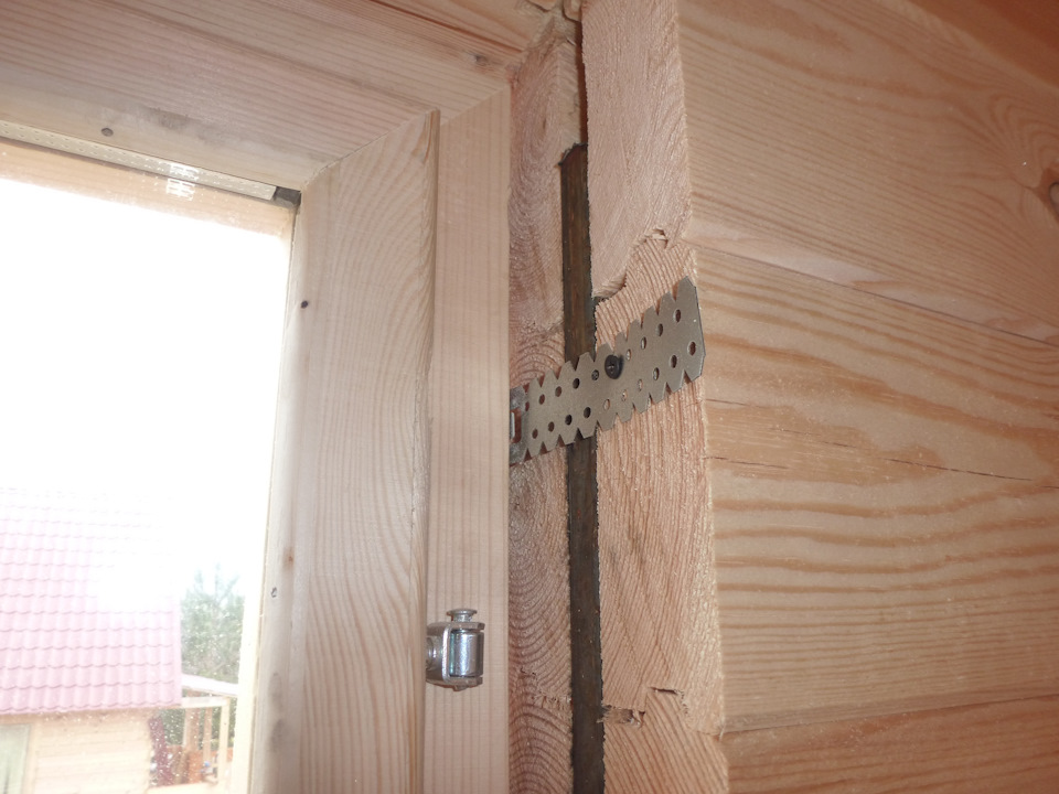

Зазоры маленькие над дверями.
Увеличить не долго.

Зазоры не маленькие на усушку в дверных проемах? Дверной проем 2200мм сядет на 50минимум а потом зависнет на дверных коробках.
Мой домик построенный за весну
Пропилим пила есть. Основная усадка идёт первые 4-5 месяцев.
Это ваши строители назвали такой срок усушки 4-5 месяцев? Дом садится первый год очень сильно, потом меньше. Хочу посмотреть как при установленной двери будите увеличивать высоту проема — ой как не удобно!
что не удобного стесняюсь спросить? Мне кажется это не удобно когда человек не знает что делать. А на самом деле всё элементарно.
1. дверь всего на 4 подвижных направляющих которые на 1 саморезе каждая, снимается за 5 минут.
2. бензопила и ещё 5 минут работы.
И что такого сложного?

Веранду и балкон зимой будет засыпать снегом. Учитывая наш климат, то плюс, то минус, будет гнить от сырости.
Закроем и не будет.
kamaz43105
у меня знакомый по осени веранду закрывает поликарбнатом и открывает по весне. 7 лет полет нормальный. Сам так же на зиму беседку укрываю.

Хороший домик.на балконе слив воды куда будет?
на крышу веранды
